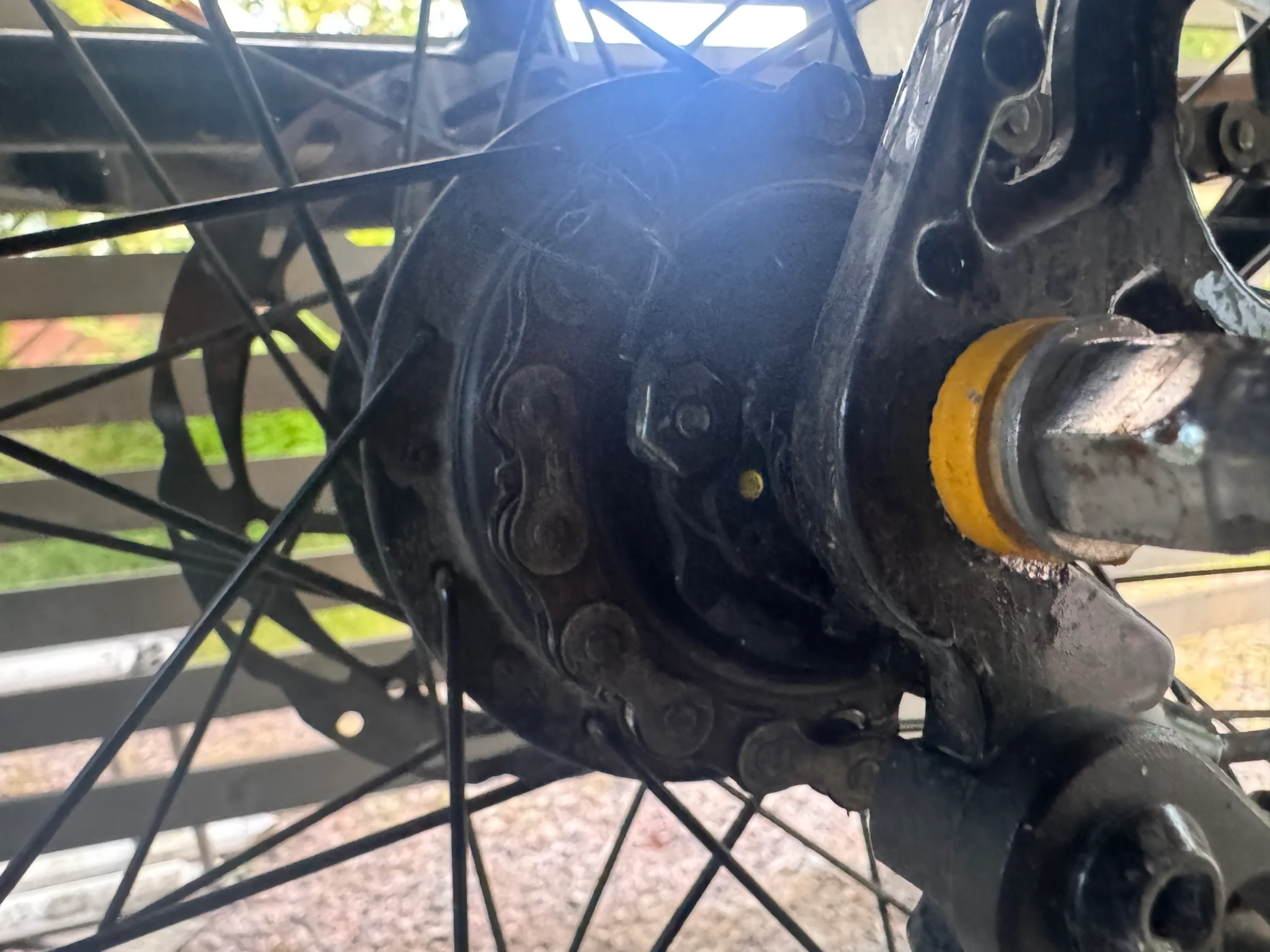

Hej,
Jag har en Cargobike Longtail Varia där jag bytte från dubbdäck nyligen. Efter att jag satt tillbaka hjulet går cykeln lite dåligt på flera av växlarna. Det jag kunnat hitta om växeljustering är att de två gula prickarna ska vara mitt för varandra, men jag hittar bara en. Frågan är om jag gjort något fel när jag satt tillbaka hjulet?
Närbilden på navet är med 4:ans växel i.

Nexus 7 hittar inte den andra gula pricken
Ta en tandborste med sprit och gör rent, det blir lätt igensatt med smuts så man inte kan se de gula markeringarna.

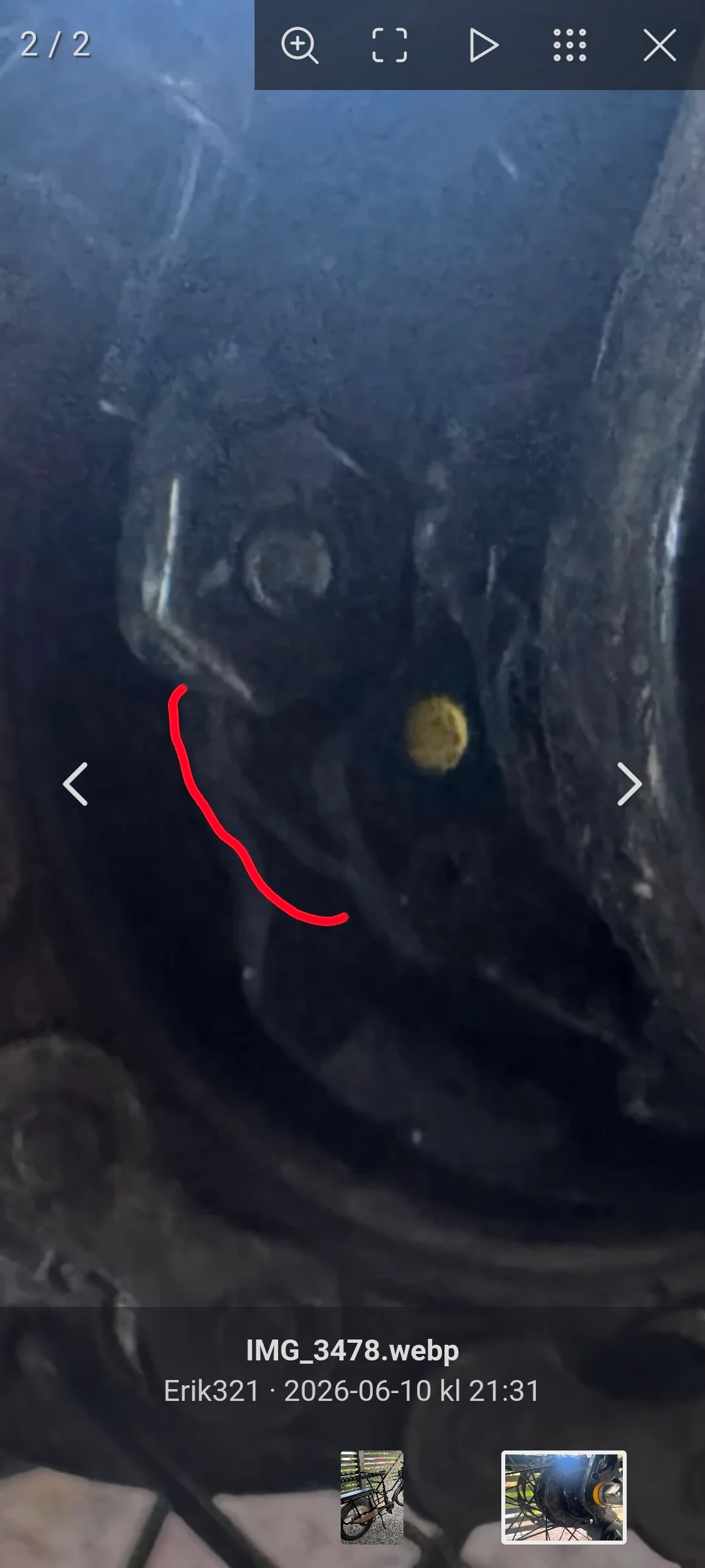

Tjena!
Om det är vajern som följer den röda linjen så sitter inte vajerlåset vridet helt i rätt läge.
den gula pricken ses från sidan och handlar om bajonettfattningen när man monterar växelmekanismen på navet. det kan ske på två sätt varav det ena är fel.
för att sedan ställa in vajerspänningen finns två röda eller gula streck som syns uppifrån. de skall mötas när handtaget står på växel 4.
