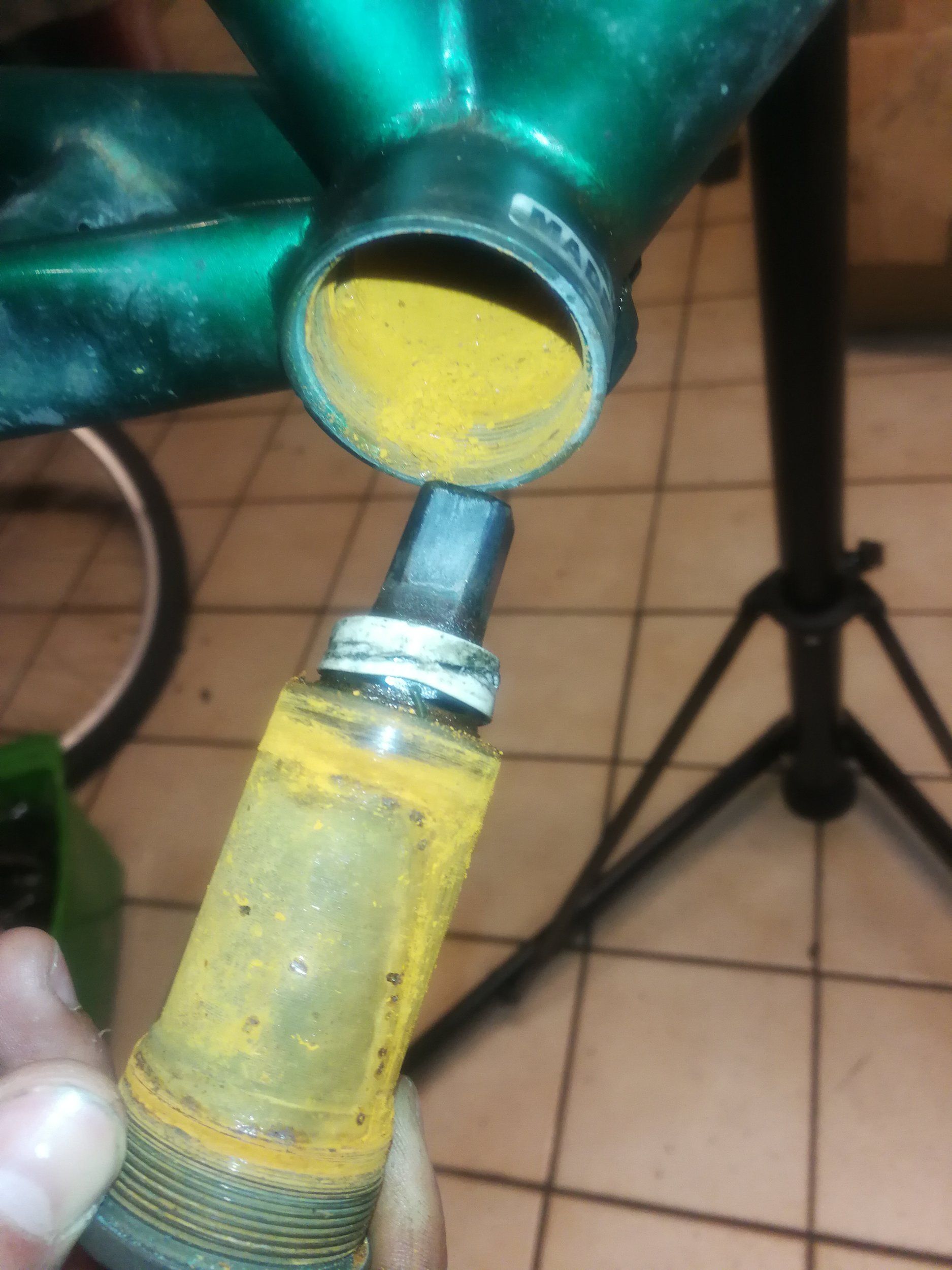

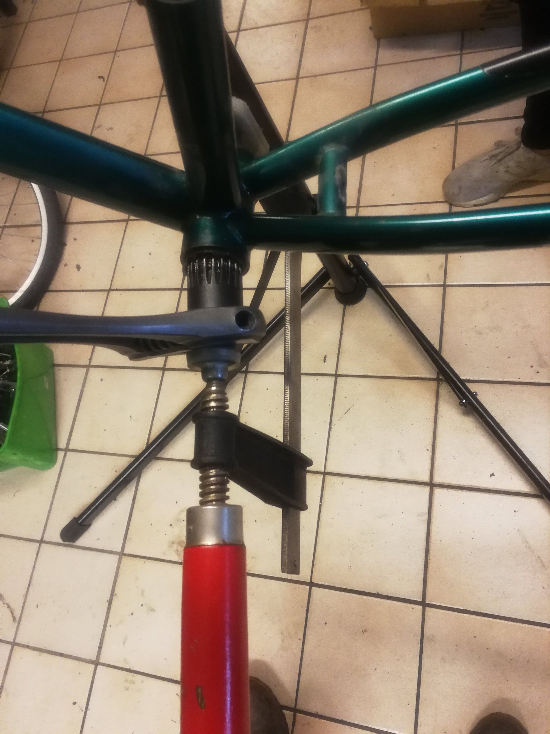

Vevlagret satt som berget, styrstammen kom loss i skruvstädet och nu står sadelstolpen på lut.
Det va väldigt mycket rostbös i vevhuset men tycker ändå det ser ok ut.

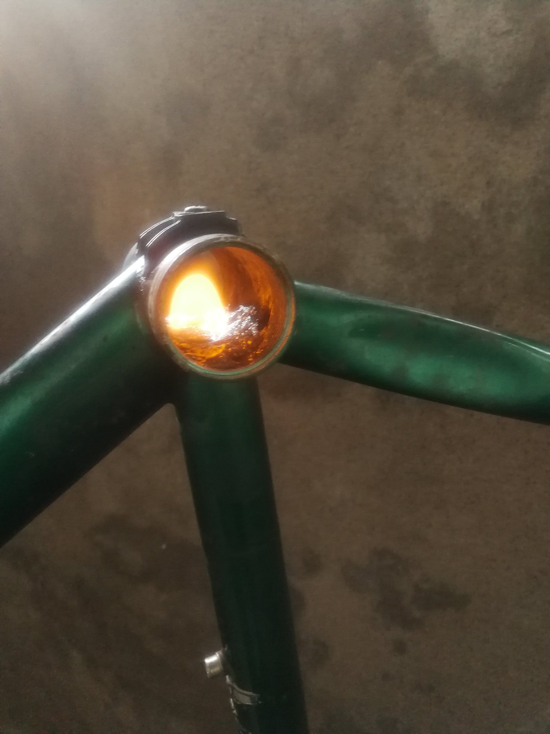

Fick till en låga i hylsan av ren nyfikenhet, men den brann bara 2 - 3 sekunder, kanske blandade jag för lågkoncentrerat?
(Hade självklart släckt lågan om den brann stadigt)

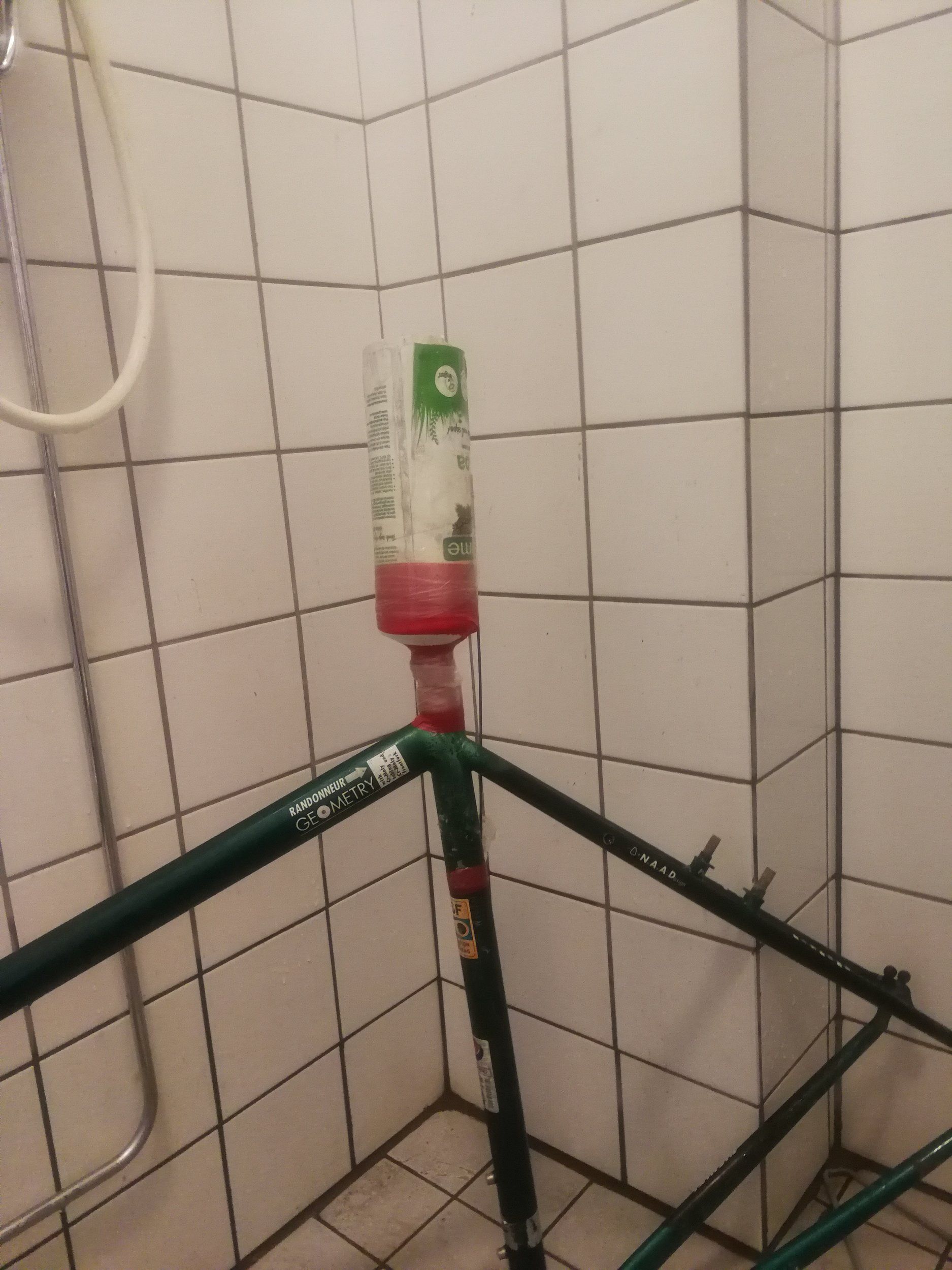

Jag tycker inte det verkar som att lutprocessen är igång riktigt. Kör med biltema Kaustilsoda och blandade nu 1 + 1.
Är sugen på att köpa en stor balja så jag kan lägga hela ramen under ytan 🤔

Min startade också relativt långsamt, kan ha varit ett skyddande skikt på stolpen eller nåt men sen när det kom igång var det tvärtom, bubblade och skummade rejält ochröret blev så varmt att jag fick kyla med vattenslang för jag var rädd att färgen skulle ta stryk. Så man får se upp där!

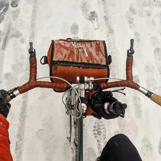

Vad blir det för typ av cykel du bygger? Långfärds?
Vad tror du om den här setupen?
Kanske mer intressant än funktionell? 😄

Som första läxan antyder så kapade jag nog röret för nära ramen. När jag fyllde på röret så bubblade snabbt de översta centimetrarna bort. Idag gör vi ett nytt försök med det sista av stolpen, den är ca 0,5 mm tjock nu men ändå fast.
Jag kör en lägre konc. soda, tejpade på en flaska och gjorde en slags raket.
Kanske går någon i taket nu för att detta ser farligt ut, men den har kört mer än en timme just nu och still going strong. Både tejp och flaska verkar tåla värmen som inte är lika hög nu. Flaskan stabiliseras dessutom av en eker som går ner till ramen.
Sodan står ca 2 cm över ramen så hela stolpen är nu under ytan, ytterdörren är öppen så det vädras bra.
Skulle det ändå vara dumdristigt så är jag nog villig att hålla med, men va tusan, jag vill få ut sk*ten!
