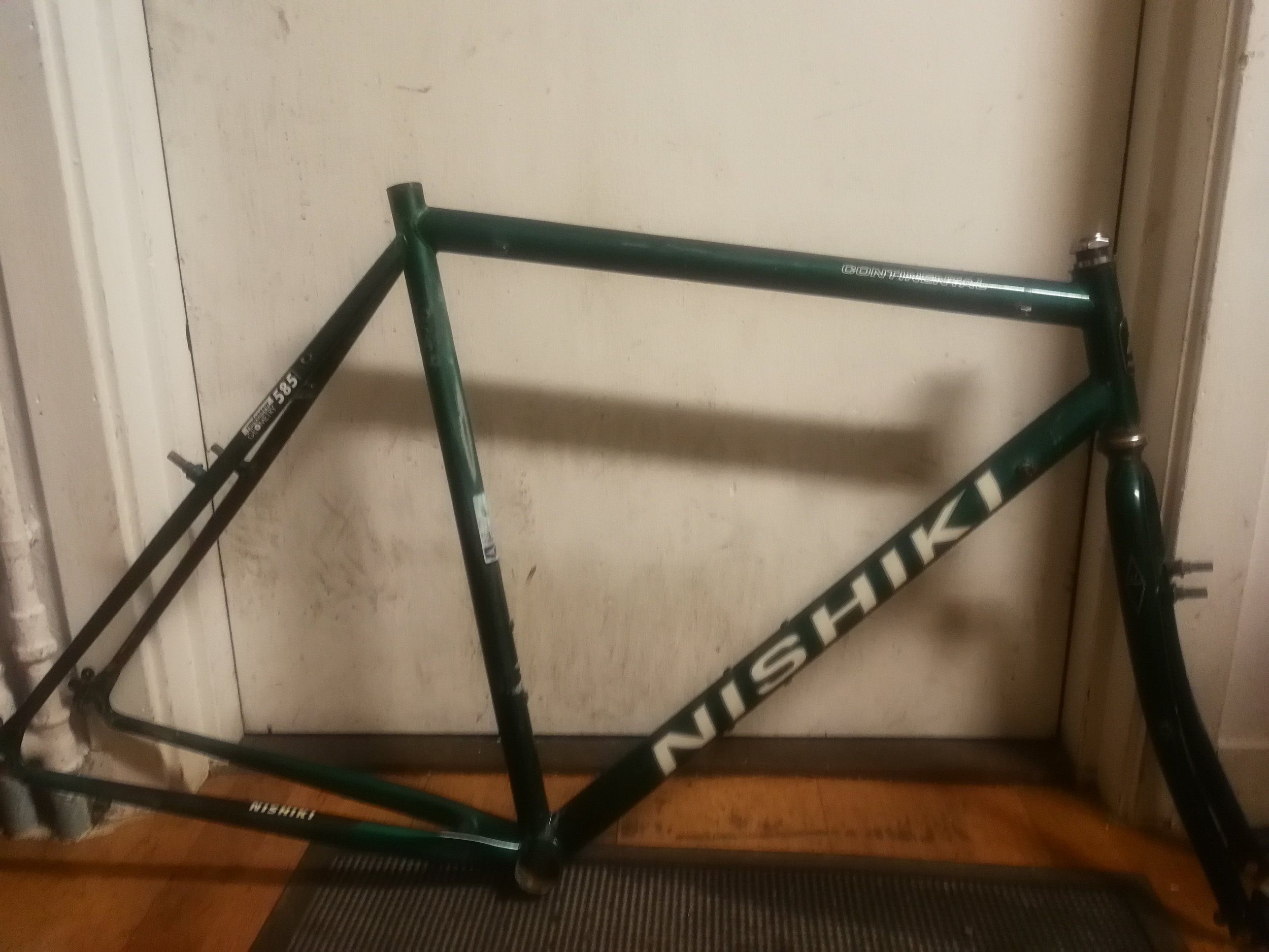

Även cykelhobby anger tjockleken 0,9-0,6-0,9.
Nishiki-modellerna på Cykelhobby är de ursprungliga touringcyklarna från tidigt 80-tal som är gjorda i Tange 2001 Mangaloy. Den du har är några årtionden nyare och inte alls gjord av samma stål eller samma produktionsmetod. Tror du har en kalascykel, även om den inte är klassisk med tunna rör och lödda muffar.
Nishiki Continental

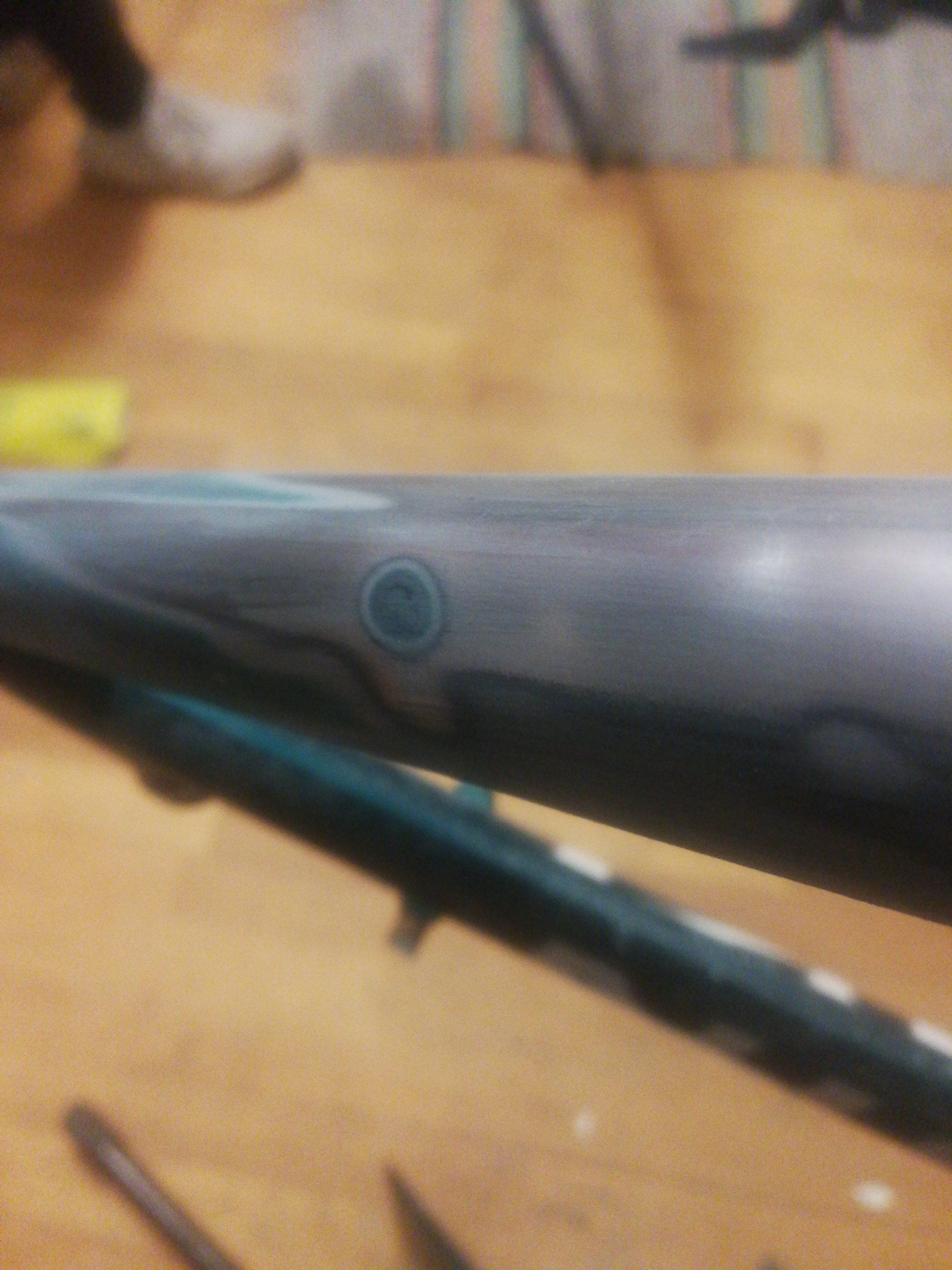

Nishiki Continental

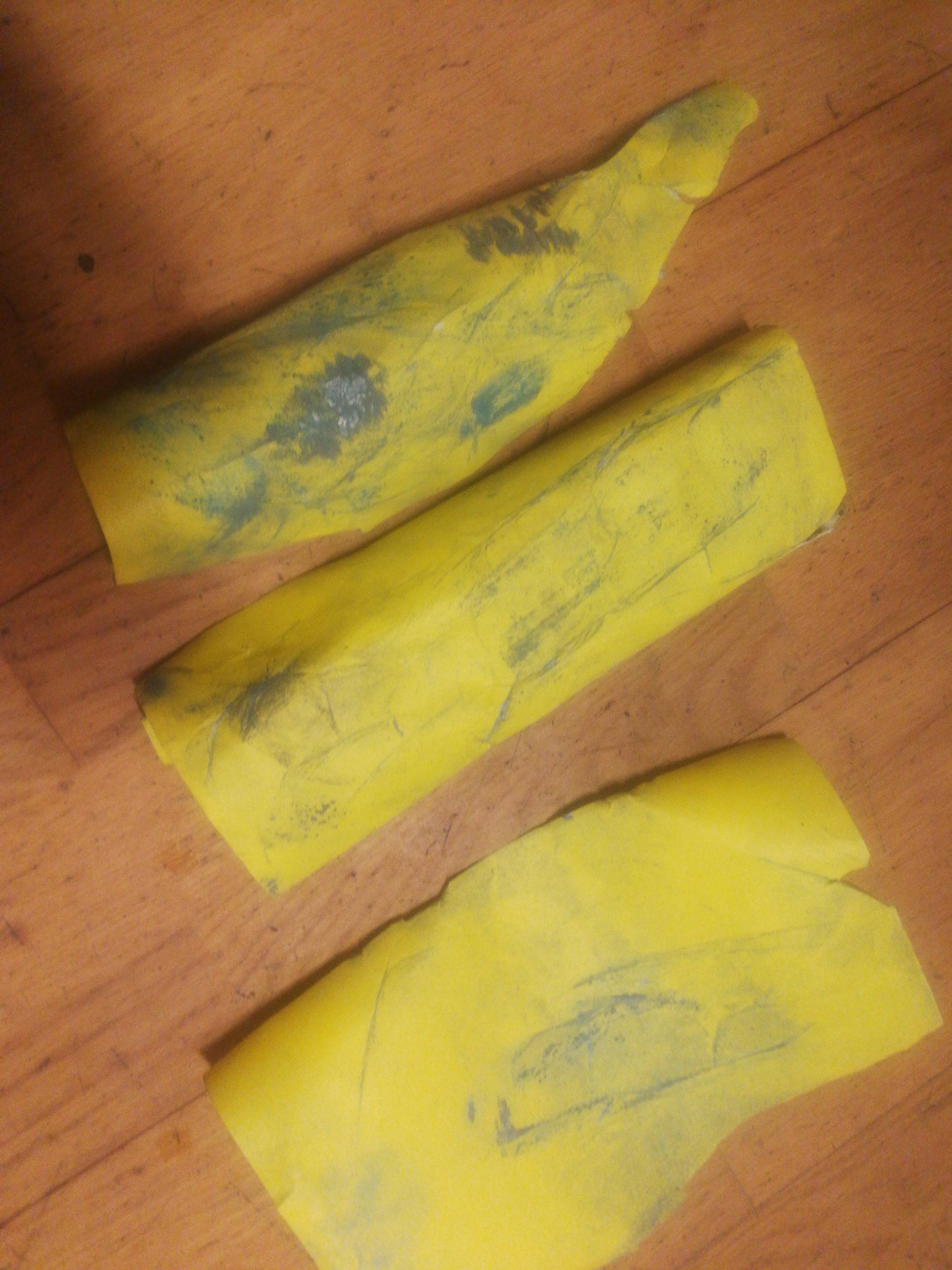

Men det är intressant att slipa. Eventuella bucklor blir extra tydliga, likt nivåkurvor i MATLAB.
Här är den jag nämnde tidigare, knappast något som kan va ett problem.

Nishiki Continental
Ni får förlåta min okunnighet i de här cyklarna. TS cykel verkar vara något helt annat om än med samma namn. Den uppmätta cykeln i listan är som ni säger av en mycket äldre modell.
Den äldre var ju i Standard diameter rör, Waikatos verkar vara större diameter och då hade säkerligen den godtjockleken upplevt som mycket styv.
är godstjockleken i listan troligen fel.
Varför tror du angiven tjocklek är fel?
Nishiki Continental
Det verkar orimligt att man använt oreducerat diagonalrör när över- och sadelrör är reducerade och även att sadelröret är 0.8/0.5/0.8. Normala vid den tiden var 0.9/0.6/0.9 för mindre eller normalstora och 1.0/0.7/1.0 för större ramar och/eller touringmodeller. Sen fanns det även 0.8/0.5/0.8 och ännu tunnare men främst då för extra lätta lvg-cyklar.
Nishiki Continental
Kanske det, men datan är uppmätt med dyr mätutrustning. Flera uppsågade ramar har använts för kalibrering. Reed som ligger bakom listan är en ytterst cykelnörd, jag har cyklat några brevets tillsammans med honom i San Francisco.

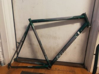

Jag funderar faktiskt på att nöja mig med sandpapprandet nu, låta den rosta lite och lägga på klarlack.
Jag känner inget behov av en finräser, jag vill ha en trotjänare, en vapendragare, en livskamrat att ha ifred.
Plus, en resa till Italien är redan planerad där det enligt utsago "knappt går att ställa en cykel på gatan utan att den blir stulen".
Ja, så får det nog bli, nu när jag tänker efter.

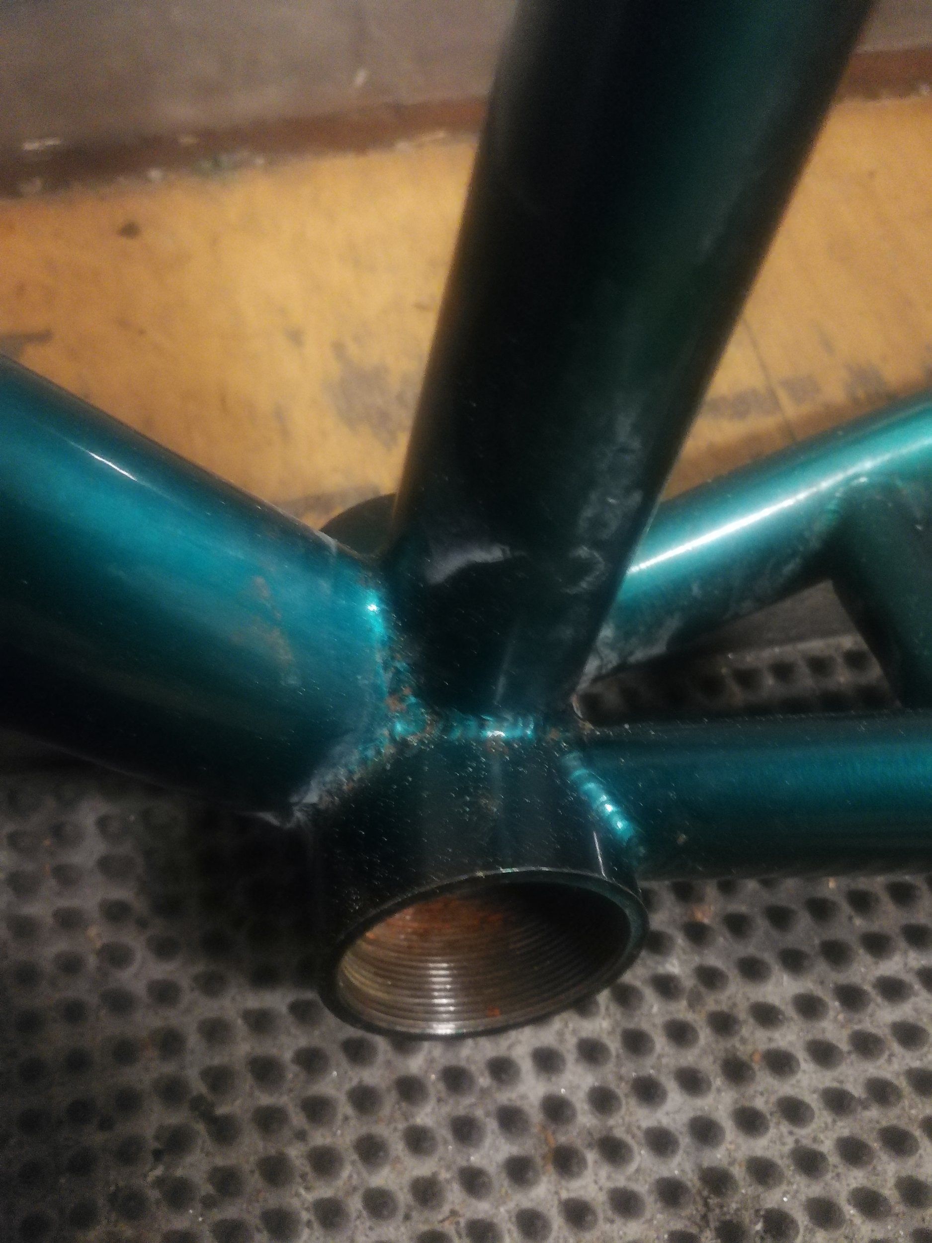

Nishiki Continental
Jag investerade faktiskt i rå, okokt linolja. Ringde en färghandlare och besökte en annan, båda rekade den okokta om det fanns tid nog. Även flaskan nämner rostskydd vilket känns bra.
Torktiden då? Jo.. *trumvirvel*..... 24 dagar. Men jag har kokt hemma, lite blandas nog i för att få ner tiden.
Under tiden kan jag förbereda annat.
Hålet mellan sadelrör och vevhuset är i minsta laget. Kanske ställer jag en rulle papper sprutad med linolja även där, sen i med sadelstolpe.
Nishiki Continental
Ställ ut den i solen så torkar (oxiderar) oljan på några dagar, i mörker kan det nog t.o.m. krävas ännu längre än 24 dagar.
