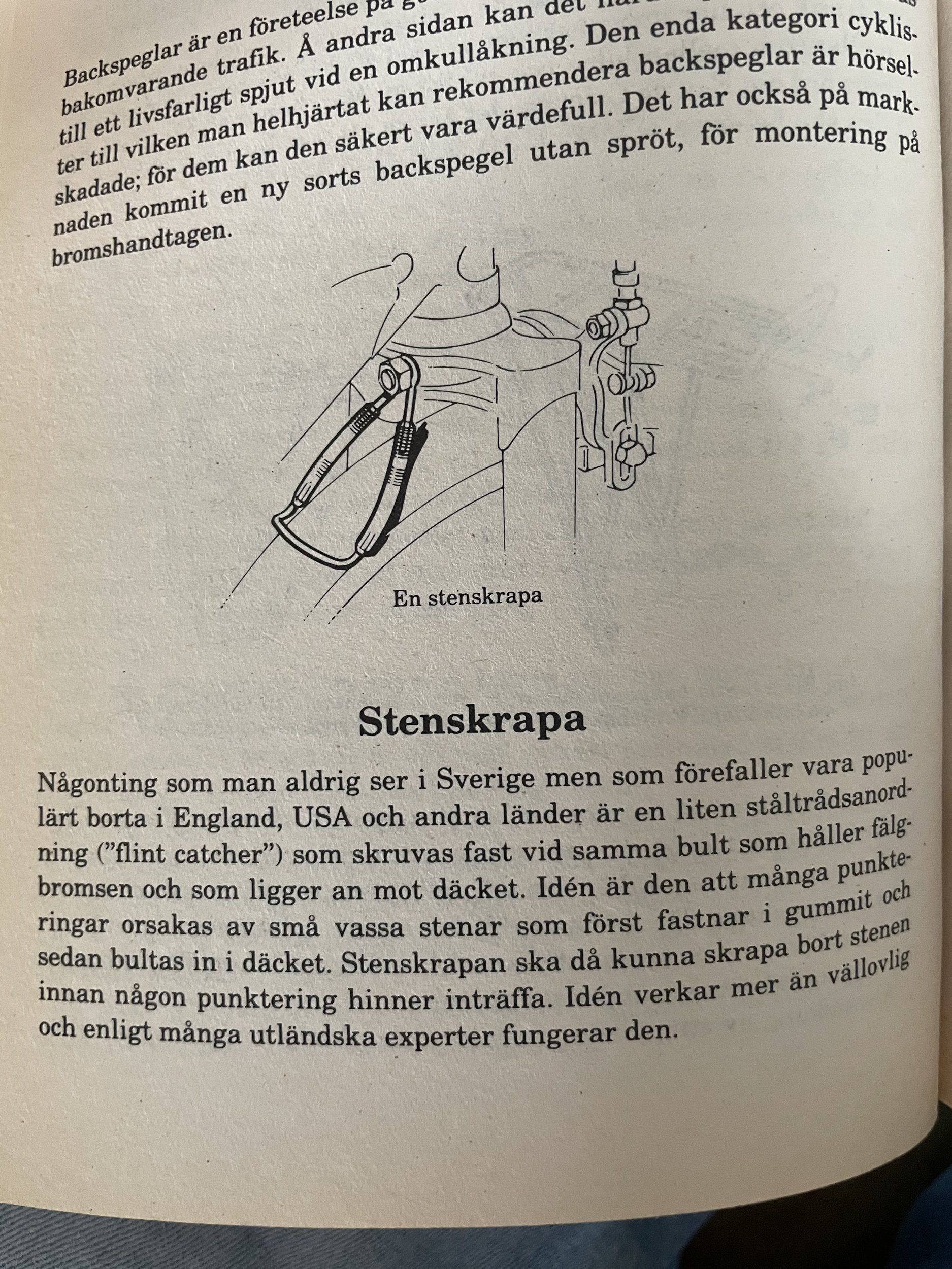

Tips om man inte vill plocka småsten ur däcken. Från Staffan Skotts cykelbok, 1978. Någon som har sett en sådan i verkligheten?
Japp! De finns på Veloform. Har varit sugen då de lär fungera till 100%, men är rädd för att jag hade blivit galen av det lilla vinande eller susande ljudet som lär uppstå.
Jag har inte provat dem, men som jag har förstått det får de allt som ligger på däcken att "spruta" åt sidorna, alltså även lera, grus o liknande. Dessutom kan de vara krångliga att montera på cyklar med skärmar.
Jag kommer inte att skaffa sådana för att själv upptäcka hur extra nedsprutad jag blir av dem.

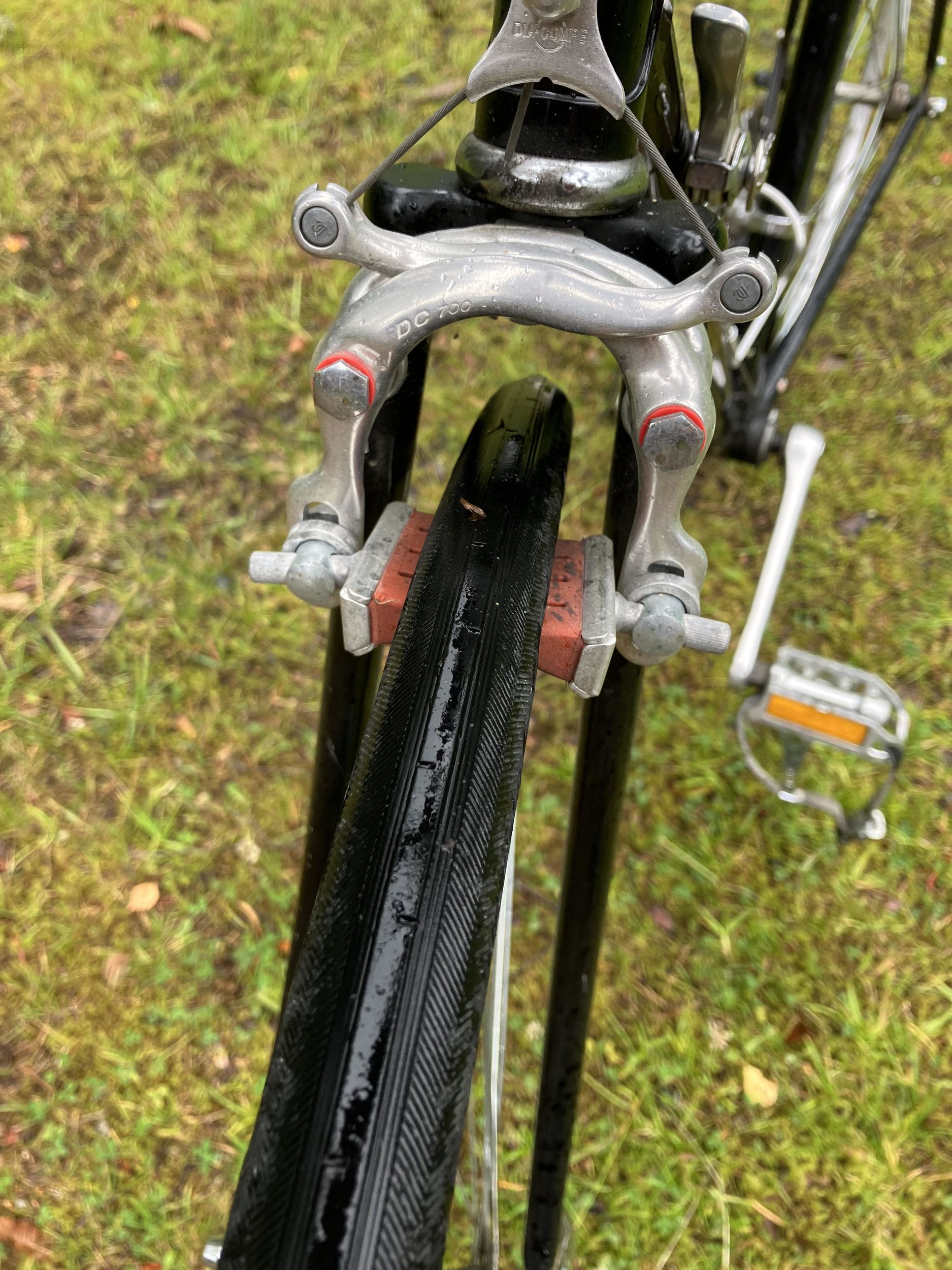

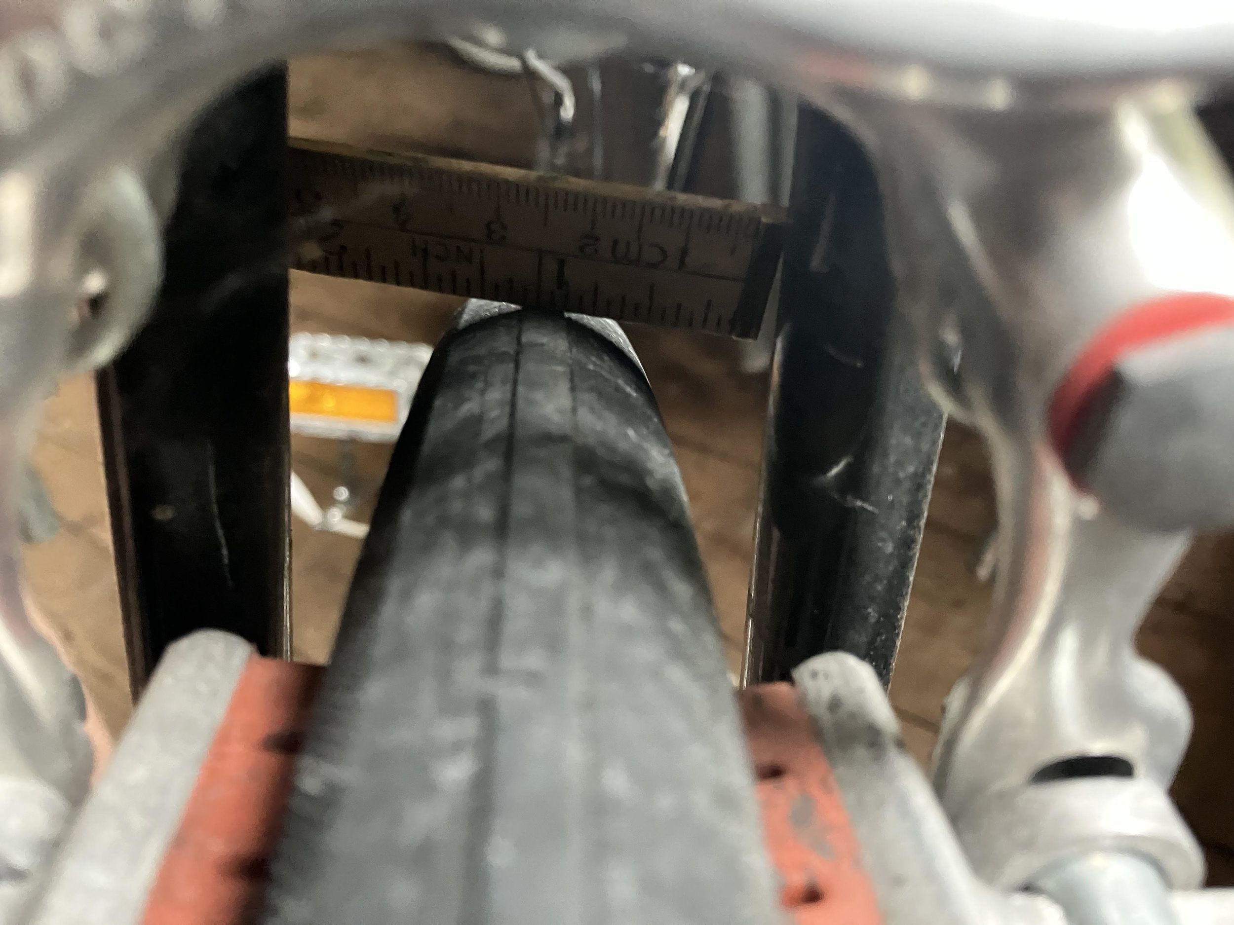

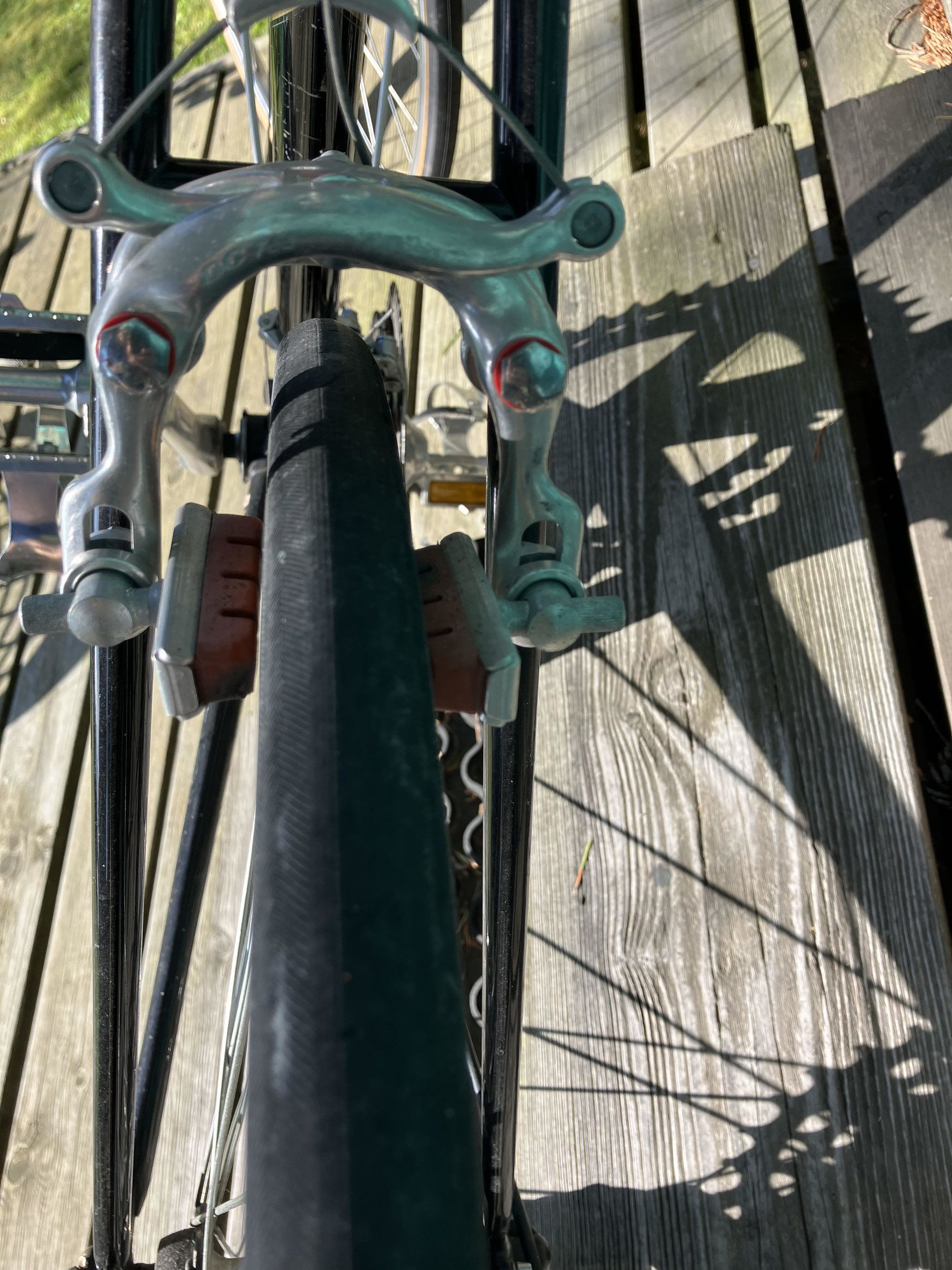

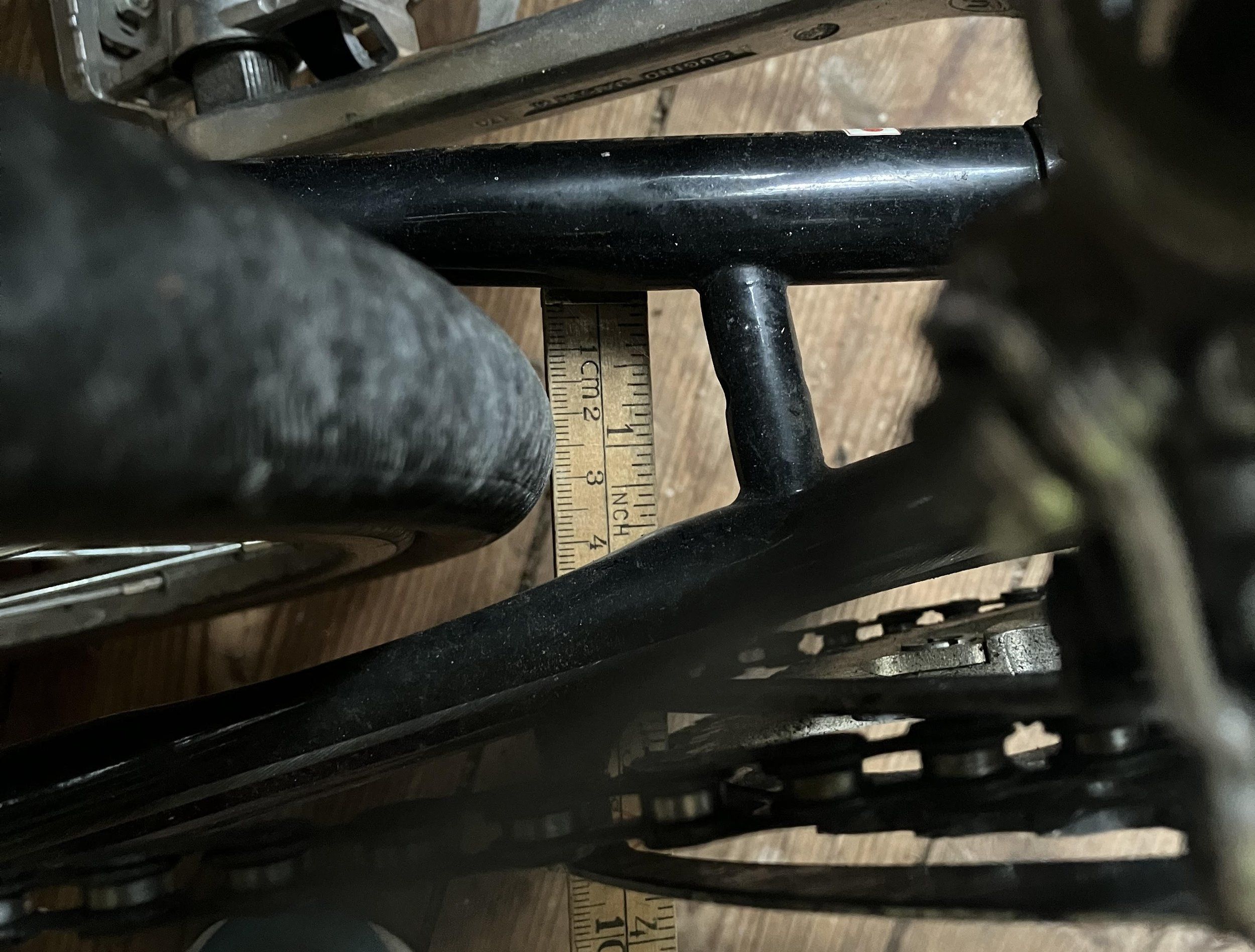

Letar nya däck till en äldre Nishiki Continental, tacksam för tips vilken bredd som får plats utan skärmar - Skulle tex Gravelking 35 fungera?
Befintliga däck är 28-622, bifogar bilder för bedömning. Tack på förhand!

Ser ut att funka, är väl vid vevlagret som det eventuellt skulle kunna bli lite tight. Man vill gärna ha 5 mm fritt på vardera sida. Med smala fälgar så blir nog inte däcken 35 mm breda i verkligheten.

Jag kör ju v-broms på min, funderar på hur lika våra ramar är.. Men kan återkomma med foto på min imorgon. Vill minnas att jag har 35or på just nu.

Men bara från dina bilder är jag övertygad om att du kan gå ända till 40 mm och kanske mer, det är mycket plats tillgodo.
