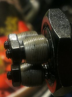

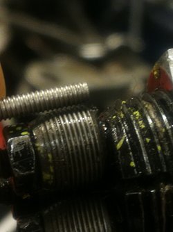

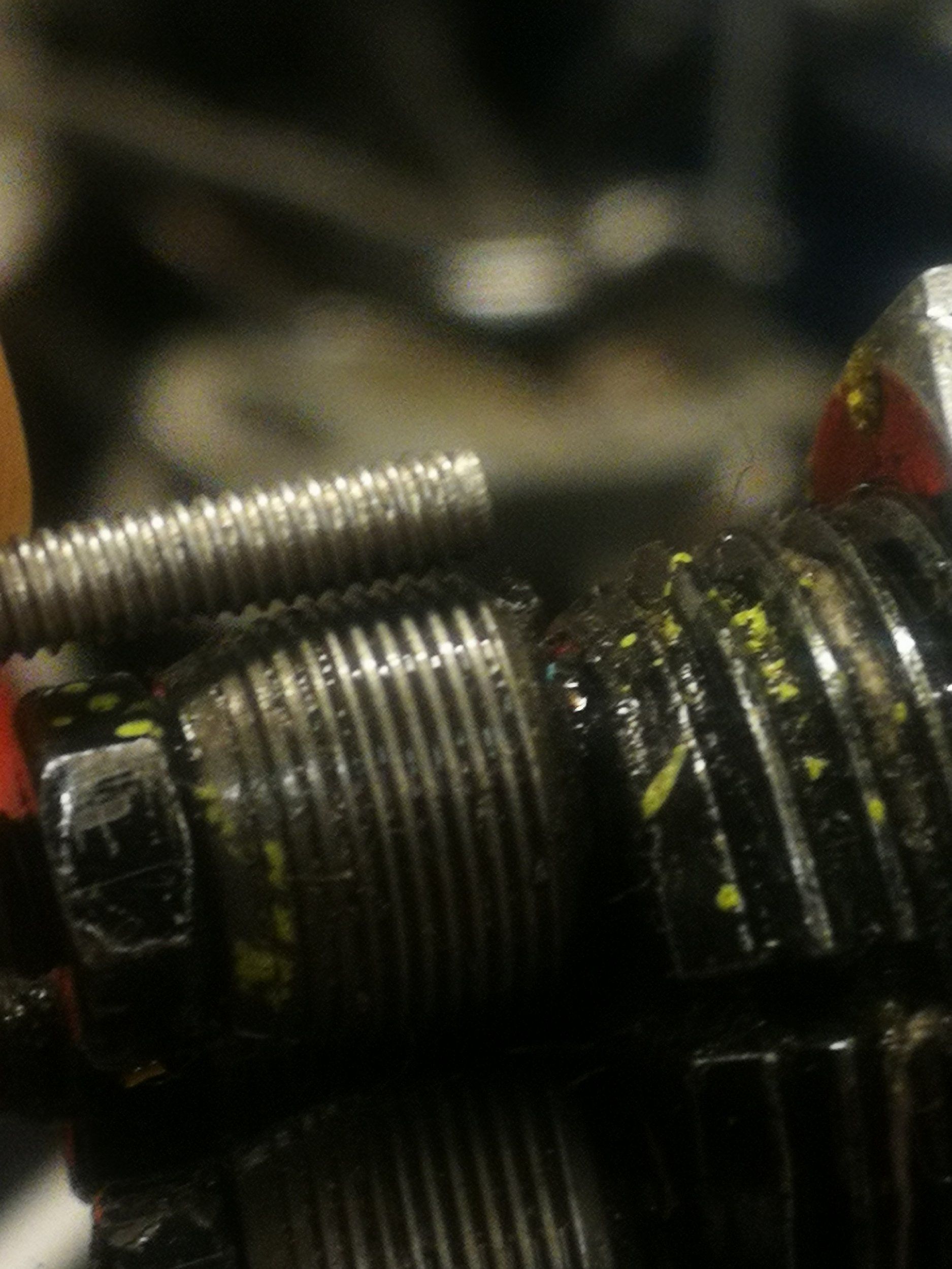

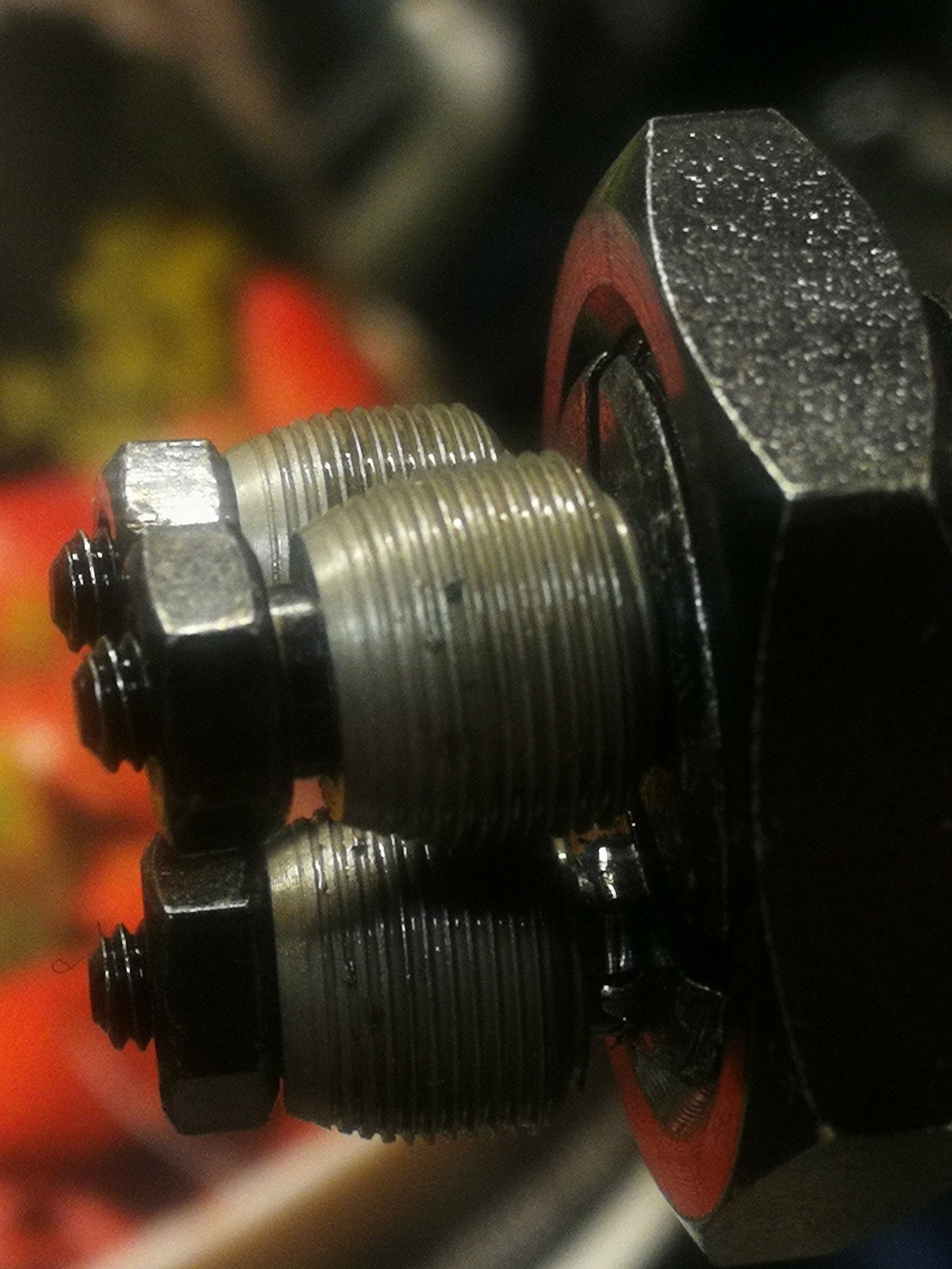

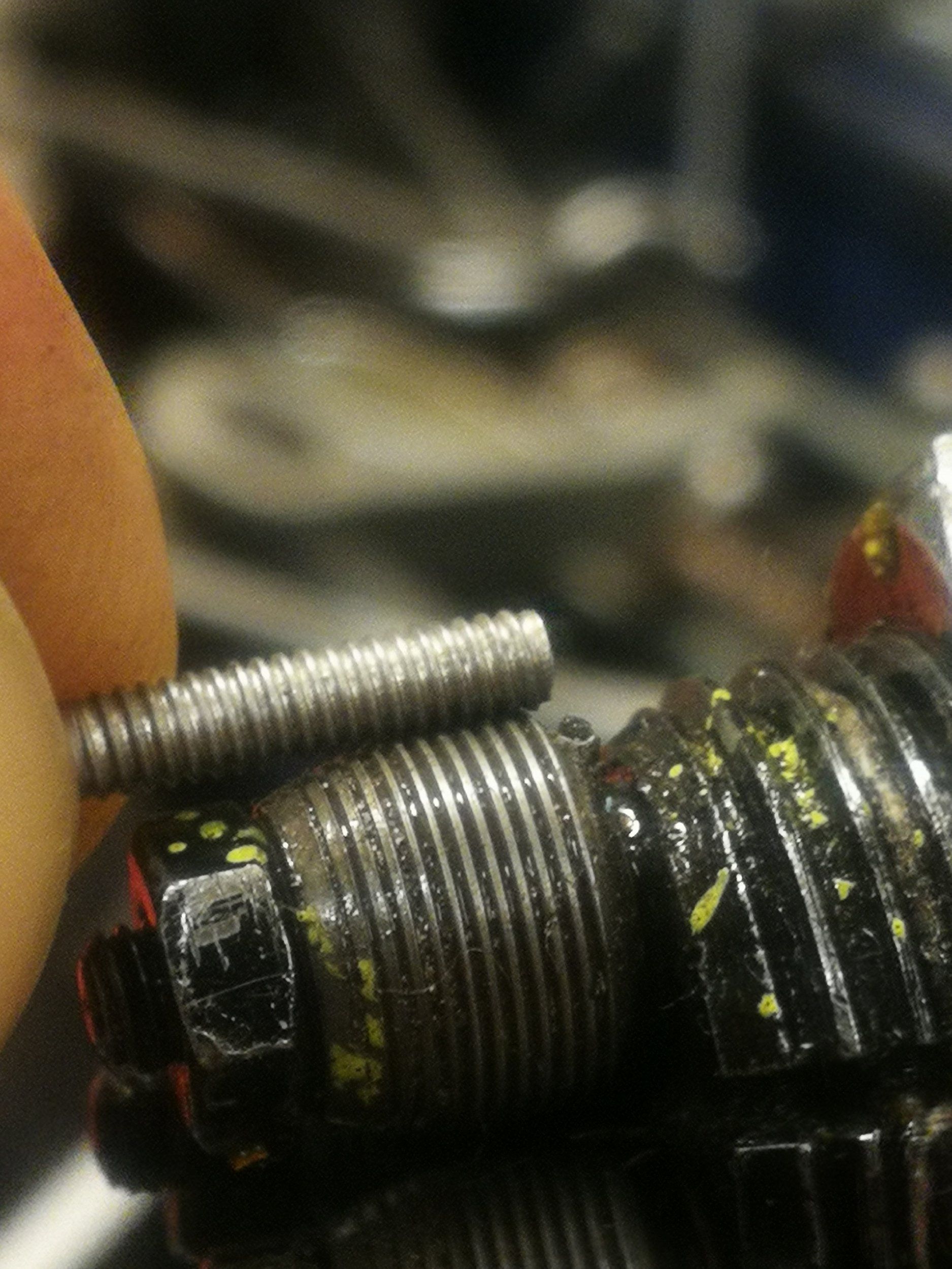

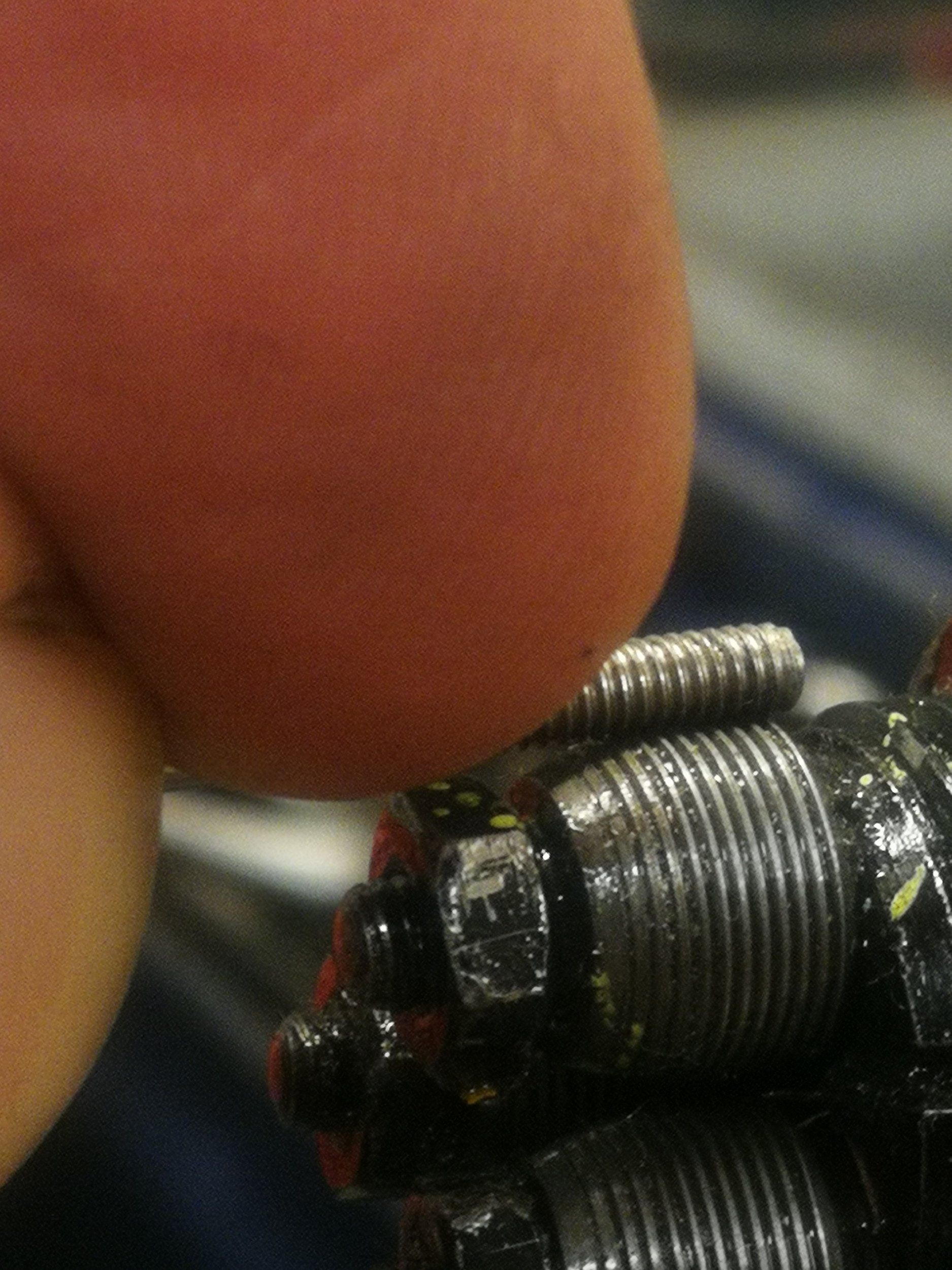

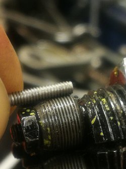

Lägg en fabriksgängad eker mot en av valsarna när du hittat förstoringsglaset. Då bör det framgå hur slitna de är. Men det vill nog till att hela maskinen är fräsch och glappfri dessutom.
Nishiki Continental
Verkar orimligt att valsarna inte skulle slitas men det borde kunna inspekteras med förstoringsglas eller lupp? Förresten, använde du någon form av skärvätska/olja för att minska friktionen när när gängorna valsas? I den video jag såg han det.
Mobilen hade bättre macro än vad jag trodde,

Nishiki Continental

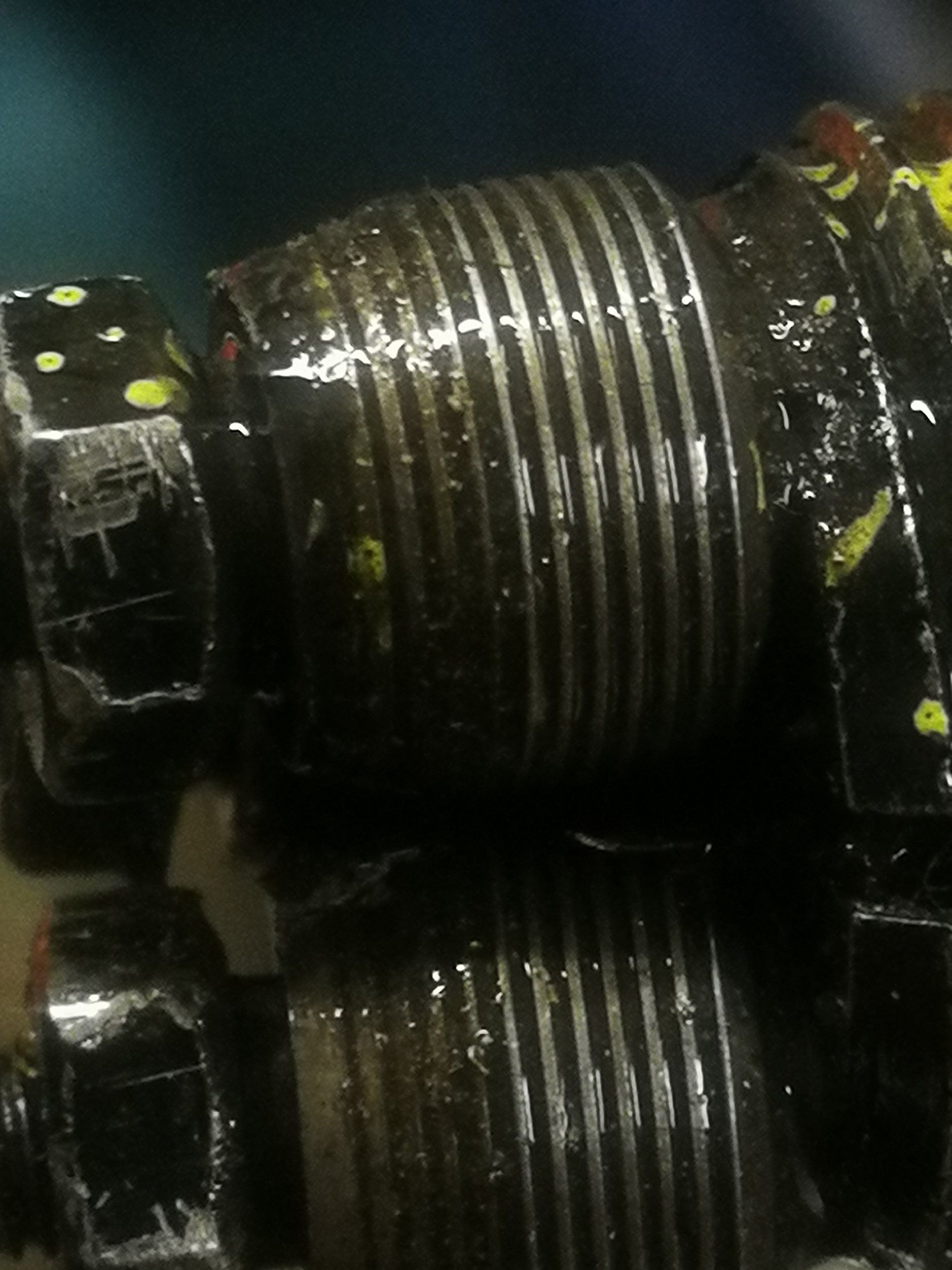

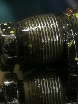

Nishiki Continental
Jag vet ju inte hur nya ser ut men de där ser ganska hårt åtgångna ut eller vad säger du?
Jag säger,
- Klart grabben ska ha nya valsar! ?
Tillägg:
Jag tror också vals rullarna är nötta. I jämförelse med ekern så har jag svårt att se hur de ska åstadkomma tillräckligt gängdjup. Gissningsvis ska samtliga rullar ha minst det gängdjupet som ska åstadkommas, men åtminstone en måste ju ha det för att ens teorin ska gå ihop.

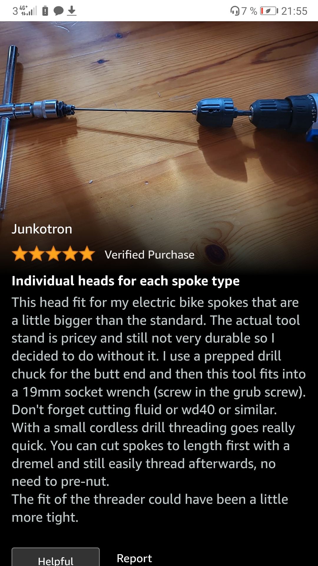

Nishiki Continental
Det här va en intressant amazonrecension för er som inte vill köpa verktyg i onödan

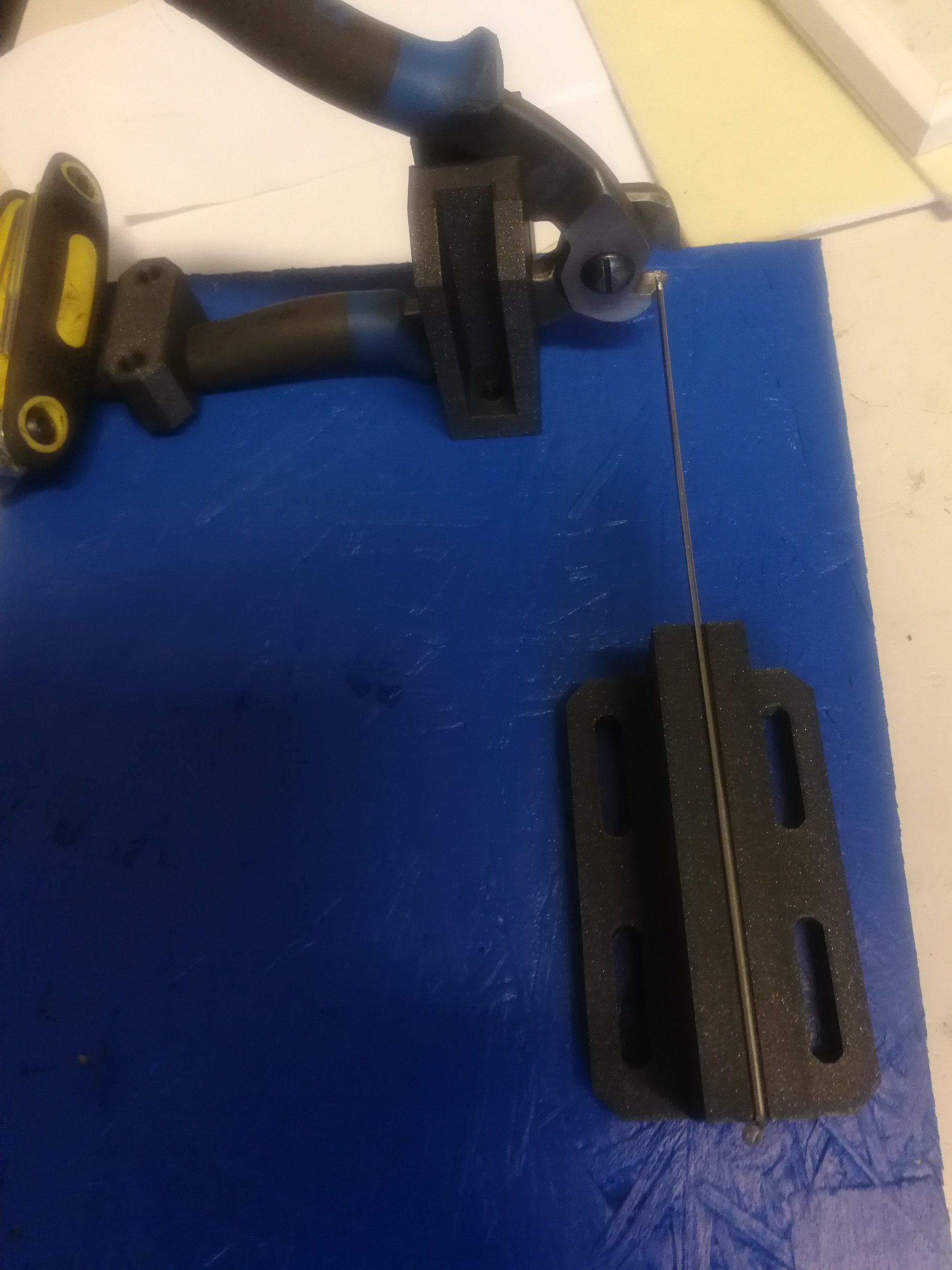

Jag får se i vilken utsträckning jag är aktiv här, har kommit in flera projekt parallellt nu. Men ekerverkstaden byggs vidare.
Med hjälp av en vän på Chalmers fick jag till några 3d-printade delar för en stabilare arbetsmetod.
Avklipparen är långt ifrån sina glansdagar så om den gör jobbet hyfsat bra kan den få tjäna detta ändamålet.
Delarna ska skruvas fast så att ekervaggan kan flyttas fram och tillbaka med en mm-skala limmad på skivmaterialet.
Även ett nytt skärhuvud har inkommit, lämpat för 13G. Jag läste på en del kring ekerstorlek samt reducerade ekrar, men i slutändan valde jag den storlek som det finns flest ekrar av i skafferiet. Jag misstänker att seriösare ekrar ändå inte kommer köpas på bulk, utan med rätt längd från start. Rullarna ser fräschare ut på huvudet och duger det för en uppsättning ekrar är jag redan nästintill break even.
Ramen torkar fortfarande, så det är absolut ingen stress. Men det är ju bra att göra lite små saker då och då, så det inte är fullkomlig stiltje.

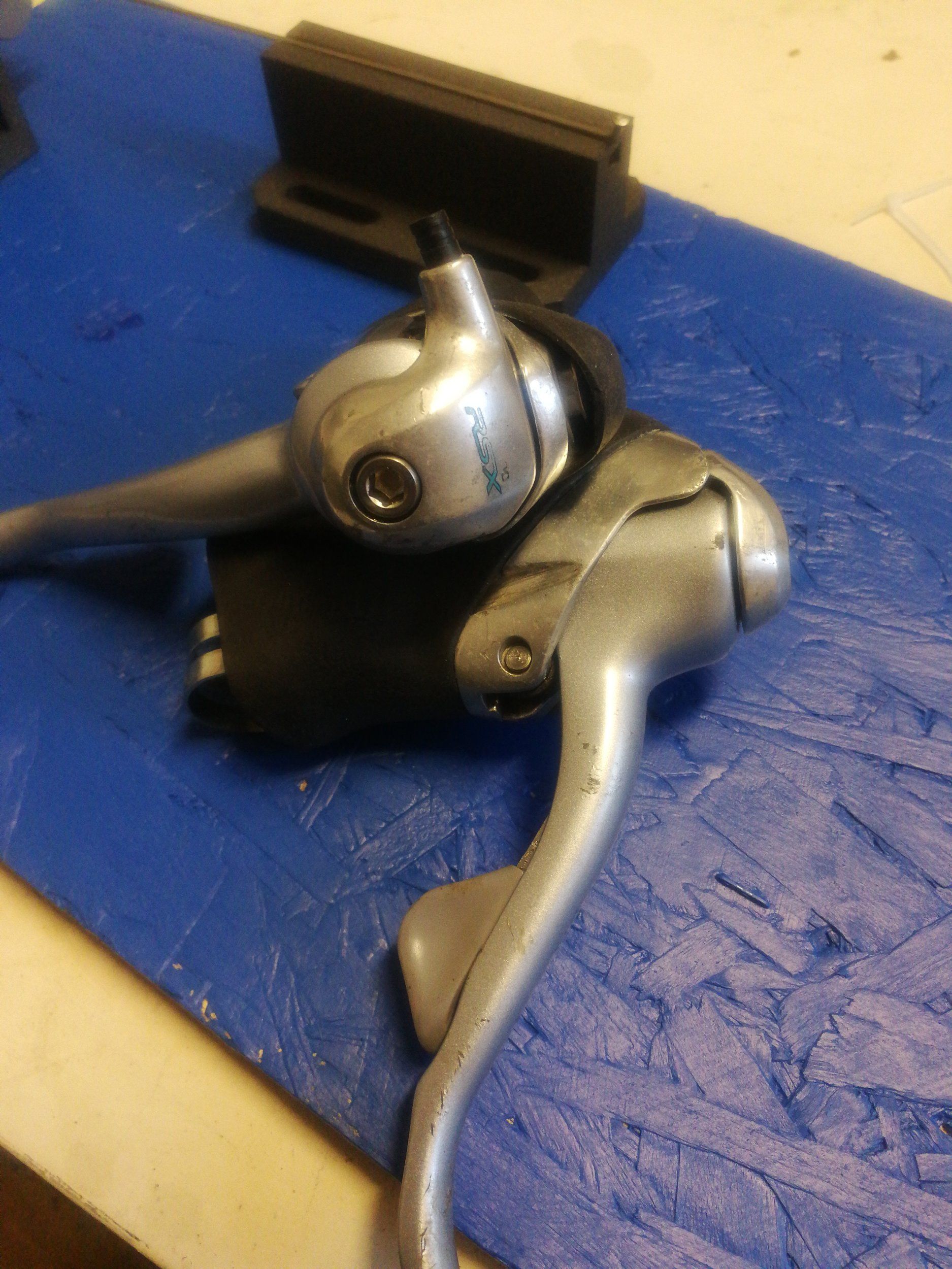

RSX-reglagen är nedplockade, smorda och ihopsatta igen. En liten fjäder hade lossnat i ena reglaget men efter 17 försök och ett pekfinger genom ett nålsöga gick det. Dessa tror jag att jag vill byta mot några mtb-reglage för 3x7. Kanske dyker de upp i yardsale.
Allt gott och ta hand om er.

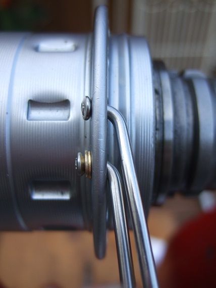

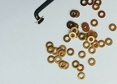

Om ekern endast är 1,8mm i hela sin längd kan stödet för ekerböjen bli bristfälligt i navet, vilket kan öka risken för utmattningsbrott, de flesta navhål är 2,6mm eller mer (2,4mm i vissa "bättre nav).
Ett bra sätt att minimera denna ekerbrottsrisk är att använda ekerbrickor för att ge ekerböjen tillräckligt stöd
spoke-washers-jpg.592104
Vilken skillnad ekerbrickor kan göra syns tydligt i den här bilden
eker_brickor_mid-jpg.592106

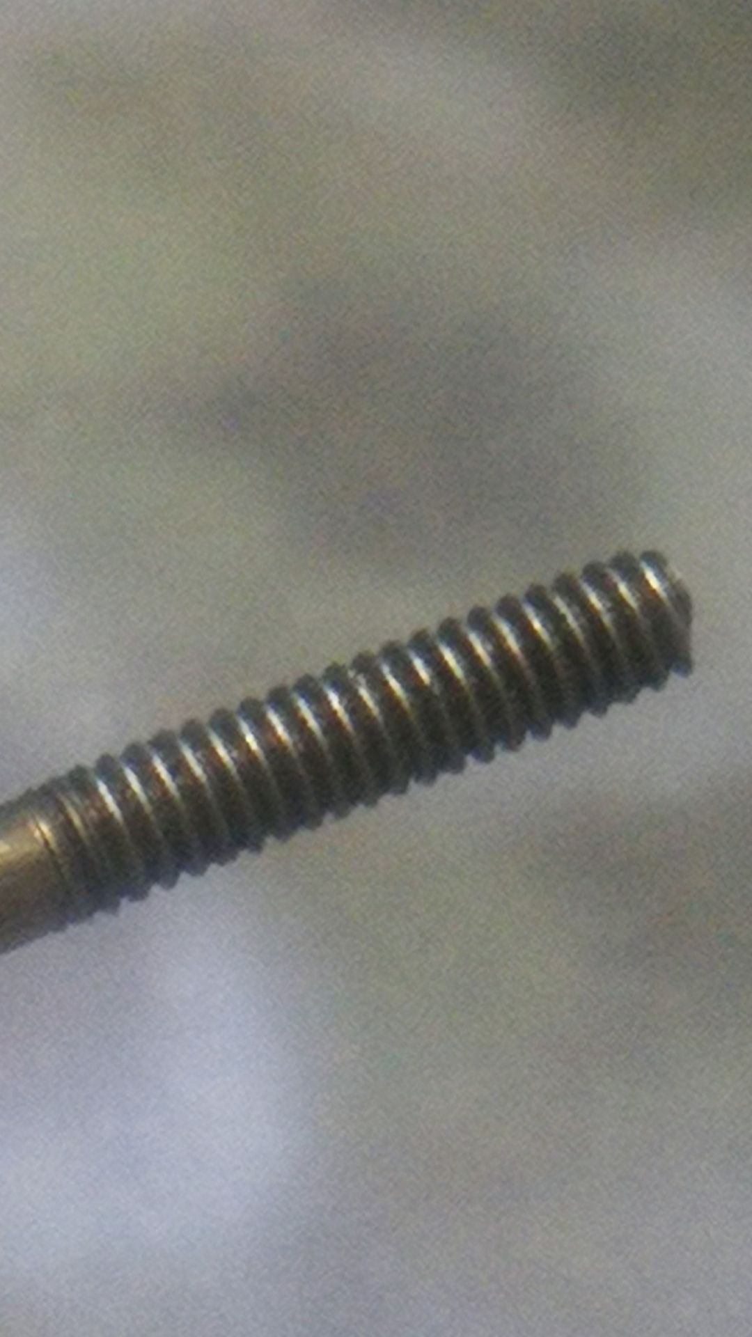

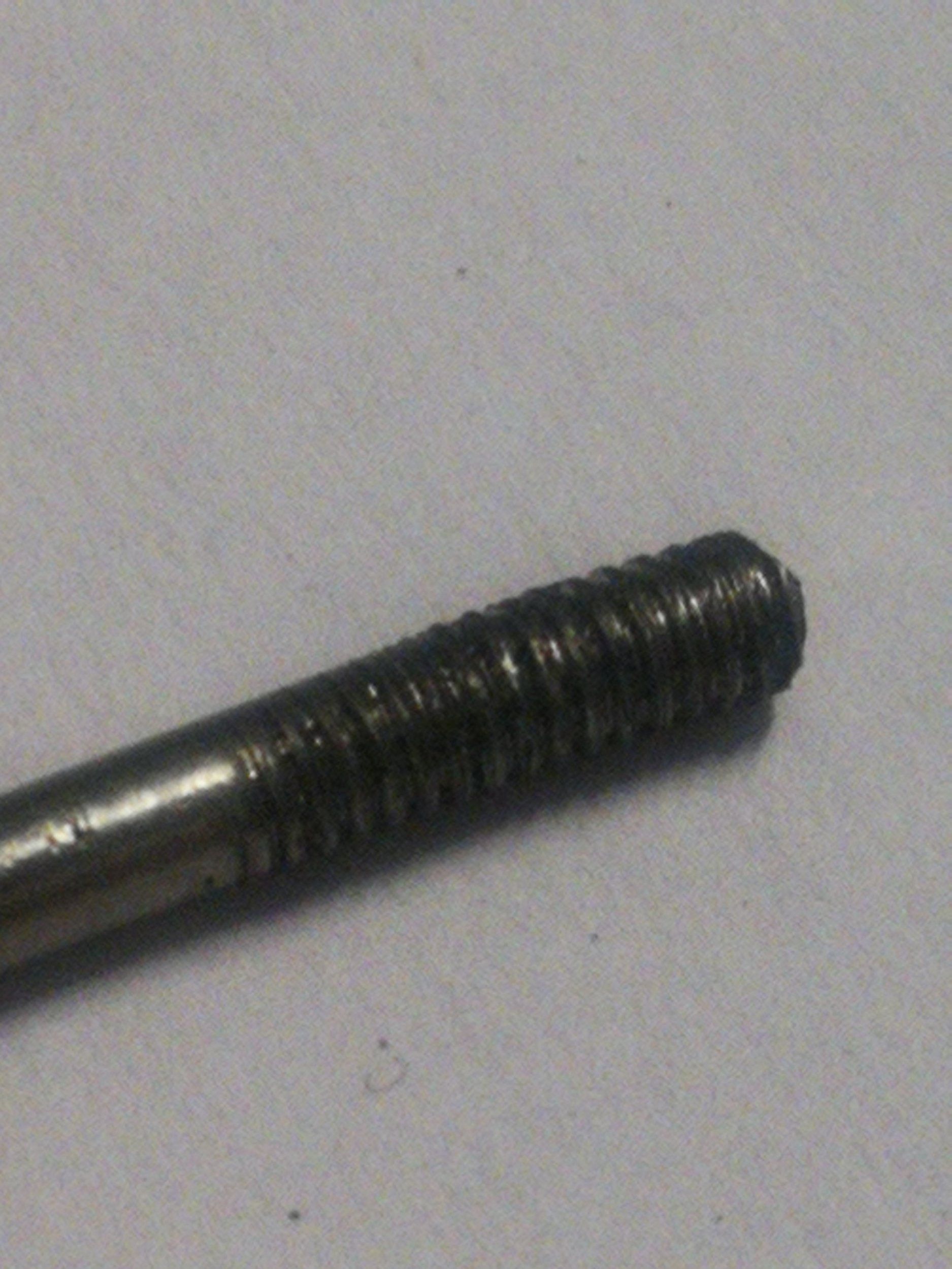

Gjorde ett varsammare försök idag och visade projektet för en vän.
Gängorna denna gången verkar vara i klass med nyköpta ekrar.
Det ser riktigt bra ut

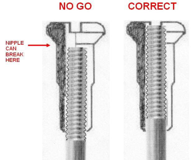

Nippeln sitter bra, klarar mycket kraft redan vid första gängvarven,
Vilket förstås är ännu viktigare
tror ett ekerbrott sker innan en helgängad nippel ryker.
Åtminstone med mässingsnipplar, med alunipplar bör ekern vara tillräckligt lång för att gå ända upp i huvudet för att minimera risken för åtminstone utmattningsbrott av nippeln.
Det finns även förlängda (alu-)nipplar för att få extra styrka

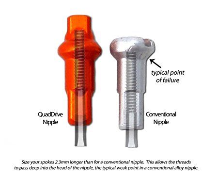

PS. "Size your spokes 2,3 mm longer than for a conventional nipple." Vilket härligt förtroende dom har för cykelentusiastens klipprecision ?
Nishiki Continental
:giggle:
Min association går snarare till de som är rädda för att avrunda fel när de lägger 2,3mm till vad deras ekerlängdskalkylator kommer fram till. Särskilt med tanke på att de flesta(alla?) ekerhandlare endast har ekrar i 2mm intervall.

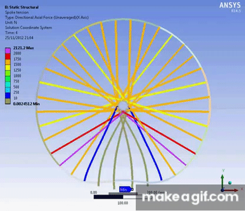

Den stora ekerspänningsskillnaden när ett hjul belastas är en ekerspänningsminskning
Från: w4kz0k4AdI4
"ANSYS model showing variation in spoke tension with applied load on a 36 spoke, 3x front wheel. Displacements plotted with 8x exaggeration."
En ekerspänningsminskning ända ner till noll ökar kraftigt risken för utmattningsbrott. Det är en av anledningarna till att man vanligen använder reducerade ekrar som är två mm i ändarna och 1,8mm i mitten, de kan då flexa lite mer än en ordeucerad 2,0mm eker och på så sätt minska risken för utmattningsbrott. En 2,34mm eker är ju förstås ännu stummare.
Fördelen med att hålla alla hjulets ekrar spända är också anledningen till att många hjultillverkare använder ännu tunnare och flexiblare ekrar på vänster sida i bakhjul och höger sida i (skivbromsade) framhjul.
Ekerstyrka är i praktiken inget problem eftersom den även hos tunna ekrar är klart högre än vad både vanliga fälgar och (alu-)nipplar klarar. För en 1,5mm eker, tex Sapim Laser eller DT Revolution, ligger den på nästan 2kN.

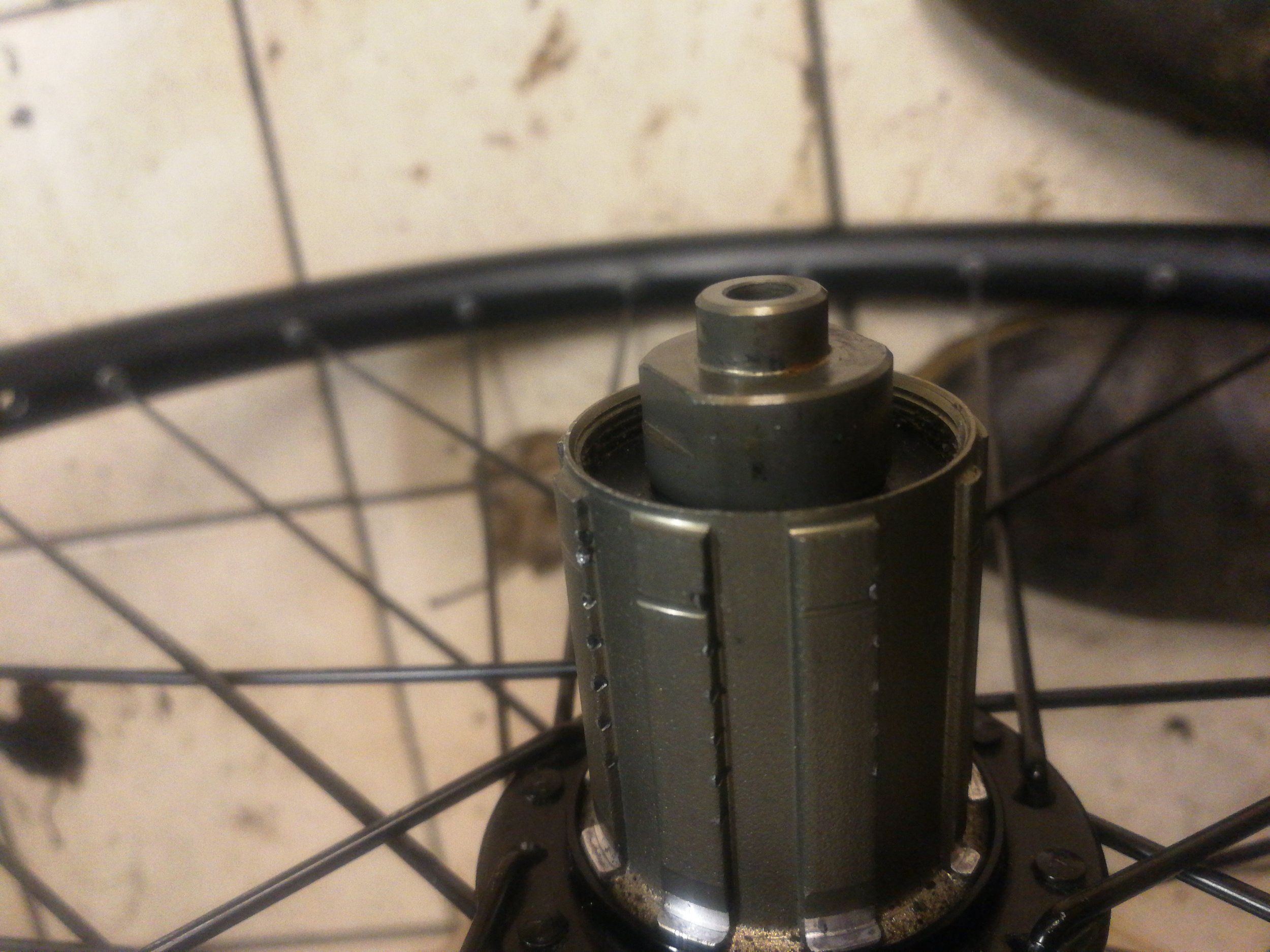

Sakta framåt.

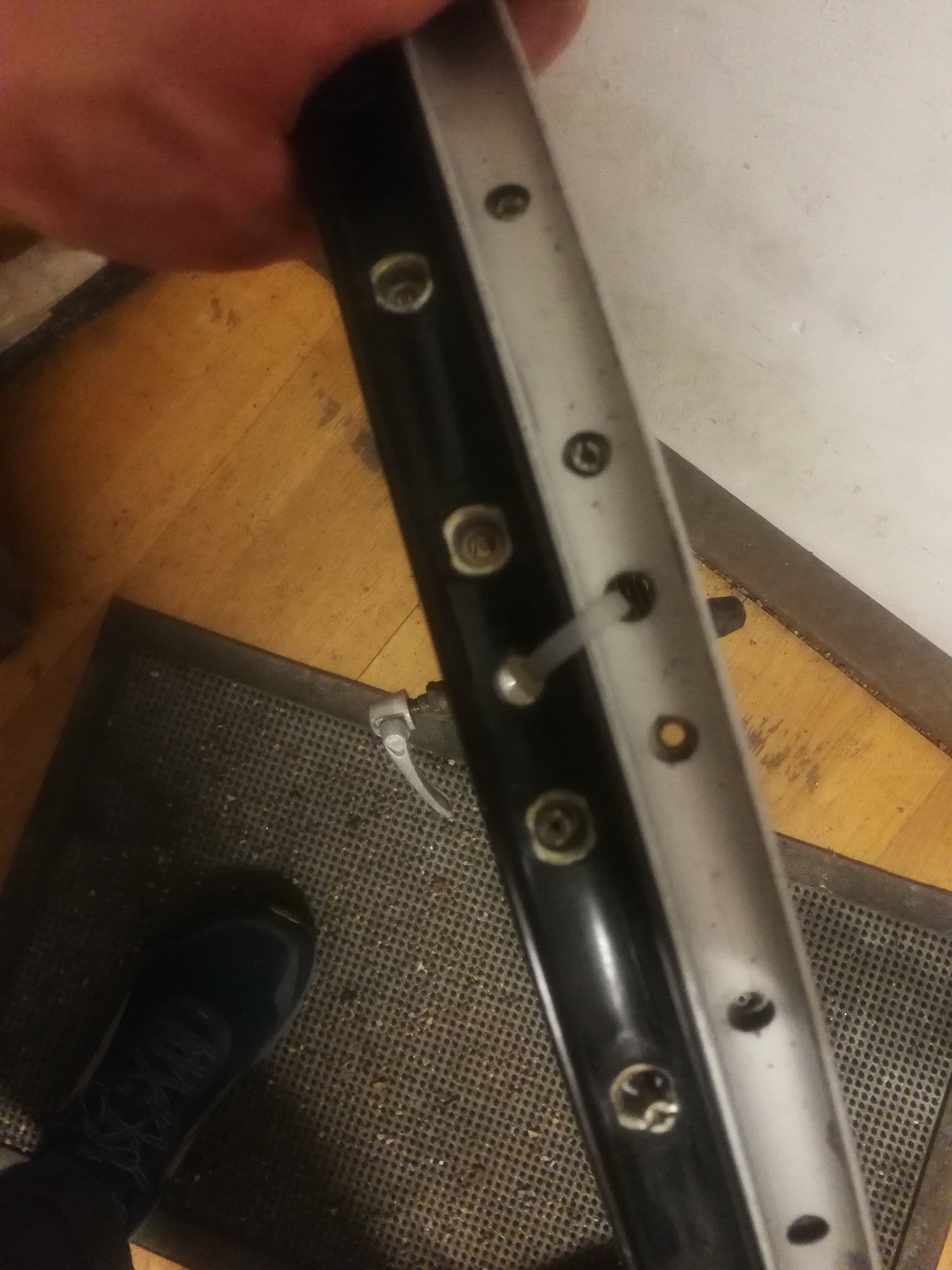

Bakhjulet fick idag en ny fälg med Skeppshult-märkning på. Fälgen har använts med fotbroms och är i gott skick.
För att underlätta lite satte jag ihop fälgarna med buntband i ventilhålen, sedan flyttades ekrarna över en och en.

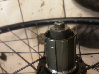

Bodyn känns bra... Men överväger att byta till en för 8-delad kassett istället.
Kanske är 3x7 lite i snålaste laget när man cyklar långt och med packning.
Hjullager och axel fick ett dopp i alifatnafta och sedan nytt fett.
Som sagt, sakta men säkert framåt.

Och det börjar bli svårt att hitta 7-delade kassetter. Men jag trodde du skulle använda ekrarna du själv gängar?
Nishiki Continental
Fortsätter grubblerier här.
Tack för hjälpen förresten, @HåkanC och @aben, ni är klippor. Jag mätte helabodyn inte bara splinesen, därav mina 34 mm.
Som jag ser det har jag tre alternativ.
i) Köra 7-delat. Möjligen köpa ett par kassetter när man väl köper.
ii) Se om jag hittar en kompatibel body till navet. Detta känns inte alls aktuellt. Möjligen kommer både axellängd och centrering spöka.
iii) Skita i rsx-navet och gå vidare.
Just nu känns alternativ iii mest aktuellt. Tyvärr äger jag mest nav för sjudelat vid en snabb inventering men skam den som ger sig. Det finns en nav för skivbroms som jag sneglat på ett tag, kanske blir det en ny fälgtransplantation i dagarna.
På så sätt slipper jag också leta reglage eftersom jag redan har ett par 3-8:or. ?
Nishiki Continental
Tack för hjälpen förresten, @HåkanC och @aben, ni är klippor. Jag mätte hel bodyn inte bara splinesen, därav mina 34 mm.

Det navet verkar endast finnas som 36-håls, funkar det för dig?
Nishiki Continental

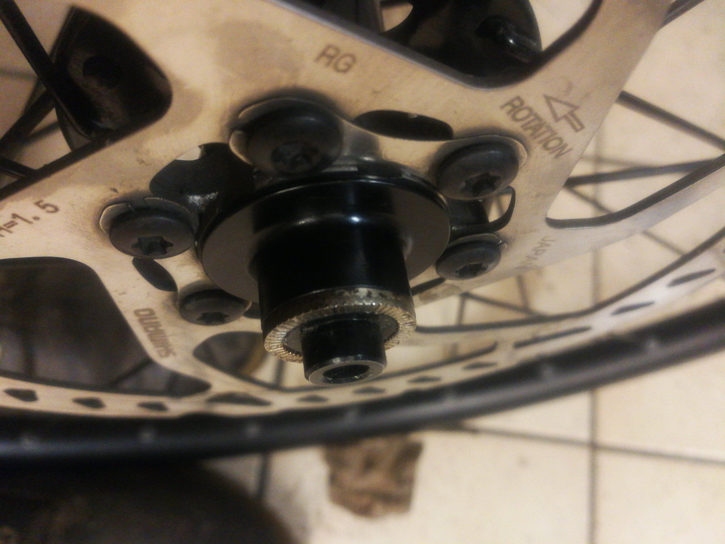

Baknavet passar inte. Jag har 130 mm mellan dropoutsen, navet är minst 10 mm bredare. Mer än jag vill bända också med andra ord.
Ska se om det inte blir en order från rosebikes i helgen. Ett nav som är @aben-certifierat skulle jag känna mig mer än trygg med.
Nishiki Continental
Känns lite tråkigt.. Har flera fina nav med body för sjudelat. Tänkte öva hjulbygge på dom så att de blir ett steg närmre användning, men kanske krängs dom istället.
Nishiki Continental
Jag har inte testat dem än! De nav som sitter på nu är de billigaste av de billigaste, Acera eller under tror jag, och trots idogt cyklande i mer än ett år och över tusen mil med de naven är de fortfarande hur fina som helst i gången.
Kolla om det går att slipa lite på axel och vänsterdistans. Min Miyata är för 126 mm nav och det som sitter på är 135 mm men efter att axel och distans tagits av några mm går navet in utan att bakgaffeln behöver bändas ut, gick hur lätt som helst att fixa och original snabbkoppling fungerade faktiskt också, men annars kan man byta ut den.
Deorenavet är 135 mm men motsvarande för lvg är 130 mm, kostar lika mycket hos Rose. Jag köpte ett av var och det verkar vara samma nav förutom axellängden.
Nishiki Continental
Det finns distanser på bägge sidor motsvarande knappt 5 mm / styck. Men drivsidan kanske är bäst att låta bli, så det inte blir kedjeskrapsproblem senare?
