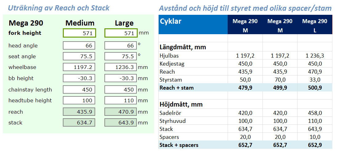

Ja, Large skulle funka
Enligt min storlekstabell är det normalt att ha 500 mm avstånd till styret om man är 175 cm lång, inte konstigt att det känns trångt med 50 mm stam.
För att ha 500 mm till styret behöver du 70 mm stam på Medium eller 33 mm stam på Large.
Har du 20 mm spacer på Medium behöver du bara 10 mm spacer på Large som har 10 mm längre styrhuvud.
Så sitter du exakt lika på båda ramstorlekarna.

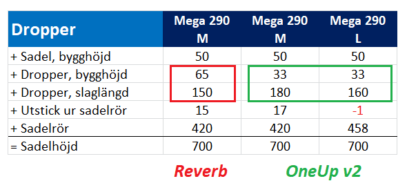

Large har 38 mm längre sadelrör än Medium. Reverb har beslag som bygger 65 mm. OneUp v2 dropper bygger bara 33 mm. Byt märke på droppern så får du plats med rimlig slaglängd även på Large.

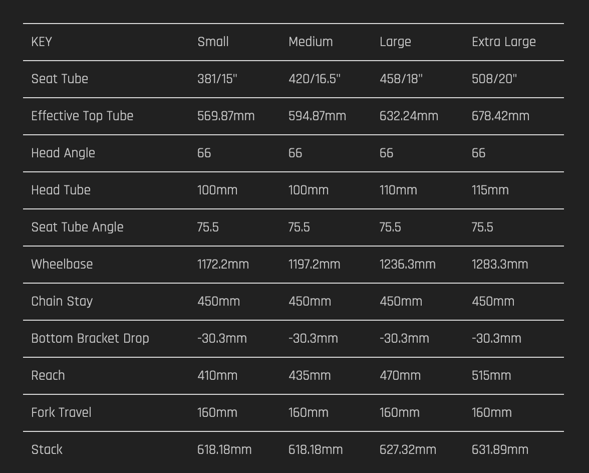

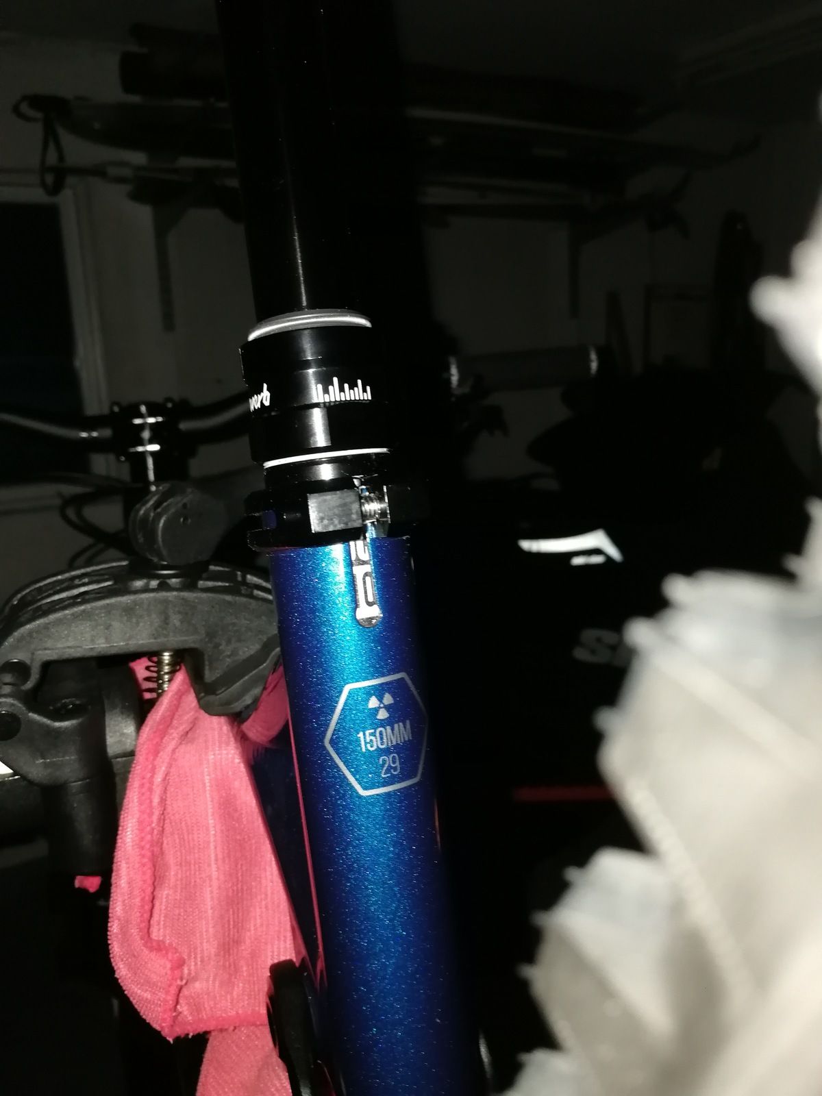

Bra åsikter här, blivit lite nojig över att wiggle skickat mig en strl small. Hittar ingen märkning på cykeln där det går att avgöra, baktill på sadelröret står det 150mm. Enda märkningen jag hittar. Mätt hjulbasen till ca 116-117cm. Däremot är det en 150mm dropper. Går det att avgöra vilken storlek som wiggle skickat.
Nukeproof Mega 290 Storlek
Mät toppen av sadelröret till centrum av vevlagret.
För övrigt med 82cm ben och relativt låg tramphöjd så fick jag precis in 150mm reverb på 460mm sadelrör. Kan nog att du satt sadeln för lågt.
LillMånke sa:
Sadelrörslängden står väl med i geometritabellen? Mät den och jämför.
BjornR sa:
Ok, fick det till 42,5cm så det verkar ju stämma mot M specen på 42cm. Small har 38cm.
LillMånke sa:
Av geometritabellen att döma så är det en small i så fall, förutsatt att du har så lång gaffel som är avsett och att du har tryck i både gaffel och bakdämpare.
Edit: Fast om du mätt sadelröret till nåt annat så kan man misstänka att du knasat när du mätt hjulbasen:-) Den är klurigare att mäta.

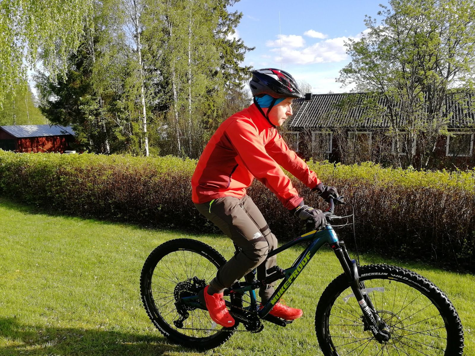

Hjulbasen var synnerligen svårmätt, men sadelröret stämmer ju mot M spec. Har f.ö flyttat om styret lite, vridit det uppåt och det blev positiv skillnad. Det har ju sån "vid böj". 80cm långt...., kan nog bli bra detta, känns surt att skicka tillbaka cykeln till wiggle, vänta på obestämd tid att strl L åter finns i stock, köpa en ny dropper, sälja reverben! Ska skicka några bilder på mig sittandes på cykeln, när det slutar storma och regna snöblandat....
Ok, 3 poser bilder, vad säger expertisen, har höjt sadeln något, kan nog höja 1 cm till. Vridit upp styret. Känns bra. Btw, ignorera ekerreflexerna =).
