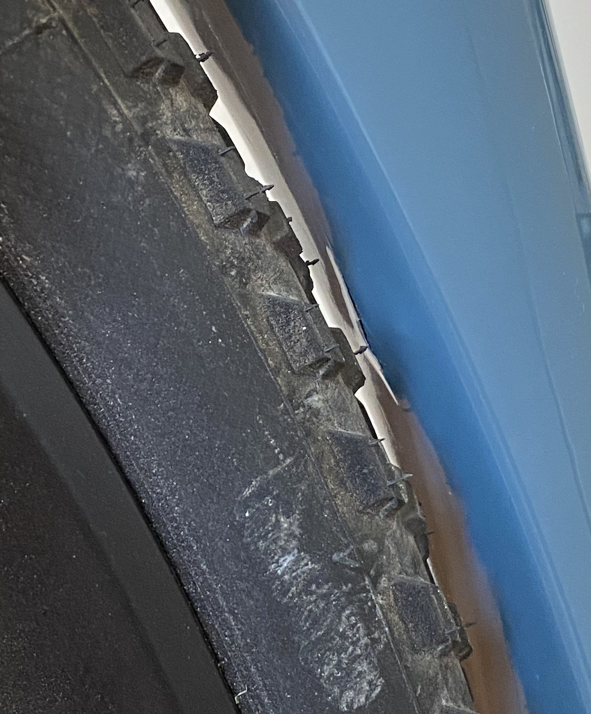

Hej!
Jag har råkat ut för ett mycket speciellt problem. Jag köpte en Gravel av en svensk handlare, relativt dyr 50+, superservice och allt egentligen helt perfekt så långt.
Får hem cykeln, mäter upp och sadeln levererad på exakt rätt höjd, monterar allt av tillbehör. Ger mig ut på första testturen.
Efter 25km släpper sadelstolpen, skit, försöker få upp den för att skruva fast men den sitter som berget. Jag testat allt det vanliga som att knacka på sadeln fram och bak och försöker få loss den men den ger sig inte med en enda millimeter. Ger upp och ringer efter skjuts hem.
Hemma upptäcker jag då problem, sadelstolpen har alltså släppt och åkt ner i sadelröret (?) som smalnar av, där den kilat sig fast och spräckt ramen. Man ser tydligt formen av stolpen i ramen som alltså buktar ut i tillägg till att den har fått en lodrät spricka.
Handlaren har aldrig hört om något liknande, jag hittar inget via Google. Vad hade ni gjort? Hemförsäkringen tar det inte eftersom jag inte varit inblandad i en olycka och handlaren hade såklart inga direkta svar än och själv är jag såklart både förvånad och superbesviken.
Sadelstolpen sitter fortfarande fast, den går inte knacka loss eller dra loss hur jag än försöker.
Så, vad hade ni gjort? Hävdat att det är rekonstruktionsfel? Garanti? Svalt stoltheten över att man inte dubbelkollat sadelstolpen innan man åkte ut och köpa en ny ram för strax över 30.000kr?

om jag leker hobbyjurist så skulle jag säga att har handlaren monterat sadelstolpen så är det hans sak att bevisa att felet inte var där från början. Är det du som monterat så gäller omvänd bevisbörda.

Knivigt läge. Jag skulle nog vilja påstå att det är en såpass udda konstruktion att jag tyckt att handlaren skulle stå får det hela om du inte fått specifik information om vad som kan ske.

Tycker inte att konstruktionen har något med ansvar att göra. Man skulle kunna har fått skador på ovansidan av sadelröret eller/och på sadeln om stolpen hade kunna glida ner helt.
Jag tycker att en handlare har ansvaret att alla viktiga komponenter sitter fast med rätt moment. Jag har ingen aning om juridiken.

Konstruktionsfel, du har tre års reklamationsrätt som stöd i ryggen när sånt här skiter sig. Det ligger alltså på handlaren att bevisa att det är du som orsakat felet annars är det bara att åtgärda. Så stå på dig!

Det kan väl rimligtvis inte vara orsakat av slarv/oaktsamhet från din sida, om vi utgår från att det du skriver stämmer.
Det här borde rimligtvis anses vara ett fel i varan, alternativt fel i installationen som säljaren ansvarar för men är dock inte säker på att "installationer" omfattar monteringen av cykeln.
Som andra är inne på, nu när den är så pass ny, så skulle jag också säga att det är ett ursprungligt fel och presumtionen är att felet fanns där från början (20 a § Konsumentköplagen). Bevisbördan ligger i dessa fall inte hos dig. Handlaren ska kunna bevis att du har orsakat skadan genom att, tex. du montera dit sadelstolpen fel. Det går ju inte att göra, så det lär nog lösa sig.
Om det är ett fel som omfattas av reklamationsrätten låter jag vara osagt men när det gäller reklamation (inte samma som stycket ovan om ursprungligt fel) så ligger bevisbördan hos dig.
Jag skulle gå på handlaren. Cykeln såldes uppenbarligen inte i brukbart skick vilket är något du som konsument ska kunna förvänta dig när du köper en cykel i butik, dvs. om den såldes som komplett, brukbar, cykelredo, bara att cykla, ut å åk osv etc. Särskilt om du inte blivit meddelat något annat.

Om cykeln levererades komplett monterad, styre rakt osv så skulle jag vilja se den handlare som hävdar att kunden måste kontrollera alla skruvar/moment. Då försvinner ju 95% av LBS argumentet för stor del av kunderna.
En sak att man kan diskutera sånt på hemklickade cyklar, men köper man en cykel i butik så har man ju betalat för servicen att få allt, monterat, draget och injusterat. Då skall banne mig skruvarna vara dragna.

(Som reparatör av dylika skador så har det skett några gånger där sadelstolpen sabbat sadelröret på det sättet några ggr, inte ovanligt alls.)

Nu är det ju handlaren som monterat cykeln så solklar reklamationsrätt. Om ni köper en ny bil som får motorras får man skylla sig själv om man inte efterdragit alla bultar i motorn?
Tyvärr accepteras usel kvalitet på delar o montering på cyklar som aldrig skulle godtas i andra sammanhang.

Nu vet vi inte hur den satt här, men satt den på nåt annat sätt än nedkörd i botten (så kunden i princip är tvungen att justera den) så tycker nog jag att man kan förutsätta att handlaren dragit fast den korrekt.

I det här fallet är det svårt för både butiken och TS att hävda något då det varken går att bevisa att TS har eller inte har justerat sadelstolpen på egen hand och hur detta har skett. Butiken kan ha skruvat fast allt precis som de ska eller så har de slarvat. Precis som att TS kan ha justerat sadelstolpen helt korrekt eller slarvat. Ord står mot ord.
Det jag funderar på är om man kan ha synpunkter på ramkonstruktionen och hävda att konstruktionen inte uppfyller de mest grundläggande kraven. Att sadelstolpen åker ner i botten ska inte orsaka en sprucken ram. Kan man hävda konstruktionsfel?

Att en stolpe kan sjunka lite om den inte är åtdragen ordentligt upplever jag ganska vanligt på alla aerostolpar. Just gravel kan bli riktigt stötigt och är man inte aktiv så kan våldet bli riktigt hårt mot sadeln i små hopp eller gupp.
