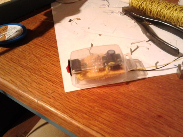

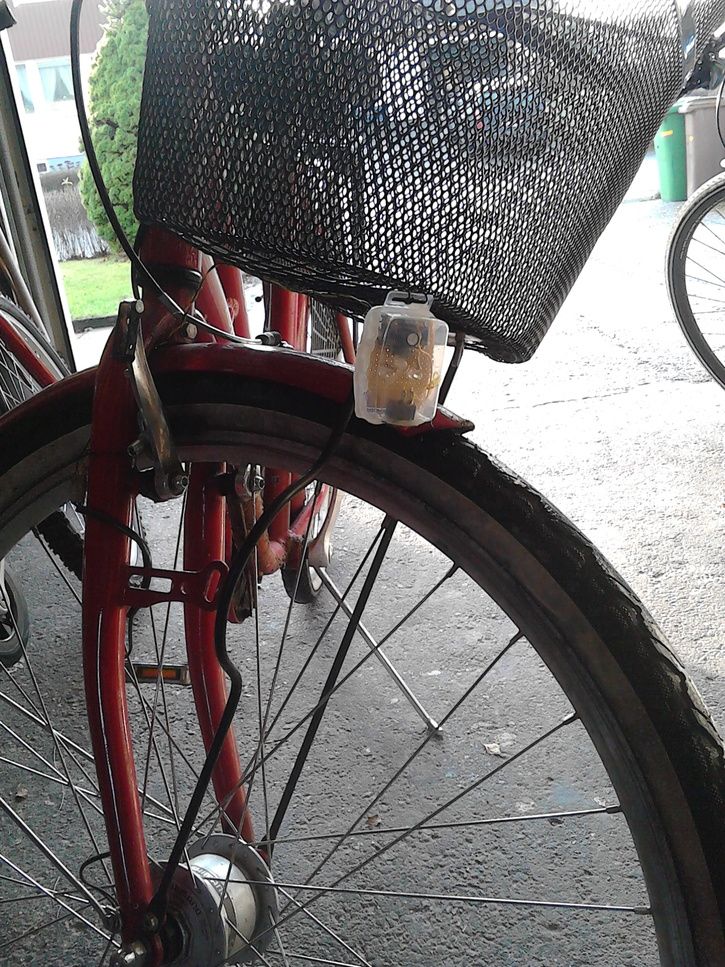

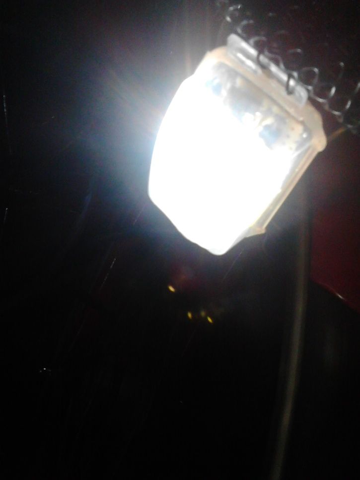

Eftersom någon hade sparkat sönder dotterns lampa så ägnade jag lördagskvällen åt att bygga henne en ny. Varken ljusbild eller styrka är förstås något att skryta med men syftet är mer att synas än att se. Supersmidigt med lysdioder* och navdynamo.
För den som har svårt med svenskan så är lysdiod det svenska ordet för light emitting diode (LED).
Byggbeskrivningen hittade jag här: http://www.pilom.com/BicycleElectronics/DynamoCircuits.htm
