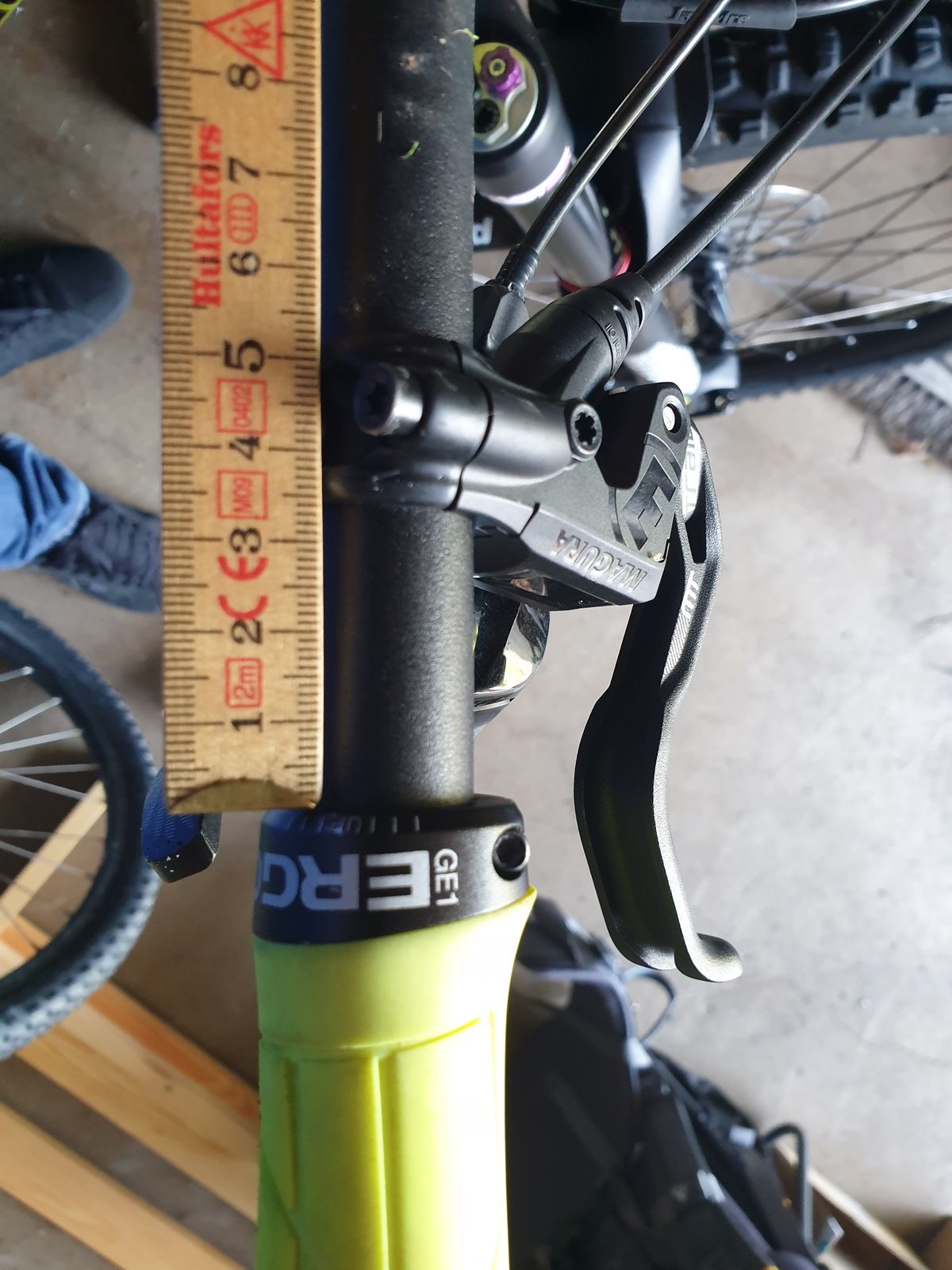

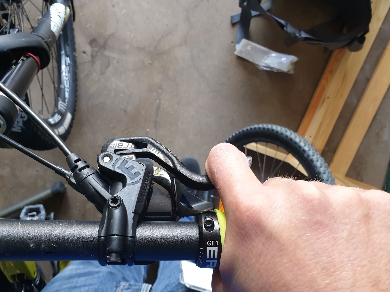

Ny mtb (bromsarna tar för långt in)
Ta gärna två bilder och lägg upp här på forat:
1) bromshandtaget i dess "viloläge"
2) bromshandtaget i fullt bromsläge
Så ser vi direkt om det är något fel eller om det är en fråga om inställning. Utan att veta så kan ju faktiskt de i affären vara inkompetenta. ?
Please ?
Hur håller du i handtaget? Bromsar du med pekfingrarna enbart?
Justeringen de hjälpte dig med i butiken är troligen "reach"-skruven, som justerar hur långt från styret handtaget ligger. Det är lätt att skruva på själv mwd en torx 25 nyckel. Skruva och se vad som händer.
Efter affärns justering på reach skruven är det inte längre någon feeling i bromsen den är på eller av och knappt något däremellan.
Nedan ser man hur fingrar klämms typ.
Frambromsen av samma märke funkar fint och har feeling och stöter inte emot fingrarna.

Det är reach. Sen som redan skrivits flera ggr så ska du inte ha fingrarna under. Flytta bromsen eller flytta fingrarna

Du har bromshandtaget för nära greppet. Flytta in bromshandtaget på styret. Det ska inte finnas några fingrar mellan styre och bromshandtag.
Gällande reachskruven så rekommenderar jag som sagt att du laborerar själv. Den inställningen är en typisk personlig preferens.
Går inte att flytta in bak bromshandtaget då det är sammanlänkat med växlarna. Växelspakarna följer med bromshandtaget om jag flyttar det in. Då måste handen följa efter och samma sits igen.
Vill kunna både växla och bromsa med en hand.
Så djupt går inte frambromsen dock av samma modell. Så om den funkar går det ju beviseligen och funkar utan att krossa fingrar på frambromsen av samma märke.
Slaglängden på bromshandtaget ser helt normal ut, dock har du bromsen felpositionerad. Ditt pekfinger ska vara i yttre böjen, då klämmer du inte långfingret när du bromsar. Dessutom får du avsevärt mer bromskraft vid samma input pga den ökade hävarmen.
Du behöver flytta bromsen ca en tumbredd inåt, och justera reachen så handtaget hamnar närmare styret. Växeln borde gå att justera lite i sidled. Om inte kan man köpa till en separat klämma och sätta växeln bredvid.

Som andra redan skrivit måste du flytta in bromsarna från handtagen.
Såhär har jag mina, de börjar ta när bromshandtaget är ca 2.5 cm från styret (alltså inte handtaget) men är omöjliga att pressa hela vägen in till handtaget. Inga problem att växla eller sköta droppen.
