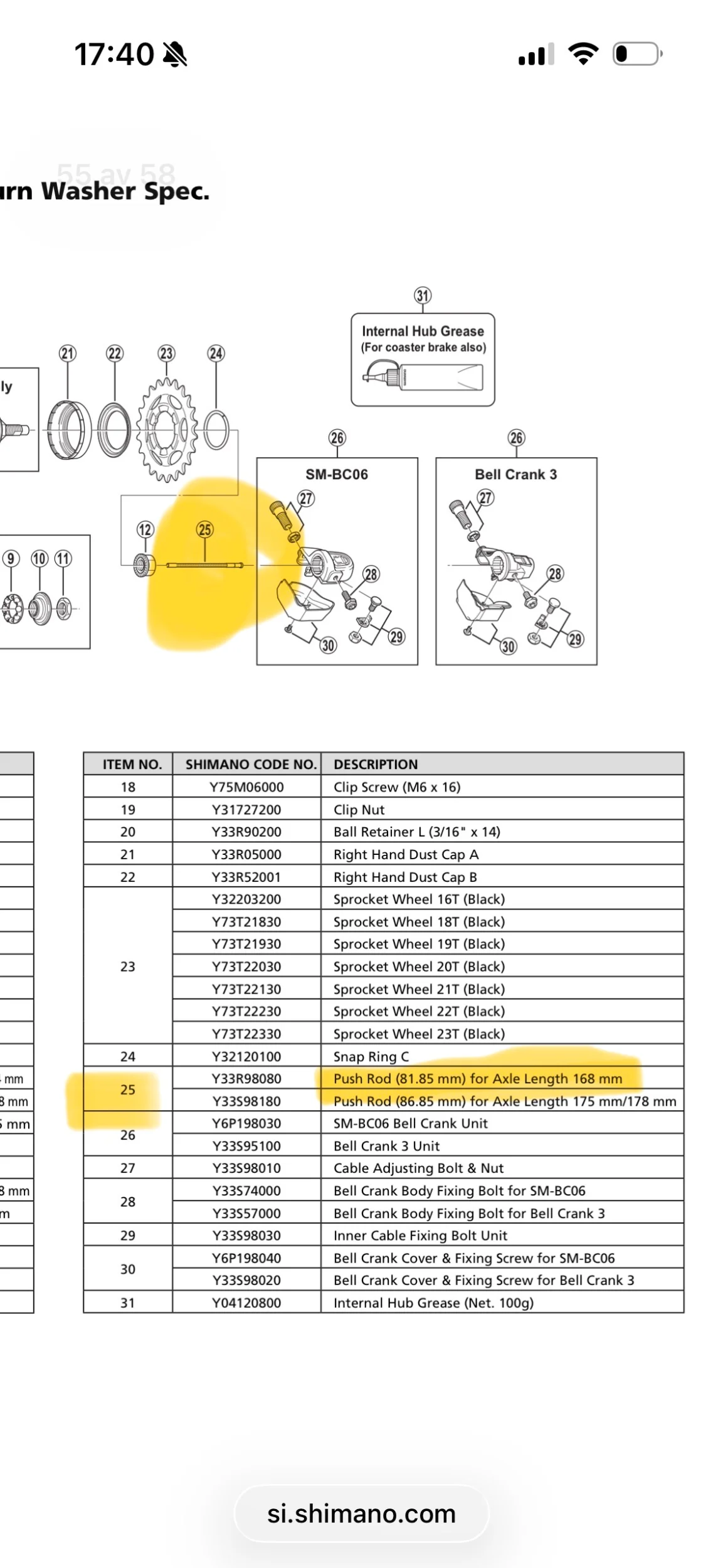

Tack för snabba svar! Problemet är alltså att stången verkar vara ca 1cm för lång, och vad jag kan se är 81,85mm den kortaste varianten och som verkar stämma med navbredden. Se bild.
Att testa med en stång som är ännu längre borde inte göra saken bättre. Någon idé?
