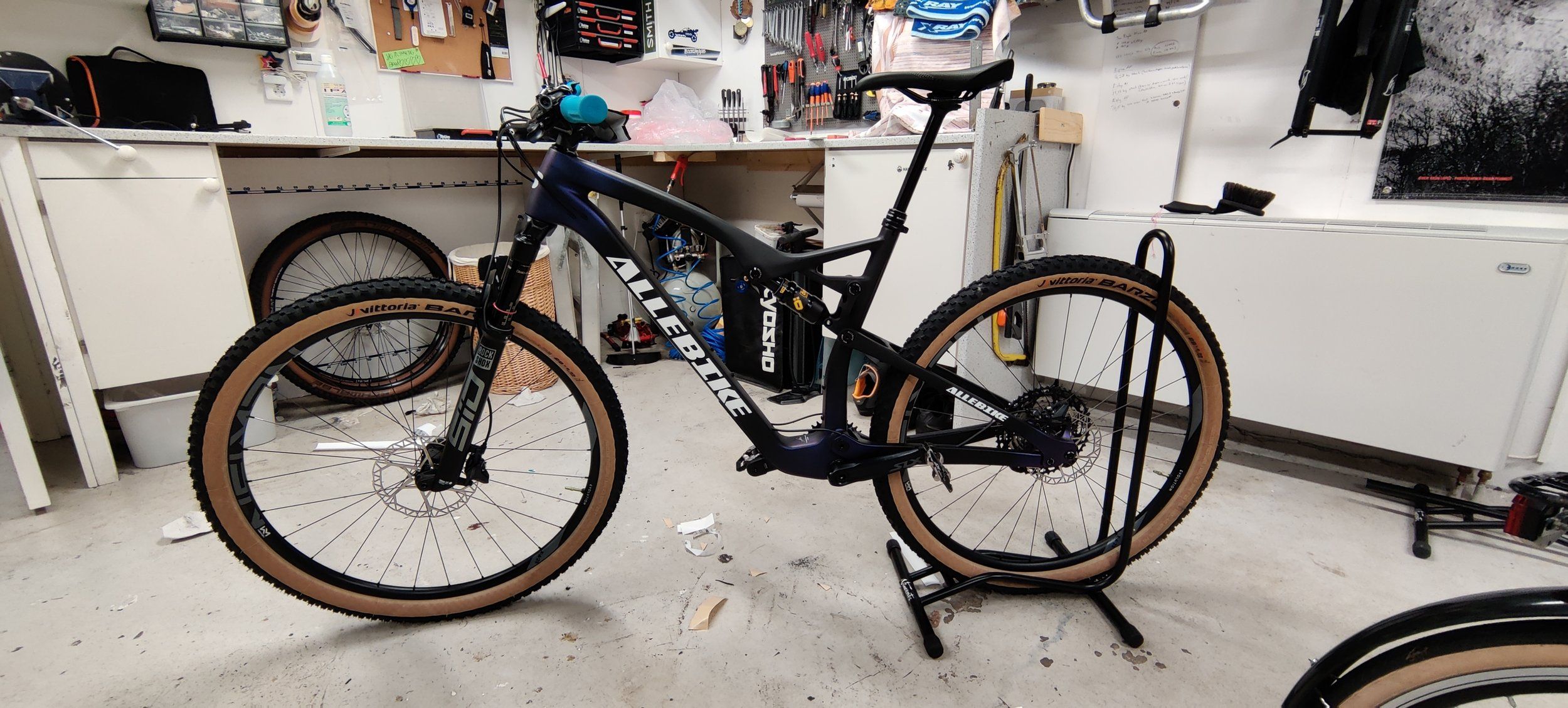

Nu hänger ramen i garaget och en sid-gaffel ligger i en låda. 2023-färgen med svart/mörkblå va helt klart snygg.

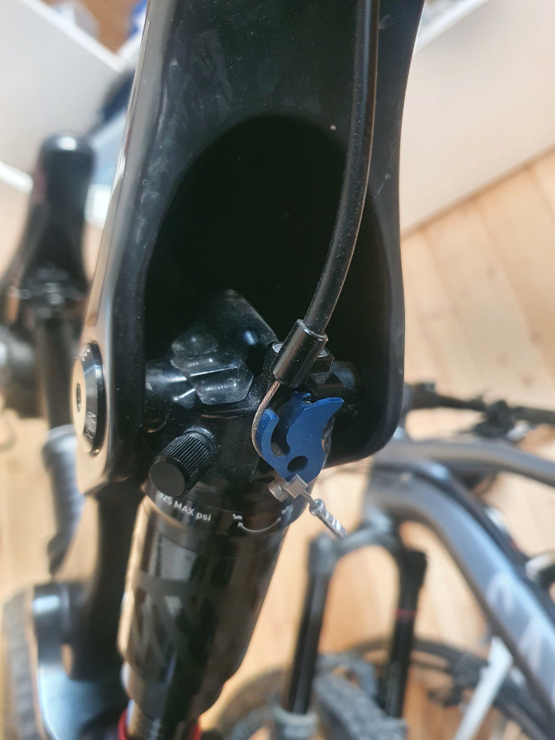

Är det någon som skulle kunna lägga upp en bild på hur vajern till lockouten på bakdämparen ska sitta?
Hade dämparen på service och nu får jag inte dit vajern igen så att dämparen låser upp ?
Nya allebike Alpha
Om du går in på youtube och skriver din dämpare(shock på engelska) plus lockout så får du filmer som gissningsvis hjälper mer än bilder. Eller ladda ner manualen. Det är lite som en rullgardin med lockout. Du måste montera under tryck/spänn.

Tack! Ska testa det.
Ska man spänna dem till upplåst läge och sen montera vajern alltså?
Så är det på gaffeln vilken jag bytt vajer på så det är sannolikt likadant på bakdämparen då det är samma princip. Jag gjorde fel första gången på gaffeln och monterade vajern rakt upp och ner. Då händer ingenting när man trycker på remote lockout. Så ja du måste vrida plattan som vajern sitter på typ 1/3 varv eller vad det nu var innan du fixerar vajern med skruven så den får lite spänn i sig. Leta upp manualen online så tror jag du fixar det
