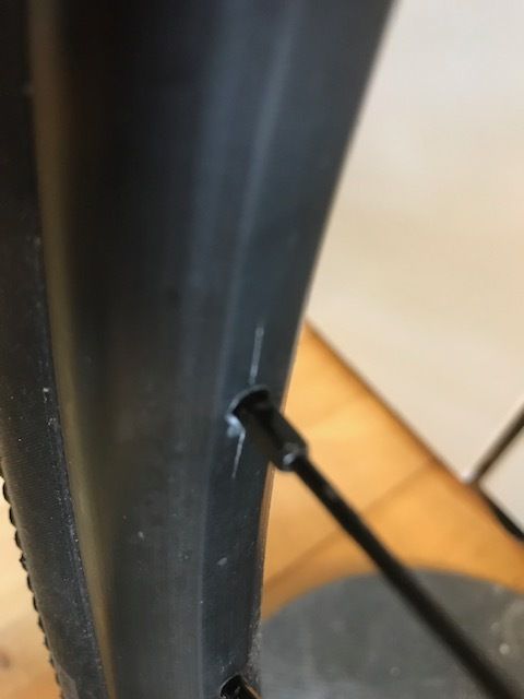

Min GT grade carbon 105, som inhandlades från wiggle, levererades med Stans Radler-hjul. Innerdiameter 20,3 och rätt tunga.
Efter tre månader gick första ekern, och sedan dess har sex ekrar gått och nu är det också en massa sprickor runt nippelhålen på minst sex ställen.
Det här tycker wiggle tydligen är helt normalt slitage på en cykel som är 1,5 år gammal och har rullat som pendlarhoj ca 600 mil och de menar att det inte kan täckas av garantin. De erbjuder mig istället någon tusing i rabatt på något av dessa hjulset:

Bakhjulet på min Vitus Energie inhandlad från Wiggle har fått flera sprickor i bakre fälgen. Sprickorna löper ut från ekerhålen.

Precis likadana sprickor som i min fälg. Jag väntar på svar.
Vad är det för märke på din fälg och hur gammal är den? Pratat med Wiggle?
Nya fälgar till GT grade för 32-35 mm däck (Nu löst!)?
Har lagt ett ärende nyss. Det är en WTB ST i23-fälg. Satt som sagt monterad på min Vitus Energie 2018. Levererades i oktober 2018. Har inte rullat mycket.
Wiciman sa:
Kan fälgen smälla/gå itu? Är det farligt att köra vidare med fälgen med dessa skador?
Sannolikt ingen större fara, mer troligt att det kommer börja smälla ekrar en efter en. Borde inte vara något snack för dig iom att det är inom tillverkarens garantiperiod. För mig menar de att den garantin har gått ut, men enligt EU-rätt har man alltid två års garanti som inte kan förhandlas bort.
Uppdatering på mitt ärende med Wiggle. Jag skickade följande i fredags:
”Hi again,
Another suggestion for a solution. You give me a £200 Wiggle voucher and I’ll sort my wheel problems somehow. I can’t find anything in your stock as a suitable replacement (minimum 20mm inner width, around 1600g for a set, reliable quality build).
How about that?”
Och fick det här till svar idag:
”Thank you for your patience.
I had raised your case with my manager in an effort to seek a resolution to your issue. To resolve this swiftly for you we are happy to issue you with a 200GBP wiggle voucher.
We've created the voucher for you, please find the code below:
Voucher ID - xxxxxxxxxxxx - for £200.00.
This will be valid for 24 months from today and can be entered in your basket in the 'Gift Voucher' box. The voucher is valid on any item apart from gift vouchers and events.
I hope this helps, again our apologies for the issue, have a great day!
Regards
Wiggle Customer Services”
Så, till slut löste det sig och jag beställde redan i fredags ett par Hunt-hjul istället. Bra att det löste sig, men synd att man ska behöva vara som en igel för att få till det.
