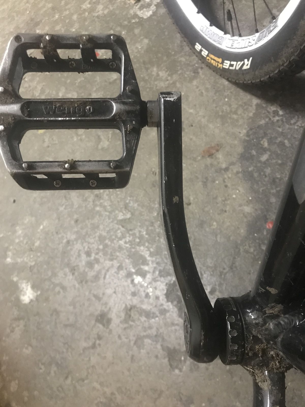

1. Markera nya hålets centrum på veven.
2. Trä på vevens befintliga gänga på ett borr som sitter fast i maskinens chuck och som precis går igenom hålet med lite våld. Att borra med gissningsvis 14-millimetersborr lär resultera i att borret styrs rakt ner och behåller vinkeln eftersom det går ”lättaste vägen” genom gängorna, och är således ett lämpligt borr att välja. Skruva fast veven i skruvstycket med borret i hålet.
3. Hissa upp borret ur befintliga hålet och byt till rätt borr (finns tabeller på nätet vilken borrdimension som gäller till respektive gängtapp - brukar stå tappdimension på tappen).
4. Linjera borret mot det nya, tidigare markerade, hålet. Borra.
Ovanstående lär ge ett lagom bra resultat till applikationen.

Ledsen att jag glömde svara i PM. Jag är till 95% säker att jag borrade med ett 13mm borr.
Jag tror absolut att det kan gå åt skogen men det är inte speciellt svårt. Kör på!
Om du spänner upp veven plant mot baksidan (gx verkar iaf vara vinkelräta på det planet mot pedalaxeln) så kan du ju kolla ett långt borr mot tex en platt pedal i org hålet.
Mitt meck: https://happyride.se/forum/read.php/1/3612299/3612325#msg-3612325
Kortad FSA comet som oxå blev funkis i 152mm.
