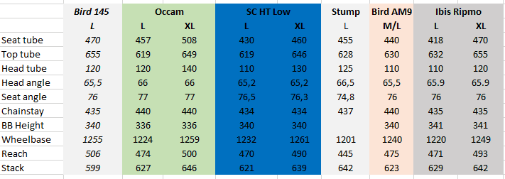

Bird Aeris 145 strl L.
    11.1 KB · Besök: 188
Nya Orbea OCCAM
Ja då är ju inte Occam XL något alternativ, tittar man på RAD på den så är den större än din nuvarande. Dom övriga är ju väldigt lika i L men alla får ett brantare RAAD än din nuvarande så om du gillar avståndet till styret men vill vara lite mer upprätt kan ju någon av dom vara rätt.

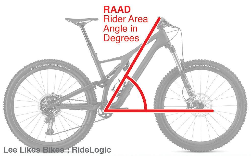

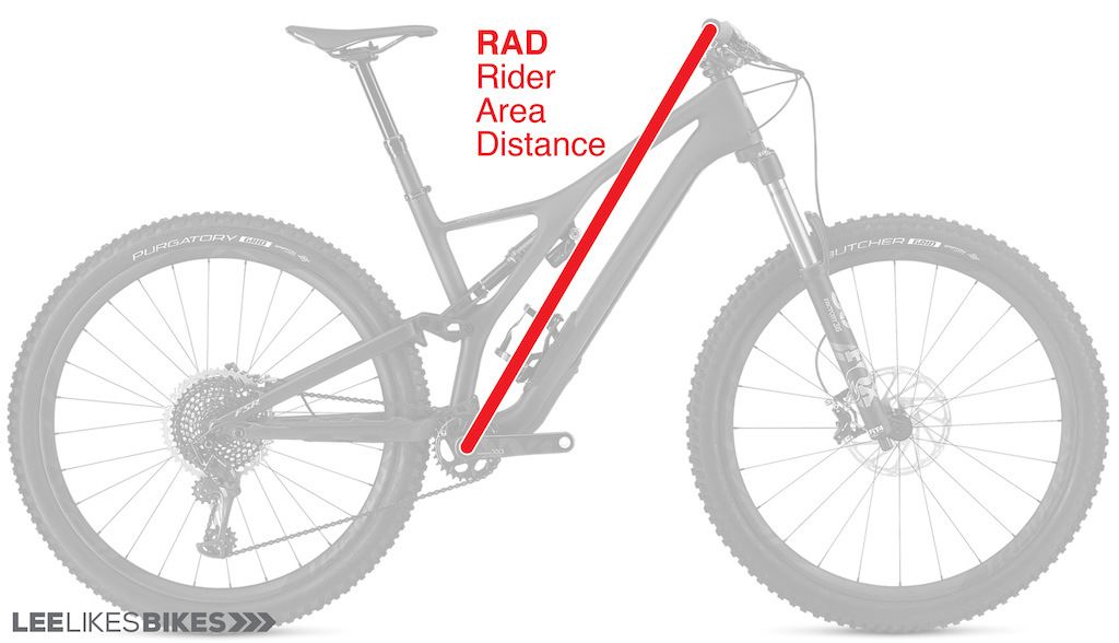

RAD är avståndet mellan vevlager till styre, enligt denna teori så finns det ett sånt avstånd för alla och hittar man rätt så känns cykeln rätt.
RAAD är vinkel till styret. Ju större RAAD ju lugnare blir cykeln utför men sämre på klättring.
Din nuvarande har samma RAD som dom övriga L cyklarna men dom övriga har lite större RAAD vilket låter lite som det du söker.
