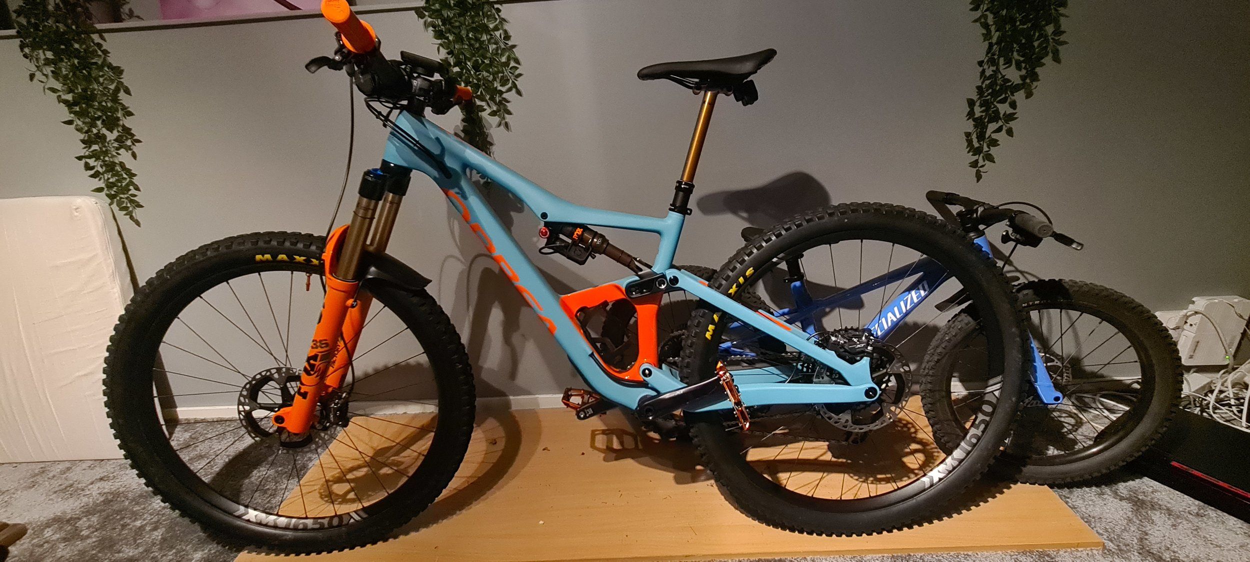

Förmodligen bromsklossarna som sitter med ett litet spel som ger denna effekt. M.a.o inget att oroa sig för.
Men om det var klossarna skulle man ju se att bromsskivan rörde sig, men den ser ut att sitta helt still i filmen.
Jag tycker det ser ut att vara väldigt stort glapp i CL-splinen. Eller sitter inte skivan fast ordentligt på spindeln?

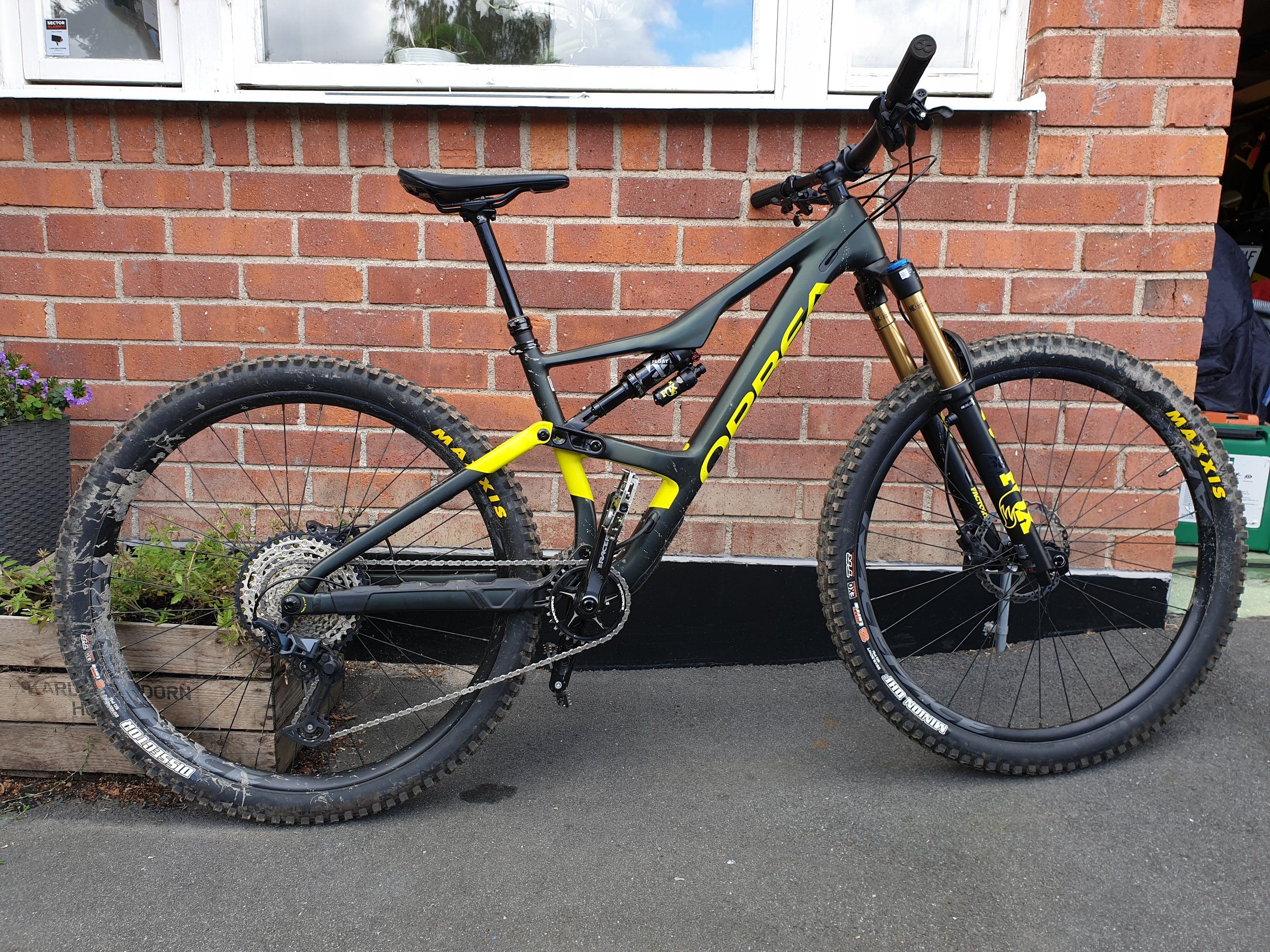

Hejsan!
Ny medlem, å relativt ny ägare till en Occam H20 LT upgrade som köptes den 20/8.
Efter mycke läsande å nördande bla i smyg här, så stod de mellan en spectral å denna, å denna råkade ju finnan hos handlare i närheten å ville inte vänta till typ okt-nov på spectralen så slog till, å har inte kollat bakåt!
Mycke nöjd med cykeln efter kommit från en Scott Aspect 910 HT. Börjar komma in i cykeln å snart ska de väl labbas lite med dämpare mm för testa å se hur den beter sig? cyklas enbart teknisk å brötig stig än så länge, då man har tornberget och paradiset precis runt hörnet hemma i södra Stockholm, men tanken e att ta dig iväg då å då, å köra lite annat än hemmaspår å lite lift. Tips runt stockholm på trevliga rutter?
Å tack för en mycket informativ tråd!?

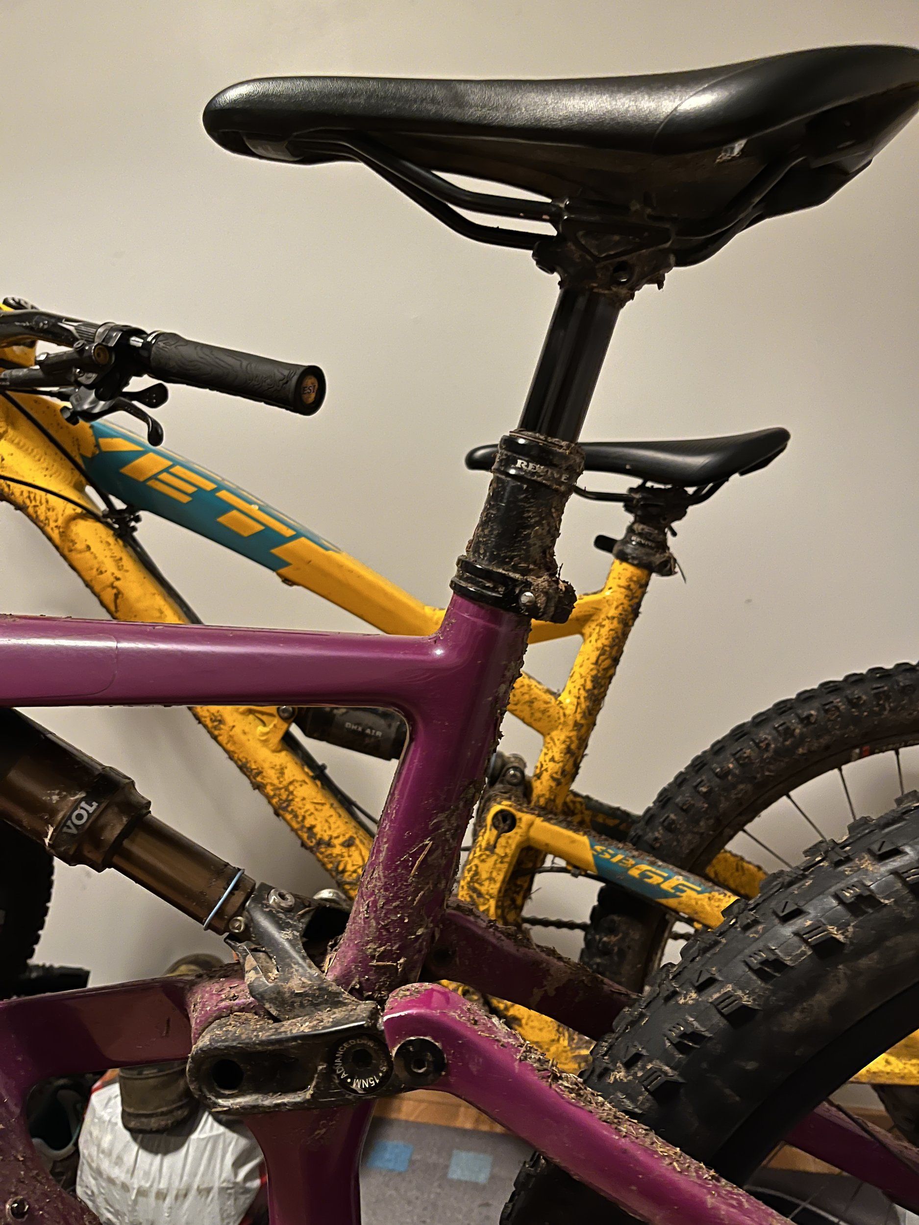

Någon som monterat längre dropper? Jag är lite sugen på en ny (längre) men blir lite konfunderad över de angivna måtten, så här anger orbea blue papper
MAX SEATPOST INSERTION S(213mm) M(240mm) L(280mm) XL(280mm)
Jag har en medium med original oc dropper på 150mm och den ska enligt oc dropper blue papper vara 255mm insertion och den får ju plats hur bra som helst lixom ?
Den droppern jag skulle vilja testa är One up v2 och den har 297mm ( eller kanske klarar mig på den kortare som är 267mm i värsta fall)
Någon som testat? Eller får man helt enkelt skruva isär och kolla? Vore skönt att slippa ?

Jag har ingen aning om One up v2 passar. Men jag har slängt på en CrankBrothers highline 7 på 170mm som passar utmärkt på min Occam i storlek M
Nya Orbea OCCAM
BikeYoke Revive 185 mm passar också med god marginal.
Det låter ju lovande då Highline 7 är 287mm och Bikeyoke 290mm ? men kör ni med dom helt i botten så att säga? För när jag mäter/tittar utvändigt på ramen då är jag lite skeptisk att det kommer få plats men jag har väldigt gärna fel ?
Nya Orbea OCCAM
Nix, inte helt i botten

Nä inte helt här heller, men den går ner iaf lite till utan att ta i nåt. Min är iofs en L så har ju lite extra.

Får kanske testa med en vanlig sadelstolpe för att vara på säkra sidan ändå ?
Jag förstår, ja men precis large har ju lite extra pats ?
Skulle passa mig perfekt med en one up v2 210mm nerchimsad till 200mm om man kan köra stolpen helt i botten nämligen men man kanske får nöja sig med en 180mm som man har 20mm uphissad, blir ju ändå bättre än 150mm stolpen som sitter idag ?
Japp. Jag spände låsringen så fort jag fick hem verktyget. Nu är där inget glapp alls längre. Man får väl räkna med att efterspänna en hel del bultar etc på en ny cykel.
Nya Orbea OCCAM
Bra att det löste sig, men jag tycker en ny cykel ska vara välmonterad när man får den... Jag har hittills inte hittat något på min som inte suttit som det skulle. En bra lbs kollar igenom cykeln och ser till att den sitter ihop som den ska. Alla kan göra ett misstag, men saker ska sitta fast vid leverans om man köper en cykel och inte en samling komponenter.
