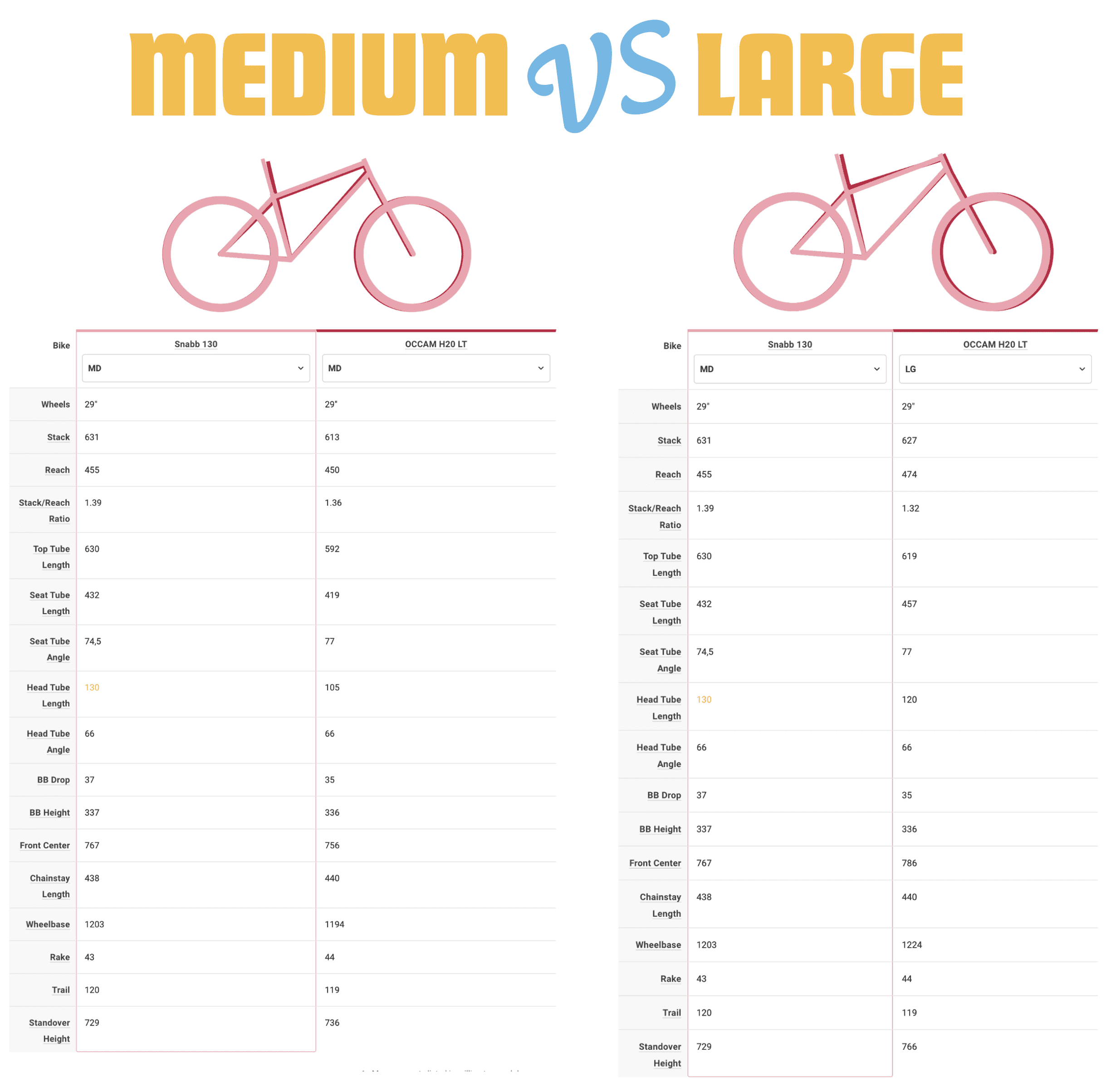

Jag har tidigare haft en NS Snabb 130 i storlek Medium och jag trivdes otroligt bra på den cykeln, geometrin och storleken passade mig perfekt. Tyvärr var det någon annan som tydligen behövde den bättre än mig…
Nu funderar jag på vad jag ska köpa istället och Occam LT är en av cyklarna jag funderar på.
Dock blir jag lite osäker på storlek, blir Occam för liten om jag tar den i storlek Medium?
Jag är 176cm (Kanske lite korta ben).
Jag har gjort en jämförelse på stack och reach men behöver lite åsikter kring hur ni tänkte med storlek.
NS Snabb 130:
Stack: 631mm
Reach: 455mm
Styrstam: 45mm
Occam LT Medium
Stack: 613mm
Reach: 450mm
Styrstam: 35mm
Occam LT Large
Stack: 627mm
Reach: 474mm
Styrstam: 35mm

Det beror nog mycket på hur du vill att den ska kännas. Jag hamnar på ett liknande sätt lite mellan L och XL men valde den mindre på preferens. Men min sambo som är 167 kan utan några egentliga problem cykla på min så det kommer inte vara något problem för dig med L. Det är mest om du vill att den ska kännas lite mindre och smidigare eller större och stadigare som avgör.

Svårt. Är ju inte fel att åka och klämma på en om du kan (Bikester). Men jag är 180 cm och kör en L med 150 mm slag fram och trivs bra. Men skulle rekommendera en dropper med längre slag än standard, särskilt om du skulle välja en M
Nya Orbea OCCAM
Ja det är ju det som är frågan.
Men om hon får plats och kan cykla på en large så borde det ju funka fint för mig.
Vill ju egentligen ha en lite smidigare och livlig hoj. Men är rädd att medium är för litet.

Har inte jättemycket att jämnföra med, men ja är 173, hyfsat jämnt fördelad på längden och har en medium LT. Sitter riktigt bra på den, en L hade nog blivit för lång för mig, men allt e ju smaksak. Tycker den känns lättmanövrerad å livlig, stadig när de går utför, å en jäkel på klättring. Hitta nånstans att prova sitta på båda e nog lättast än att bara gå på siffror, även om dom hjälper?

Jag skulle gått på L alla gånger, kanske med en kortare styrstam. Jag är 171 och upplever M som bra, men jag skulle absolut inte vilja ha den mindre, om jag fick välja fritt skulle den gärna få vara en gnutta längre. Den uppenbara nackdelen med L är att den är fulare ?
Jag är inne på L efter mycket funderande. Du har nog rätt.
Dock kommer den ju med 35mm stam så att korta den blir nog svårt :)

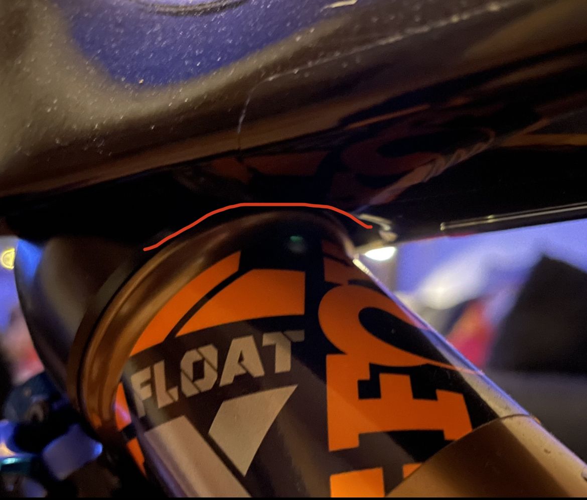

åker nu dpx2 med 55mm slag, vilket enligt orbea inte får plats men det är gott om plats ?
Det är här det blir tight vid fullt bottnad fjädring. Bild visar min M10 XL med Float X 210x55 bottnad.

X2 lär ta i rätt rejält när man använder lite slag (tyvärr) ? men jag tror det kan vara jäkligt tight med coil också (på en medium) egentligen skulle man hitta en man kunde låna först men samtidigt så kommer ingen ihåg en fegis ?
Det är här det blir tight vid fullt bottnad fjädring. Bild visar min M10 XL med Float X 210x55 bottnad.Visa bilaga 612983
Ja men precis dpx2:an är ju jäkligt slimmad så då är det gott om plats där (nästan 1cm) men med både coil och float x tror jag som sagt det kan bli jäkligt tight ? borde dock inte vara så stor skillnad där på 50 och 55 i slag ? sen är det nog lättare att se hur mycket plats der blir med en luft dämpare kontra coil ?
