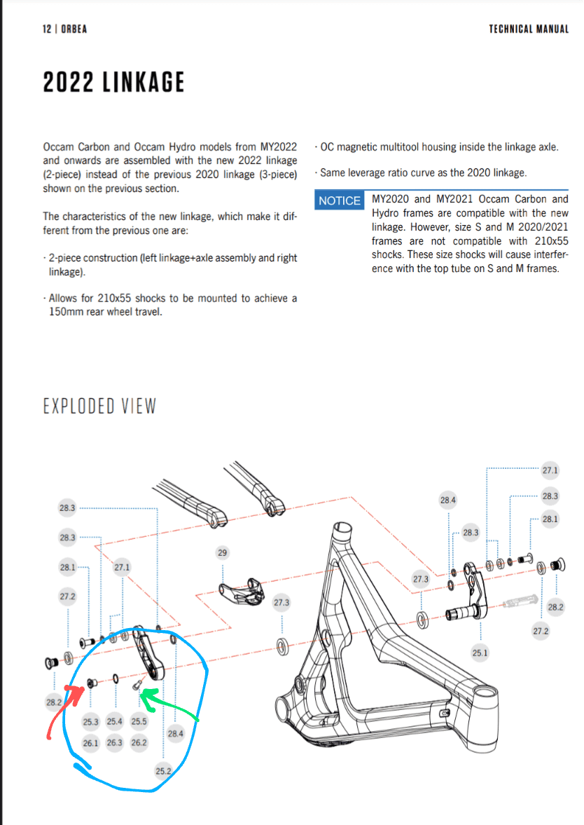

Letar efter knakande ljud i cykeln och tänkte gå igenom läckaget. Försökte skruva ur följande och drog den rund i stort sett bara genom att titta på den. Hur får jag ut den och finns det ersättning? Något som går på garanti? Cykeln är Occam h20 Lt modell 2022.
Försökte du lossa preload-skruven innan du lossade klämskruven till länkaget?
Förvisso fegt att läsa manualen, men ibland går det snabbare, för man slipper vänta på reservdelar...
Kolla sid 12 i blue-paper. Där ser du konstruktion för 2022 länkaget.
Röd pil preload som lossas och spänns med klämskruven lös.
Grön pil klämskruven

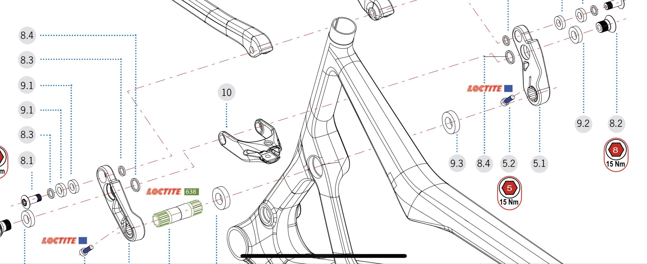

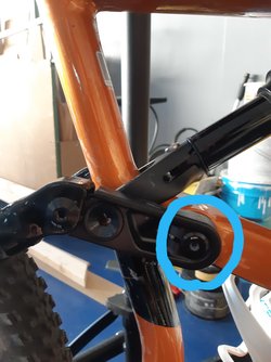

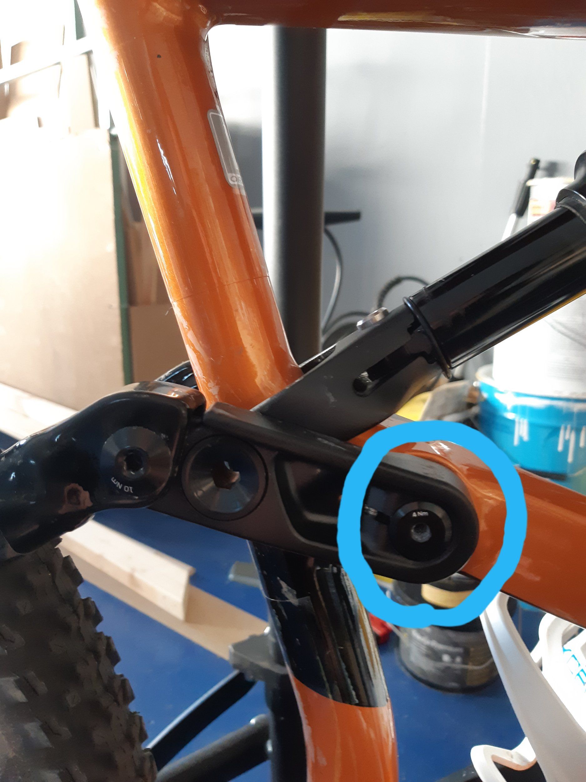

Jag har bekymmer med länkaget på min Occam ALU 2021. Under en dag i bikepark måste jag lossa klämskruven och spänna åt med preload toolet 1-3gånger för att slippa glapp och sabbade lager. Bytt lager, använder Loctite på klämskruven. Drar åt klämskruven for hårt. Nån som sitter på lösningen?
Nya Orbea OCCAM
Pratar vi om dämpar-länken?
Har du loctite i splinesen på axeln också? Ska vara grön om jag inte minns fel men jag har fuskat med blå.
Om konstruktionen liknar kolfiberversionen dvs.
Nya Orbea OCCAM
Loctite 638 har jag för mig att de ska va.
Stämmer! Loctite 638 är cylindrisk fastsättning, och fungerar mer som ett lim än ”vanlig” Loctite gänglåsning. Text från produktbladet:
Cylindrisk fastsättning med maximal hållfasthet mot dynamiska, axiella och radiella belastningar. Idealisk för axlar, växlar, block och liknande cylindriska delar. Produkten härdar utan kontakt med luft mellan tätt inpassade metallytor och den förhindrar uppglappning och läckage på grund av stötar och vibrationer. Den fungerar både på aktiva metaller och passiva ytor, och den har mycket goda härdningsegenskaper.
Diametralt spel: Upp till 0,25 mm.

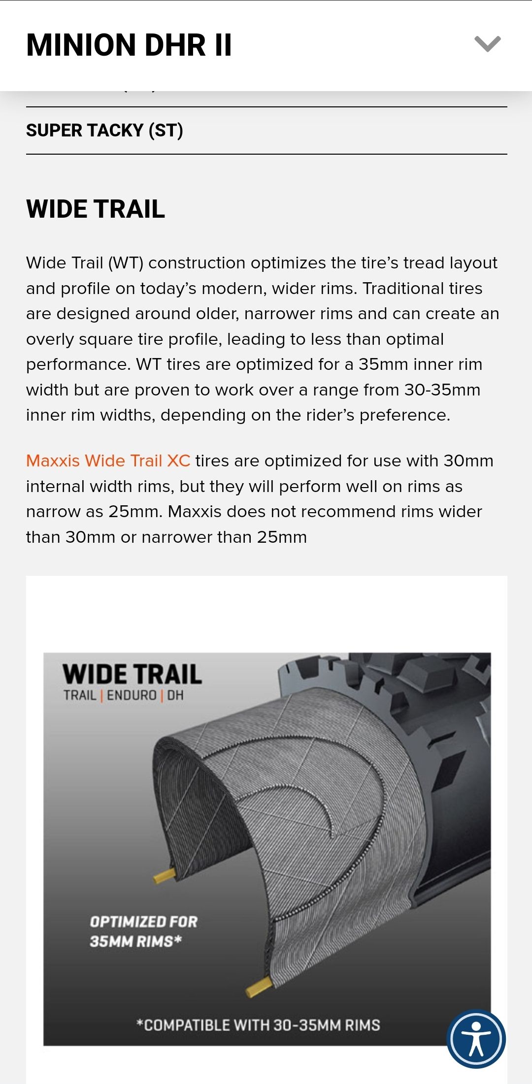

Alla DHR II 2,40x29 är WT så inga problem alls ??
Nya Orbea OCCAM
Visa bilaga 645889
Ja men juste! Tänkte på det när jag beställde men hade glömt det helt, skyller på min utmattningshjärna..!
Det avseende profilen på däcket då? Antar då att Maxxis har designat däcket med detta i åtanke och att det inte är ett problem?
Ska bli kul att testa ny kombo med dhr 2 och dissector bak. Tror det kommer att bli toppen till occam, kanske slänger på rekon bak ibland om det är propagandaförhållanden!
