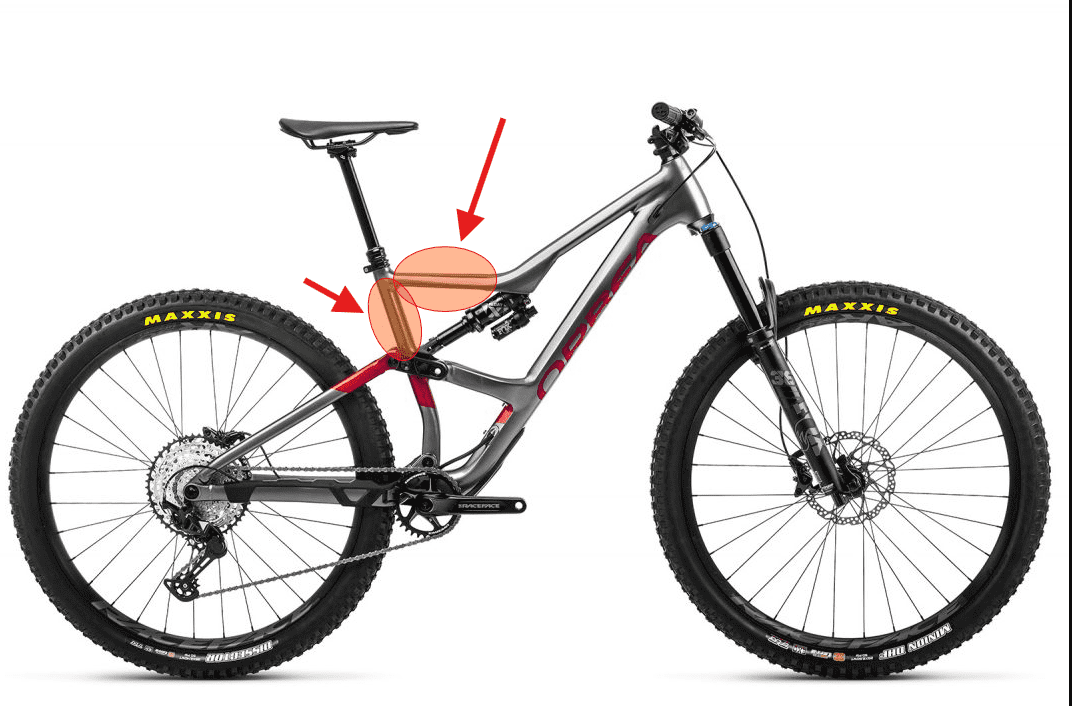

Håller med om att den är snyggare, mycket snyggare till och med. Vet inte riktigt vad det är men den känns mycket mer stilren. Kan ju vara färgvalen dock.
Jag trot det är en kombination av tre saker:
* Staget mellan underröret och sadelröret har en mycket flackare vinkel på den nya modellen. På 2020-2023 är det mer upprätt och liksom ”bromsar” linjerna i designen.
* Mindre plottrig färgsättning. Hela ramen är lackad i samma färg, och även länkaget är lackat i samma färg som ramen.
* Generellt snyggare färger. Bortsett från den blå/orangea som fanns 2020 har många andra färger på Occam 2020-2023 varit hemska.

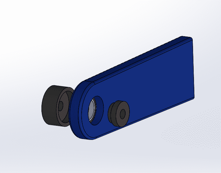

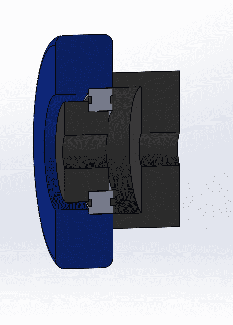

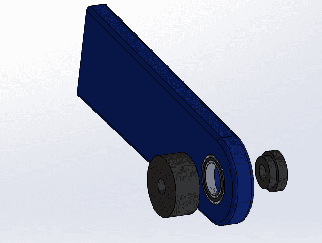

Okej, får se om jag orkar komponera ihop något. Men målet är att det ska hamna så lite skit i glipan där som möjligt?
Ffa att det inte ska hoppa in en sten där som knäcker ramen. Lite lera ska en sån cykel tåla...och gilla :-)

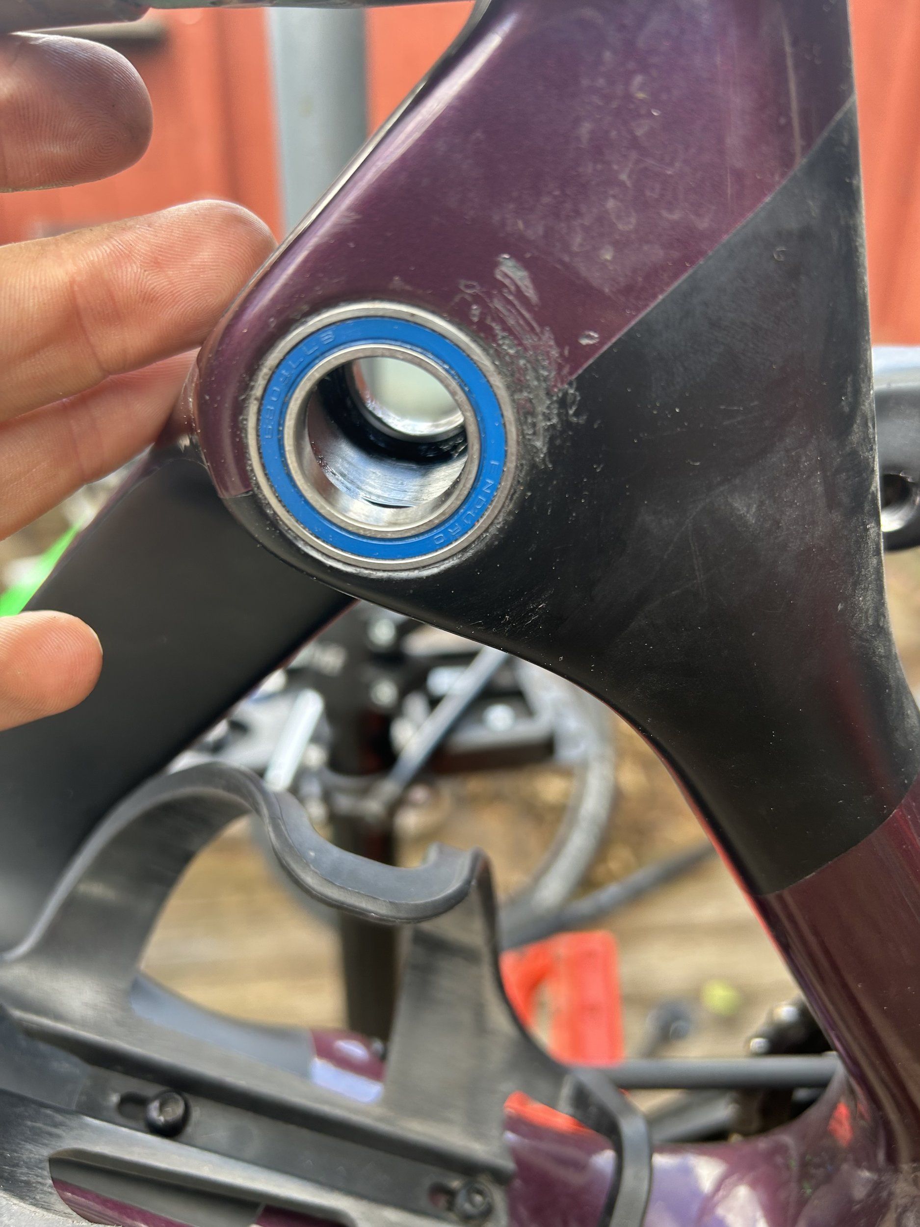

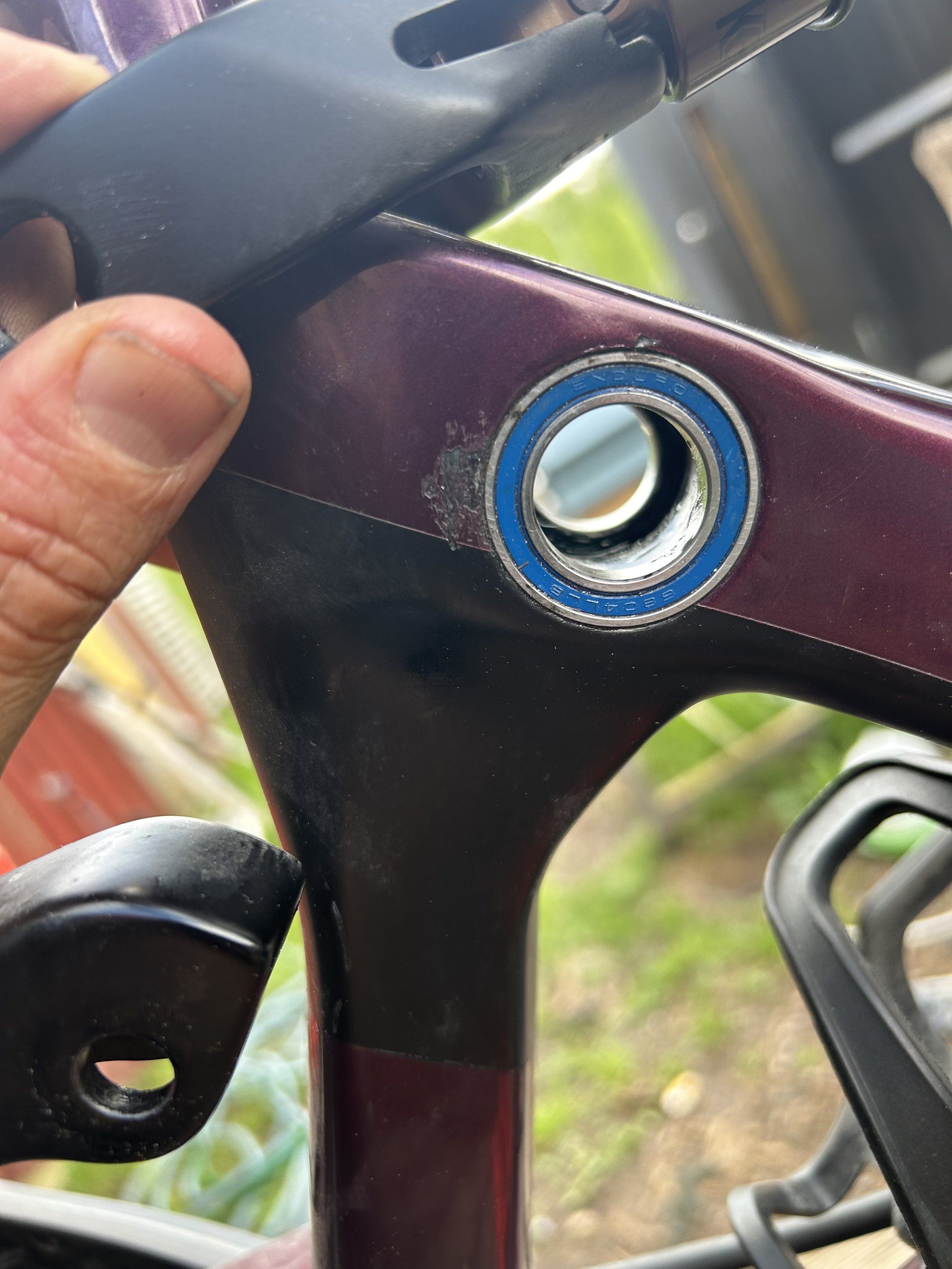

Dessa lager är det generellt slitage som går att åtgärda hos LBS? Eller är det defekter som borde gå på garanti?
De mellan sadel- och kedjestag har det diskuterats om baksvingarna inte är helt linjerade så att lagren spänner och jag läste att nån fått baksvingen utbytt för att lagersätena för för tighta.
Men generellt så är det bra att koppla loss dämparen och röra svingen till sina maxlägen för att motionera lagren och lyssna efter missljud nån gång ibland och åker man FS får man räkna med att byta lager då och då.
På min tror jag de bakre spänner lite. Jag bytte till lite bättre lager än de som satt i original och de har klarat sig ett tag nu.
Satte i dessa https://www.kugellager-shop.net/6803-llu-max-bo-rillenkugellager-vollkugelig-26x17x5mm.html (och motsvarande i övre och undre pivot).
Petade loss gummitätningarna och tvättade ur det halkiga fett som de var förfyllda med och fyllde helt fullt med CRC Super Adhesive grease, jättekletigt kullagerfett som sitter kvar (finns t ex här: https://www.bauhaus.se/vidhaftande-fett-crc-tub-100ml och på många andra ställen)
Ingen rost sist jag kollade i alla fall...

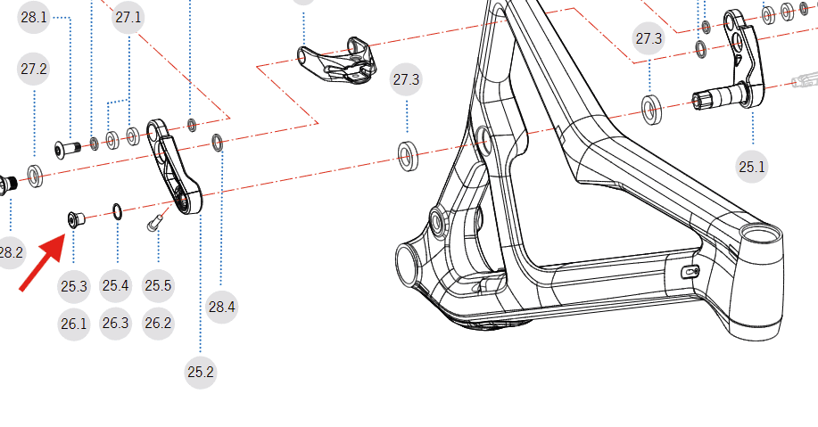

Då var jag hemma igen till cykeln. Kan konstatera att skruven inte är utbytt.
Upplevde även lite knak när jag cyklade lite på asfalten. Det låter som om det kommer från skruven som skall bytas samt från främre delen. Läste om tidigare i tråden som bytt styrlager. Funderar på att gör detsamma.
Vart beställer man reservdelar? Obreas hemsida? Eller kan man ta reda på storlekar som och beställa med bättre kvalitet?
Tänkte på skruven, kullager ”kit” och styrlager ”kit”.

Den skruven är helt irrelevant. Den är enbart för att förspänna länkaget vid monteringen. Den kan du i princip ta bort.

Preload-skruven ger INTE knak.
Är preloadskruven dragen för hårt blir det friktion mellan länkage och ram, då knakar det på duktigt. Jag fick gå på feeling när jag monterade ihop det igen för att det inte skulle knaka, 4nm som är angett moment blev för hårt.
    436.8 KB · Besök: 76
    454.5 KB · Besök: 73
Jo, det är en helt annan sak. Jag har oxå gått på känsla.
Men att smörja den skruven som frågan gällde kommer inte hjälpa.
Rätt pre-load däremot kommer göra att lagren håller och länkaget funkar som det är tänkt.
Pre-load bör sättas så att det är minimalt med axiellt glapp och att lagren inte får för mycket belastning i sidled.
Nya Orbea OCCAM

Sorry men är det något jag missar i blue-paper? Tycker att det bara står artnr och inte vilka mått det är på kullagrena?
Det blev isärplockande och smörjande, tycker att det är rätt kul + att man lär sig. Men själva stolpen var rätt skitig. Första provtur runt huset gav inget knakande, får se imorgon på en längre tur. Skulle ju kunna vara samband att jag klämde cykelhållaren på sadelstopleröret + att det var skitigt.
Nya Orbea OCCAM
Det är inte artikelnummer utan modellbeteckning. Modellbetecknngen är sökbar och där kan du även se dimmensioner.
Från Bluepaper för alu-ramen (Obeservera att Main Pivot (undre pivot) skiljer sig mellan alu- och kol-ramar)
BEARINGS REAR AXLE 6803 2
27.1 LINKAGE-SEATSTAYS BEARINGS ENDURO MAX 6800 4
27.2 LINKAGE-SHOCK YOKE BEARINGS. ENDURO MAX 6802 2
15.1 MAIN PIVOT BEARING HYDRO 6801 2
Så för ett komplett lagerbyte behöver du:
2st 6803-lager till bakaxeln 17x26x5 mm
4st 6800-lager till sadelstagen där de fäster i Y-bygeln 10x19x5 mm
2st 6802-lager till där Y-bygeln ledas mot framtriangeln i ramen 15x24x5 mm
2st 6801-lager till där kedjestagen fäster i framtriangeln 12x21x5 mm
Dessutom behöver du verktyg att ta ur lagren samt pressa i nya.

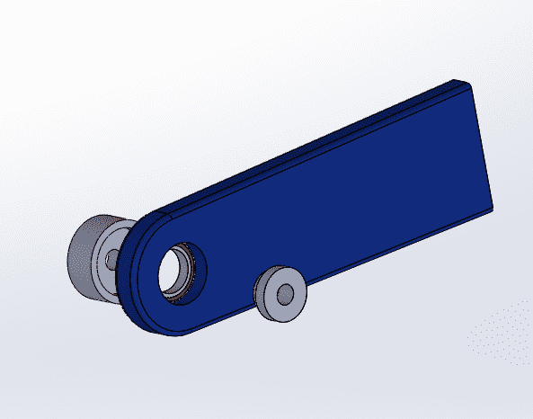

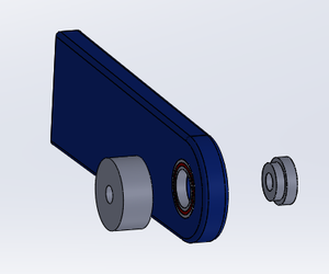

Jag köpte kittet från ebay/amazon för att pressa i och så tillverkade jag egna urpressningsdelar inspirerade av RapidRacer, en cylindrisk ihålig del som "tar emot" lagret och en mindre som trycker ur det:
Typ såhär:
De som behöver knackas ur tog jag med en drivdon och knackade försiktigt runt om. Till nästa gång ska jag fixa nåt som spänner fast i centrum så jag kan knacka mitt i...typ liknande BearingProTools
    19.9 KB · Besök: 51
    14.9 KB · Besök: 50
    28.4 KB · Besök: 56
    9.9 KB · Besök: 51
