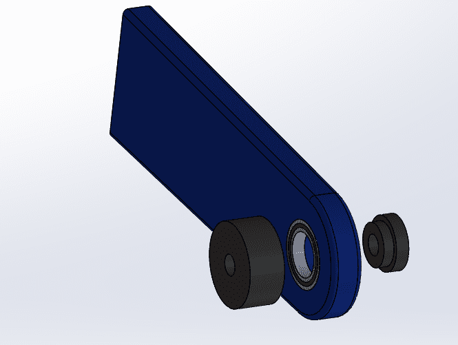

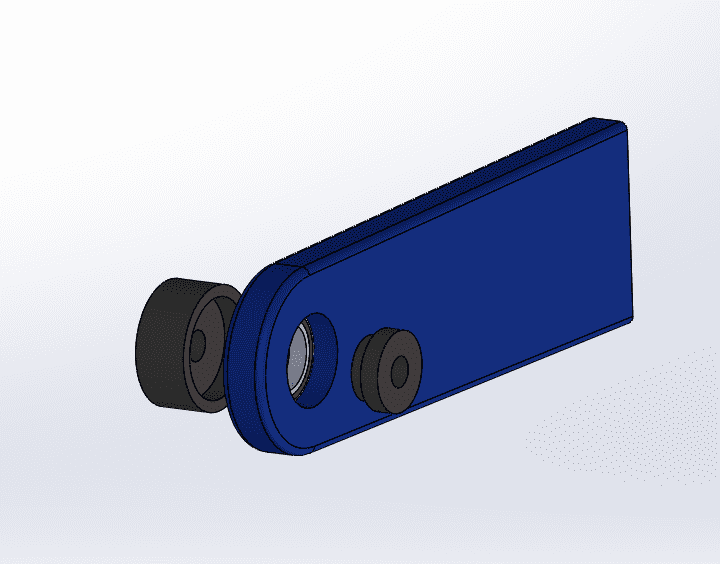

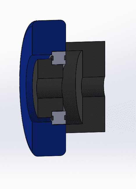

Jag köpte kittet från ebay/amazon för att pressa i och så tillverkade jag egna urpressningsdelar inspirerade av RapidRacer, en cylindrisk ihålig del som "tar emot" lagret och en mindre som trycker ur det:
Typ såhär:
Visa bilaga 718148Visa bilaga 718147
Visa bilaga 718146
De som behöver knackas ur tog jag med en drivdon och knackade försiktigt runt om. Till nästa gång ska jag fixa nåt som spänner fast i centrum så jag kan knacka mitt i...typ liknande BearingProTools

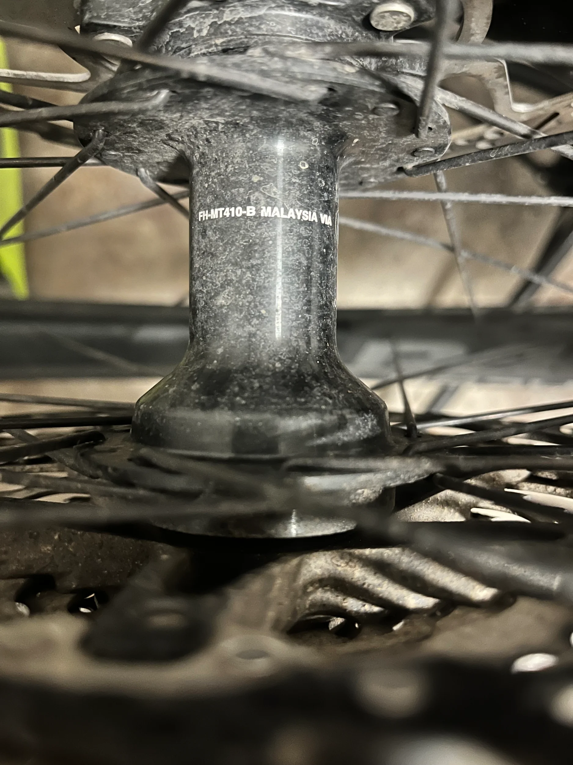

Var och kikade verkar som att det sitter ett Shimano nav. Blir kanske tom en minimal uppgradering med Shimanohjulen?
    392.2 KB · Besök: 71
Nya Orbea OCCAM
Ahh tack för input..
Då kanske det finns hopp om orbeahjulen! De naveln ser ut att ha lager som går att byta och inte cup&cone. Inga lätta dyrgripar, men troligen enkla(re)/mindre pyssel att underhålla än cup&cone.

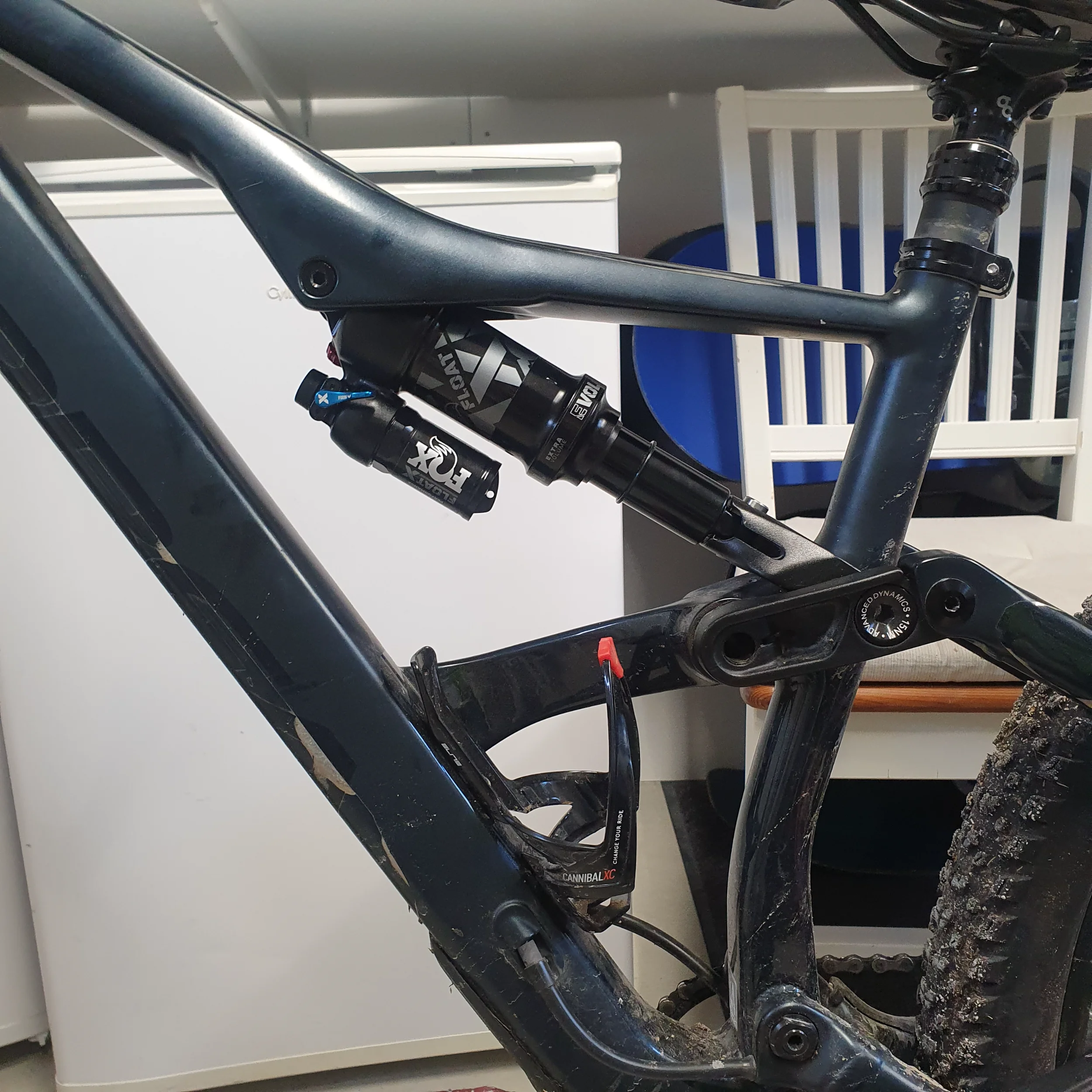

Har en occam h30 2020 med en Fox float dps. Reglaget för styvheten på fjädringen är "trasig" och för att laga krävs en full rebuild för 3k+. Är det bättre att köpa en ny likvärdig av rockshox eller en lika samma?
Nya Orbea OCCAM
Jag hade köpt den här 🙂🤷
Typ såhär:
Visa bilaga 718146

Liten rapport efter några turer med den där dämparen, jag köpte även till vredet för att kunna justera LSC. Helt klart bättre stöd i mitten av slaget jämfört med original DPS. Occam med original DPS tycker jag är ganska stötig och lite trög på toppen liksom, men sen bränner man igenom större delen av slaget ganska fort när det väl kommer ordentliga smällar. Denna Float X (som ändå bara har "light" tune på kompressionen) håller emot betydligt bättre i mitten. Riktigt förtroendeingivande när det börjar gå lite fortare utför, hela cykeln känns liksom lite mer rejäl på något sätt.
Nu har jag den inställd med lite mindre sag än jag hade DPS:en, och den känns inte så komfortabel som jag skulle önska runt sag point, men inte värre än DPS. Jag upplever att Occam är väldigt känslig för för mycket returdämpning, och det märks såklart även här. DPS har jag alltid kört fullt öppen på returen, men Float X står jag än så länge ut med att dämpa några klick.
