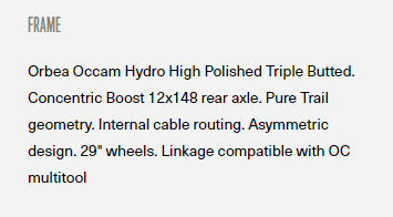

Från Orbea's hemsida och H20 LT spec: Linkage compatible with OC multitool.

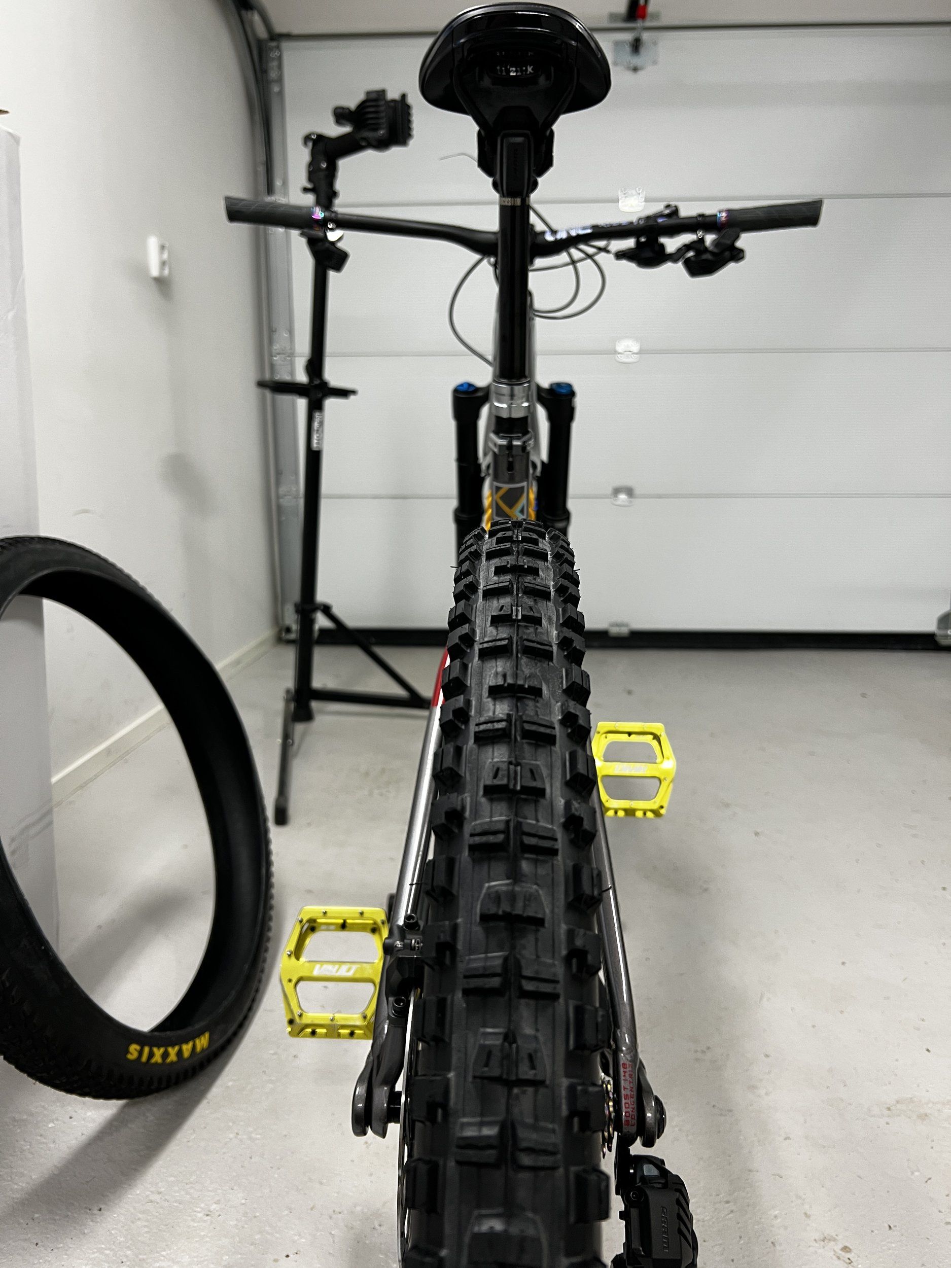

Uppmärksammade detta för ett tag sedan på min H20 -22, men bakhjulet verkar inte vara centrerat mot sadelstolpsröret, eller så är det en synvilla? ? På bilden har jag inte original fälgarna, men det var samma sak med dom. Hjulet är inte löst, vobblar inte, utan snurrar väldigt rakt och fint. Jag vet inte, det kanske ska vara på så här på Orbean?
Jag hade likadant på min M30 innan jag fick baksvingen bytt på garanti (annan orsak). Jag gissar att svingen är lite skev.
Dedär måste ja hem å kolla?

Med tanke på hur mycket svingen rör sig (och flexar) under användning så har jag svårt att se att det skulle vara ett stort problem. Men jag är långt ifrån expert på ämnet.
Alltså om det är en ren offset kan det nog vara lugnt men om hjulet pekar lite snett lär det ju både märkas och vara rätt irriterande.
Måste hem och kolla..

Mitt är också spikrakt. Att kolla så dish på hjulet stämmer känns som aktivitet ett.

Jag la hjulet på ett bord och mätte från bordet till fälgen på båda sidor och avståndet är samma. Att det skulle vara nått med baksvingen på en sprillans ny cykel som förskjuter bakhjulet i sidled verkar ju extremt långsökt. Jag vet inte om det är synvilla eller inte, och om kameran på mobilen spelar en ett spratt. Jag har inte funderat på detta så mycket mer sen sist, utan cyklar vidare när allt funkar så bra och inget krånglar. ?

Jag skulle tänka att sannolikheten är högre att baksvingen är sned än att hjulet är dishad fel på en ny cykel.
Från bilden verkar det klart skev. Om det är baksvingen borde man kunna ser att däcket kommer närmare höger en vänsterstag.

Hjulen (DT Swiss XM1700) är från min gamla cykel, och alltså inte hjulen som kom med cykeln. Jo hjulet ligger 4-5mm närmare höger stag än vänster. Aja har mailat bilden till Cykloteket och får höra vad dom säger.

Om nu baksvingen är sned mera mot höger, borde inte det påverka växlingen också?
Växling blir bättre, framförallt när man har ett "modernt" vevparti med 55 mm kedjelinjen. Kanske rör kedjan sig mot nästa drevet när man kör på minsta drevet. Man har dock större risk att kedjan rör sig mot däcket.

På min ram var det som om hjulet var lite dishat, ren förskjutning i sidled.
Förtydligande: det såg alltså ut precis som om hjulet hade varit dishat, men hjulet var inte det. Det var svingen som var lite skev i sidled. Svingen byttes på garanti pga spricka, och med den nya svingen satt samma hjul rakt i ramen. Nu är hjulet också bytt, och det nya hjulet byggdes utan dish och sitter också rakt.

Ja det verkar ju som min sving också är lite sned i sidled. Tog det lång tid att få en ny sving? Jag har iaf mailat bilder till Cykloteket som har kontaktat Orbea Sverige, får vi höra vad dom säger.

Jag har bytt sving (endast kedjestag) två ggr. Båda gångerna på garanti och båda gångerna har det tagit kanske två-tre veckor att få delarna, om jag minns rätt. Detta var kolfibervarianten. Men ingen av reklamationerna har varit pga att svingen var sned.

Har kikat på lite bilder (Google) på bakhjulet i förhållande till sadelstolpen på Occam och hittade minst 3st där bakhjulet var förskjutet åt precis samma håll som mitt. Det känns ju lite märkligt att Orbea skulle släppa igenom massa cyklar med sned baksving om det nu inte ska vara så och har en funktion. Ska bli intressant vad Orbea Sverige säger om det hela.
