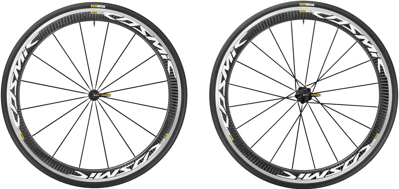

Ok dax för hjulköp....det blev Mavic trots allt :)
Lite lägre vikt än Fulcrum + lite bredare fälg + tål lite högre vikt......
Kan välja på vit decal eller svart decal ?
Har ju en vit Tarmac Expert så då borde väl vita decaler passa bäst........eller tänker jag galet som vanligt?

Nu har jag äntligen lagt en beställning(min 2:a) på Mavic Cosmic Pro 2017 Svart M-25 :)
Tydligen var det ett äldre Mavic Carbon sls som hade problem med vattenintrång....ska vara åtgärdat på dom nya hjulen!
Valde ju mellan Mavic å Fulcrum i slutändan å tydligen ska Mavic hjulet vara både lättare/starkare/snabbare än då Fulcrum.
Vägde mina orginalhjul idag på Tarmacen Fulcrum S-19 Light å där vägde endast hjulen 792+991 = 1783gram
Mavichjulen ska väga (735+915) = 1650gram (Fulcrum Red Wind 50 uppger 1750gram men dom väger lite mer typ 1850gram) Otroligt oxå att Mavic hjulen ska tåla en maxvikt på 120kg (bara cyklisten)
Beställde hjul med svarta decaler även om vita troligtvis hade passat bäst till min Tarmac men tyckte svarta var diskretare å om man byter cykel så passar nog dom svarta bäst trots allt :)
