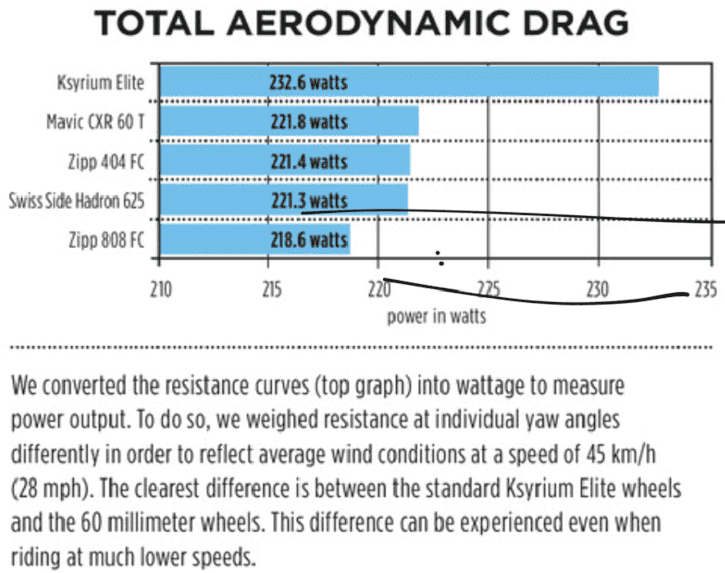

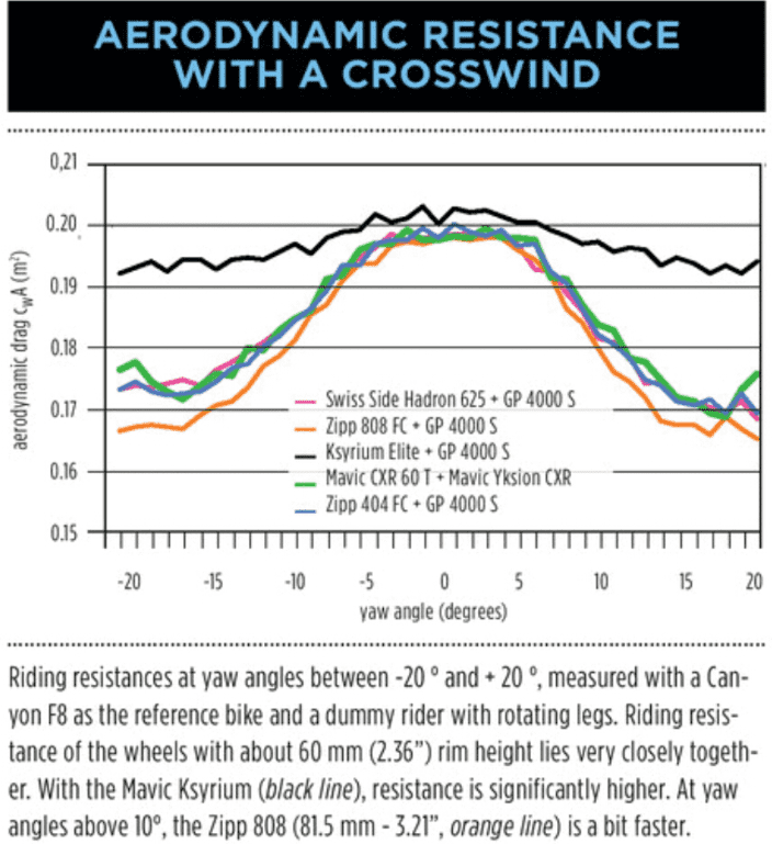

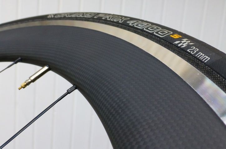

Har tipsat om dessa tidigare i tråden, men kolla upp Swisside Hadron 625 Janne. Schweizisk hjultillverkare där grundarna har en tidigare bakgrund från Formel 1. Dom har lyckats ta fram kolfiberhjul med alubromsyta och som får liknande resultat som Zipp 404 i Tour Magazines vindtunneltester för ca halva priset (10k). Hjulen har fått positiv kritik i många recensioner på nätet - men eftersom dom är nya så är det oklart om dom är så robusta som RS81:orna i längden. Kanske kan vara ett alternativ för den som har lite mer budget.
Tyvärr är dom inte lika lätta och bredden ligger på ej happykorrekta 23mm.

Supertramp skrev:
> Varför ger högre fälgar störst vinst vid
> sidvind, nån som har en teori?
Beror inte det rätt mycket på formen? Högprofilfälgar med gammaldags v-profil ger väl inte alls samma aerovinst vid kantvind (eller överhuvudtaget för den delen, men speciellt vid kantvind) som toroidformade fälgar?

DT skrev:
Jo, formen/profilen måste vara helt avgörande.
Vid sidvind kommer den skenbara vinden snett framifrån. Bakre delen av hjulet funkar då som ett segel. Det skapas en kraft radiellt ut från den konvexa läsidan på fälgen, som är riktad snett framåt.
