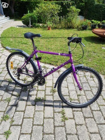

Jag har precis köpt en gammal Miyata MTB, kunde helt enkelt inte tacka nej till möjligheten när den fanns så nära min bostad. Min tanke är att göra den till en vinterpendlare när det ligger snö i Skåne. Jag vet dock inte om det är värt besväret, så jag ger kanske upp projektet. Vad jag redan har upptäckt är att sadelstolpen sitter fast. Hur lossar jag den utan att förstöra cykeln? Jag skulle också vilja byta styrstammen (heter det så?), så att jag händerna kommer längre ned och längre fram. Var hittar jag sådana (cykeln är ju gammal, så det är inte säkert att det går att hitta alla delar)?
Sedan verkar en hel del slitet, ex kassetten, klingorna, vajrar, vajerhöljen med det är förmodligen lätt att byta. Jag får går igenom och försöka förstå vad det kan kosta innan jag köper reservdelar. Tips mottages tacksamt.

Fastnade sadelstolpar finns det massor skrivet om. Sök!
För styrstammen skulle jag skaffat en aheadset adapter och en modern stam i valfri längd och vinkel. Tänk bara på styrdiametern om du inte byter styre också.
Sadeln ser inget kul ut, så den kanske du vill byta.
Kanske skaffa "riktiga" skärmar också.
Slitdelarna brukar vara billiga till 7(?)-delat.

Tack för svaret! Har redan hittat vad aheadset adapter är, och insett att det är lätt att byta (under förutsättning att styrstammen går att lossa). Söker vidare på "fastnade sadelstolpar".

Grattis till en fin retro-cykel!
Jag har inte haft en cykel med aheadset på länge men det där ser inte rätt/säkert ut på bilden angående styrstammen.
Jag skulle tro att hela den silverfärgade delen borde vara inuti ramen, eller?
Fixar du det hamnar ju styret på en mer rimlig position och du kanske inte behöver köpa några delar där.
Jag skulle koppla ur växelwire ur växelreglagen och prova om de fungerar fint i båda riktningar när de inte drar kabel.
Mina liknande projekt har antingen krävt mycket kärlek för att få växelreglagen att fungera fint igen, eller krävt nya växelreglage.
Om du behöver nya växelreglage och de nuvarande är reglage där broms- och växelreglage är en enhet så behöver du nu också bromshandtag. Då går man troligtvis till v-bromshandtag istället och då behöver du investera i v-bromsar. En sån broms-uppgradering kan man nu få till för ca 300:- via bike-discount.
Är det 7- eller 8-delat kassett?
Räkna med ny kassett, kedja, troligtvis även framdrev och då blir det lika billigt att köpa nytt vevparti, och när du ändå håller på byt vevlager. Plus nya vajrar och höljen såklart.
Dock behöver det inte bli särskilt dyrt, skulle tro att runt 1000-lappen från t.ex. wiggle eller bike-discount räcker för att få cykeln att kännas som ny angående drivlinan.

Det är 7-delat, dessutom kassett. Jag misstänkte det kunde varit frihjulskrans, men en hastig titt ger att det troligtvis är kassett.
Broms och växelreglage är troligen en enhet. Växelreglaget är fastskruvat i bromsreglaget, det sitter inte direkt på styret, och det har jag inte sett tidigare. På mina nuvarande cyklar är det separata reglage på styret.
Jag kommer att testa att koppla ur växelwire, och se hur det fungerar. Jag kommer att göra en genomgång och en kostnadsuppskattning innan jag börjar beställa. Om det blir för dyrt så får jag skicka vidare till nästa intressent.

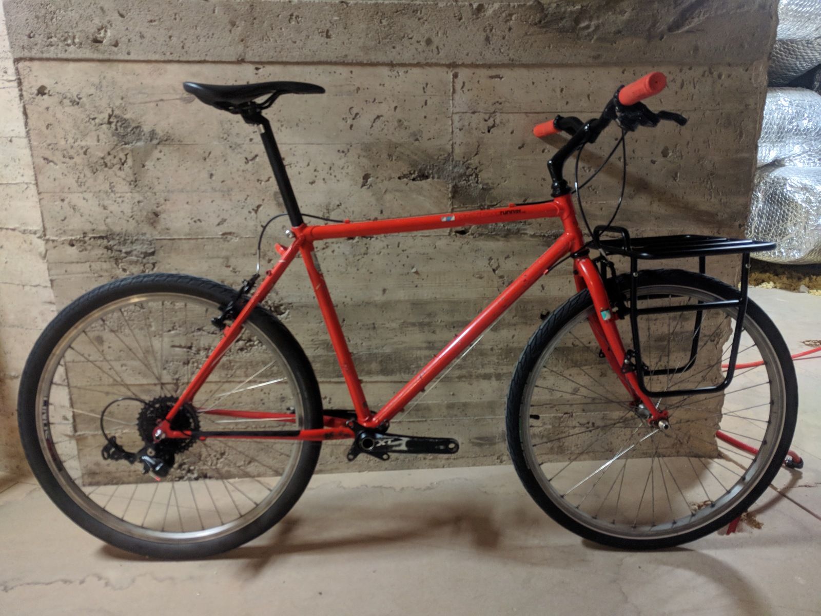

Tänkte ge dig lite inspiration till att ta tag i projektet. Gamla mtb-ramar lämpar sig utmärkt som grund för en smutt stadscykel. Denna har inte kostat mycket (om man bortser från pakethållaren).
Väntar på klinga till 1x8 drivlinan. Åttadelat är det senaste har jag hört.

Fasen så rätt den blir. Gillar verkligen enkelheten och funktionaliteten. Skall du ha skärmar?
Själv kör jag 1x7 med 34 fram.

Tackar!
Bygger den till min pappa (på min gamla ram som jag fick i julklapp -92).
Det får nog bli skärmar, även om det bär emot. Hellre en lite fulare cykel som används än en väggprydnad.
