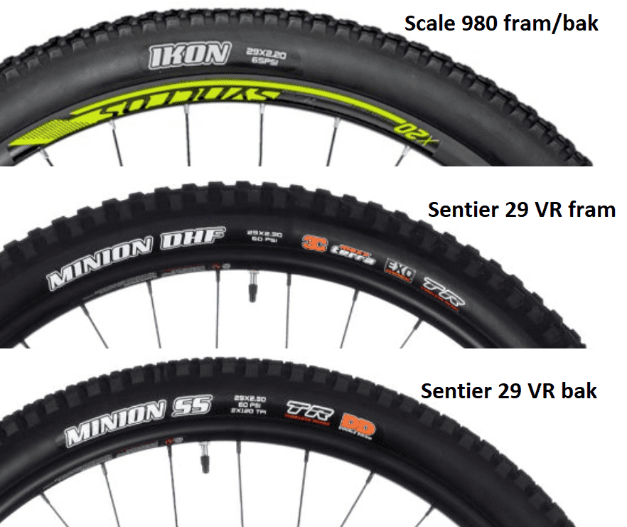

2018 Scale 980 och 2018 Sentier 29 VR kostar ungefär lika mycket nypris. Vilken tror du är mest lättsåld på Happy K&S?
Skillnader:
QR fram/bak vs. boost axlar fram/bak
RS30 Silver TK Ø30 x 100 mm med 5x100 mm QR-axel vs. Recon Gold RL Ø32 x 130 mm slag med 15/110 genomgående axel.
20 mm vs. 30 mm fälgar
Maxxis Ikon 2,2" i fulgummi https://www.bike24.com/1.php?content=8;product=233066 vs. dubbelt så dyra Minion DHF 29x2.3" 3C/EXO/TR fram och Minion SS 29x2.3 TR/DD

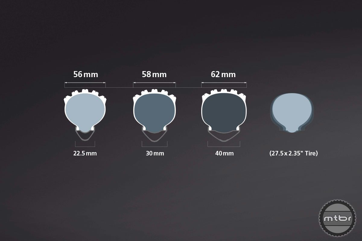

Mindre smala fälgar. 24 mm på 950 är bättre än 20 mm på 980. Mtb-fälgar är 25-30 mm. Vilket av en anledning sitter på ännu dyrare Scott och Sentier 29 VR (30 mm) för halva priset.
