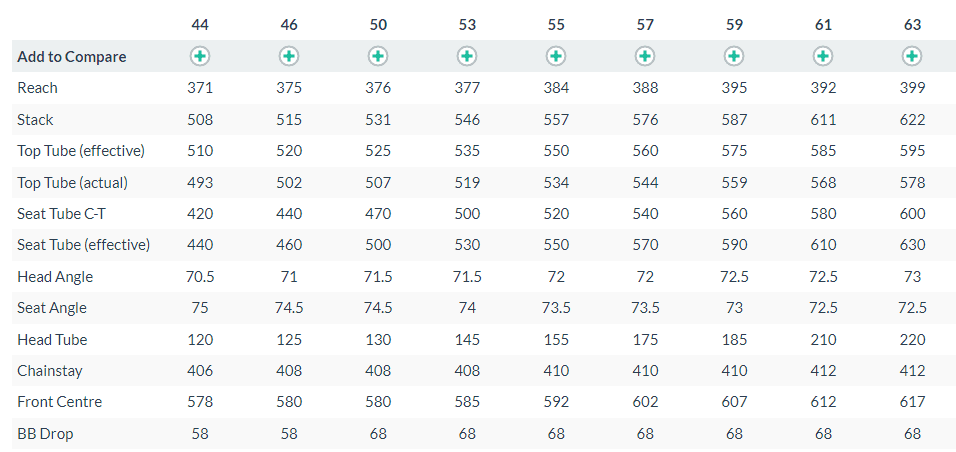

För en förstagångsköpare kan det kanske också vara värt att påpeka vikten av att du får en cykel som passar dig storleksmässigt. Oavsett hur bra "deal" en cykel är rent utrustningsmässigt är den aldrig värd det om cykeln är för stor eller för liten. Här ska man kanske varna lite för storlekstabeller som denna på decathlons sid som enbart utgår från kroppslängd.
Visa bilaga 686736
Hur längden är fördelad mellan ben och resten spelar roll. Hur långa armar du har kan också påverka. Det kan vara s.a. för en viss cykel finns ingen storlek som i grundutförande passar dig riktigt bra.
