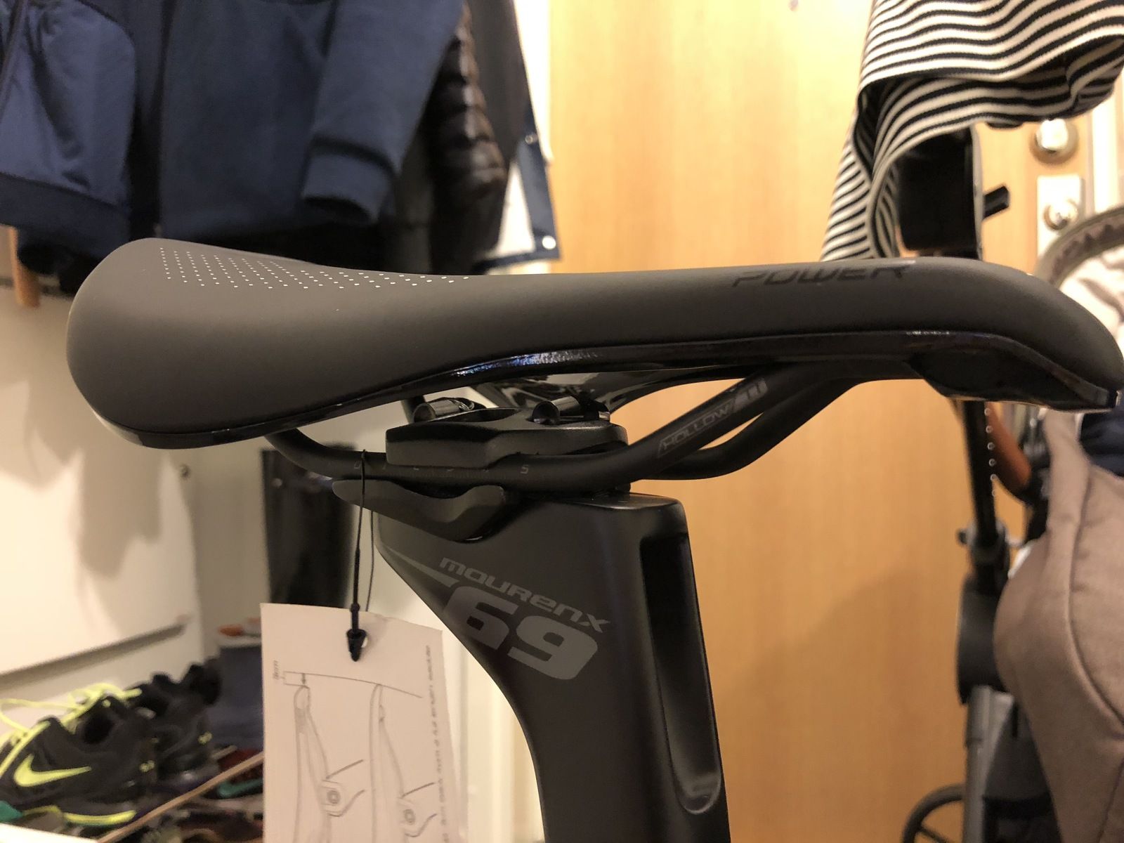

jfall649 sa:
Det där ser ju bra ut med lagrena. Samma som jag har på min och de sitter på samma sätt och har samma glippa. För övrigt måste jag säga att din nya ram ser sjukt snygg ut. Älskar färgen.
Vad bra! Tack. Blir lugn nu..Sprang faktiskt ner till Cykloteket här i närheten o bad de snällt titta på den..de tyckte oxå att allt var rätt! De var så snälla så jag köpte en ny sadel från de. ??
Satt ändå lite obekvämt på min o funderat på o byta en längre tid..
Visst är det snygg färg! Många fina färger nu för 2018. Mkt oranget har jag märkt! Var nästan inne på de först. Men den här gunmetallic gråa var inte heller fel..I call it the Batmobil ?

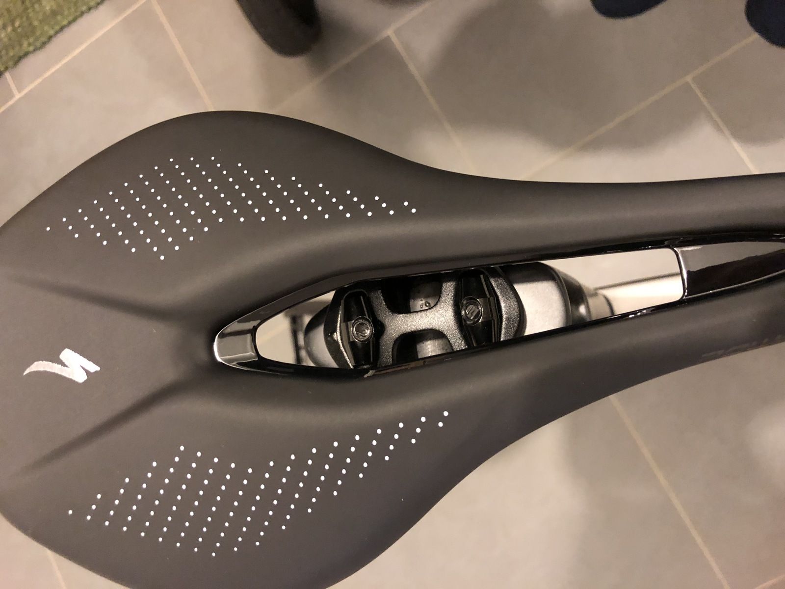

Jag måste bara säga det var den sämsta lösningen för sadel klämma jag har stött på!
Hade det inte varit hål i sadeln hade jag behövt ha kinapinnar för o fixa det!!
    154.5 KB · Besök: 65
    174.3 KB · Besök: 76

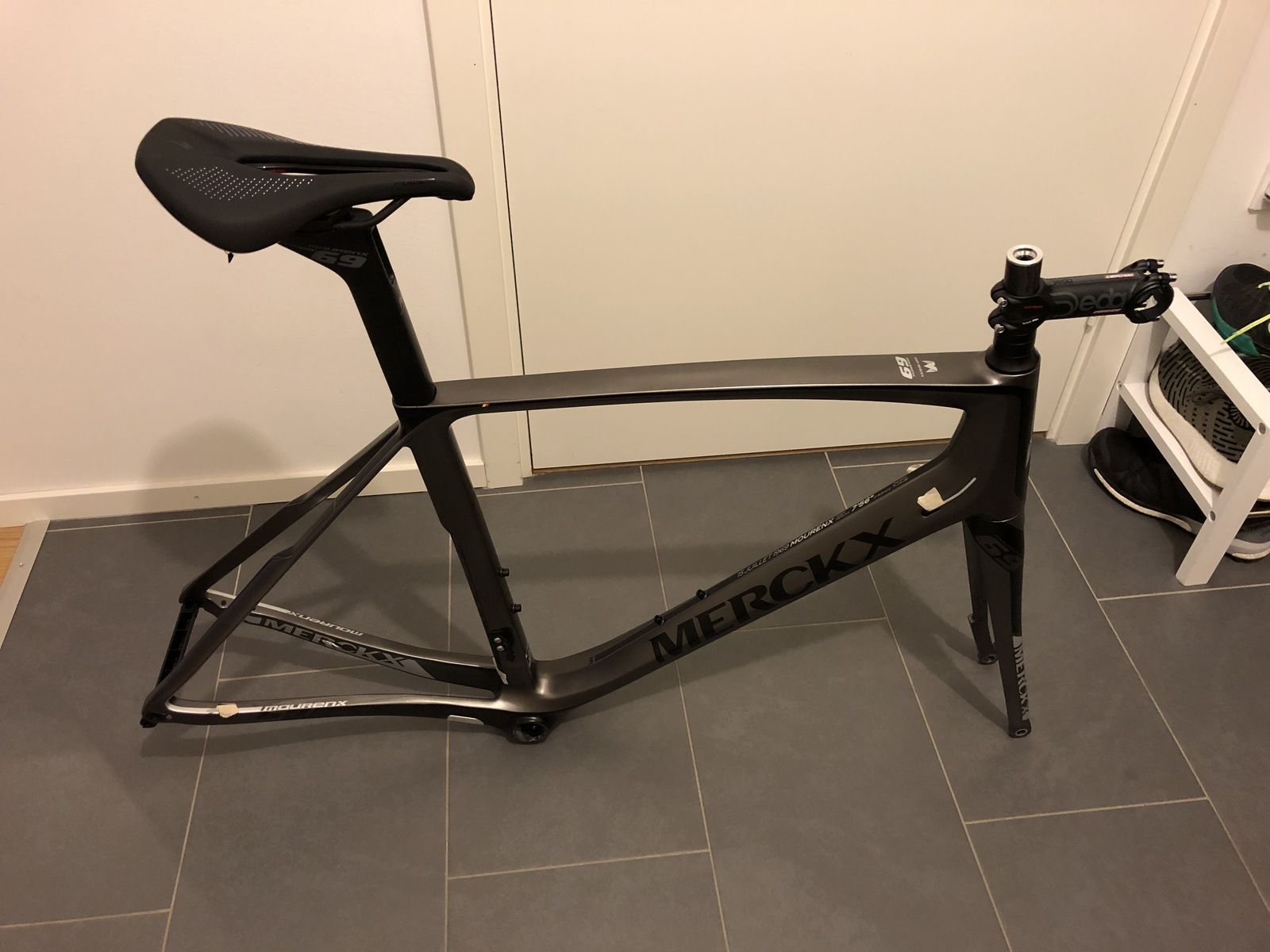

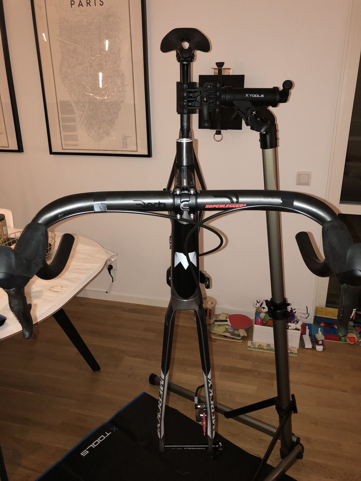

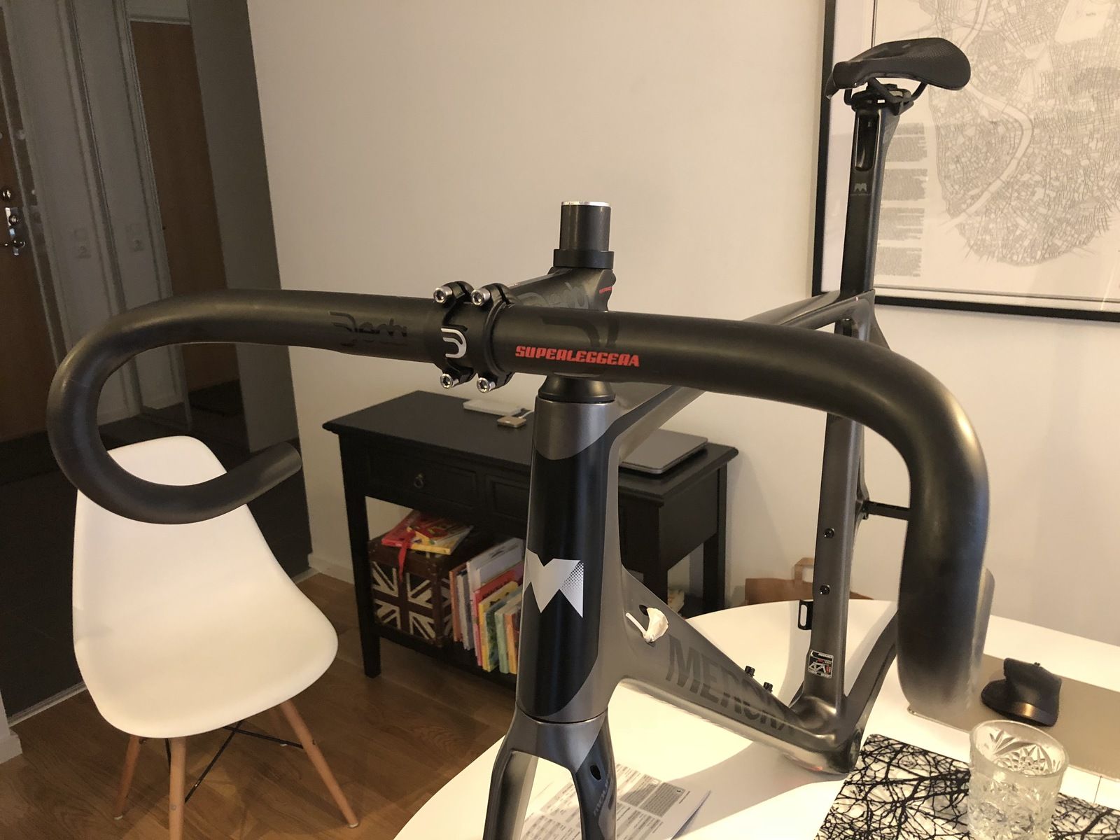

Meckat lite idag oxå ☺️?️
Styret,gaffeln och stammen på plats. Allt insmort med carbon pasta och åtdraget enl enl manual.
Ska bara testa styrhöjd innan jag sågar röret..

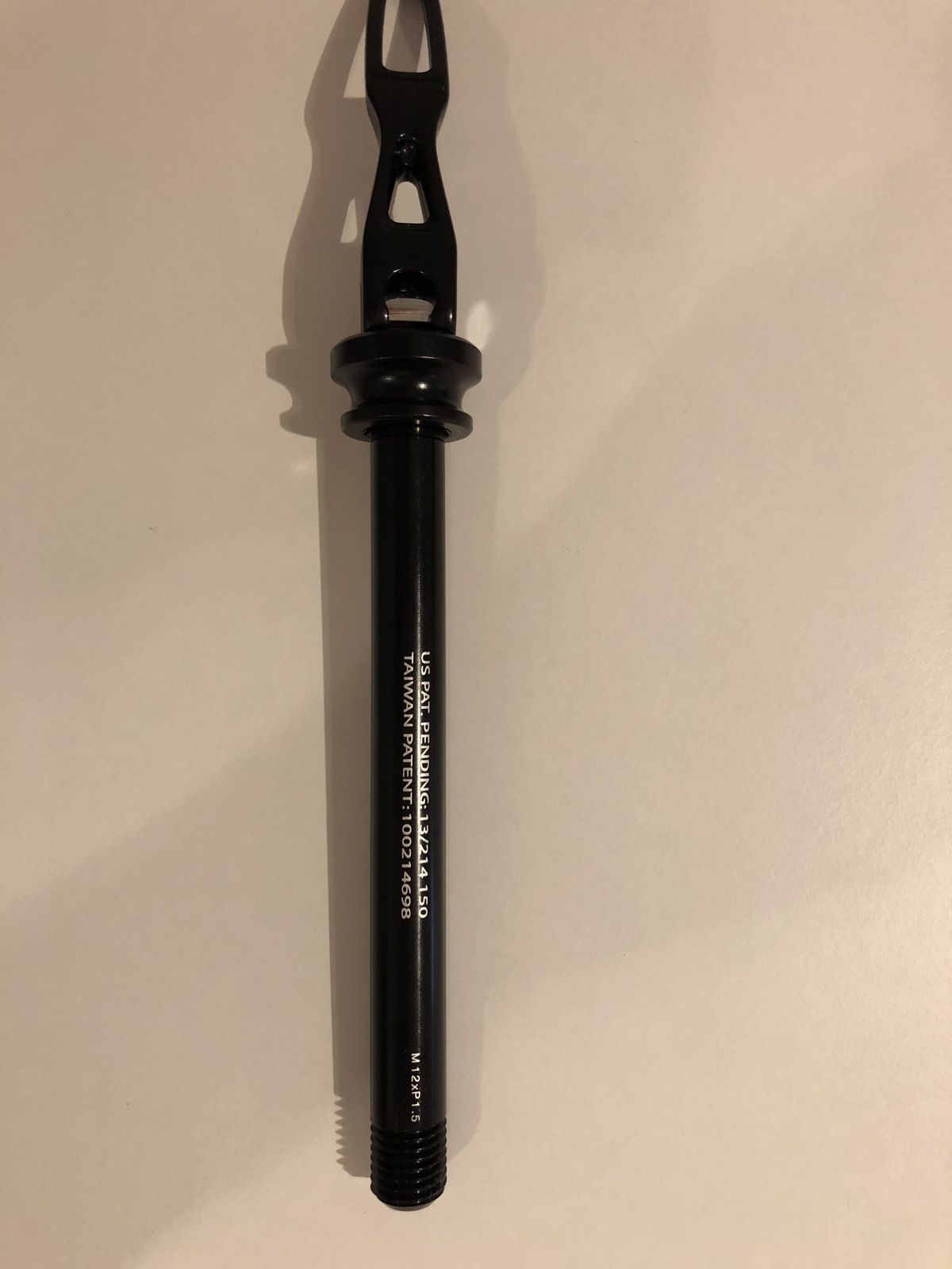

Någon som kan hjälpa mig o klura ut vilken standard jag har på thru axeln för min Mourenx 69?
Vad jag har förstått finns det 3st olika 12mm standarder= E-thru, Syntace och X12 Maxle??
Som sagt så saknas det bakaxel i paketet..Jag har mailat till Merlincycles men inget svar än..tänkte att jag börjar förbereda mig på att få köpa en..Men det är helt omöjligt att hitta info om detta eller få kontakt med Eddy Merckx!!

Såhär ser min fram axel ut som jag fick. Visst verkar det vara x-12 (syntex) system?

Gängstigningen verkar vara 1,5mm, går det att försiktigt! skruva den bak eller är hela axeln för lång för att få plats? Om du inte kan mäta gängstigningen alltså.

Asså den här axeln är den jag fick med ramen och som är till gaffeln. Men jag behöver en axel till bakhjulet. Det ska ju vara samma standard antar jag förutom längdskillnad?

Jag tänkte att du får reda på om det är samma gängstigning och då kan ta reda på vilken axel-typ du har bak. Kan vara att jag har fel och alla har samma gänga.

Ja den gick in där bak oxå..det hade jag räknat med nästan. Tror inte man har olika standarder bak o fram..däremot olika bredder. Det är gängtyp och gänglängd som skiljer de tre 12x142 stnadarderna åt..jag behöver veta vilken den här är. Jag lutar starkt åt x12 syntex men är inte säker..suck..konstaterat är att det är 12x1.5 gänga..men finns flera med samma gängspår fast olika långa gängor?..om ni förstår hur jag menar..

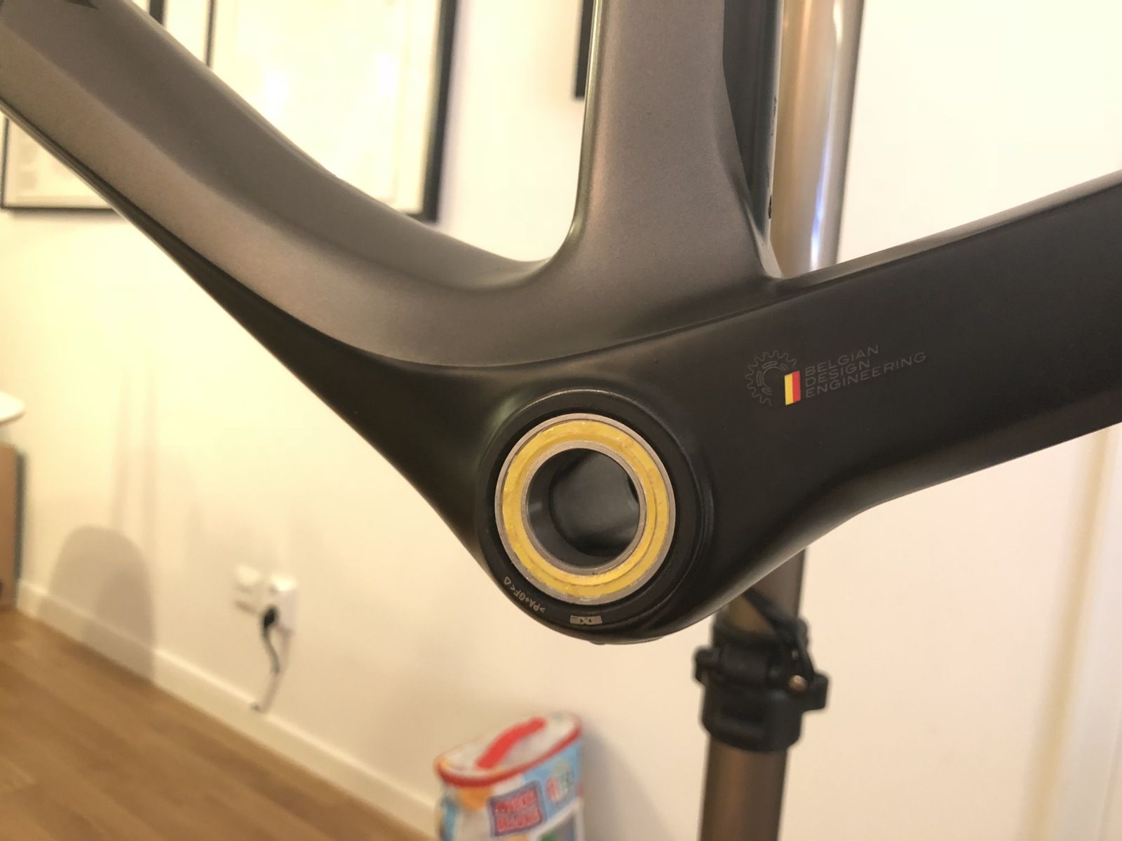

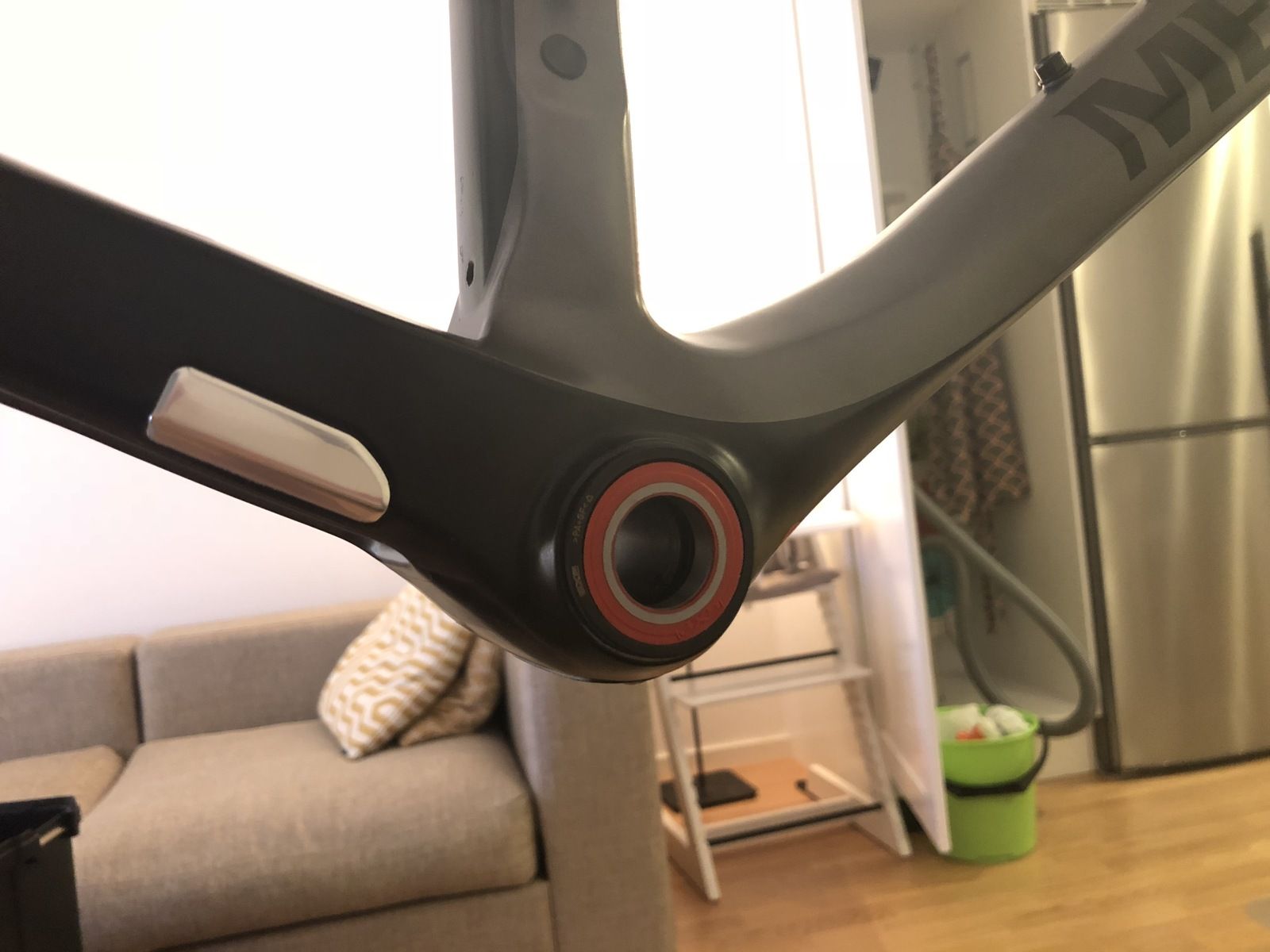

Tog mig mod och pressade dit lagret själv...det blev bra hoppas jag..kollade hela tiden att de åkte in rakt från båda sidorna. Var lite orolig ett tag när den ena sidan åkte enda in före den andra och det började ta emot ganska mkt, hade 3-4 mm kvar på vevsidan ???..
    154.7 KB · Besök: 66
    130 KB · Besök: 112
    117.1 KB · Besök: 106

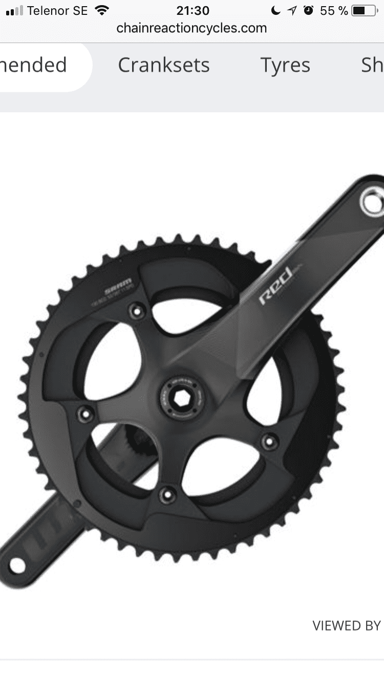

Och så slutresultatet ? Men! Det verkar fattas en ring från mitten?? Den finns på andra sidan..jag googlade lite på sram red gxp crankset och jag hittar flera bilder både med o utan ringen i? Hm...ska det verkligen vara så där öppet o oskyddat??
    114.7 KB · Besök: 55
Nybyggartråd
Fick svar idag..det ska inte vara någon center ring på gpx vev..bara på bb30..det är stort hål rakt igenom :O blir intressant o se allt vatten o smuts där...

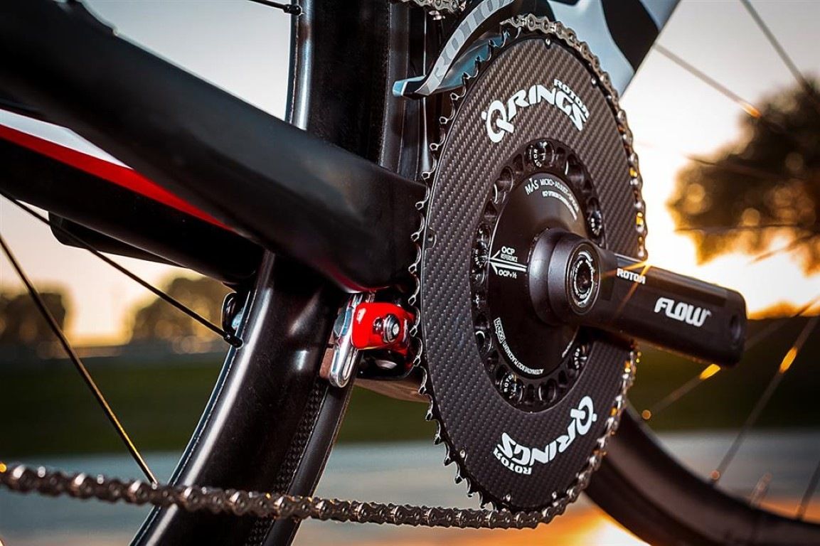

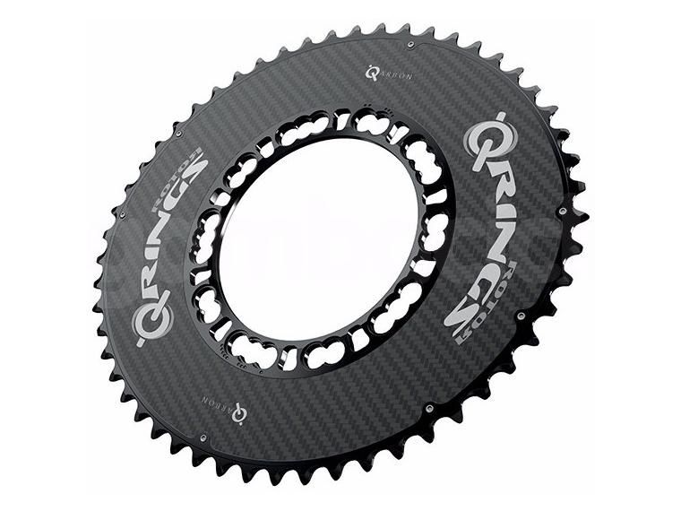

Jag funderar på att byta ytterringen mot en rotor carbon qring. Någon som har erfarenhet av denna?

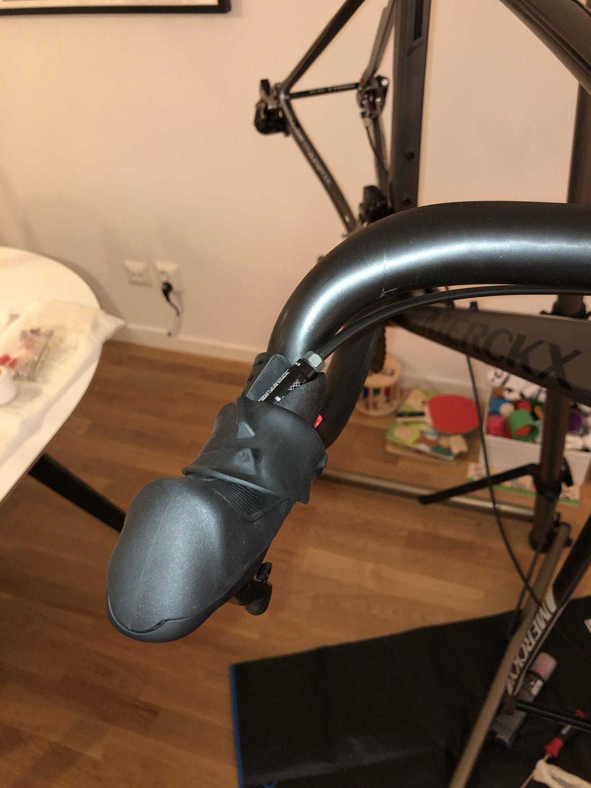

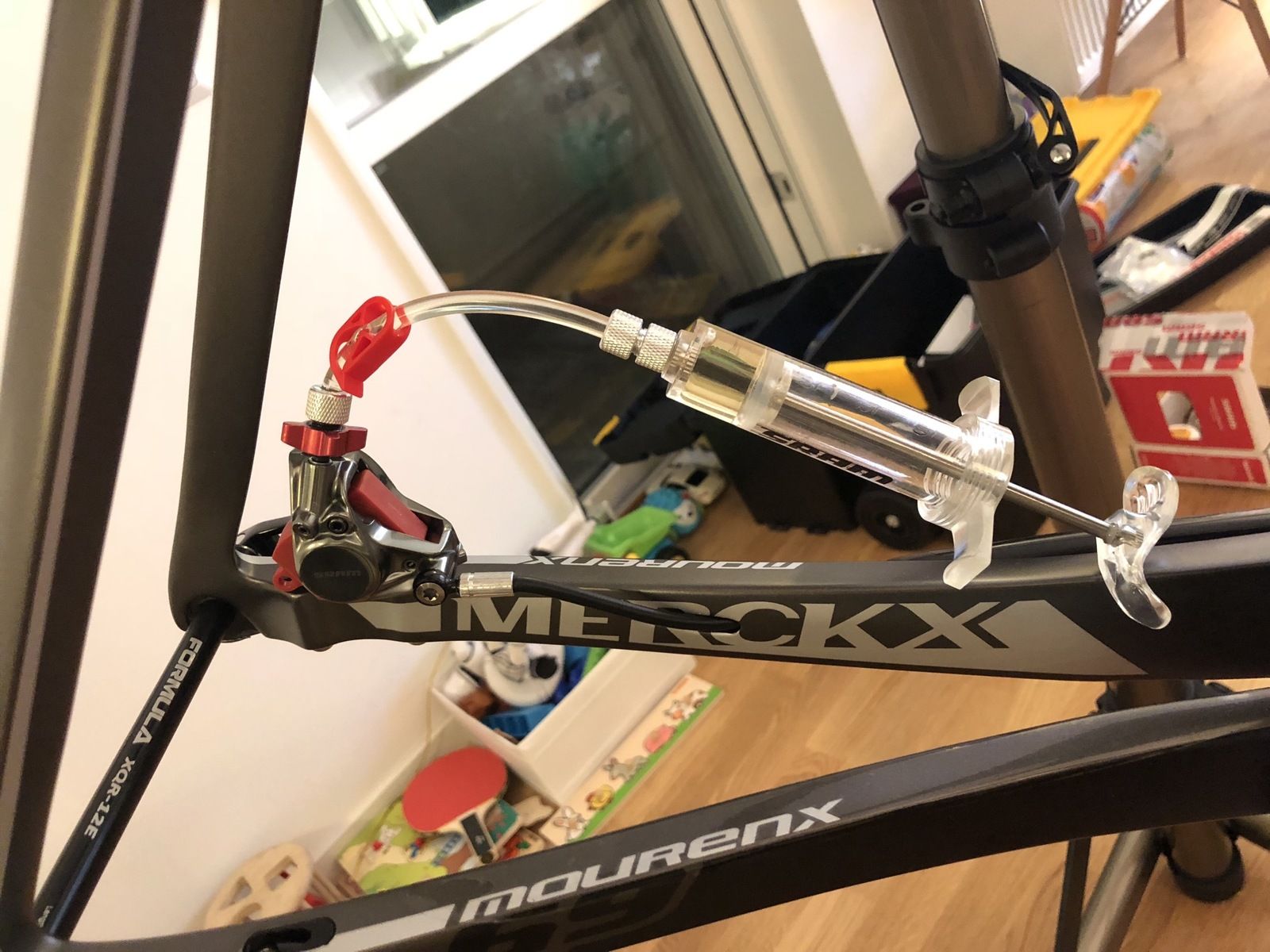

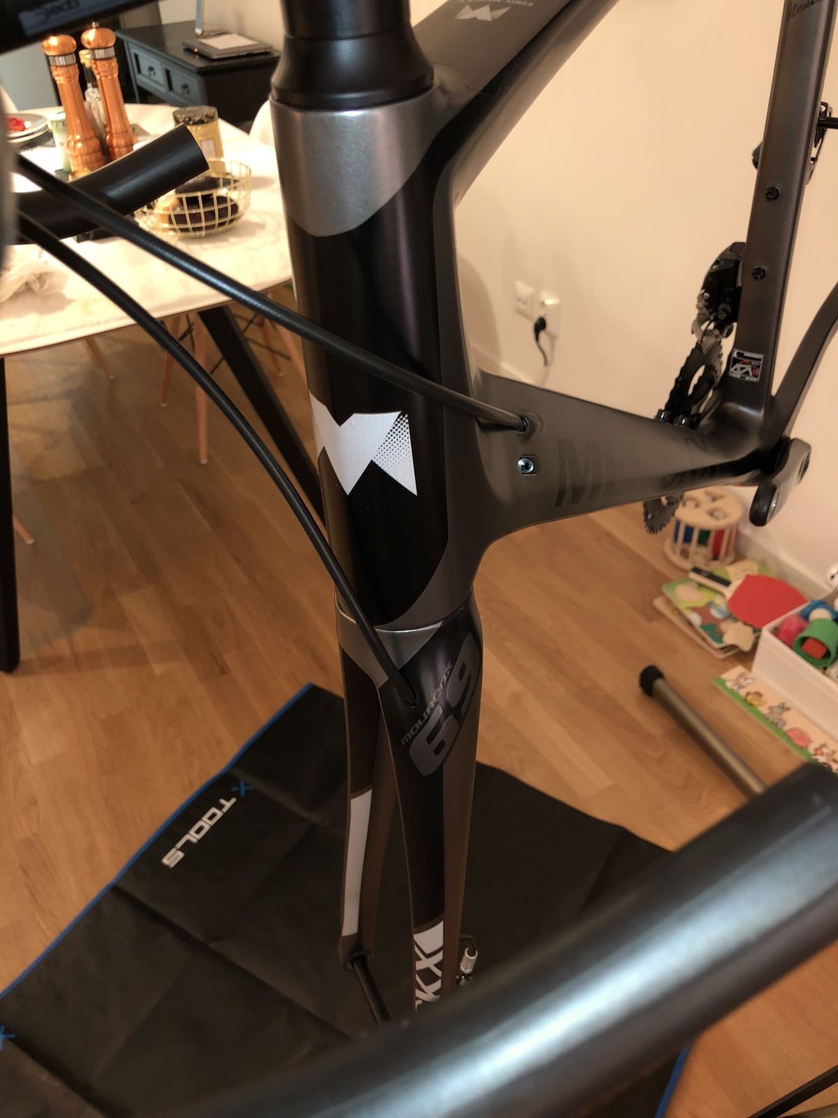

Mekat lite ikväll oxå.. Dragit igenom bromskablarna. Sjukt smidigt. Det fanns genomskinliga plasttuber färdigdragna i ramen ??? så det vara bara o trä igenom de..eloge på byggkvalitén till Merckx.

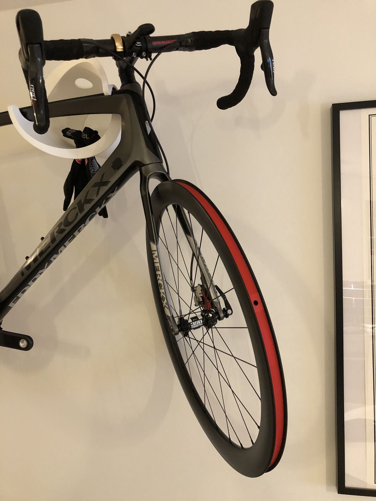

Och slutresultatet. Nu börjar jag närma mig! ?

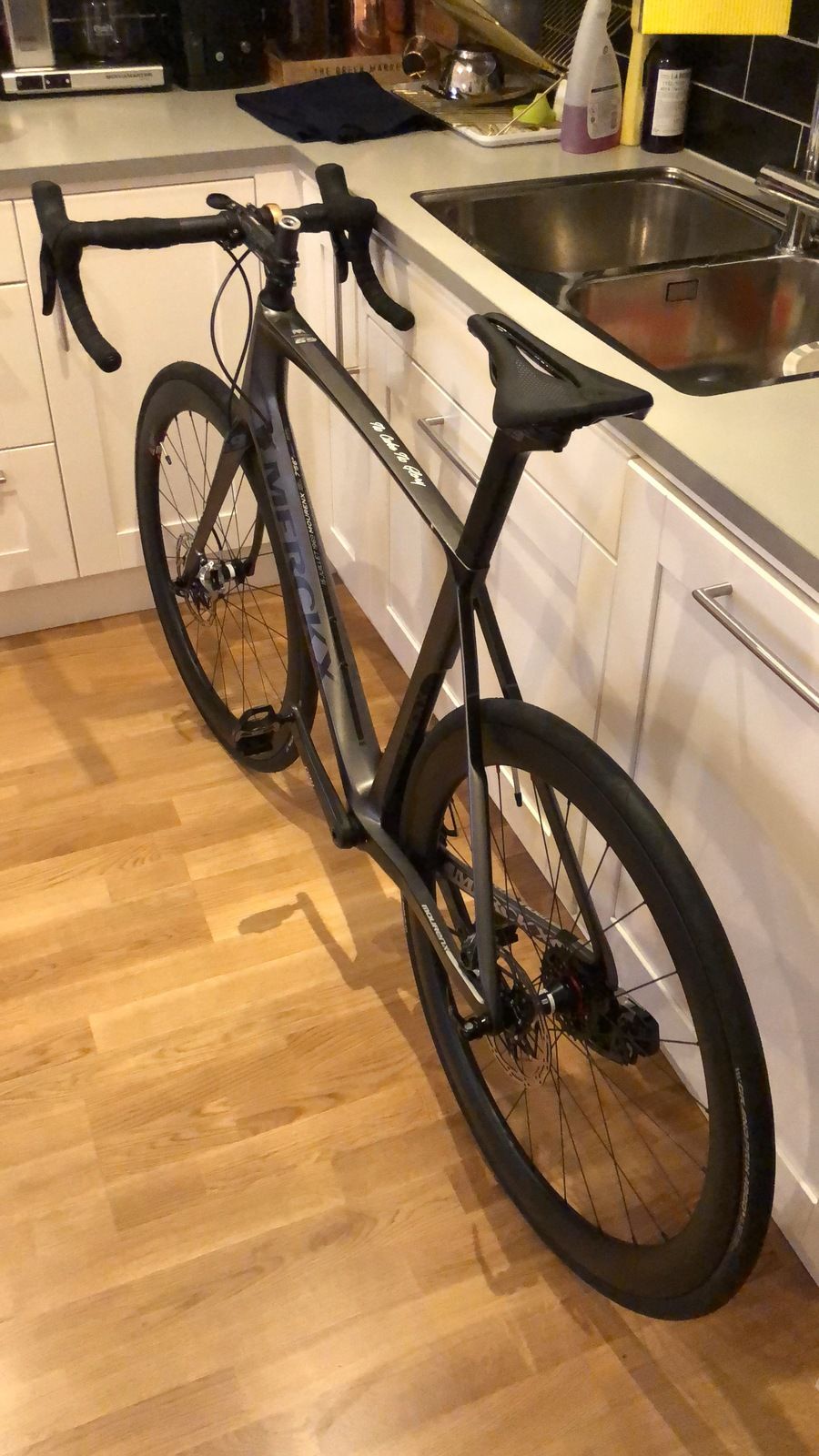

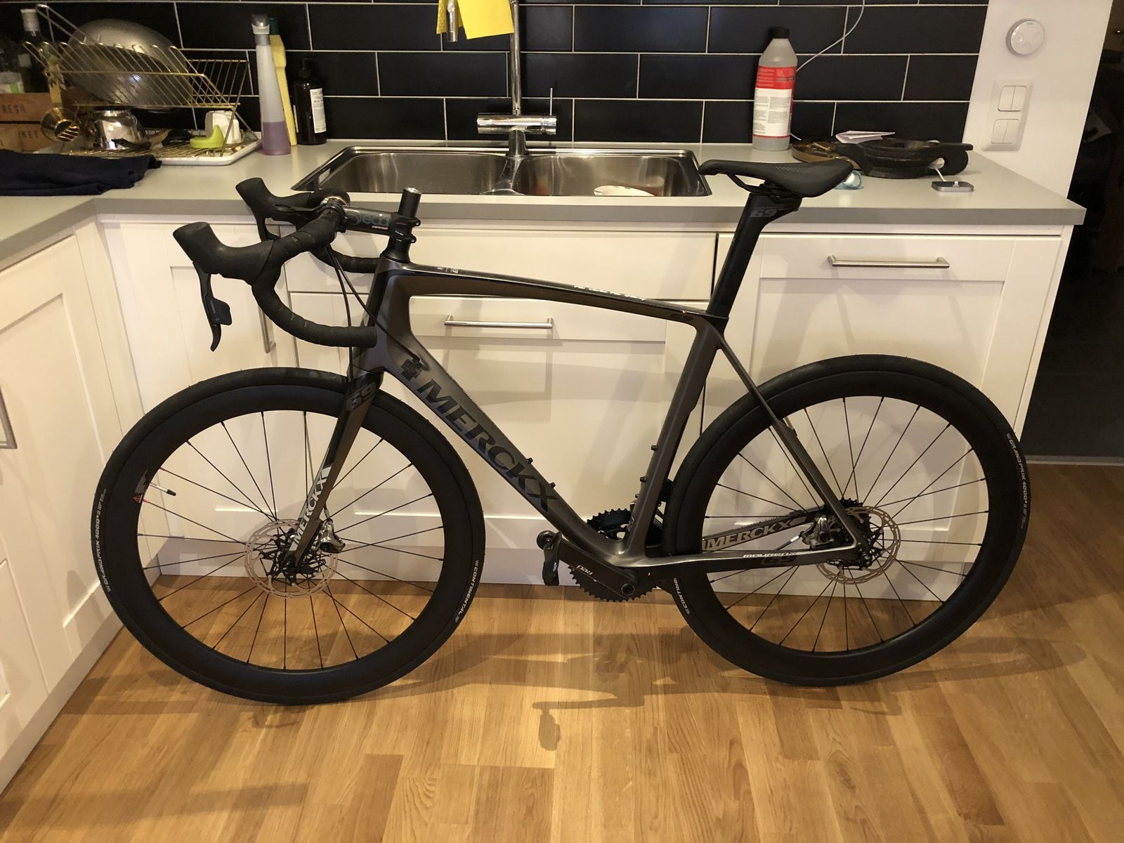

Nästan färdig..kedjan ska på sen fattas en bikefit...

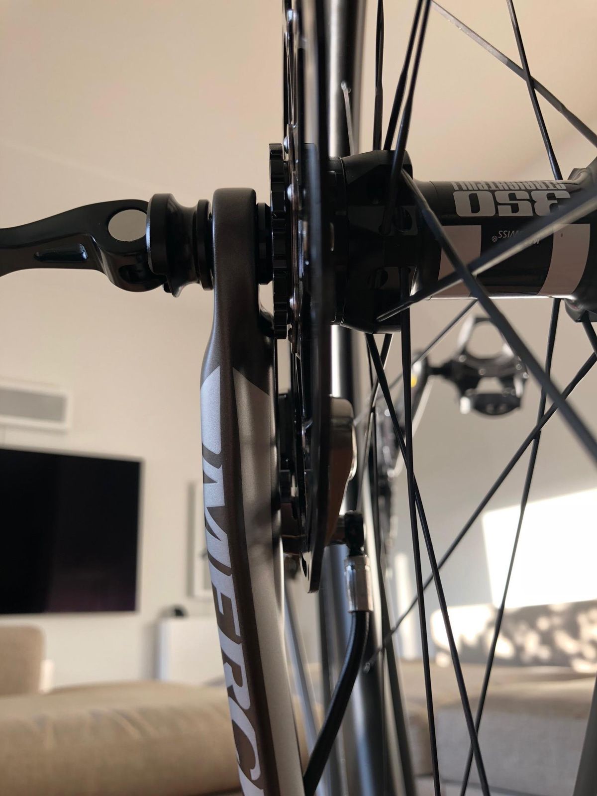

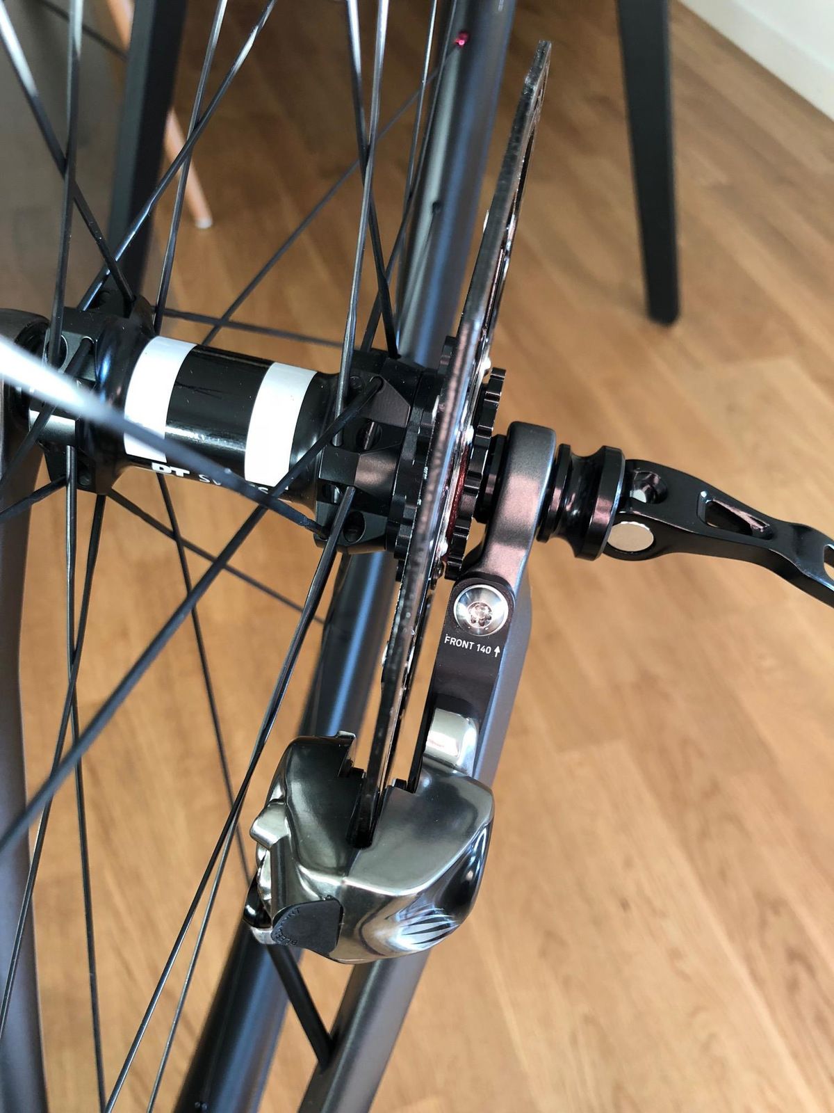

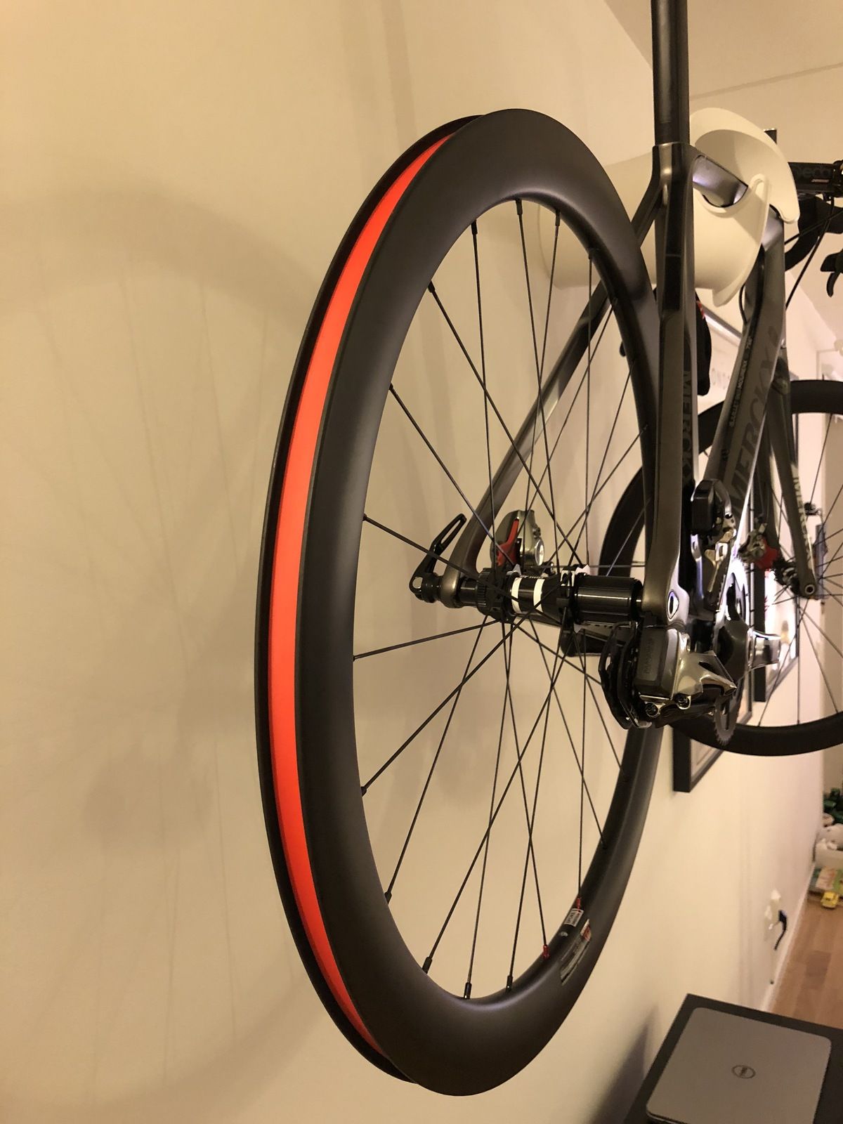

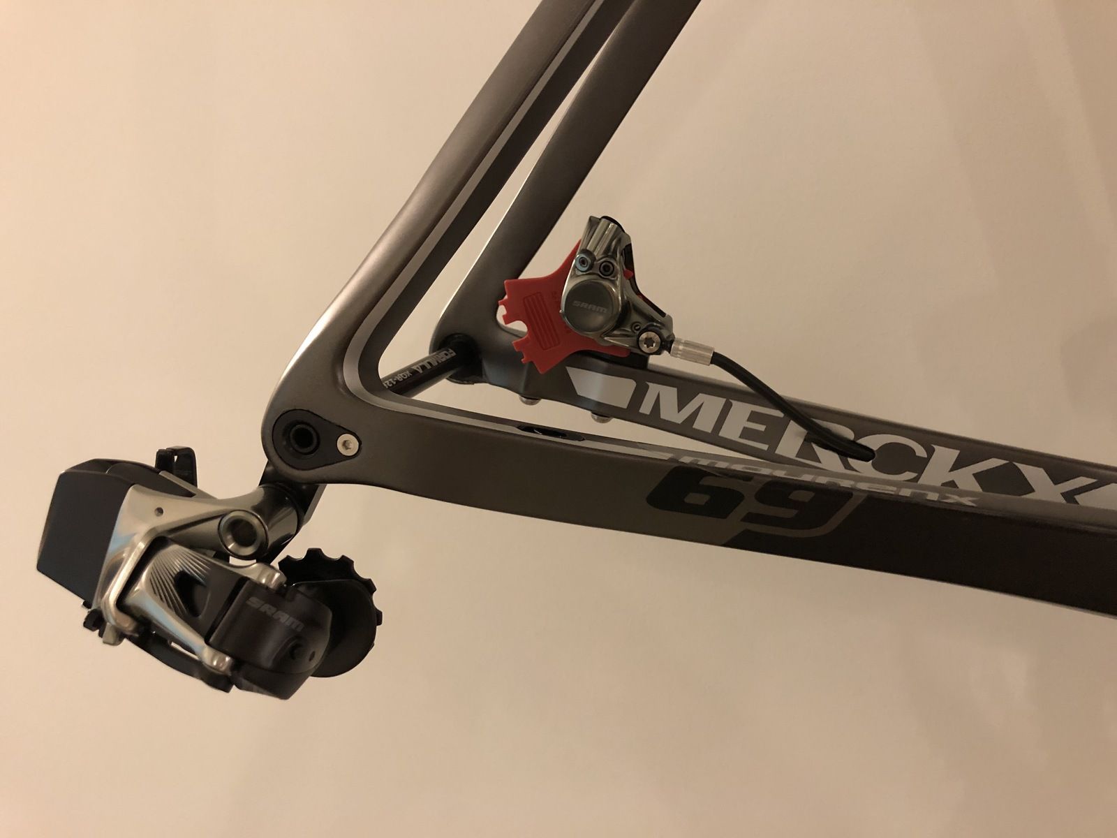

Har stött på problem ;(

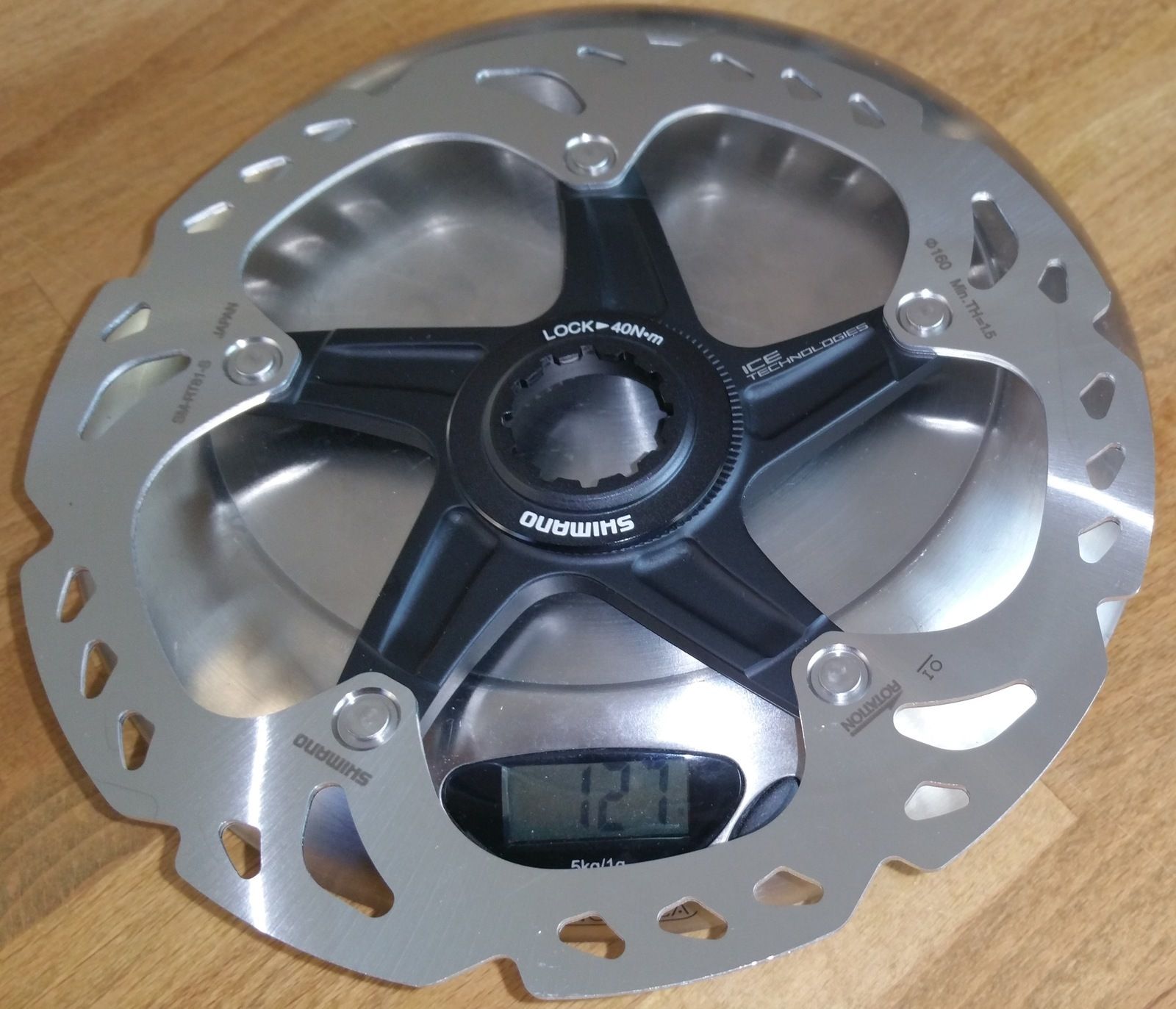

Har ju 6 bolts bromsskivor och dt swiss tillverkar inte navar med det så var tvungen att använda en adapter...och då tar låsringen i ramen!!
Fan..kan det vara så att denna jäkla ram inte klarar av centerlock? Försökt googla om olika centerlock adapters men alla verkar ha nån typ av låsring som kommer ta i gaffeln...skit oxå..Är det bara o skicka tillbaka och beställa nya hjul med navar som kör 6 bolts el har ni något tips på adapter/lösning?

Hej Zonda!
Va kul!! Måste få se bilder! Ja det löste sig med bromsskivorna. Bytte låsringen bara mot en tunnare så funkade det!

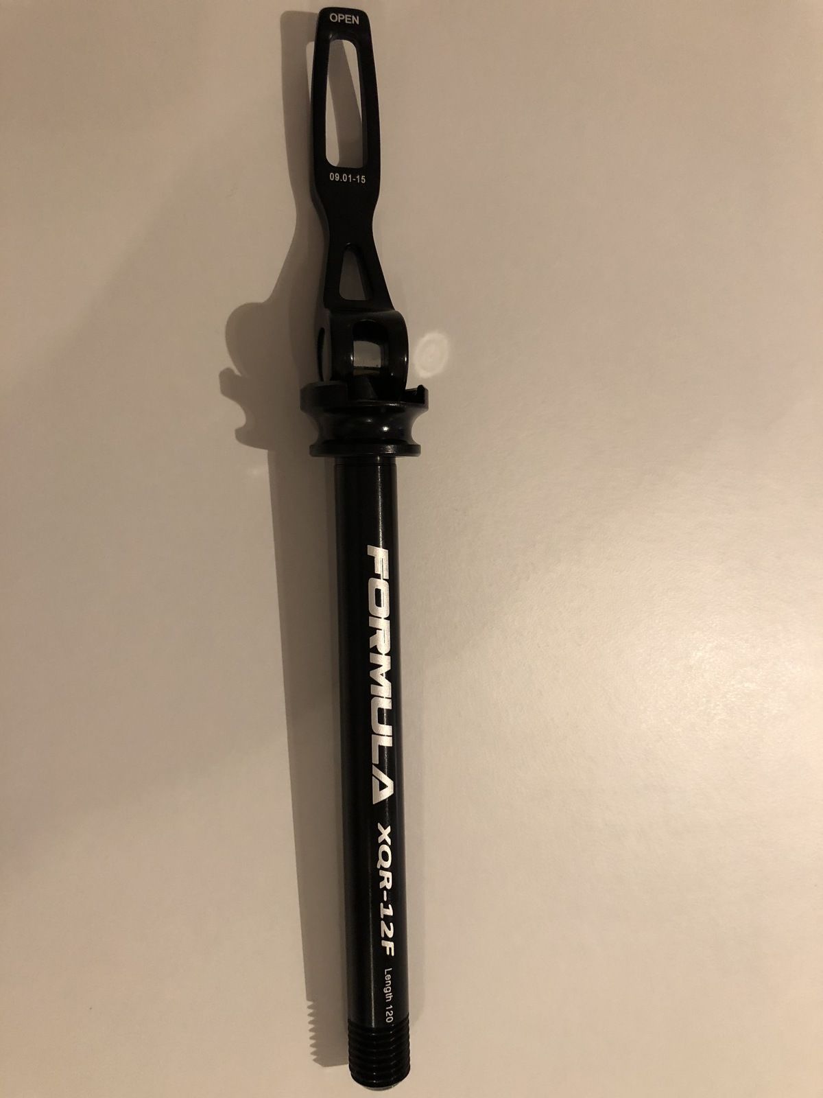

Nybyggartråd
Precis som du sa så var de hjälpsamma :).
Han vill skicka mig en FORMULA XQR-12E-152. Om 152 är längden så känns det dock lite kort.
Mäter runt 166 utsida-utsida, men det beror ju såklart på var man mäter :).
Kommer du ihåg beteckningen på den axeln du fick?
Nybyggartråd
Zonda sa:
152 är rätt!

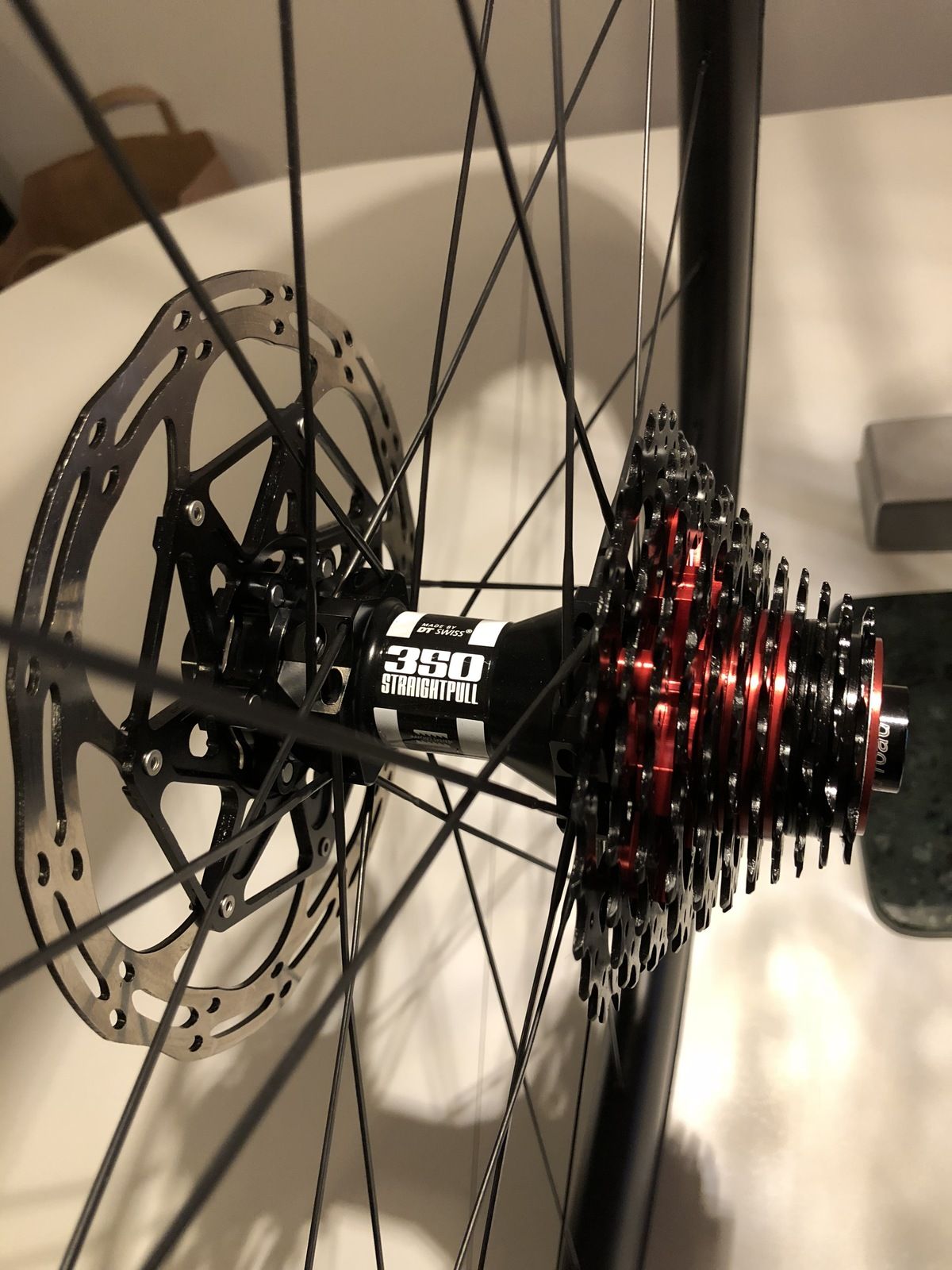

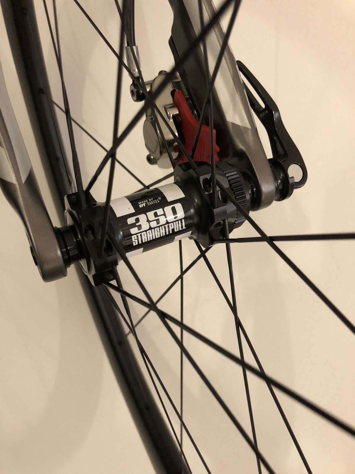

DT Swiss gör visst nav med infästning för 6bults bromsskiva...mitt bakhjul på pendlarcykeln byggde jag med ett DT 350 (inte straightpull) nav och det är för 6bults skiva.
https://www.dtswiss.com/en/products/hubs-rws/hubs/350-classic/
Vill minnas att 350 straightpull bara finns för centerlock?
https://r2-bike.com/DT-SWISS-Hub-re...for-12x148-mm-Thru-Axle-BOOST-Freehub-SRAM-XD inte för boost iaf.
