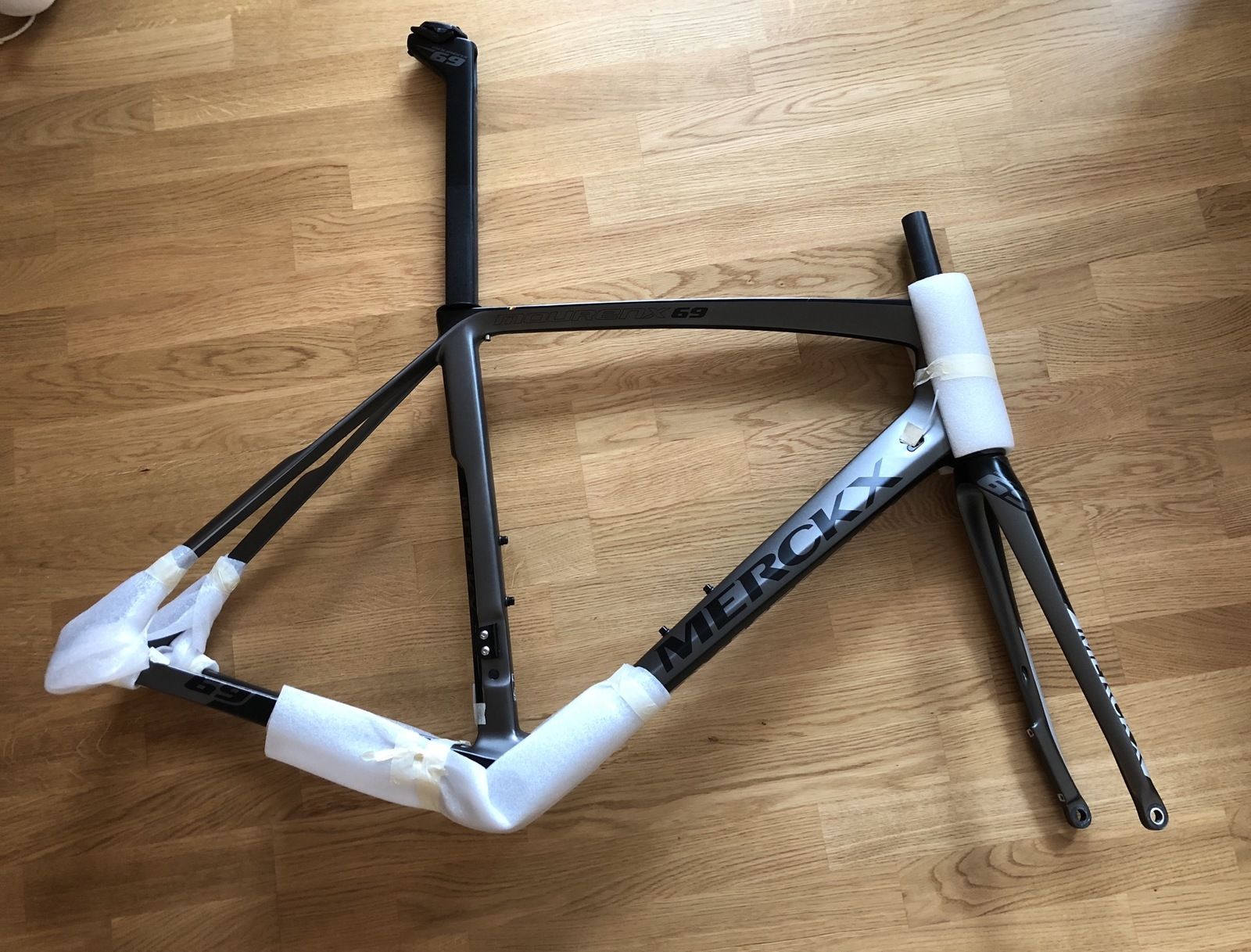

Nu ska jag efter mkt suktande o funderande ge mig på att bygga ihop en egen cykel. Skulle behöva lite råd o förklaringar till det jag inte har kunnat läsa till mig eller inte förstår..(är 188cm och väger 82kg med korta ben och längre överkropp).
Det jag har:
-Eddy Merckx mourenx 69 disc ram (strl L)
-deda superleggera styre 46cm (44cc)
-deda zero 100 styrstam (110cm neutral)
-11speed 11/28 kasett
-hjul+sadel+pedaler
Det som fattas:
-vevlager
-vevparti (vill ha 50/34 med 175 längd)
-växelsystem (sram red eller force)
Jag har nog bestämt mig för sram delar men vilka beror lite på vad jag får tag på för bäst pris. Hänger mellan red eller force..
Min funderingar berör framförallt vevlagret och vevpartiet..fattar inte riktigt skillnaderna och vilka som passar ihop.
Enligt specen har ramen BB86 drev.
Men vad jag har läst finns gxp eller bb30 standard versioner som båda verkar passa?vilken ska man ha till vilken? Fattar inget.
Är gxp en nyare och bättre konstruktion, bb30 äldre?
Vad är skilnaden mellan en compact och 'normal' vevparti?
Jag har oxå läst att det finns 110 el 130 mm storlekar på samma vevpartier...bra snurrig nu.
Tacksam för hjälp. Kommer uppdatera med bilder under byggets utveckling..

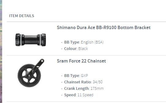

Nej, för BB86 behöver du ett GXP PressFit-lager och lämpliga verktyg för att montera det. Lager för gängad BSA och/eller Hollowtech II-axel kommer inte fungera.
Nybyggartråd
Jag har BB86 på en cykel och kör SRAM Force GXP-vevparti. Installerade följande vevlager själv med pressverktyg: https://r2-bike.com/SRAM-Bottom-Bracket-Truvativ-GXP-BB86-PressFit-Road-Bike
Du ska ha 110 mm bultcirkeldiameter om du vill ha 50 resp. 34 tänder på klingorna. Köper du 130 mm kan du som minst ha 38 tänder på lilla klingan.
BB30 är en axel-/vevlagerstandard som är 30 mm och vanligen (alltid?) i aluminium. GXP är 24/22 mm och i stål. BB30 är kanske lättare, men jag vet faktiskt inte om ett BB30-vevparti funkar med en BB86-ram. Googlat lite och verkar i alla fall inte standard så kör på GXP-vevpartiet och vevlagret som jag har länkat till.

Tack! Det förklarade lite mer. Köpte det vevlagret du länkade till. Och det blev ett Sram red vevparti då jag hittade den rabatterad! (Bara 300spänn mer för den jämfört med force)

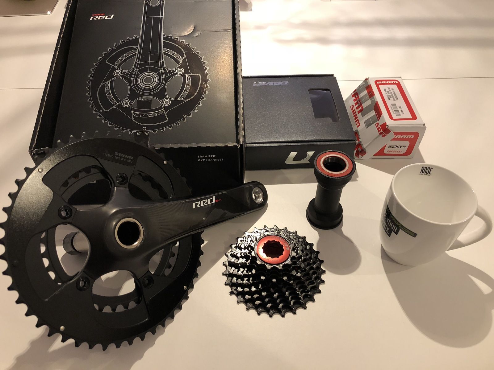

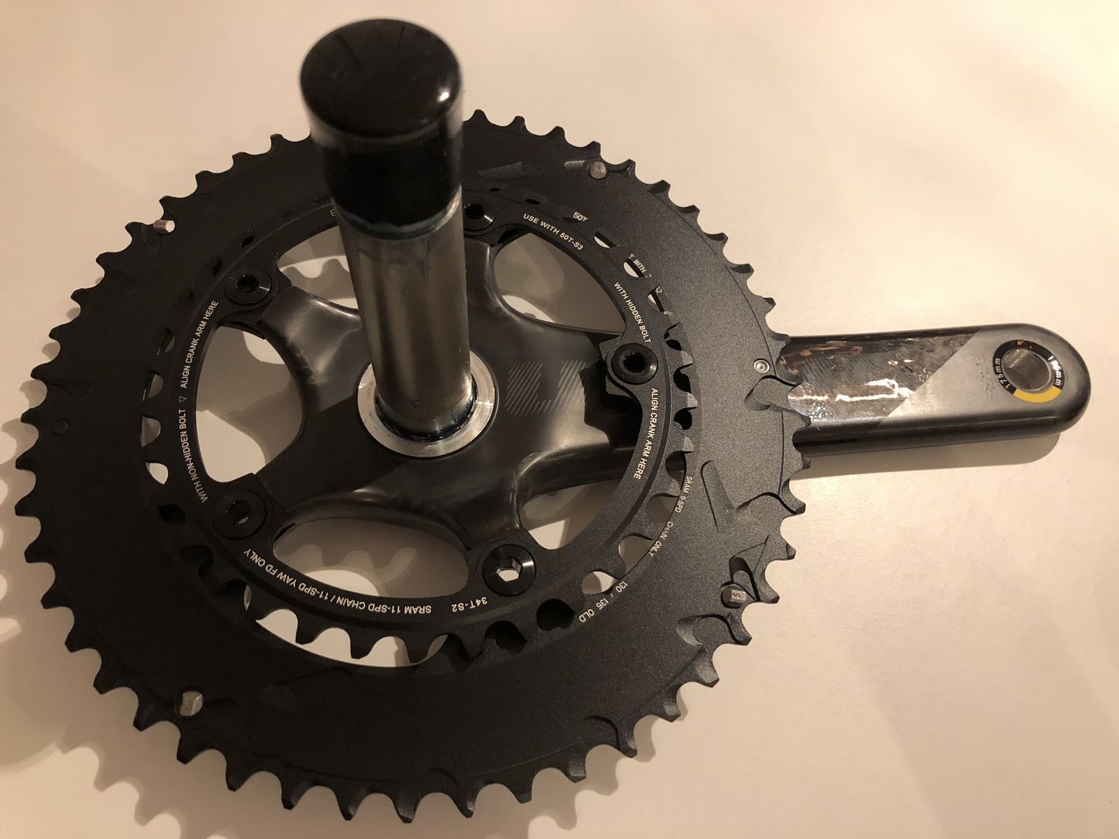

Kolla vad katten släpade in! Som julafton ??
Har beställt ett vevlager pressverktyg o ska nog våga mig sätta dit lagret själv..efter ett antal Youtube klipp och instruktioner så verkar det vara hyfsat säkert bara man håller koll o använder rätt verktyg..??
Rose skickade med en kopp i paketet ??

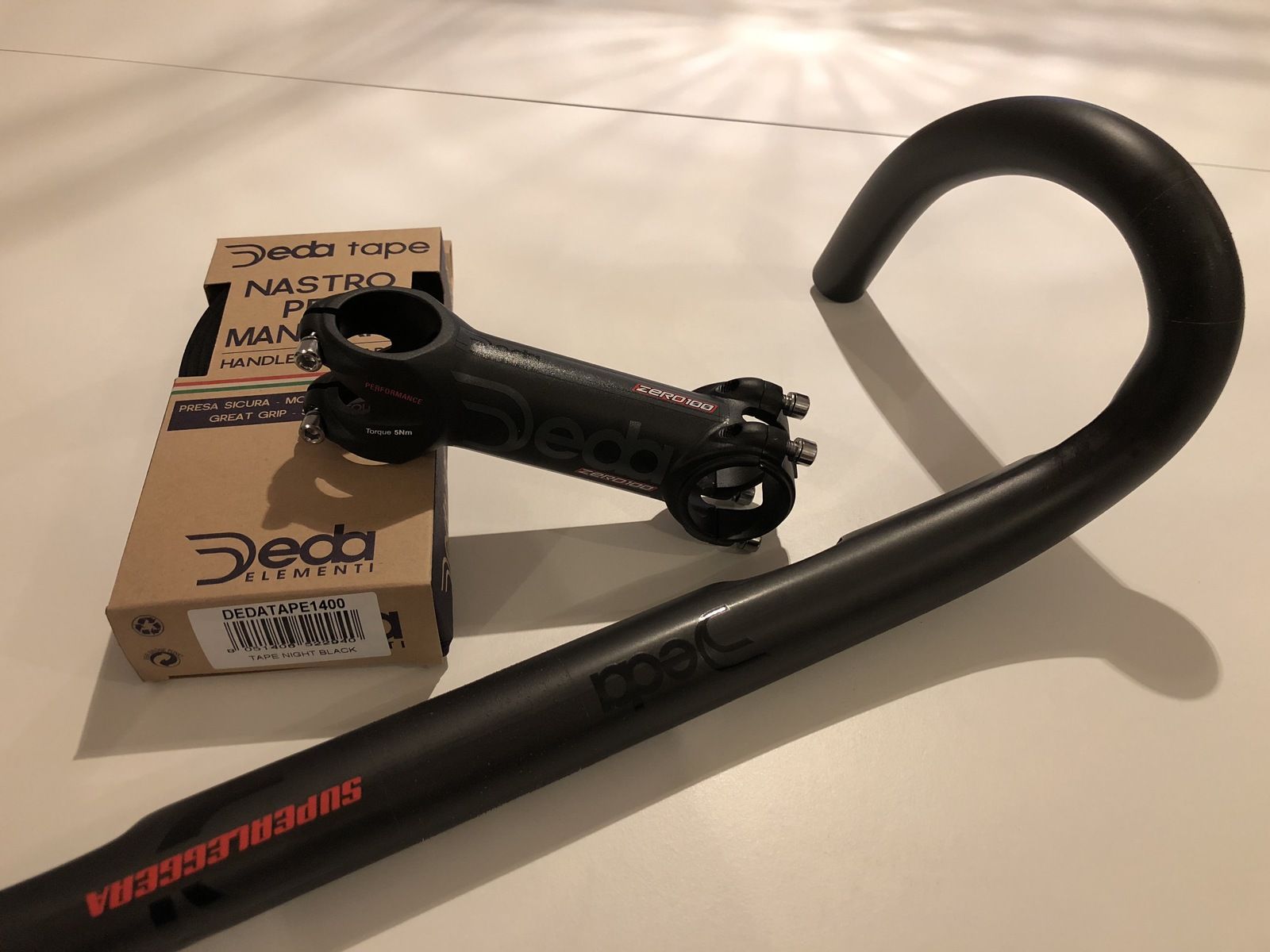

Det andas kvalité!
..lite oväntat för att komma från Italia...de är sjukt duktiga på design och inspiration men tillverkningsnoggranhet är inte deras starka sida.

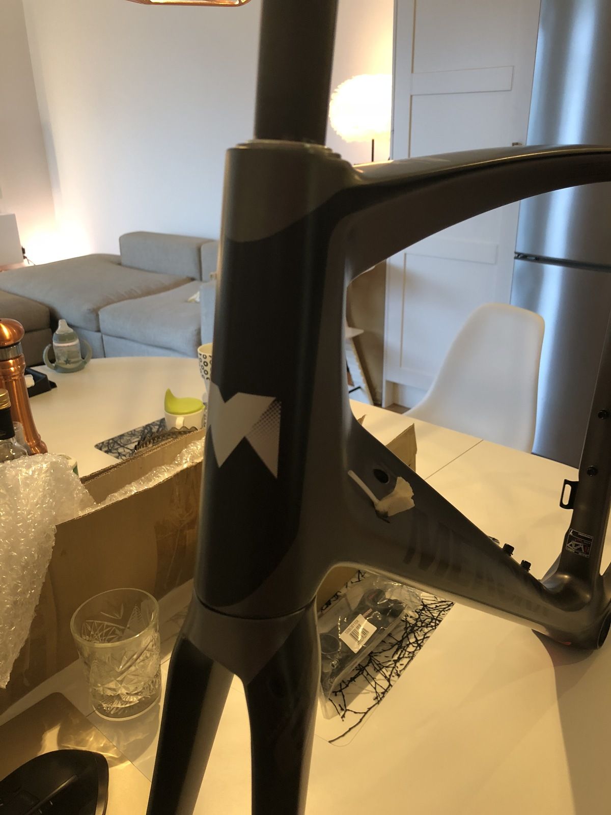

Nybyggartråd

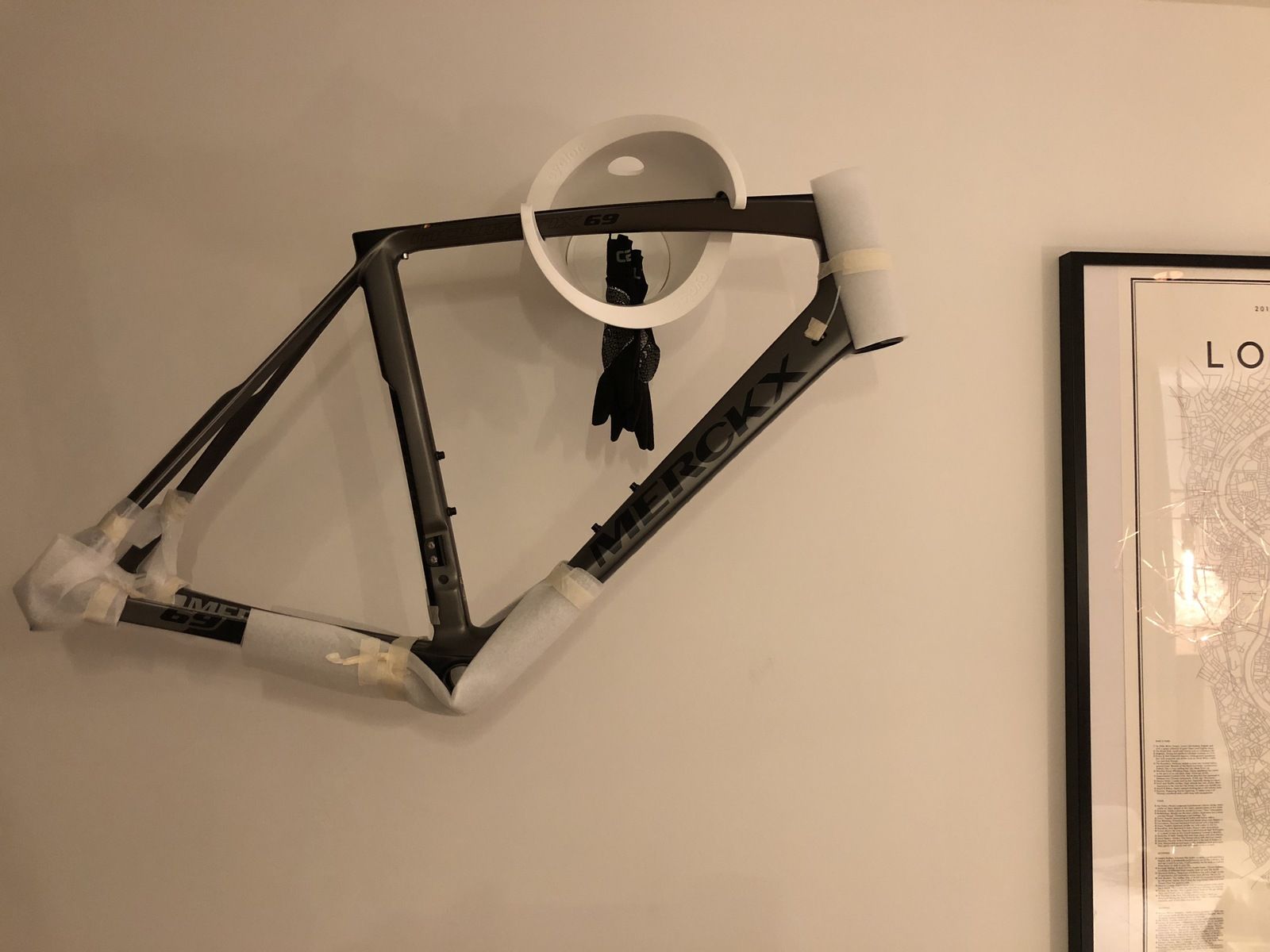

Jag kunde inte låta bli ?? får föreställa mig resten av cykeln.

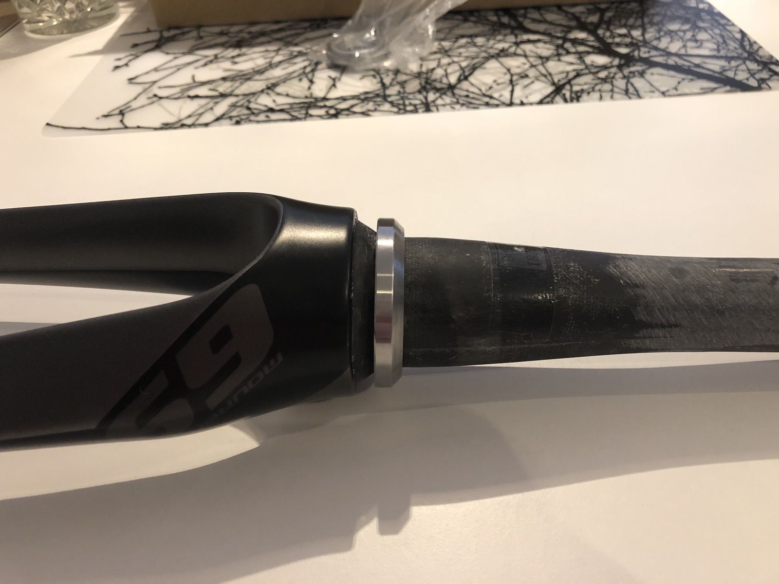

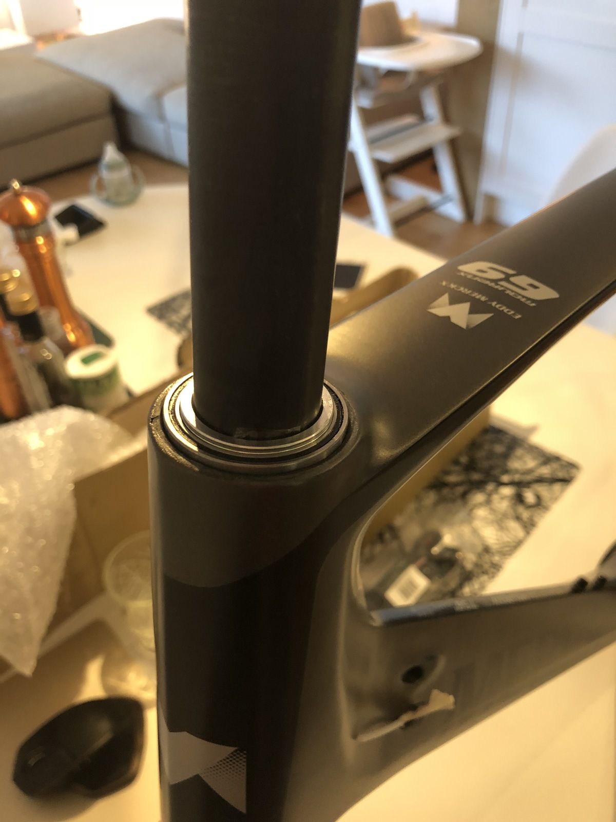

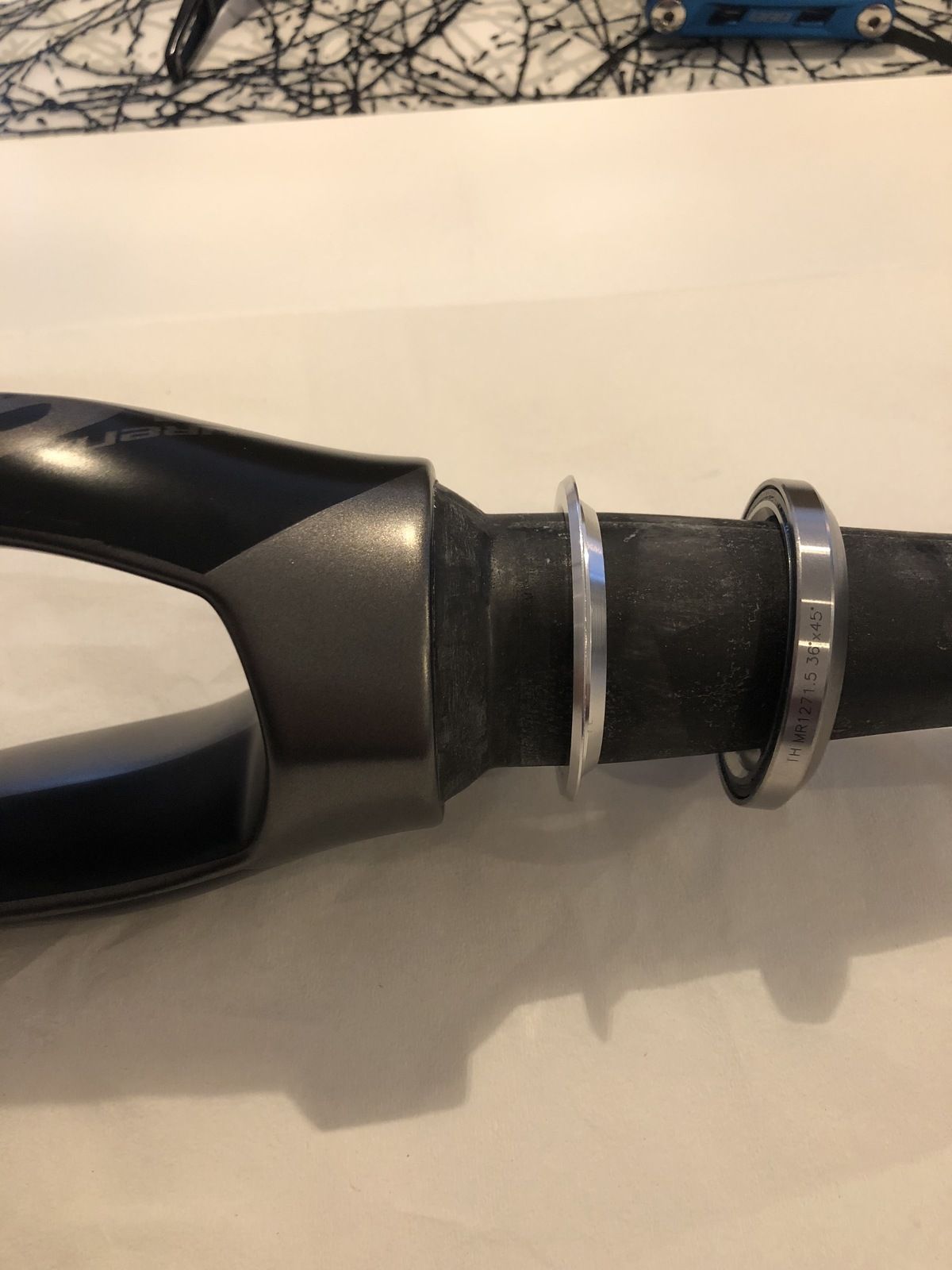

Hjälp!
Ska försöka montera styret..men den här crown race/nedre styrlagerbanan känns alldeles för tight. Vet att man ska knacka dit den lite försiktigt (fått råd om dammsugarrör) men som ni ser på bilden är jag högst tveksam om den kommer gå hela vägen ner..ska den ens det? Hittar inga manualer nånstans för eddy merckx! ??
Alla videos och bilder jag har sett på nätet så kommer brickan hela vägen ner.

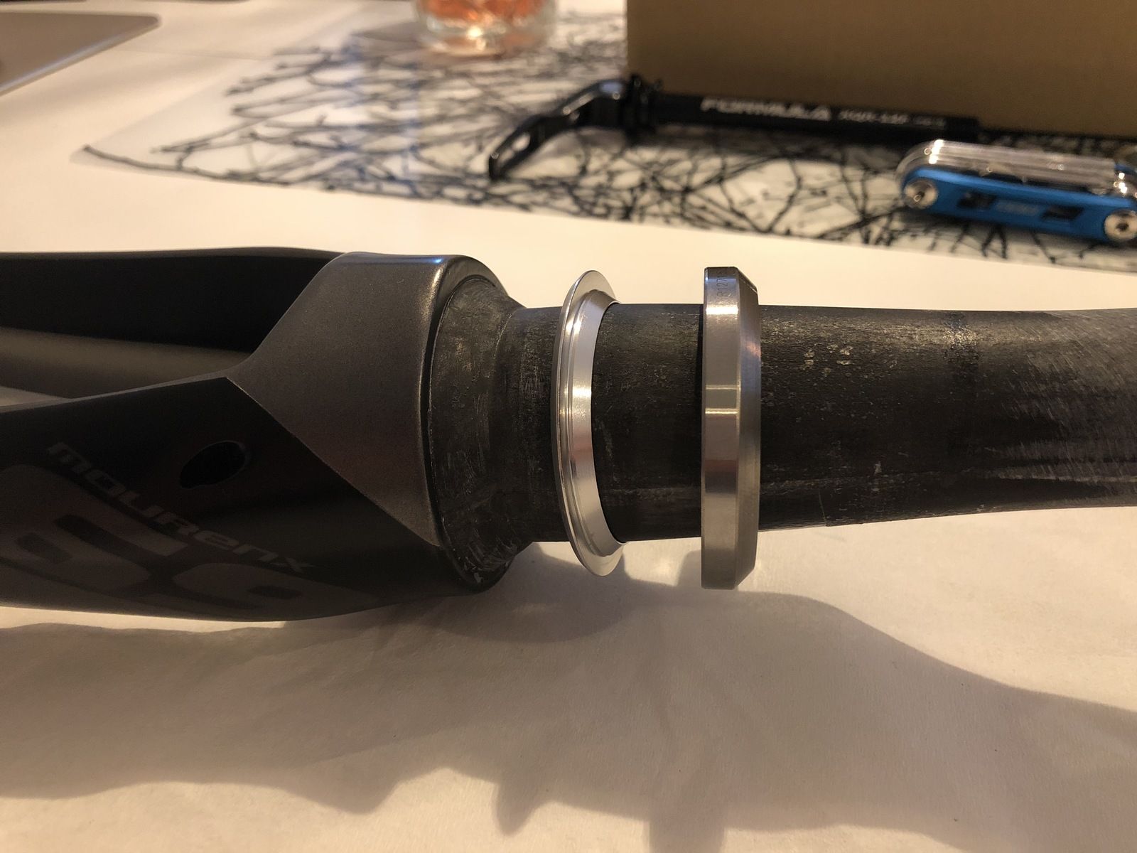

Nybyggartråd

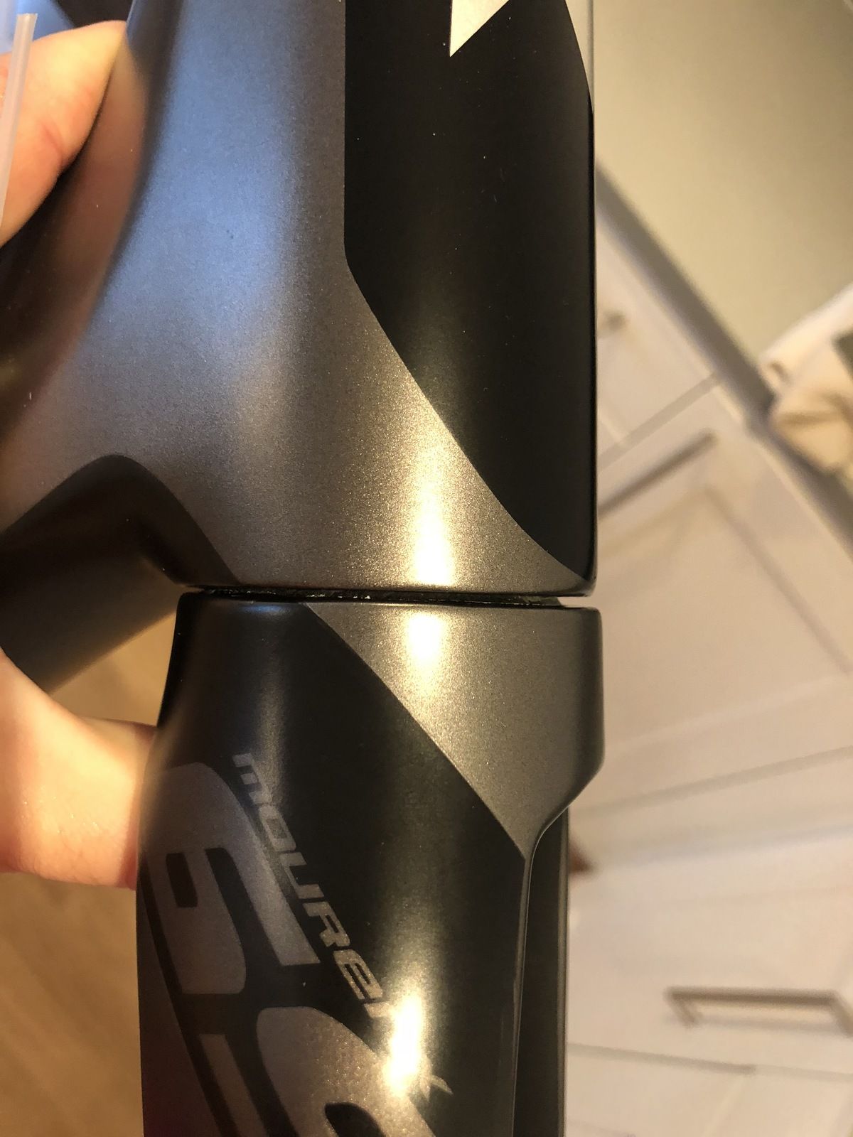

Ser ni skillnaden i bredd på brickan och den lutande delen på gaffeln längst ner..omöjligt att den ska ner hela vägen..?
Jag vill inte börja knacka innan jag är säker att det är rätt..
    135.9 KB · Besök: 106
Nybyggartråd
Det är inte så att den nedre brickan är en adapter för att kunna använda samma lager med en rak och tapered gaffel. Lagerbanor har ju redan lagret så det behövs inte. Prova om insidan på lagret matchar den "lutande" delen på gaffeln :) Jag hade samma typ av gaffelrör på min landsvägscykel och då körde man bara lagret och inte brickan :)
Jakob
Nybyggartråd
jfall649 sa:
Jakob
Testar!
Nybyggartråd

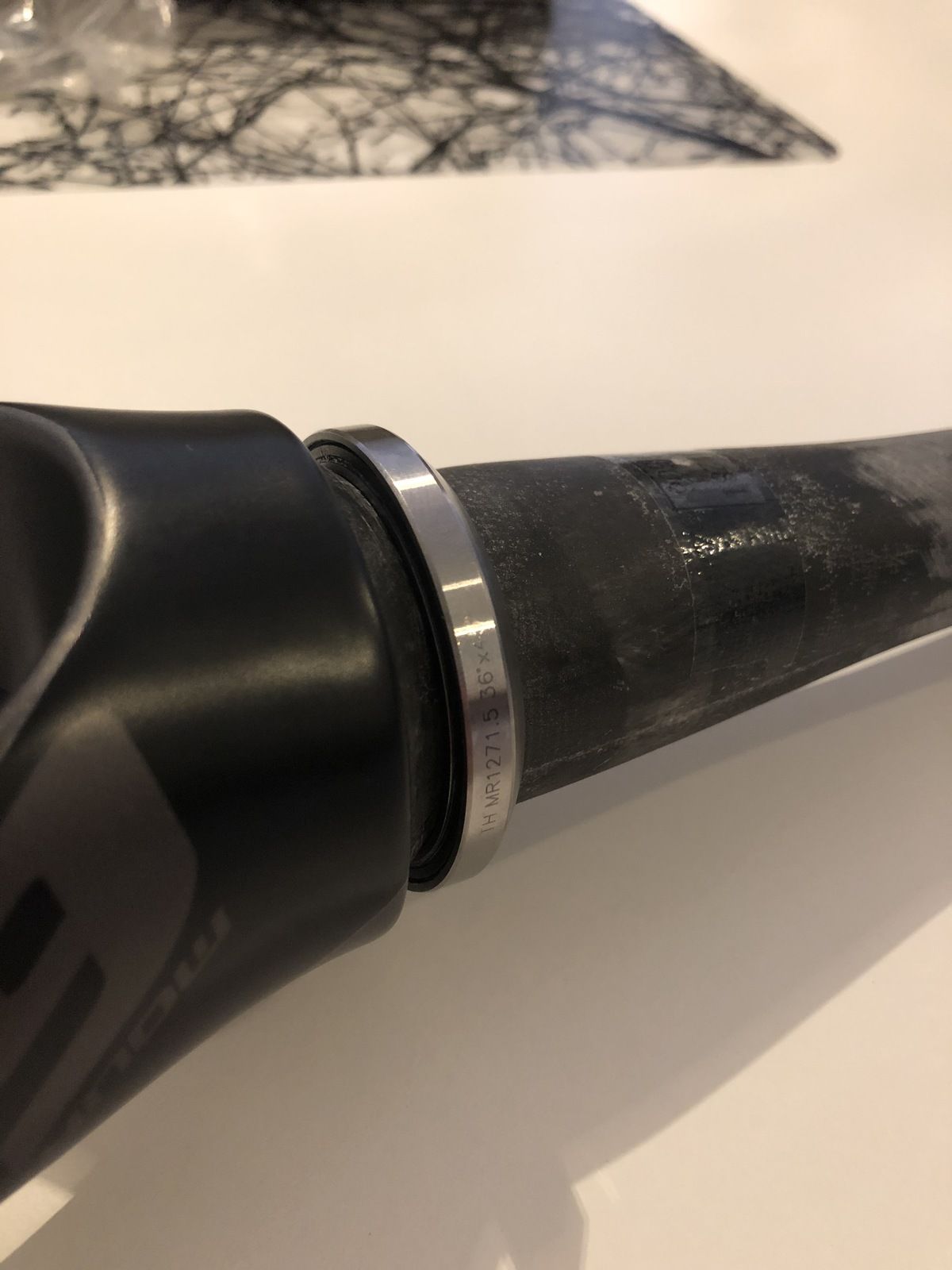

Det känns rätt...lagern tar i i insidan när man skjutit in gaffeln..det blir oxå 1-2mm glipa.
    170.2 KB · Besök: 57
Nybyggartråd
Det där ser ju bra ut med lagrena. Samma som jag har på min och de sitter på samma sätt och har samma glippa. För övrigt måste jag säga att din nya ram ser sjukt snygg ut. Älskar färgen.
