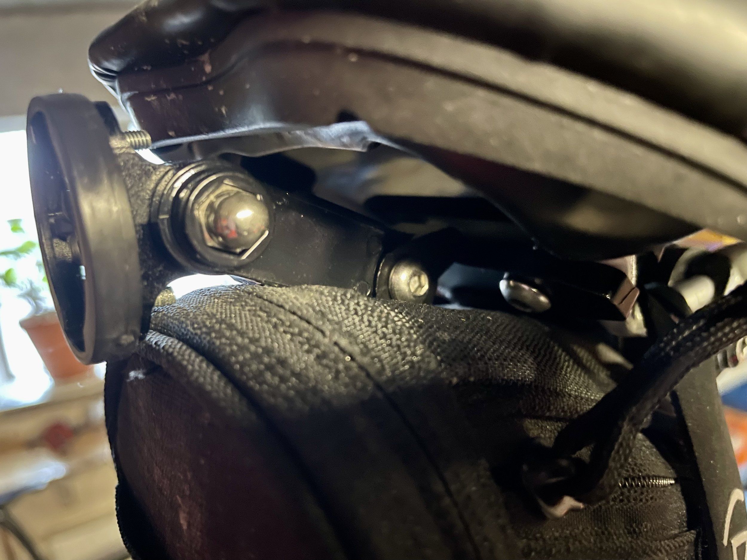

Jag har gjort såhär:
Men med en massa mer skumgummi då min sadelstolpe är lite speciellt utformad. (vcls 2.0)

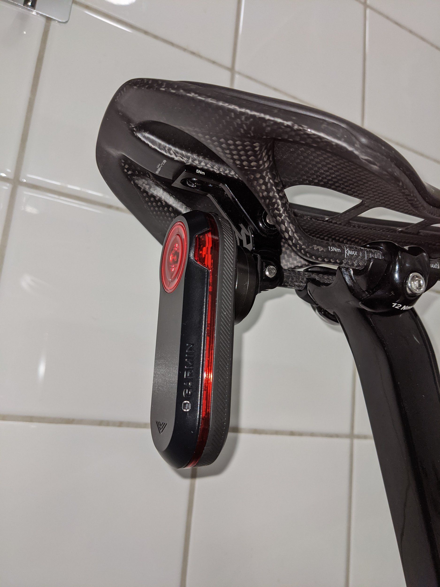

Några no-name gopro-fästesdelar som jag hade liggande i skrotlådan.
Rörande måttet så skulle jag gissa på 20mm men jag har inte cykeln här så det kan vara fel.
//j
Sitter här och försöker få ihop ett liknande fäste som du har, fast anpassat till min sadel då förstås.
Den lilla förlängningsarmen som du har mellan sadelfästet och Garminfästet, är det "trefingrars" och "tvåfingrars" på andra sidan? Hamnar inte lampan lite ocentrerat då?
Nyhet från Garmin: Garmin Varia RTL516(cykelradar)
Har för mig att det var två "tre-fingrars" som inte riktigt var tänkta att passa ihop så jag behövde fila bort lite material för att få till det.
Möjligt att de hamnade någon millimeter åt ena sidan men inget som jag stör mig på.

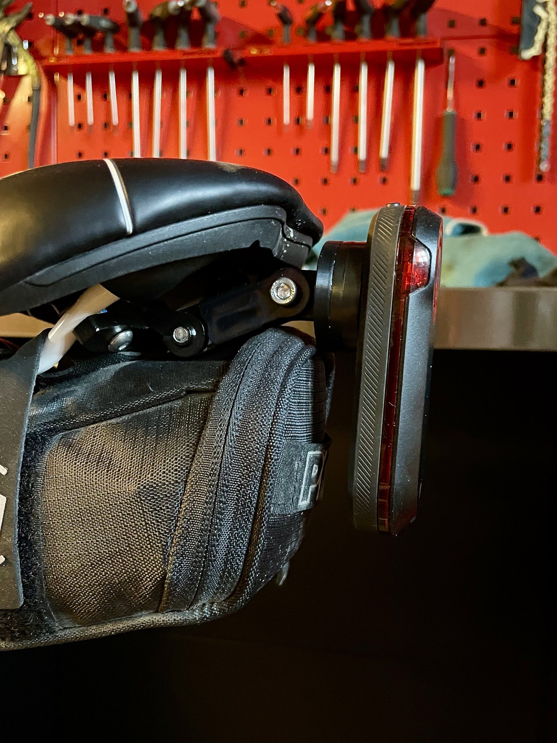

Lite mockup för att få till fäste för lyset på fruns gravel. Längden verkar funka, nu är det bara till att rotera fästet ett kvarts varv.

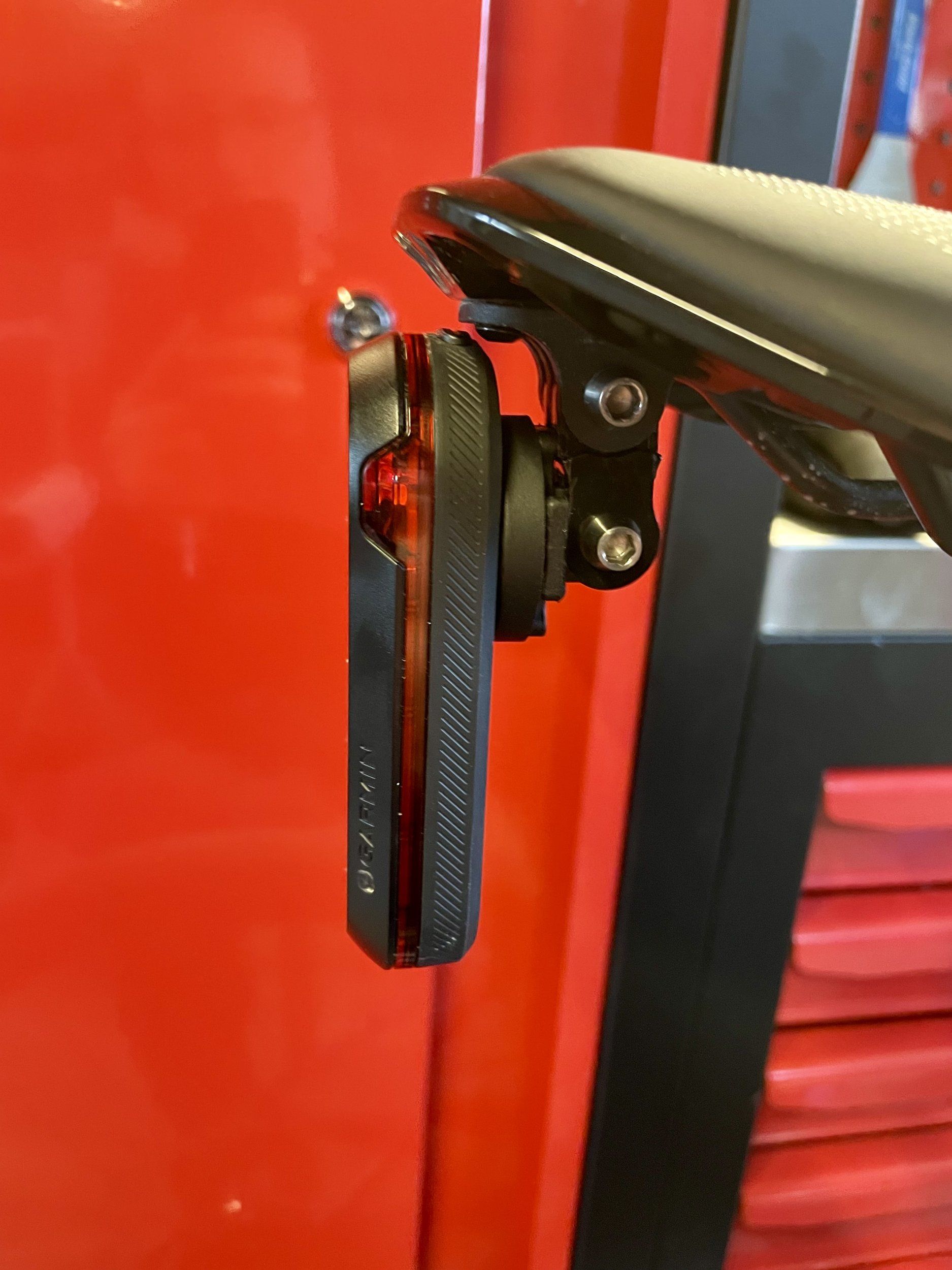

Nu blev fruns hoj klar när det kommer till fäste också. Får se om hon godkänner monteringen.
Har även en sadel med swat-fäste på ingående, så då kanske blir lite förändringen på monteringen.
När det kommer till lampan så är det praktiskt med radar. En tidig förvarning om annalkande bil så man kan placera sig så bra som möjligt på vägen.
