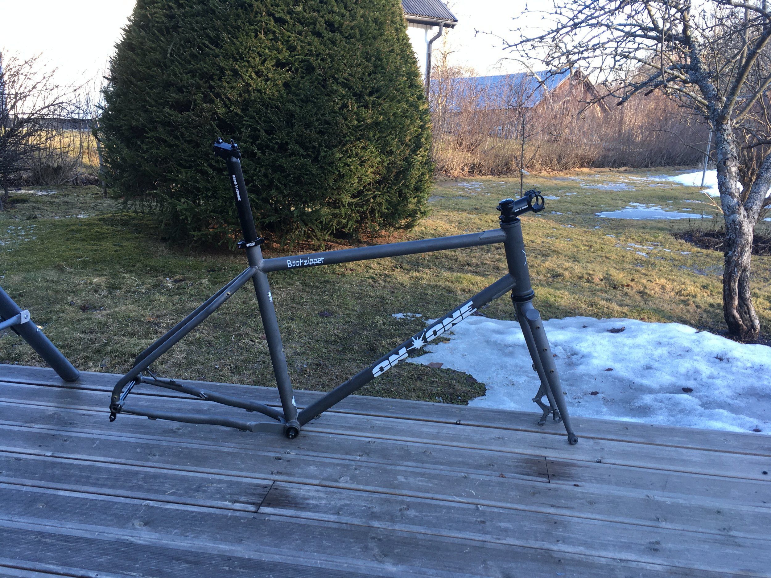

Ramen har kommit och byggkvalitet kan man verkligen inte klaga på, den får Octane one ramen jag byggde upp i höstas att verka billig, fast den var dyrare.
Paketet hade fått sedvanlig misshandel av DHL, ramen verkar ha klarat sig, men växelörat så var spårlöst försvunnet.
Efter att ha chattat med Planetx så lovar de att skicka nytt efter att ha fått se bilder på lådan med några fina hål lappad med DHL repacked tape.
Framhjulet blev en komplicerad historia, det såldes som 12x100 av Chainreaction, men hade jag kollat så har Shimano aldrig sålt MT500 hjul med 12x100 navstandard.
Vill man ha ett 27,5" hjul med bredare fälg än 19mm och 12x100 axelstandard så blir det att bygga själv, eller så får man anpassa ett 15x100 nav med en stump hydraulrör 12x15mm, innerdiametern är helt perfekt, men ytterdiametern får man ta bort någon tiondel av.
När man har kommit så långt så tillstöter nästa problem, encapsen på ett 15x100 nav så är någon mm större än på ett 12x100 nav, lösningen här så är troligen en fil.
Så här är jag vid dags dato, alla delar hemma och växelöra på kommande. Framnavet så kommer att bearbetas så det passar gaffeln. Förhoppningsvis så kommer det bilder och rapport efter första åkturen inom Mars månad.

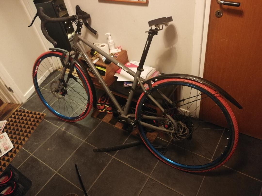

Har också köpt en bootzipper och tycker att det är en finfin cykel...ser fram emot ditt bygge.
Skulle vilja lite smalare däck, men den funkar bra just nu i leran (och på väg till affären, krogen etc.)
Snygg :love:

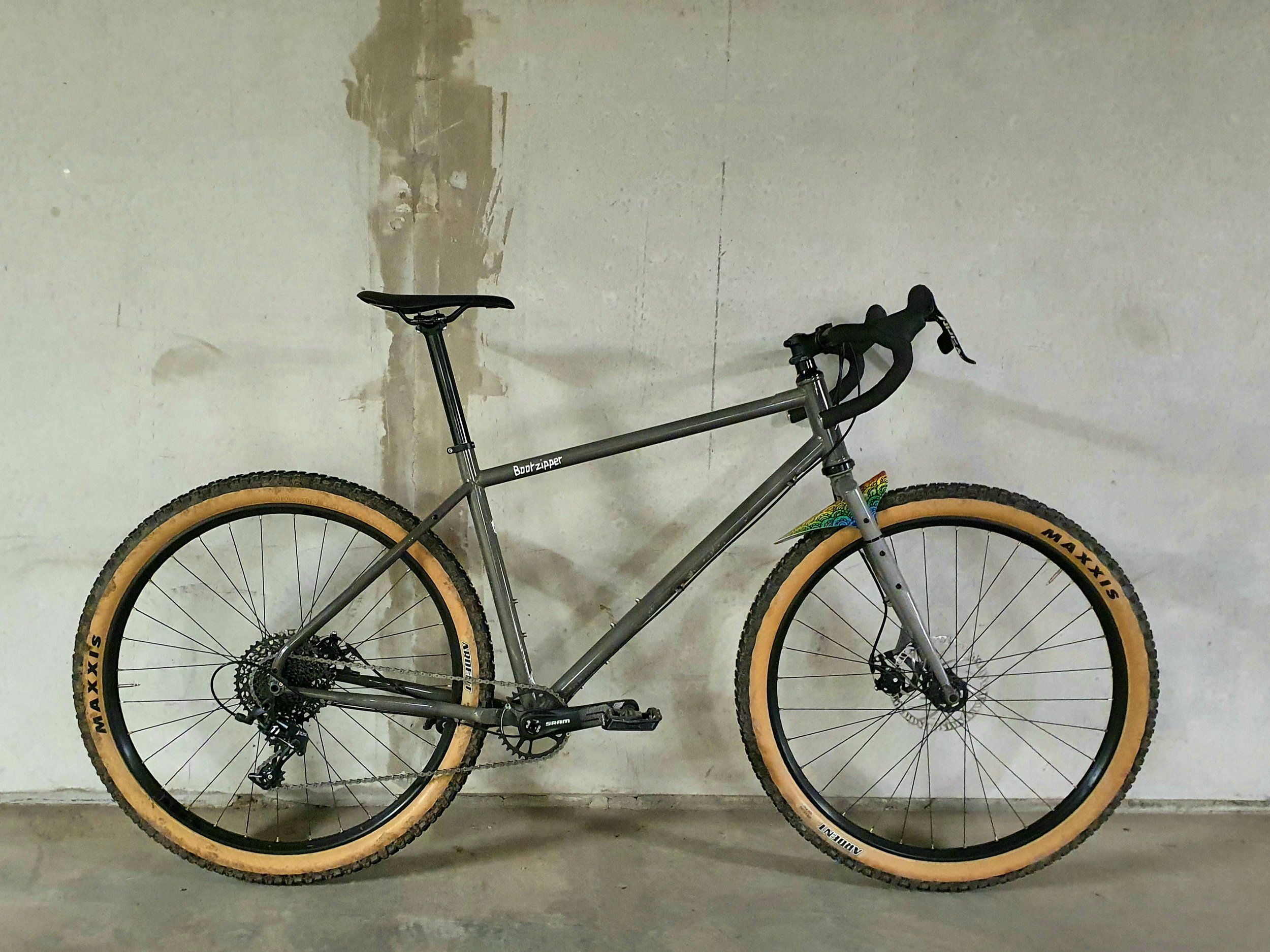

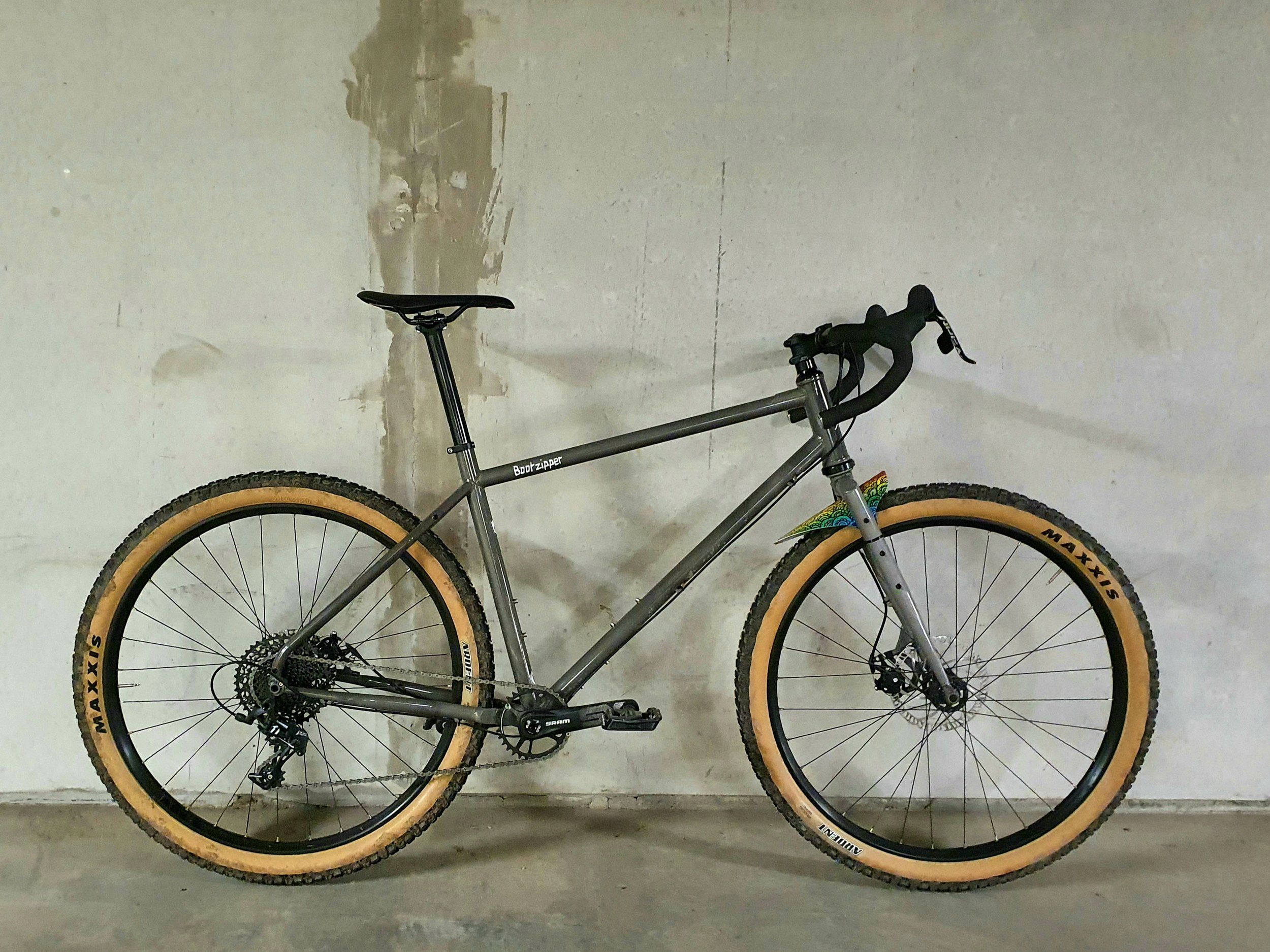

Snygg :)
Jag ångrar att jag fegade ur på styret och tog xc rak styre.
Min tar sakta form, fick monterat vev och styrlager idag och slängde på gaffel och sadelstolpe.
Jag kan rapportera att BrandX styrlager för 18€ passar efter lite övertygning med hammaren.
Man behöver inte kapa gaffelröret med XL ramen heller, en 5mm spacer var allt som rymdes.

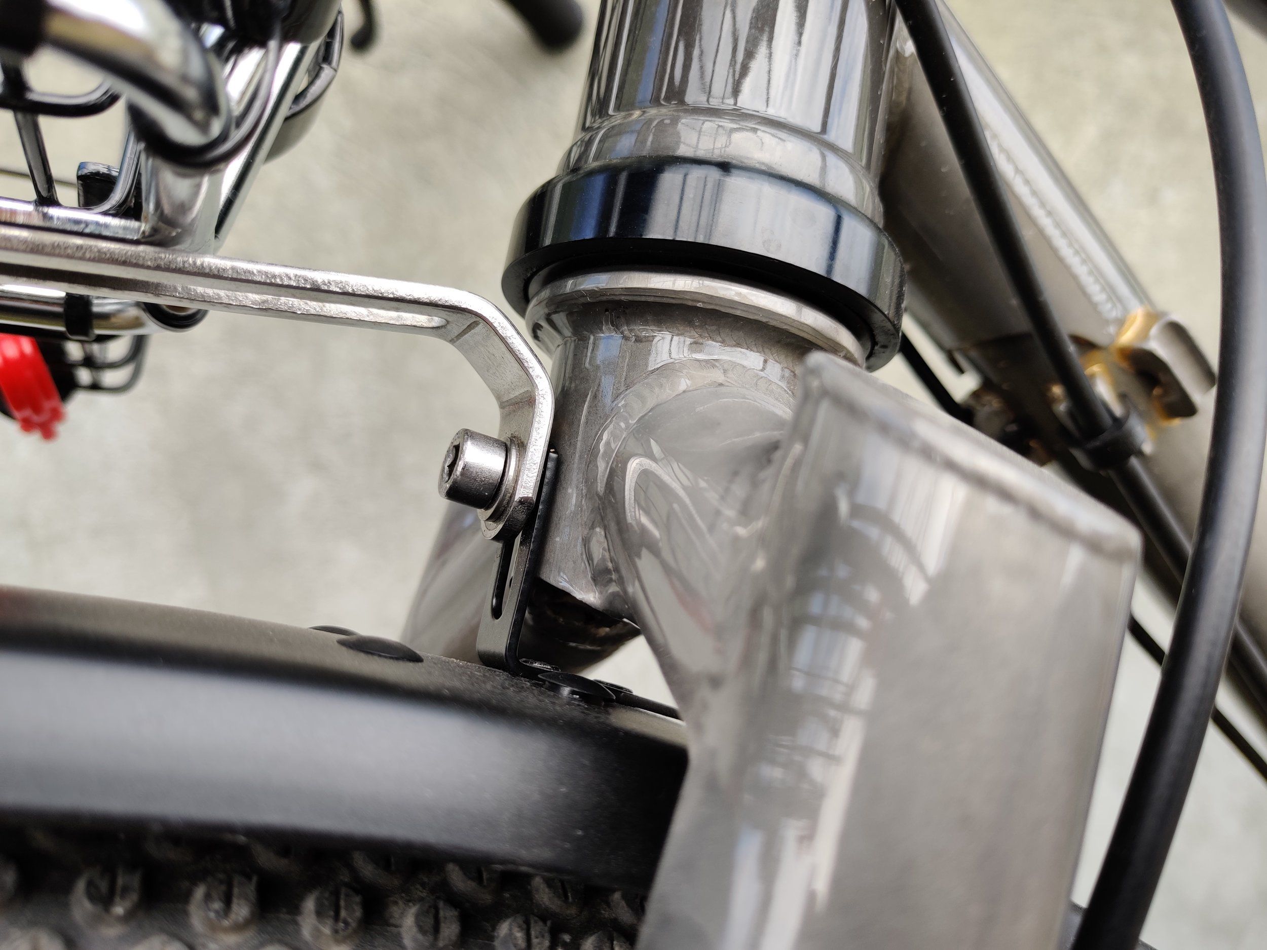

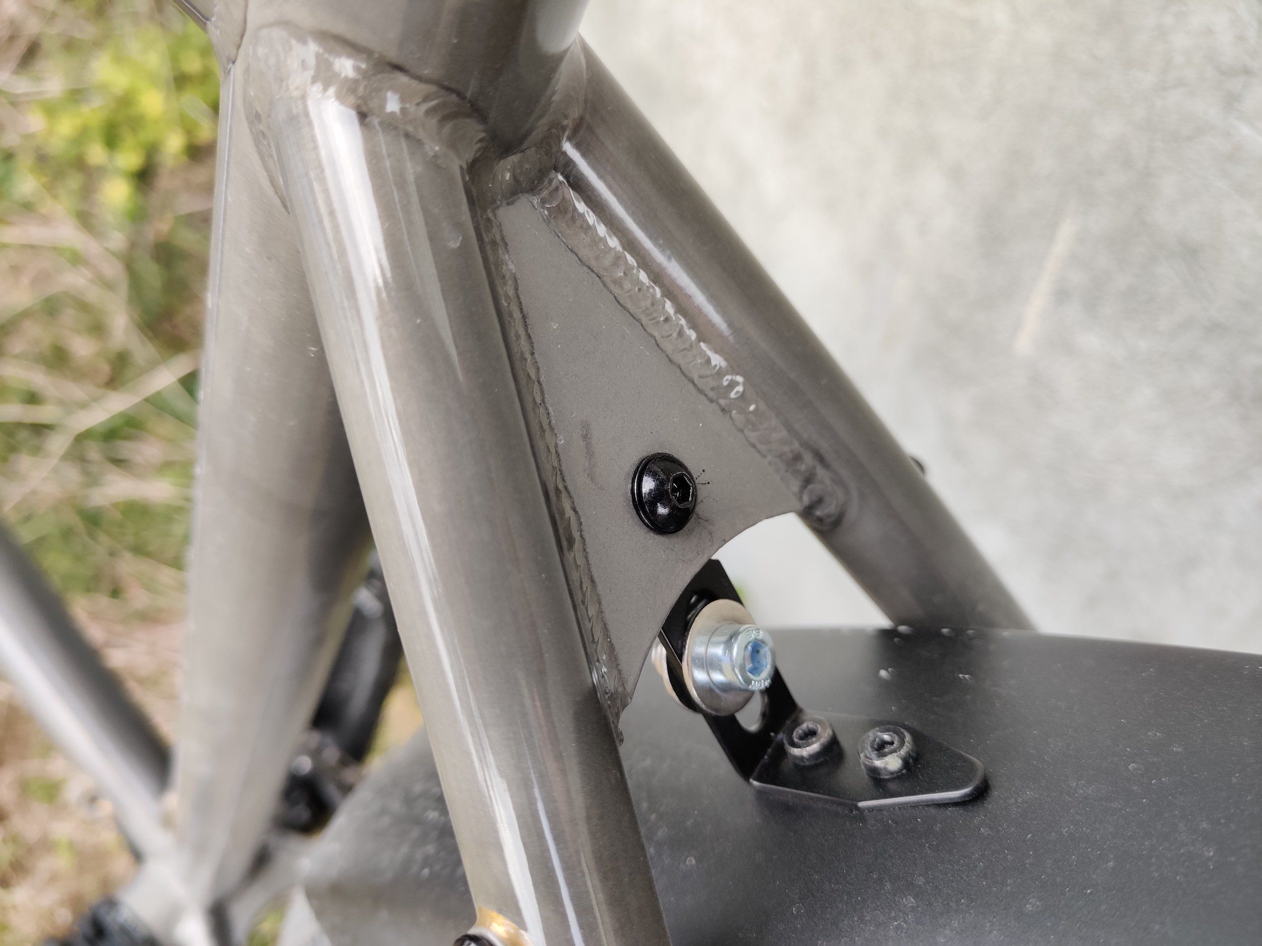

Hej!
Jag såg inte din fråga förrän nu. Nej, den hade inga hål för skärmar. Borrade egna.
