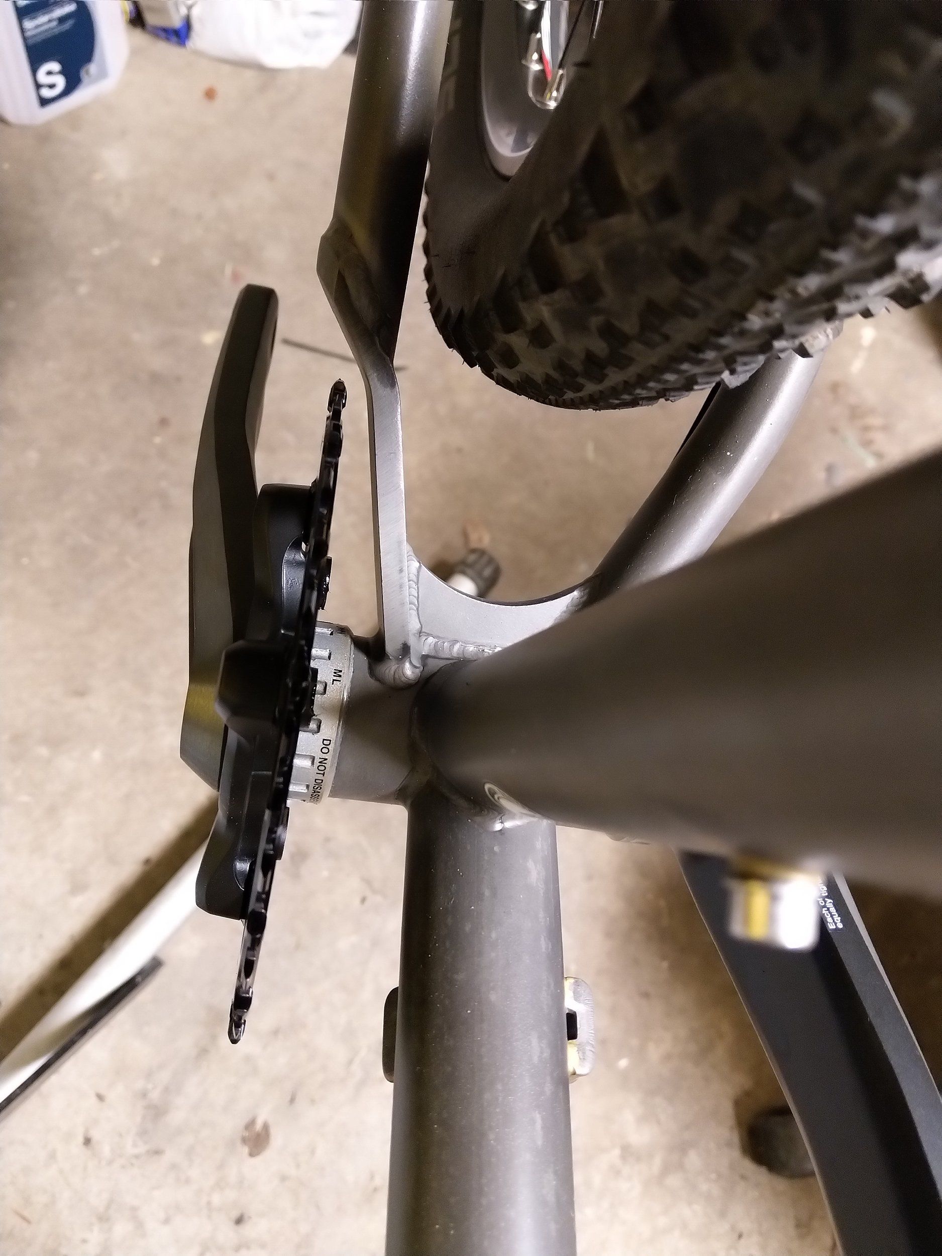

Lite mer kvälls/natt skruvande. Bytt vevlager och monterat nytt bakdäck på stigcykeln. Vevlager, vevar, klinga, kasett, och bakväxel monterat på bootzippern:

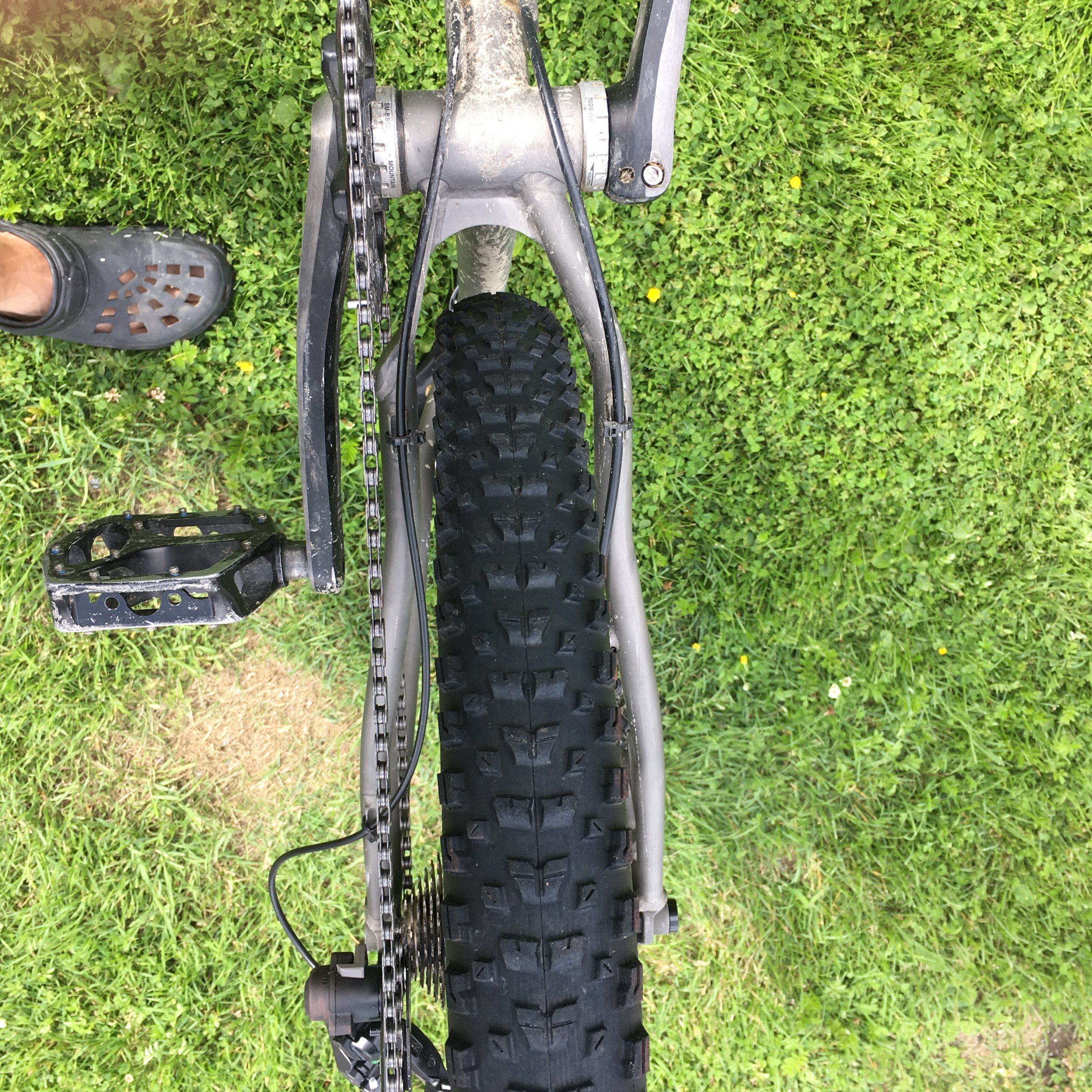

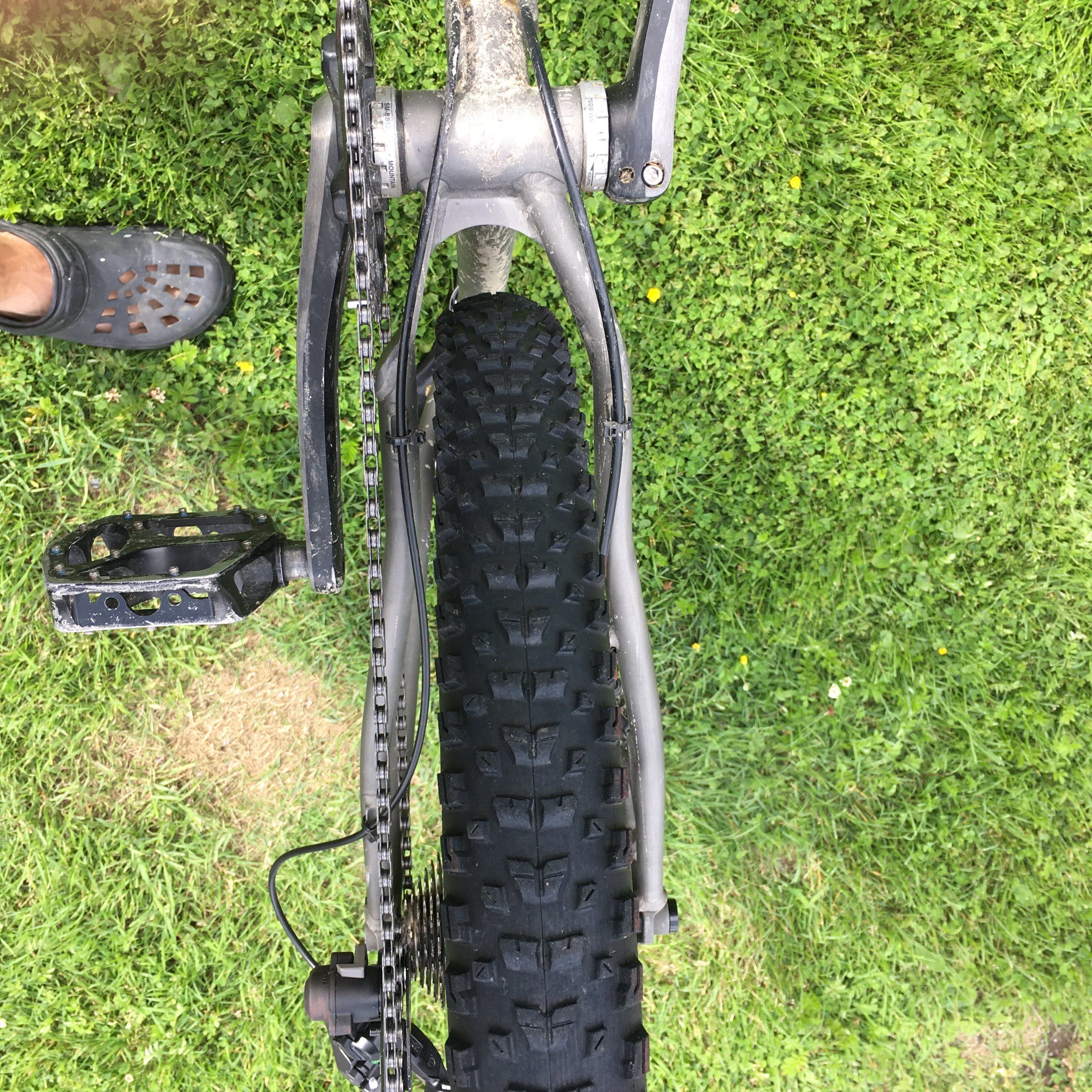

Hade inte mycket att gå på gällande storleken på klinga utöver PX spec på 32 tänder och Stigfinnarns bild på spelutrymme i denna tråd. 34T fanns inte i lager när jag shoppade och otåligheten nådde nya höjder då ramen redan var beställd, oval 36T NW klickades hem om än något oroligt att besvikelsen skulle bli enorm om ny order skulle behöva läggas på klinga, inte skulle stigcykelns 34T klinga kunna användas heller då 36T absolut inte får plats som ersättning och att få en stilleståndsperiod inte kan accepteras.
Svårt att mäta men minst 2 buntbands bredder uppskattar jag fritt utrymme till, ett buntband är 4,8 mm brett. Jag höll ett buntband mot klingan och uppskattar alltså att det fanns lika mycket utrymme till.
Viktigt att notera att det är en oval 36T klinga vid största diametern riktad mot kedjestaget med icke boost vev.

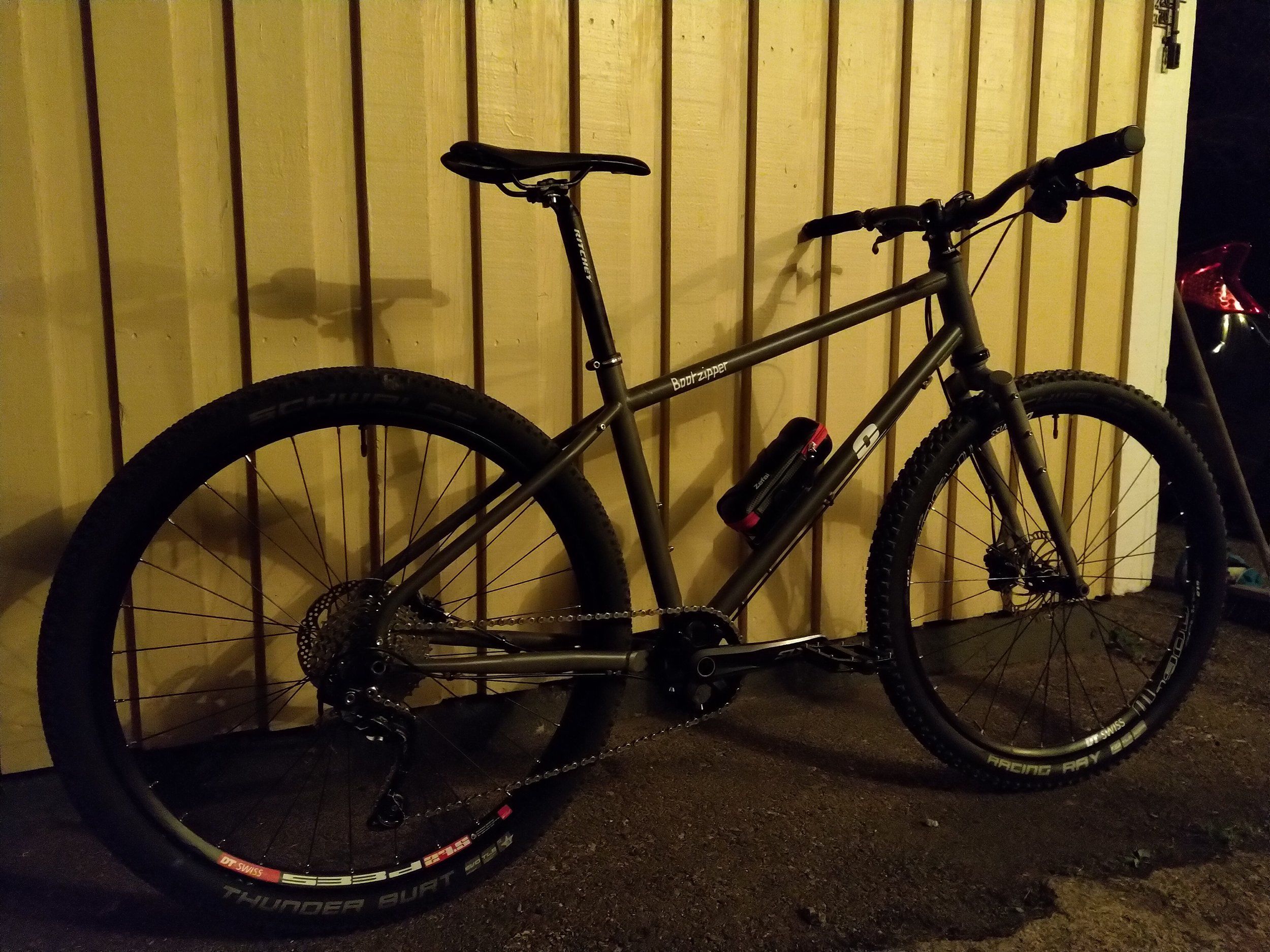

Nytt år, nytt cykelbygge. On One Bootzipper 650B

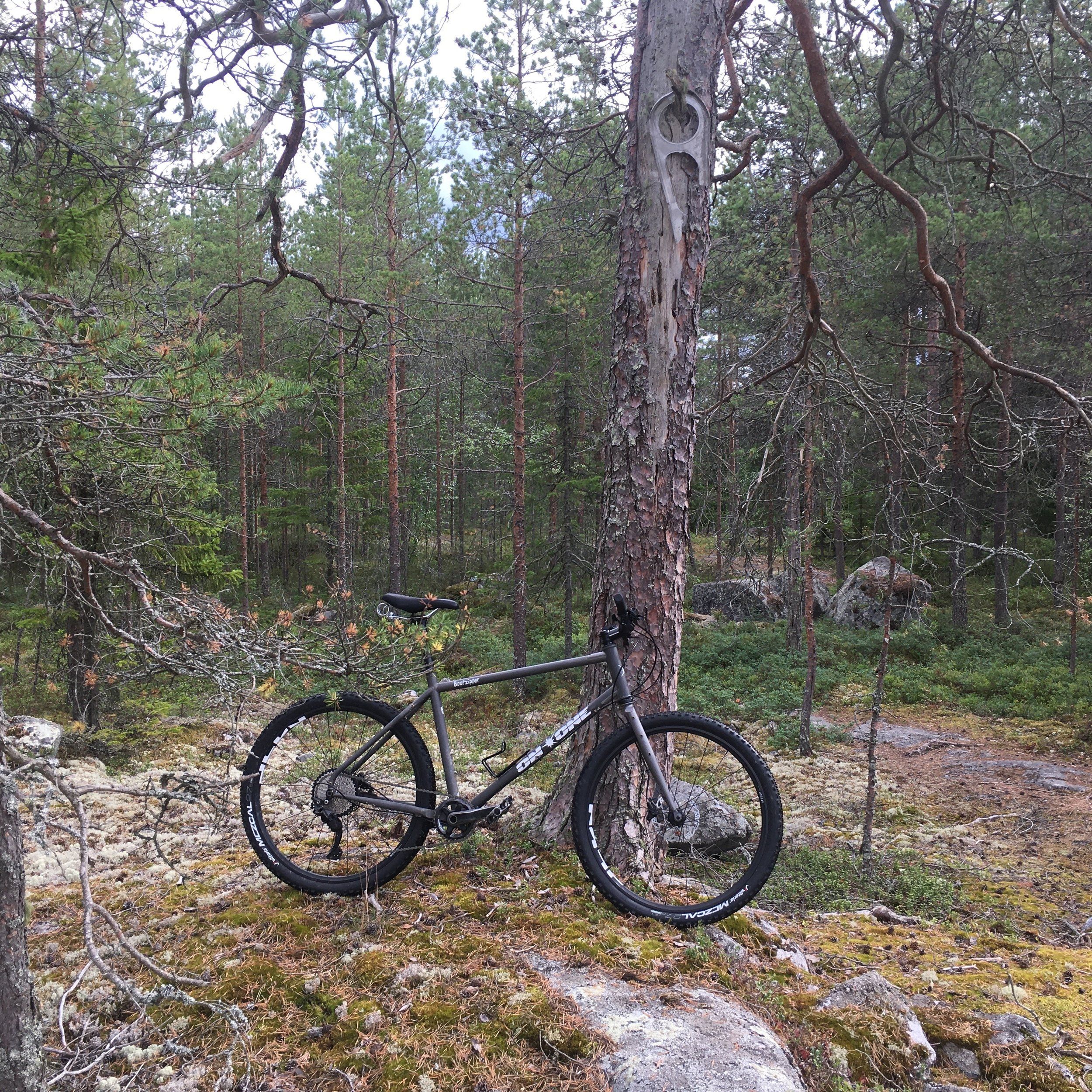

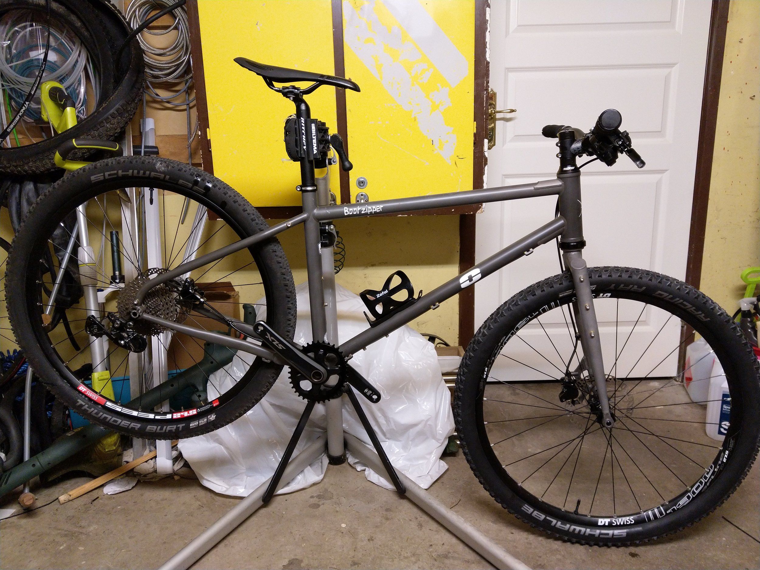

Klart.
Men jag har som vanligt skjutit över målet som var en enkel cykel man kan lämna olåst i ett dike för att hämta den en vecka senare. Jag kommer inte lämna den i något dike...
Syns inte på bilden men Biltema hade ett par helt ok platformspedaler med justerbara pins. Lagren kändes som s**t direkt ur kartongen men det kändes prisvärt om de håller.

Snyggt ?
Imponerande att 36 oval drev ryms med marginal.
Jag antar att internet hade fel angående DT Swiss 12mm TA endcaps inte fungerar med 350/370 nav.
Snyggt ?
Tackar!
Jag kan bli lite irriterad på att tillverkaren anger 32T och insinuerar att man skulle behöva byta vevar för att få plats med större när det sannolikt går att klämma in en 40 klinga utan boost, även om det innebär mindre marginal än jag skulle vilja åka omkring med.
Internet var kluvet i frågan och enligt DT så skulle det inte passa. Men det passade utmärkt.
Min tolkning är att det passar mot navet men eftersom det är ett MTB hjul så passar det inte mot en std MTB dropout, vilket ju var hela poängen i detta fall.

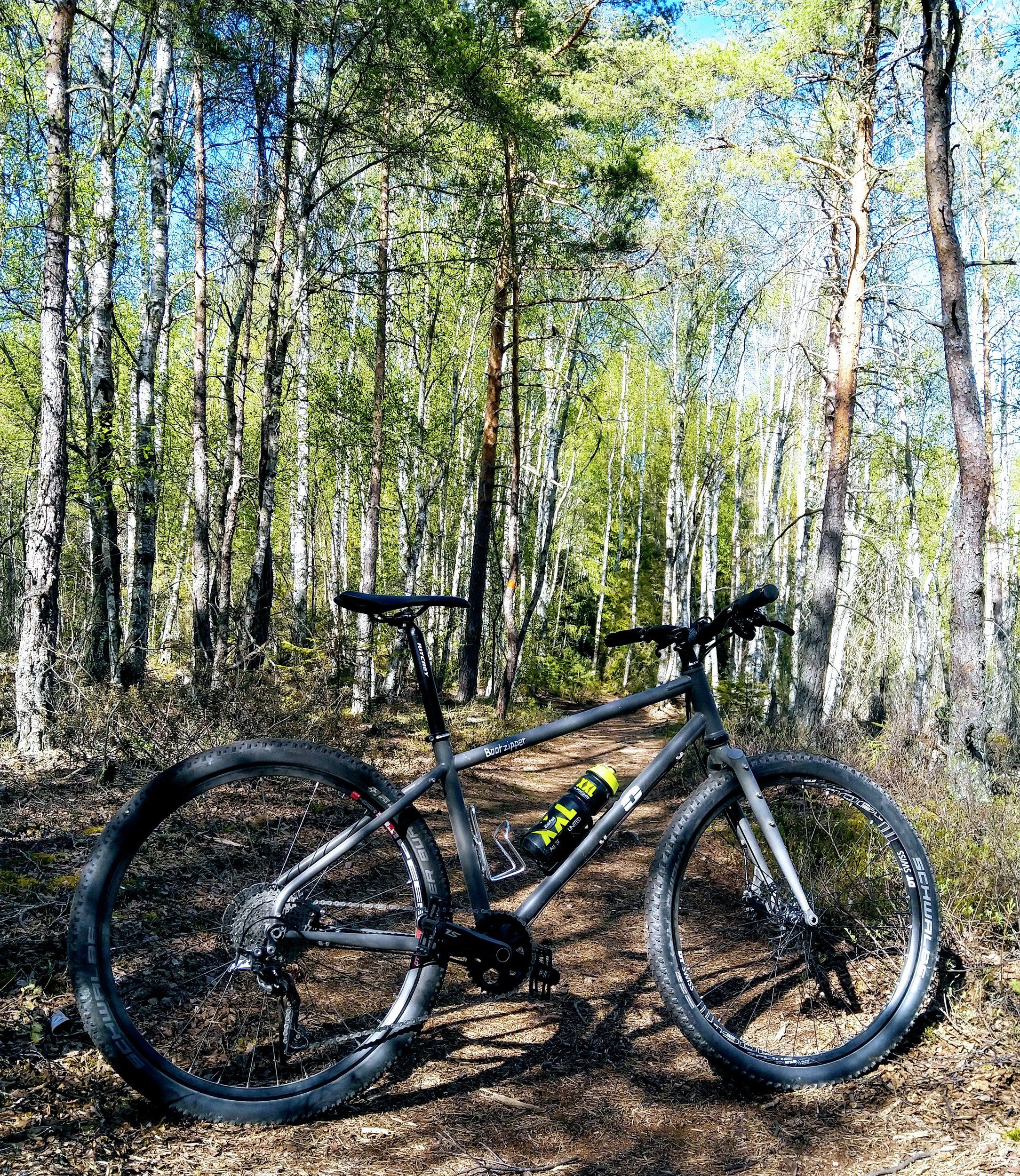

Första lite längre turen avklarad för mig på väldigt varierande underlag, börjar med en mil asfalt, viker av cykelbanan och färdas mellan åkrar och sedan in på bondens grusväg bestående av typ 5-15 singel, övergår i hårdpackad grusväg mellan hagarna med större skador man får sick-sacka mellan såvida man inte åker fullgung och gillar sin ryggrad och handleder i befintligt skick, sedan fortsätter hårdpack någon mil och övergår i en grusväg utan underhåll som täcker en fjärrvärme ledning mellan två samhällen, mest skogsavverkningsmaskiner som använder denna och larvbanden har skapat en duktig tvättbräda på det opackade 5-50 bergskrosset, slutligen avslutas trippen med lite stigcykling, ganska mysig sådan men även några partier där det nästan krävs enduro för att klara sig igenom vilkel mina nya vevar och pedaler vittnar om.
På 2,25 TL däck rullar den lätt men har ändå lite volym att jämna ut mindre ojämnheter, men visst, på tvättbräda trodde jag att jag hade skakat av ett muskelfäste till biceps då det dallrade så inåt h. Tyckte den även betedde sig lite nervöst när jag sick-sackade skarpt mellan stora pott hål, inget extremt men nog för att jag skulle reagera på det.
Tar sig fram på allt men förbaskat trevlig på asfalt, grus, och slät stig, kommer absolut vara mitt primära fortskaffningsmedel på 2 hjul utom när det ska cyklas bland rötter och sten, armar och rygg tröttnar snabbt om man är soffpotatis som mig.

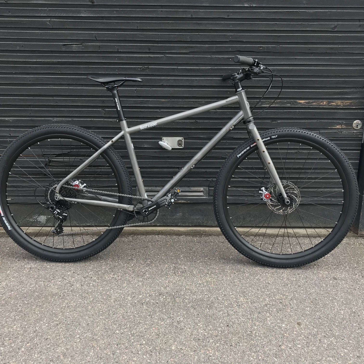

Så äntligen kom den ( dock uppdelad på två leveranser eftersom pedalerna ramlade ur paketet i Bryssel...)
Var tvungen att ta bort lite klibbor då den i mitt tycke var väldigt pyntad.
Nästa steg är väl att gubbifiera den med bra och ha saker som skärmar, lås, ringklocka, korg, lyse så jag kan börja pendla.

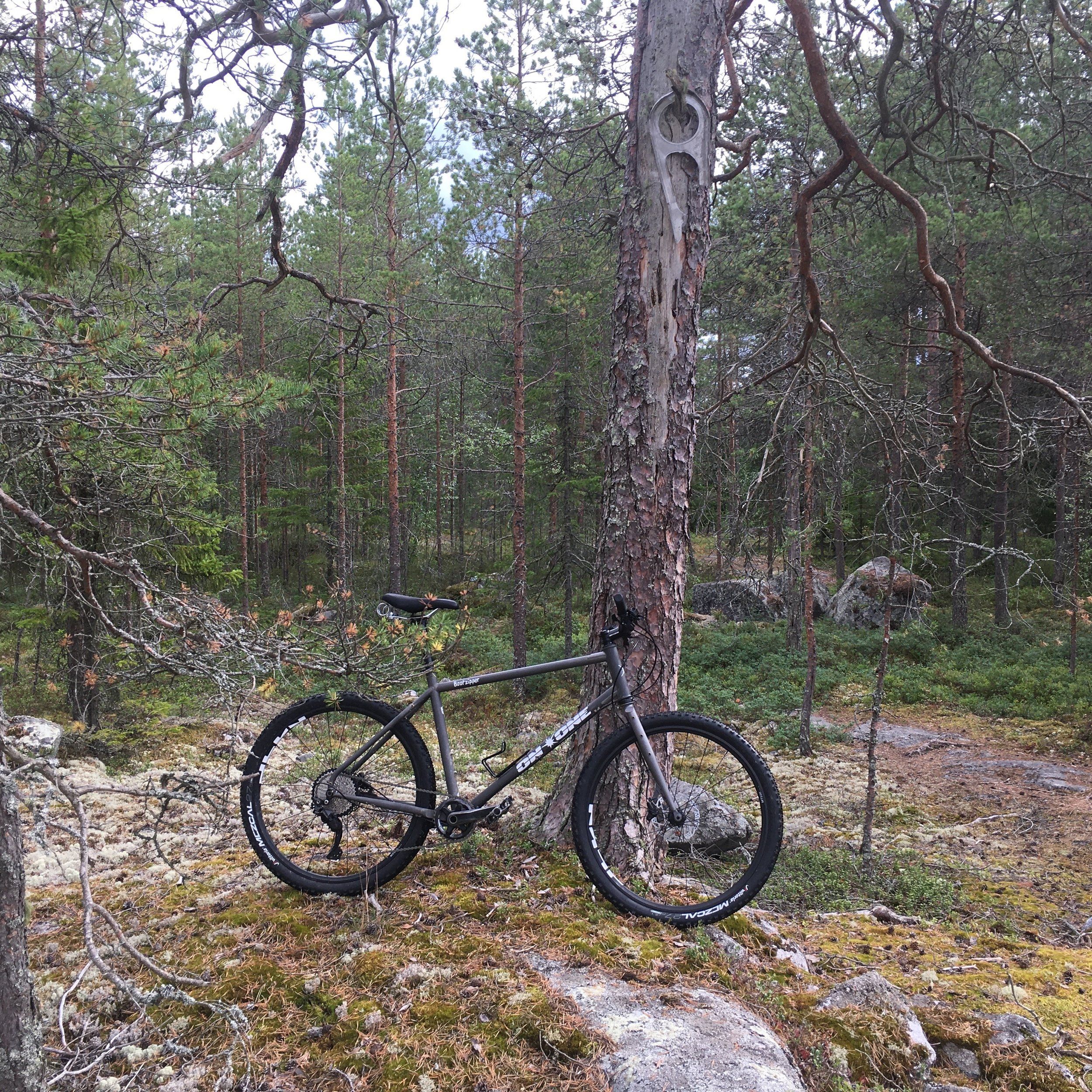

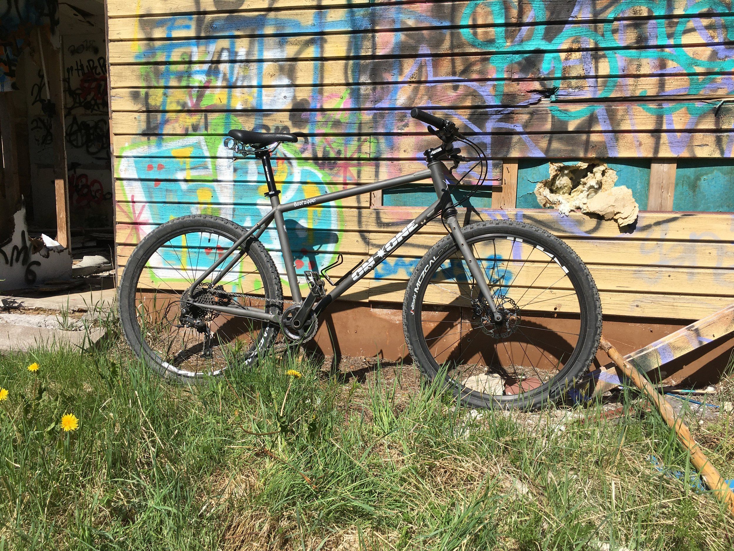

Nu har jag äntligen fått ny drivlina installerad och cyklat lite i skogen ?
Det blev en framtida 10 växlars klassiker bestående av :
Shimano Zee M640 växelväljare
Shimano RD-M5120 bakväxel (klarar även 11 växlar)
Shimano HG500 11-42 kassett
SRAM PC-1110 kedja
113 € fraktat från Tyskland
Efter att ha skuttat på i skogen med perfekta växlingar och utan kjedjehopp trots att jag kör icke NW drev framtill så får kombinationen med beröm godkänt.
Bonus bild på Bootzipper ramens förmåga att svälja breda däck :
Maxxis Rekon 2.6" på 30mm id fälg går utan bekymmer, 2.8" eller tom 3" om man inte är så petig med marginalerna så ska nog gå att få inklämt.

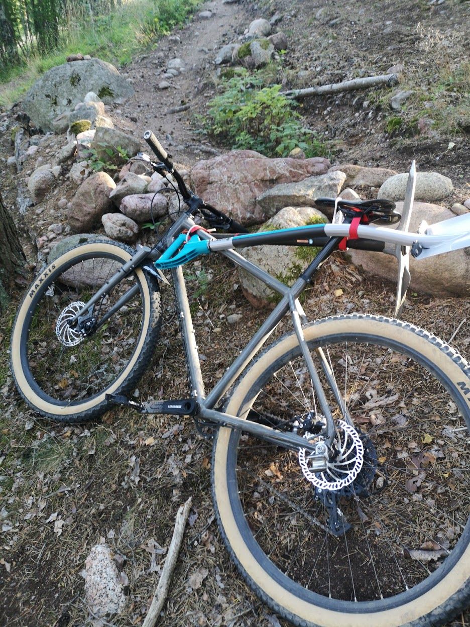

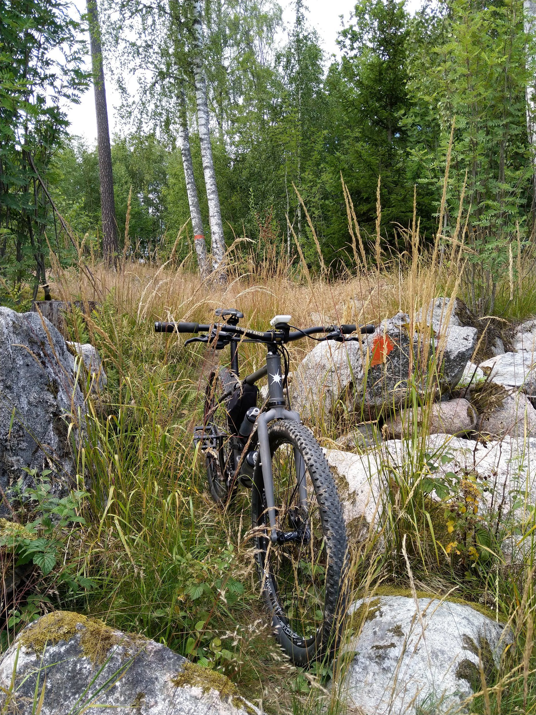

Det dök upp några nya stigar på Trailforks i en ände utanför byn jag inte utforskat. Det blev en hel del mer lera och hög växtlighet än jag hade tänkte mig då jag var inbjuden till grill och drinkar, men fasen vilken bra äventyrscykel man har.

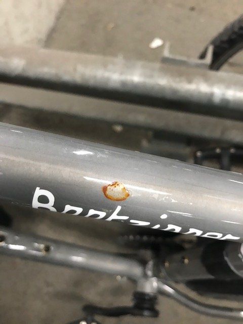

Är det bara min hoj som har lack i mjukost, klarlacken chippar ju rätt så lätt?
Dotterns nagellack går åt som smör i solsken...
Nä, enligt PX beskrivning får man välj mellan dålig klarlack, eller ingen klarlack, båda skall på sikt rosta.

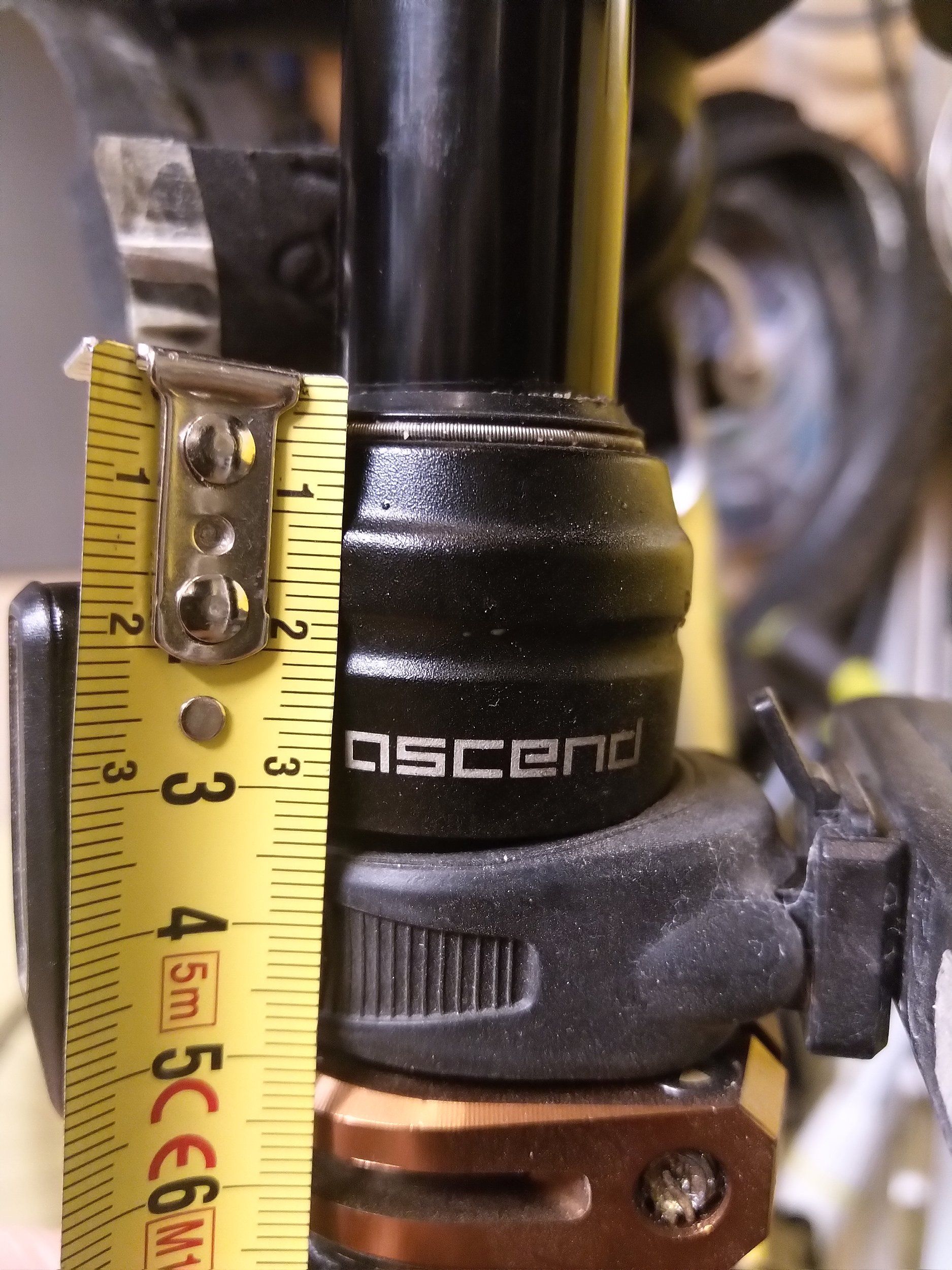

Jag beställde en 29:a i storlek XL. Tyvärr skickade de en small ...
Som tur var så jämförde jag ramstorleken med en annan mtb för att avgöra vilken styrstam jag skulle välja och då upptäckte jag att allt var så smått.
Men det fick mig att fundera på storleksval igen:
Jag tror att XL är rätt storlek om jag kollar på geometritabellen och jämför med annan cykel osv.
Men jag hade inte tänkt på att sänkstolpen "tar plats". Sadelröret går ju upp 5 cm ovan överröret och jag har en 125 mm sänkstolpe. Det blir eventuellt 1-2 cm för högt (lite osäkert innan allt är ihopsatt).
Skall jag byta till storlek L -siffermässigt inte så stor skillnad. Kortare längd kan väl kompenseras med längre styrstam, lägre front med fler spacers.
Synpunkter mottages gärna.
Hur långa ben har du? Och hur lång är hela du?
Min är M, med 81cm benlängd och 177cm totallängd så har jag ganska mycket stolpe att jobba med vilket synd på bilderna, som jag beskrev den tidigare tror jag så är den lagom liten, en L hade också funkat för mig som lagom stor.
Jag är 187 cm, med benlängd 85-86cm utan skor.
Skillnaden motsvarar ungefär skillnaden mellan M och L för sadelröret om jag tolkar rätt (gör jag det?).
Enligt geometritabellen är måttet från centrum på vevhylsan till toppen på sadelröret, kontrolmätt på min (som dock är en 650B).
Längderna på sadelröret är de samma på 29 och 27,5 enligt PX.
XL sadelrör=510
M sadelrör=430
Jag skulle behöva köra ner stolpen ytterligare 80mm i en XL för att bibehålla samma höjd, men du har konservativa 40mm längre ben så du trycker bara ner 40mm.
Jag har 200mm stolpe från klämma till där röret möter sadelfästet.
Om vi sitter med samma vinkel på knäna så skulle du alltså ha 160mm mellan klämma och sadelfäste.
125mm sänkstolpe med 50mm bygghöjd slutar onekligen på att du kommer sitta 15mm högre än vad jag hade velat göra, ☹️
Bygger den verkligen 50mm? Det stod nog 50mm på min Brand-X men 35mm är närmare sanningen. Om du är villig att chansa på att det går ihop sig.

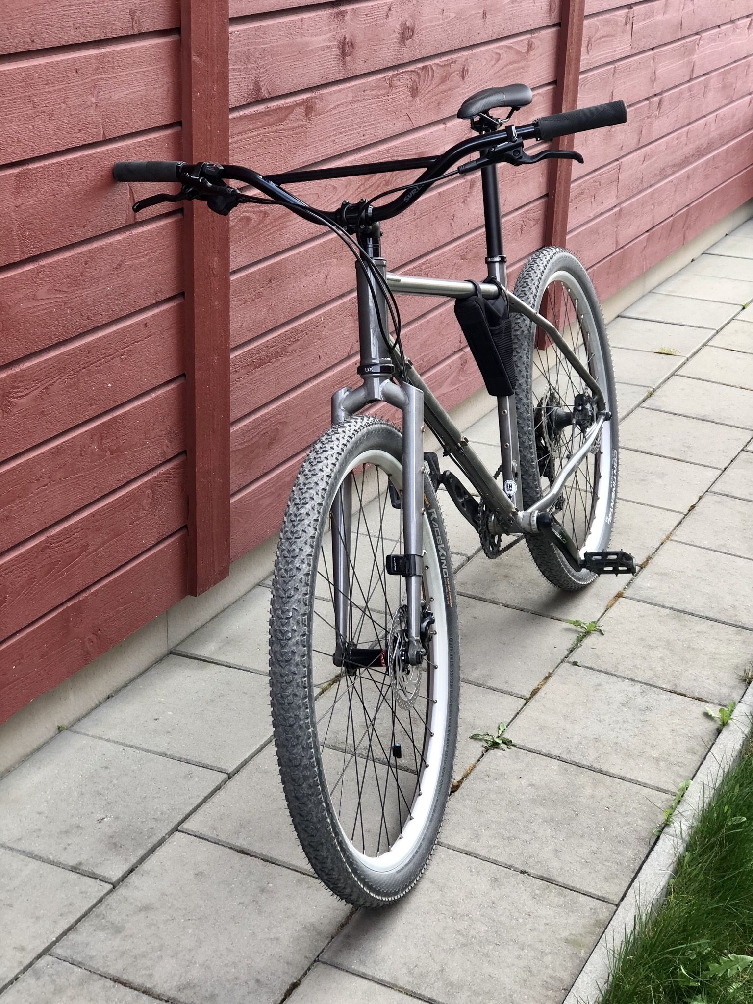

Köpte mig ett Surly Sunrise-styre för att få en lite mer upprätt sittställning (mer åt glidarhållet). Blev kanon.
Visa bilaga 412640
Coolt, precis vad jag också planerar att göra, har precis köpt en Bootzipper 650b XL via ebay, inväntar leverans nu. Vad är det för stem du använder? Är det nån här som kunnat testa originalgaffeln med en 650b XL? PlanetX menar att det inte passar, på de tyska foren verkar dock vissa ha kunnat installera OK. Jag tänker använda en BMX-stem med låg höjd om det blir tajt...tar nog chansen ock beställer en gaffel. PlanetX verkar dock ha väldigt dynamisk prissättning, f n 96 euro.
Visa bilaga 429729
SRAM PC-1110 kedja
Visa bilaga 429731
Wow, trodde inte den skulle svälja det. 2.6" även på framhjulet? Jag håller på att samla ihop delarna till mitt 650b bygge, vad tror ni om dessa fälgar:
Hade tänkt ha mellan 2.35"-2.6"...
