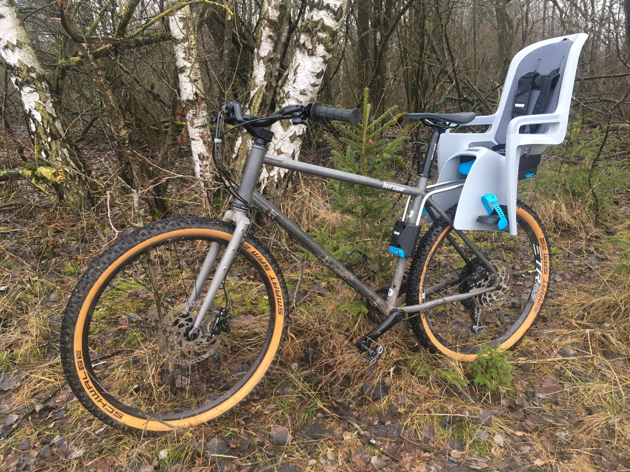

Jag fixade igång Bootzippern igen, stal tillbaka bakväxeln och satte på barnstolen...funkar bra med det långa toppröret, blir inga ofrivilliga wheelies, överdimensionerade bromsar känns helt rätt med 20 kg extra bakom ryggen. Snön smälte bort och nu råder tung jävla lera överallt, så Bootzippern är väl rätta vapnet just nu.

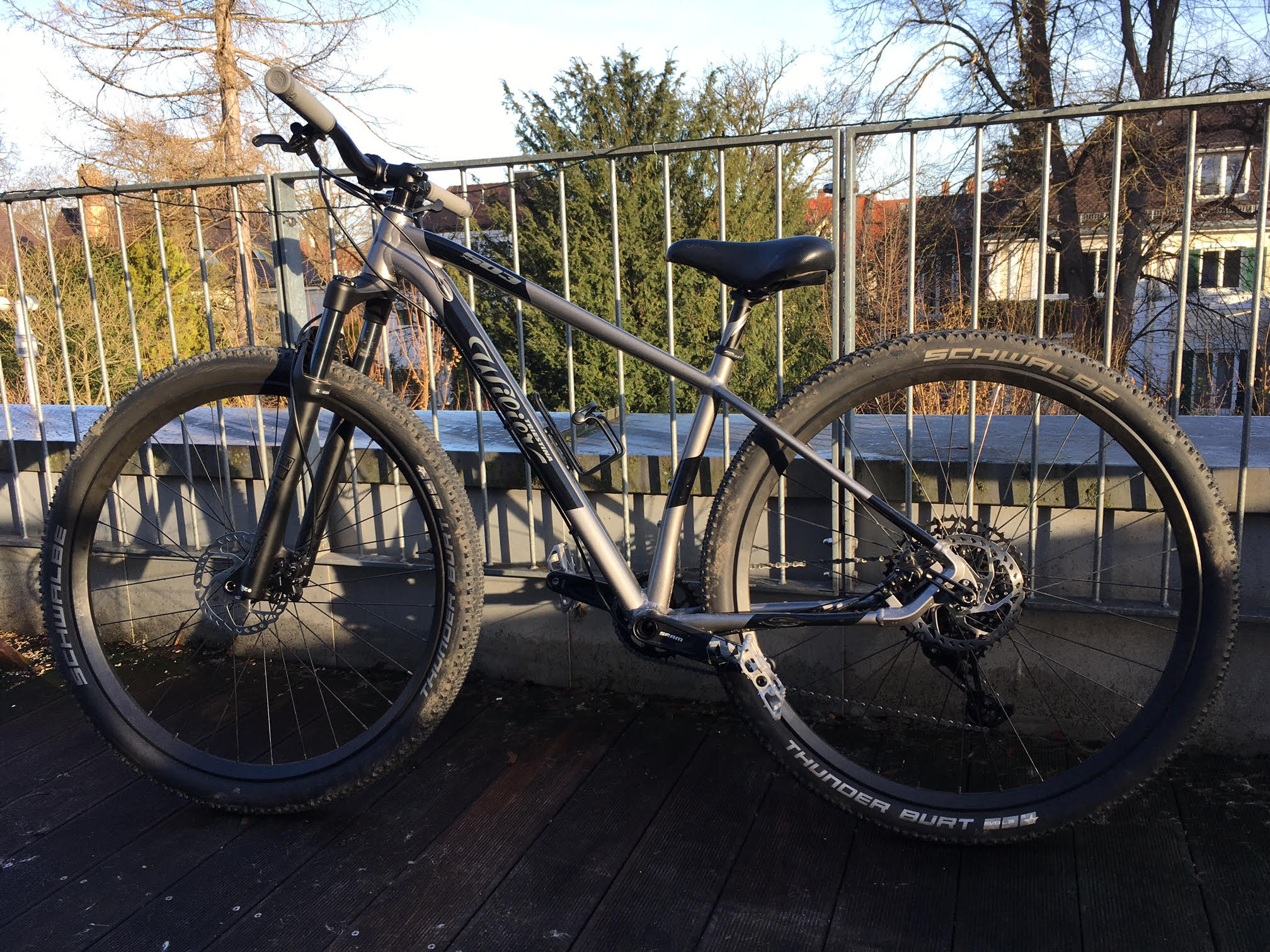

Vad köper man till sin Bootzipper 29" om man vill ha lite lättare att cykla utan att hålla i styret(Eller den är lite väl nervös när jag har mycket öl i cykelkorgen...)?
Någon sorts "angel set" antar jag, 1 el 2 grader? mer?
Jag kollade planet X och såg följande siffror :
This headset is an ideal replacement for the FSA Orbit ITA 1 1/8 1.5 tapered headset
SHIS specification ZS44/28.6 EC44/40
Vad är det jag ska leta efter så det blir bra?
Tack på förhand

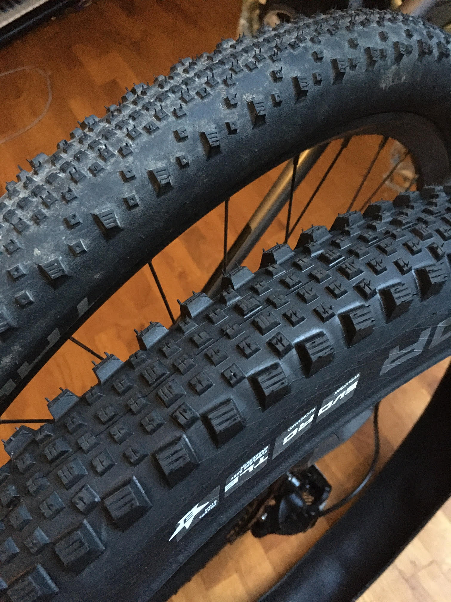

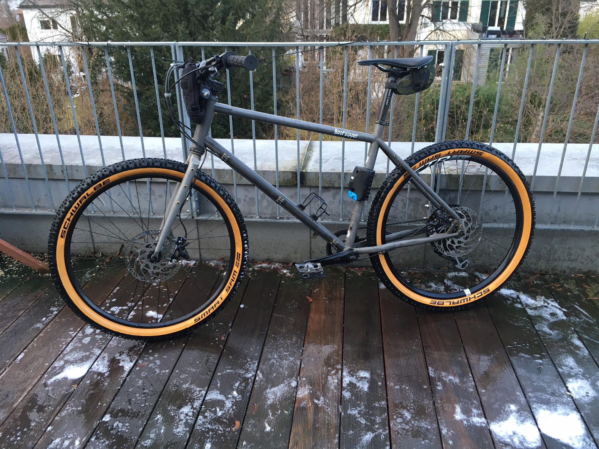

Jag har äntligen gjort något med min Bootzipper, de där senapsgula Smart Sam däcken störde mig mer och mer, och vi ser nu resultatet av förvandlingen ett par däck kan ge:
(Ja, Bootzipper-klibban rykte, den hade alltid en bubbla)
Jag är jäkligt nöjd med detta, efter ett par tappra försök att få till tubeless med vanlig pump dock fortfarande med slang. Däcken känns bra mycket bättre, gummiblandningen är annorlunda än hockeypuckarna som var där tidigare. Idag blir det en premiärtur (därav alla väskor) så jag kan testa ordentligt, vi har nu strålande solsken och det blir 15 plusgrader här i Muenchen. Jag slängde på ett par Thunder Burt på fruns hoj och de är bra mycket mer XC och mindre aggressiva i dubbarna:
Så blev slutresultatet, mest överjävliga fälgar jag någonsin krängt däck av/på men tubeless funkade, har bytt klinga (30-->34, lättare), nya handtag (BMX, de som var på var verkligen skit), en annan sadel (från djupet av min parts bin, hade inte varit mitt val men den passade bäst...är italiensk så på nåt sätt fortfarande en röd tråd här...), ny svart flaskhållare och sen ett par riktiga coola pedaler från MKS med vansinnigt snurr, straight from Japan:

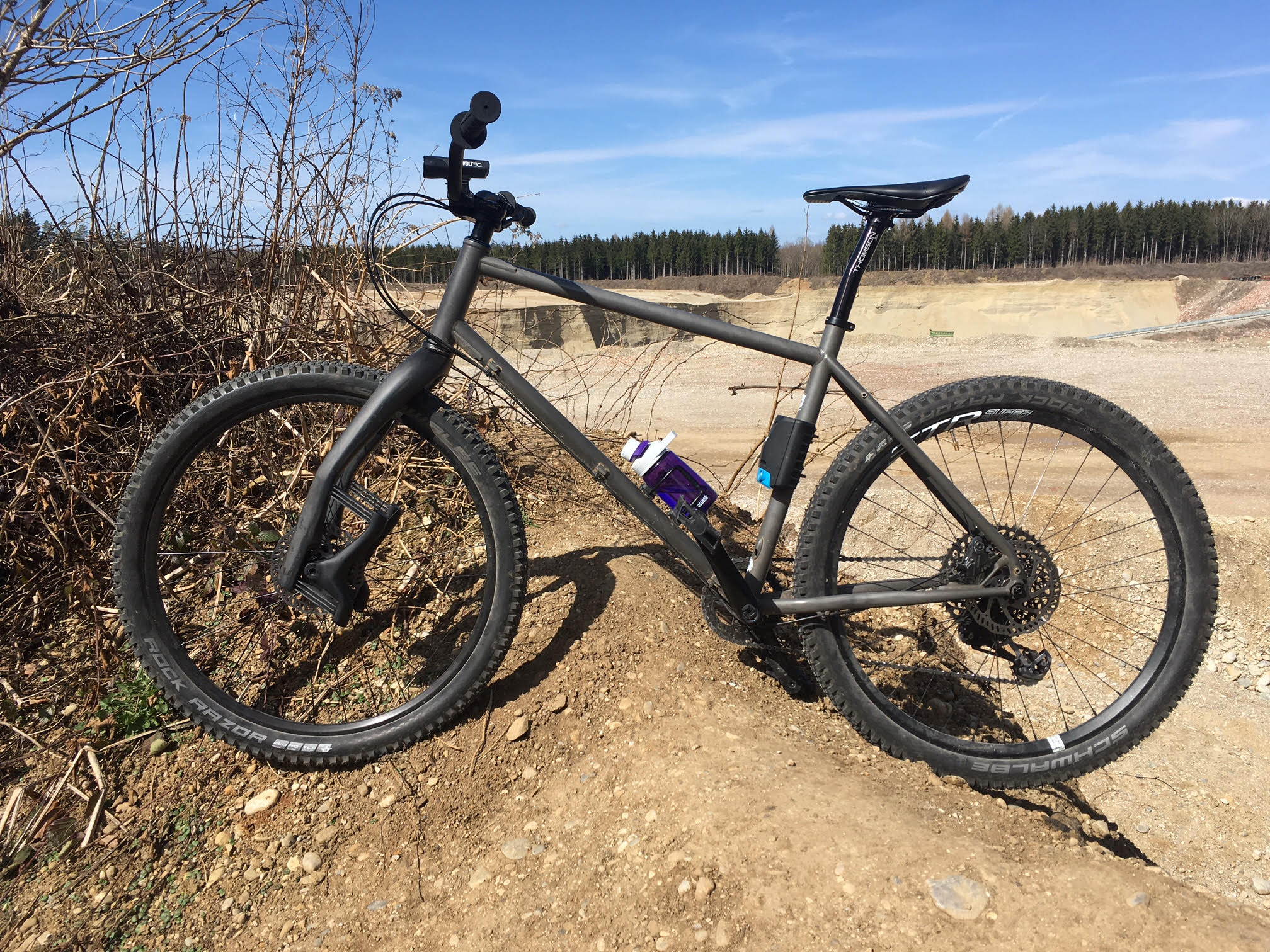

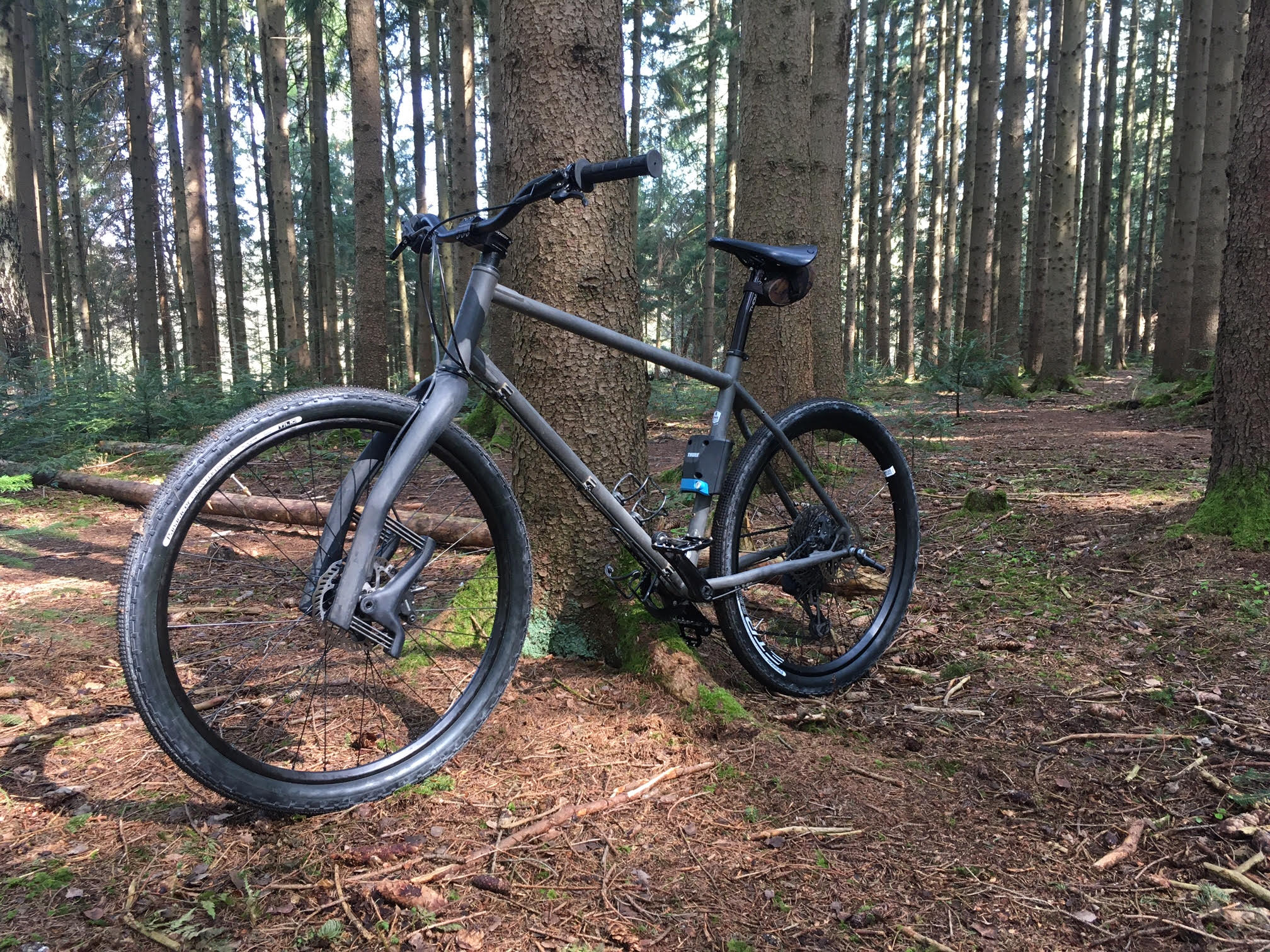

Surfade lite på de tyska foren och ser att en snubbe satt på en Lauf-gaffel på sin 650B, med krullstyre:
Speccen är ju nära originalgaffeln och borde därmed inte ändra geo nämnvärt:
Så med lite ful-powerpointing:
Hmm...är det så fult att det blir coolt?

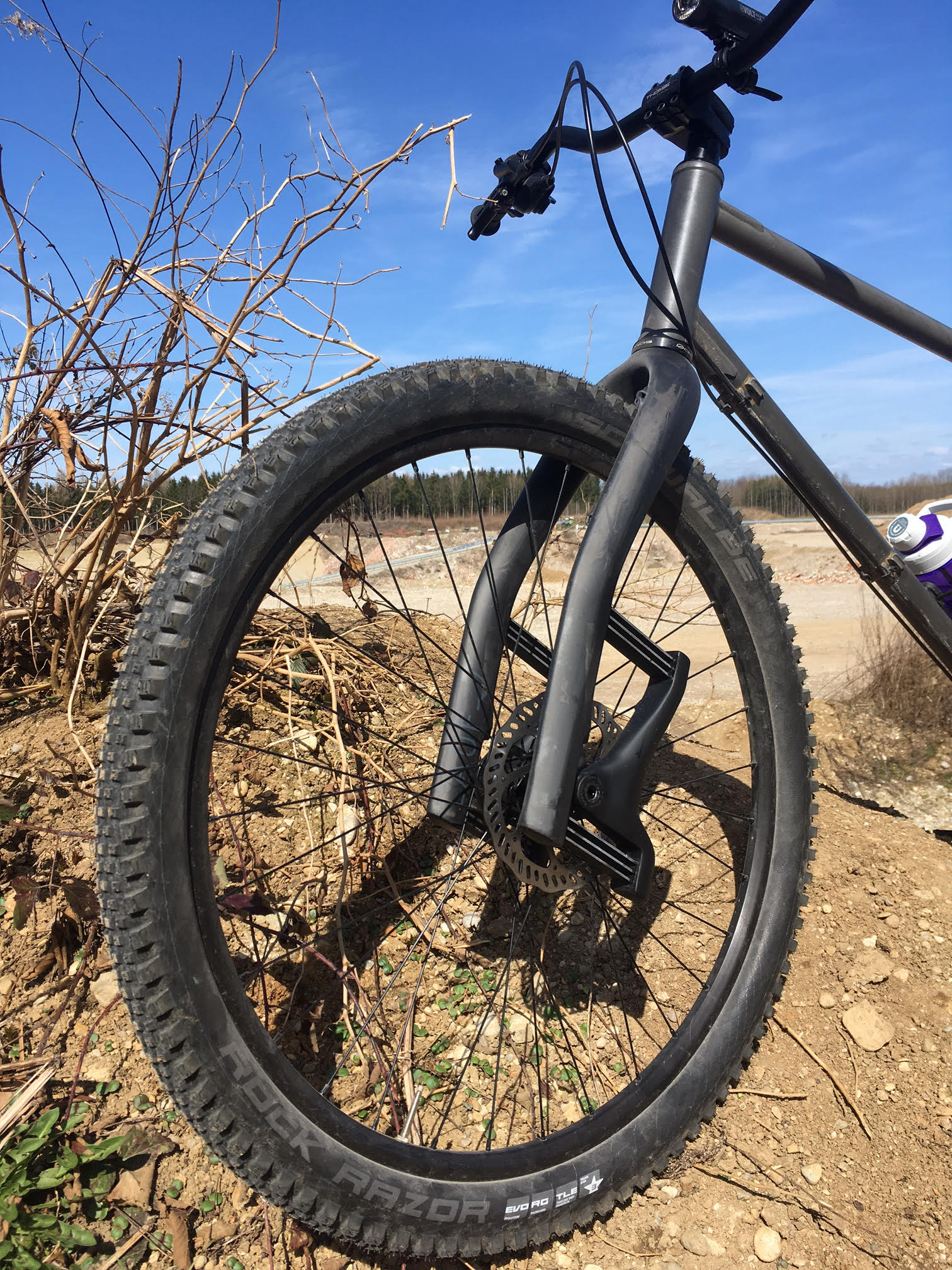

En första provtur idag efter att Bootzippern blev körklar igårkväll:
Första intrycket är att det känns som en stel gaffel, jag har ingen känsla av gung eller Pogo-stick...den är bra mycket lättare än originalgaffeln, men i övrigt känns hojen "som vanligt". Sen kommer jag ut på ett avsnitt med grus och sten, och där jag förväntar mig att studsa omkring glider jag nu över...lite som skillnaden mellan att åka med högt och lågt tryck i däcken, den gör definitivt sitt jobb på grusväg och för en äventyrshoj där jag ibland är ute lite längre turer förmodligen en helt OK uppgradering. Men här behöver jag lite mer tid.
Adapter till frambromsen ska införskaffas, plus ett par nya 180-skivor, gick från 203mm till ett par 160mm från bra-att-ha-lådan och där är bromsverkan inte tillräcklig.
Jag har nu 2.35 bredd på framdäcket, känns inte helt OK när man tänker på vad som skulle hända vid en full kompression där däcket åker upp 30mm, där skulle tar nog ta i. Jag kan dock inte provocera det eller ens komma i närheten när jag med mina 95 pannor hänger på styret, men ja, don't do it kids och förmodligen växlar jag till 2.1 tum.
Utseendemässigt? Hmm, det är ju lite som när din kollega stolt visar upp fotot på nya bebisen och du "oh wow....hmm, such a...special child..." och sen tänker "undrar hur hans fru ser ut?". Så jag vet inte, rent estetiskt är jag väl inte såld ännu, men om funktionen övertygar kör jag på det här nu.

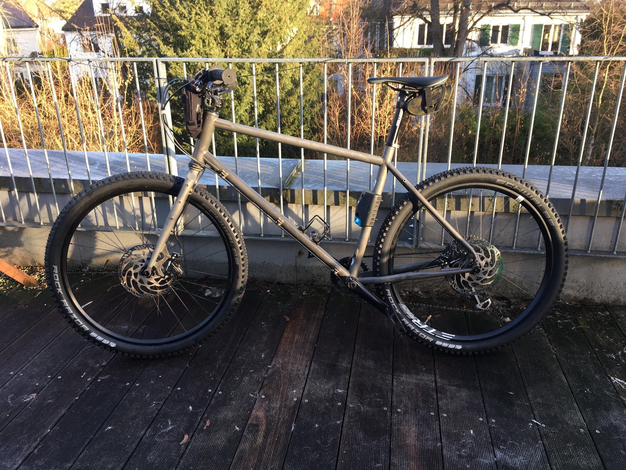

Jag kom just hem efter en runda, och konceptet Bootzipper x Lauf Grit känns som en hit...den är definitivt roligare nu, och framför allt mer bekväm. Hur ska jag förklara det...jag har inte förlorat nåt i karaktären som var där förut, men vunnit en ny dimension i hur den äter upp vibrationer...traktor meets S-Klasse. Jag har känslan av att ju mer man pressar på på grusvägarna desto mer får man ut av den. Stigcykling har jag inte testat ännu men antar att de fysikalsika begränsningarna av vad 6 glasfiberplattor kan klara av kommer att visa sitt fula tryne...det är ju som det fina filtret för att ta bort bruset, större hinder kommer nog bara att kännas marginellt bättre än en stel gaffel.

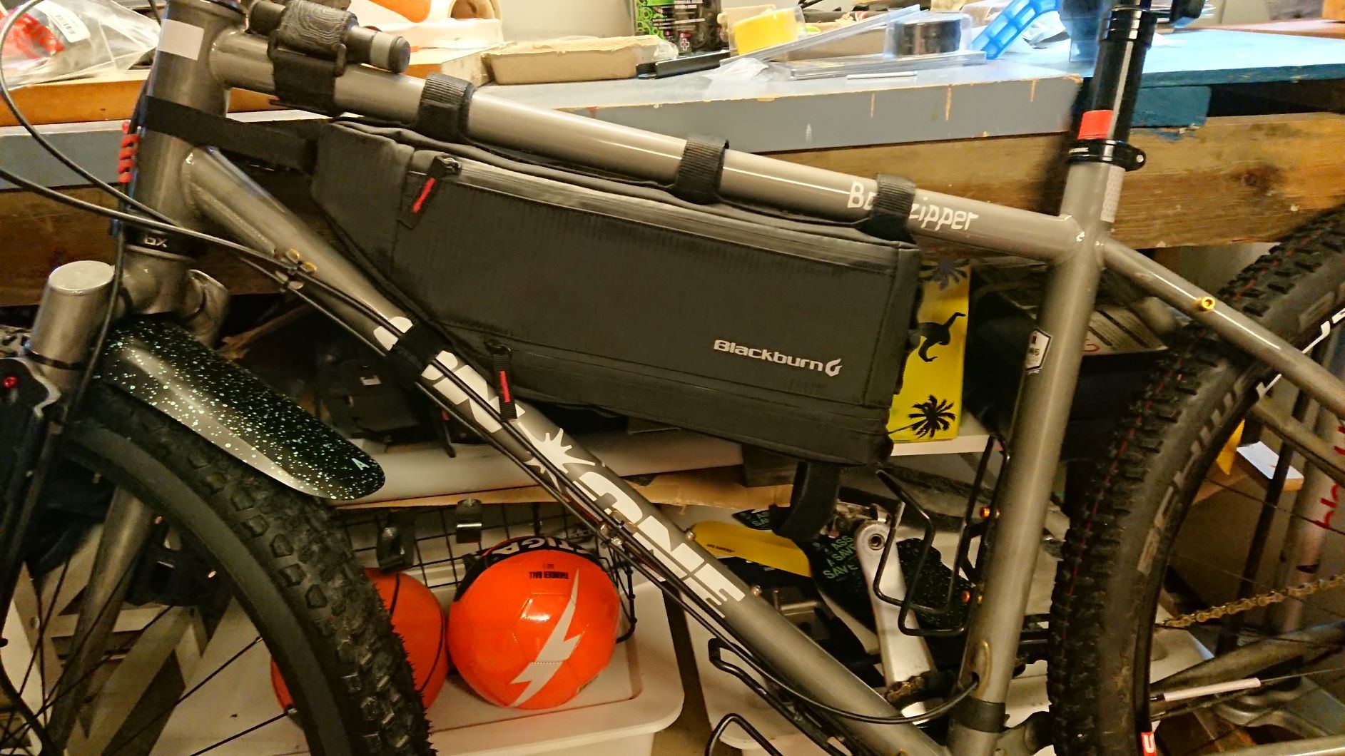

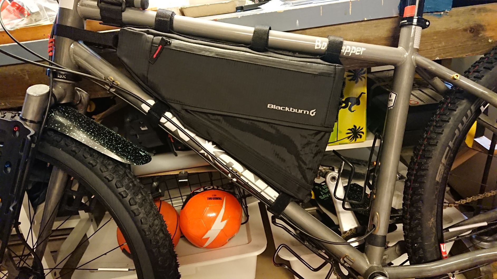

Jag har en Blackburn Outpost som jag just satte på cykeln för en tur imorgon.
Storlek medium. Rymmer 4,3 resp 5,8 liter enligt spec. Min Bootzipper är en 29:a storlek L
Large skulle också få plats, men då går det inte att ha flaskställ på sadelröret.
Men kanske under väskan på diagonalröret?
Jag tycker Outpostväskorna är prisvärda.

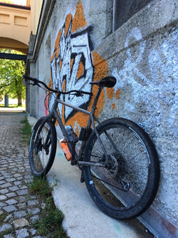

Det blev en rätt lång tur idag (4,5 timmar), cyklade ner efter Isarfloden, hittade underbara trails i ett område jag inte varit i tidigare...lite sladdigt i leran i skogen men i övrig är jag nöjd med Gravelkings (tubeless).

Min egen så har fått Raceking 2,2" och 35mm stem för utvärdering denna sommar.
Visa bilaga 493262
Kul, däck kan göra en stor skillnad, mina 2.1 tums gravelkings funkar riktigt bra, har läst mycket om att de ska vara punkteringsbenägna, men efter ett par månader har jag haft noll problem, även på svåra underlag, att de initialt inte höll luften var ett problem med ventilen. Eftersom jag kör mer längre (3-5 timmar) rundor med ett spektrum från asfalt till grus och stigar blev det bättre med mer gravelinriktade däck som rullar lite bättre. Har ett par gravelking slicks hemma också som jag inte testat ännu, hade tankar att slänga på ett bak, men just nu går den så bra så jag låter bli.
