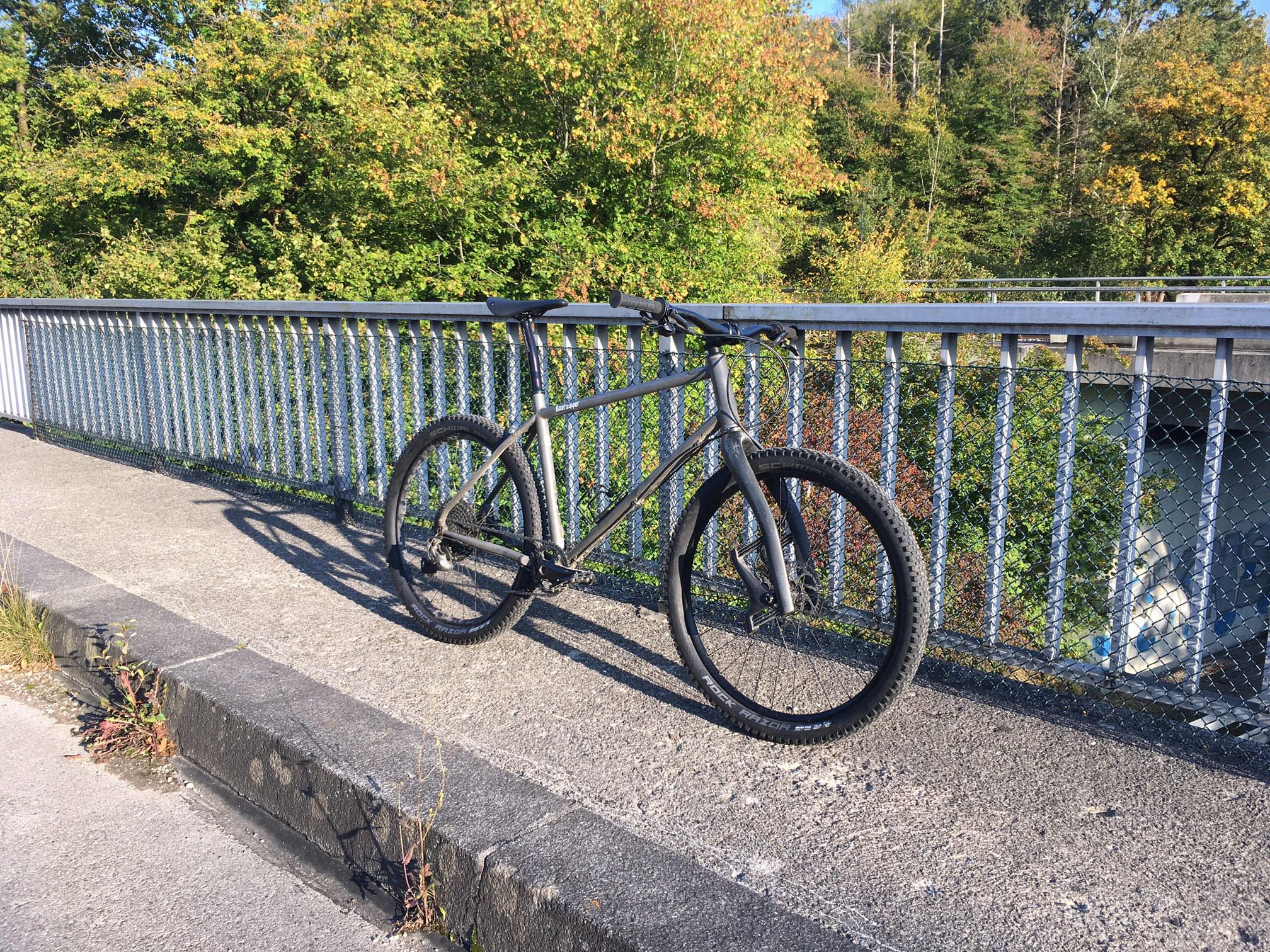

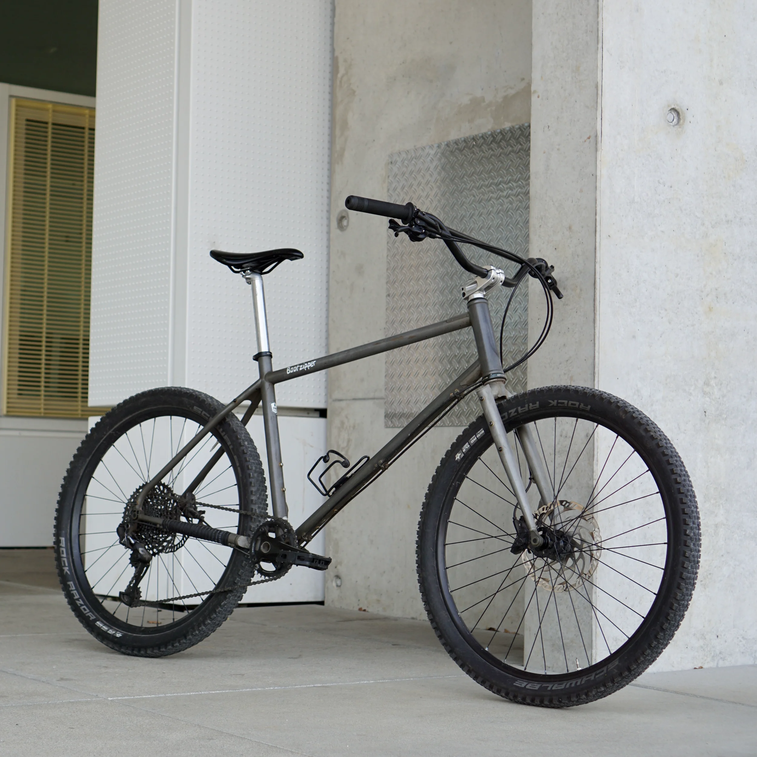

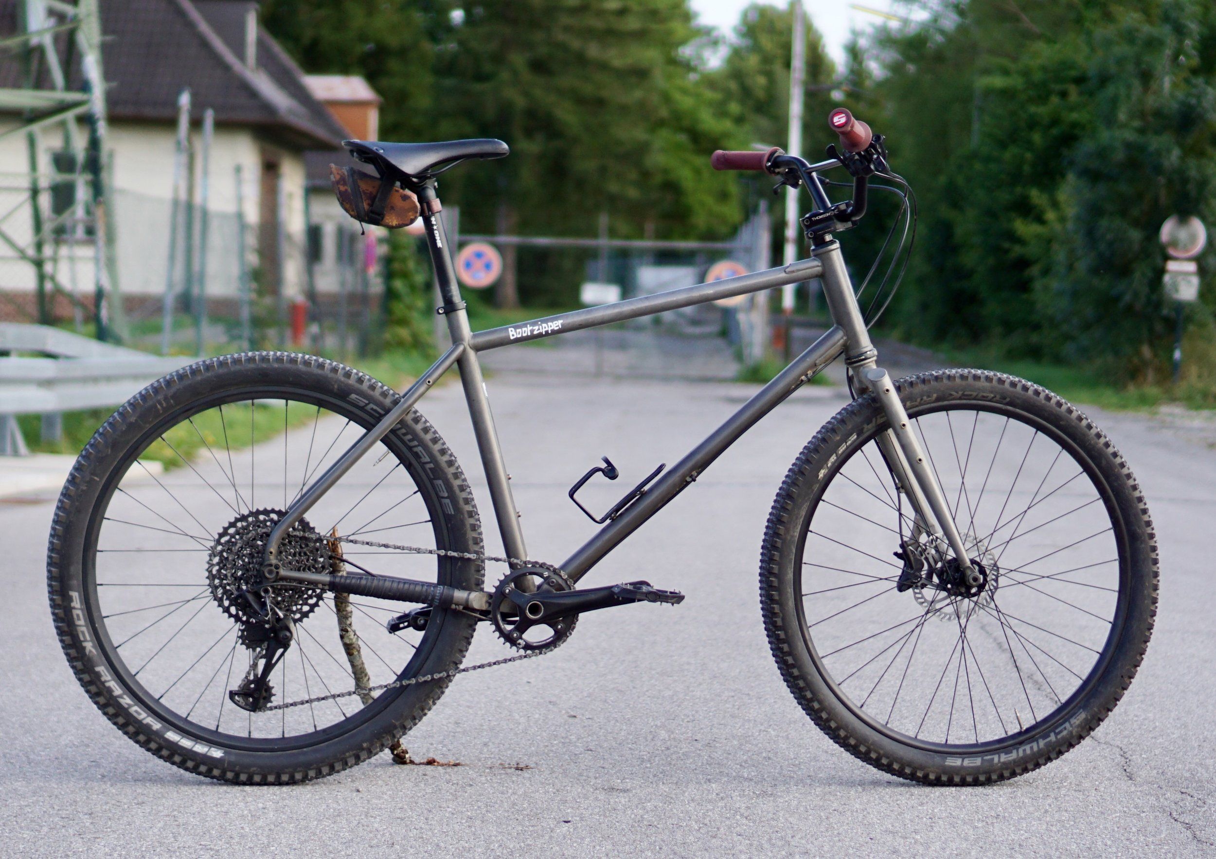

Bytte tillbaka till de lite biffigare Razor Rock idag för att vara redo när November slår till och allt förvandlas till en lerig issörja. Satte även på ett annat styre och stam, sparade in en hel del vikt. Nu fattas bara min Cateye-lampa som ska rotas fram ur gömmorna, Laufen tar inga skärmar så det blir inget på den fronten.

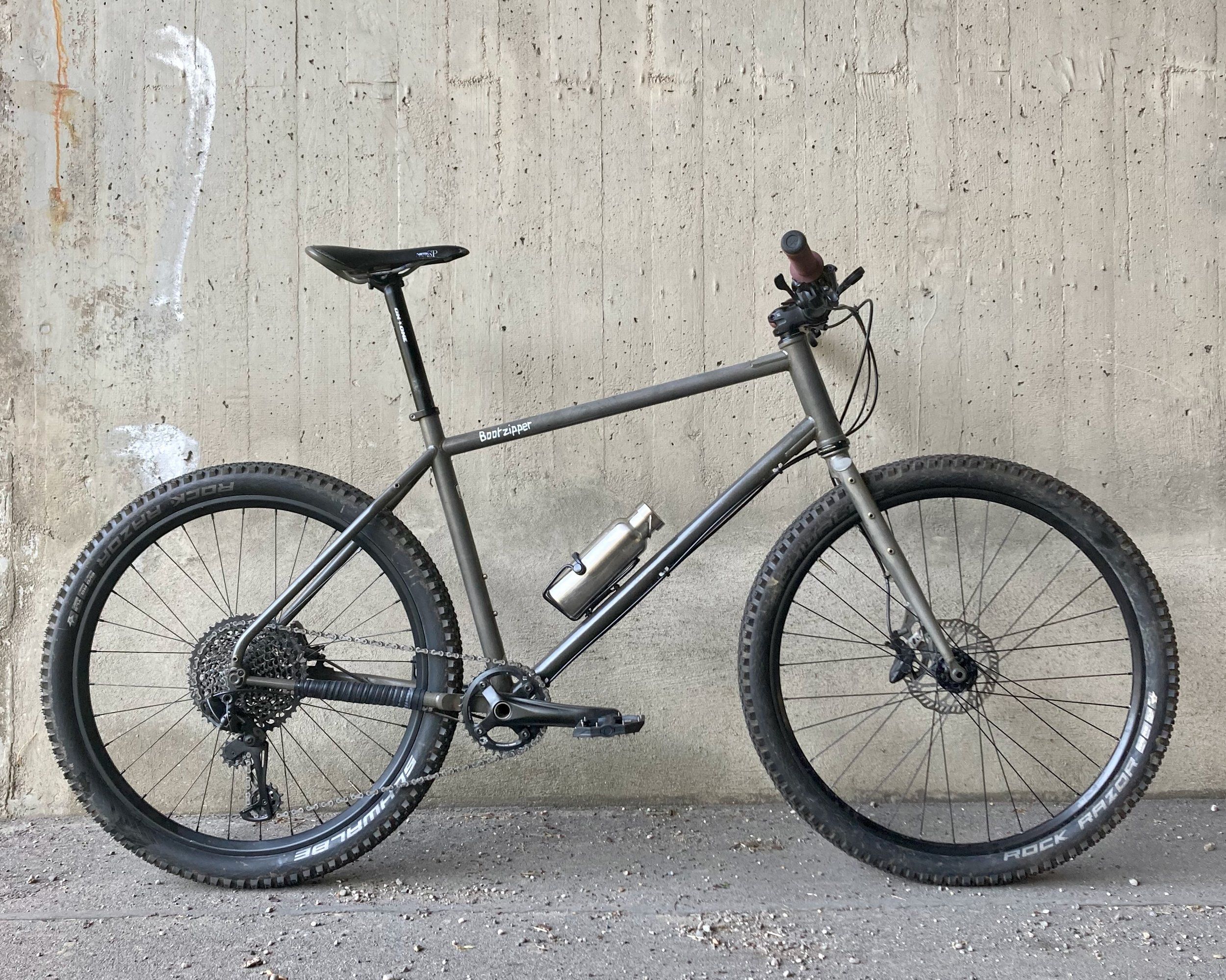

Dagens soffa bänkbild, shready for winter, det blev en liten runda efter jobbet, känns kul att dundra på med lite mer volym i däcken. Angående Rock Razor, sidodubben ger grepp men de mindre dobbarna på mitten sätter igen med lera. Tubeless funkar dock äntligen efter att ha hittat det enda ekerhål som sipprade ut luften. Cateye GVolt50 monterad under styret, har även en 70.1 som jag kan komplettera med...men om man nu vill gå i riktning mot långtradare på E4:an genom Norrlandsnatten, vi talar obscena mängder lumen, finns det nån bra setup ni kan föreslå?

Det finns några trådar om lampor, men tex lupine Wilma, gloworm xsv , ledx mamba, m tiger sports hyperion, med mera.. eller är du ute efter integrerat som tex exposure sixpack, eller andra lite enklare varianter?

Tack, kollar upp dem...jag har gärna externt batteripack, smärtgränsen för vad det får kosta ligger väl kring 500 euro.

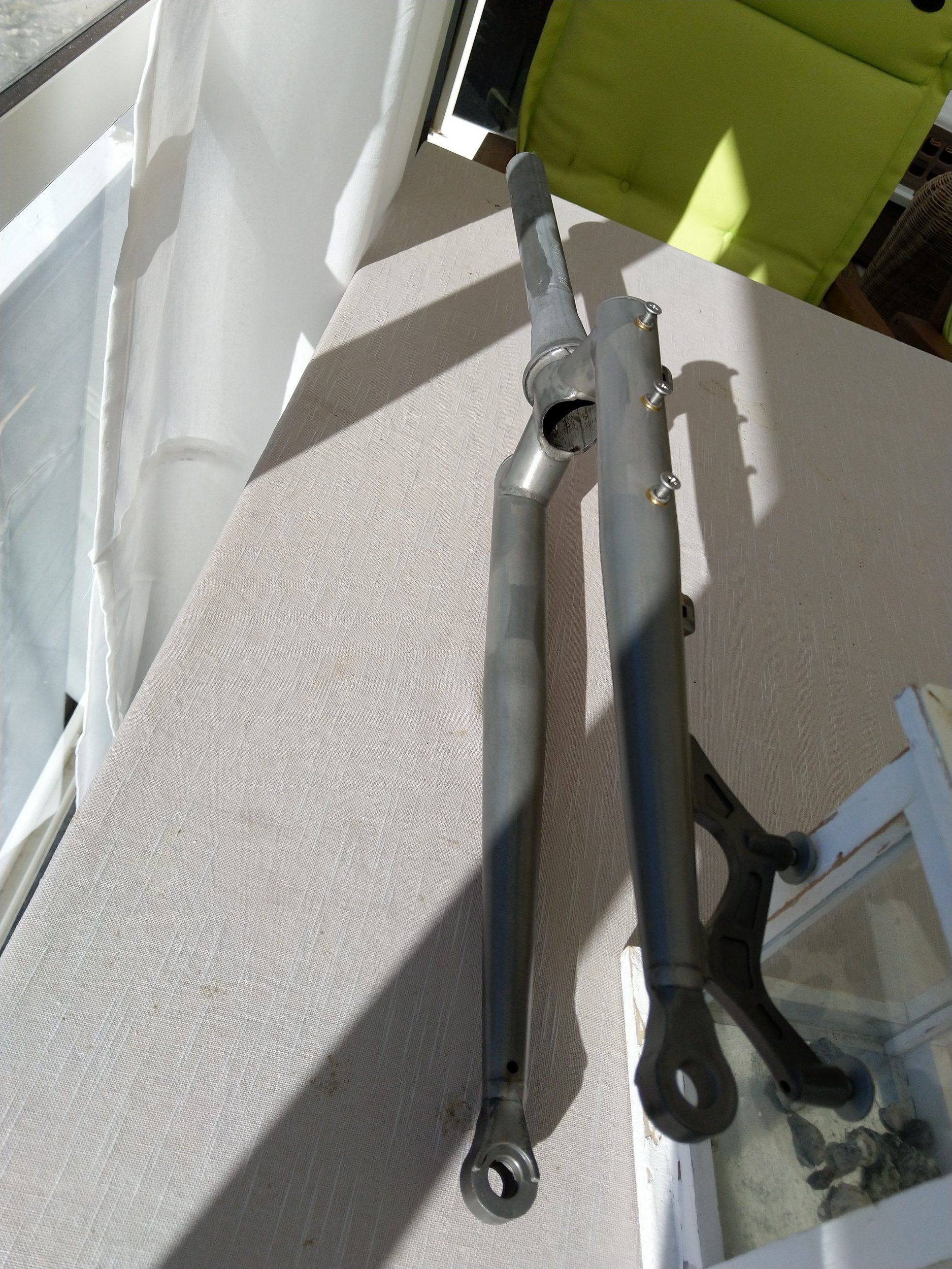

Jag har använt min väldigt lite i år, Laufen funkar bra men den är ju fan ful från varje vinkel, funderar nu på att gå tillbaka till originalgaffeln och maxa ut däcken...Ice Spiker finns ju i 2.6 tum för 27.5, skulle bli en rätt brutal vinterhoj...
Lauf-gaffeln ser lite knepig ut, men vet man vad det är så inger den respekt. För kostsam för mig dock,
så jag kör med orginalgaffeln och 2.8 resp 2,6 däck (Recon, Mezcal eller Ice Spiker).

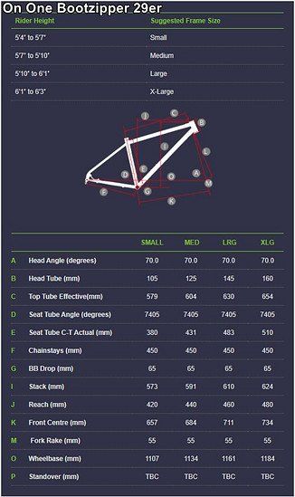

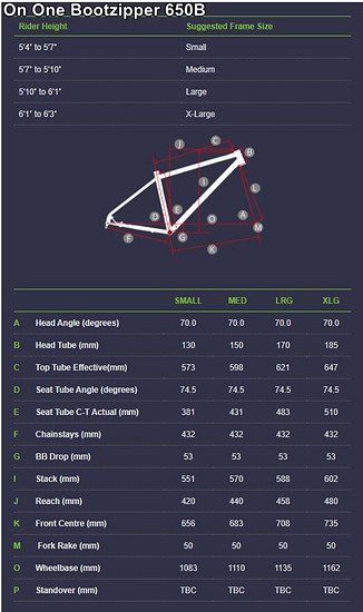

Har skummat igenom tråden men hittar inte riktigt svaret känner jag.
Är det samma ram och gaffel på 27.5" som på 29"? Är det enda som skiljer navinfästningen?

De är olika, 650b med non-boost standard, 29:an har boost standard, naturligtvis är båda designade precis för 650b resp 29er, vad det innebär med geometri, BB height etc...

De geometritabeller jag hittat är det exakt samma geo på de båda, men det kanske inte stämmer då
Edit: Ser nu att jag tittat på fel tabeller och att det ju absolut skiljer mellan de båda. Tackar!

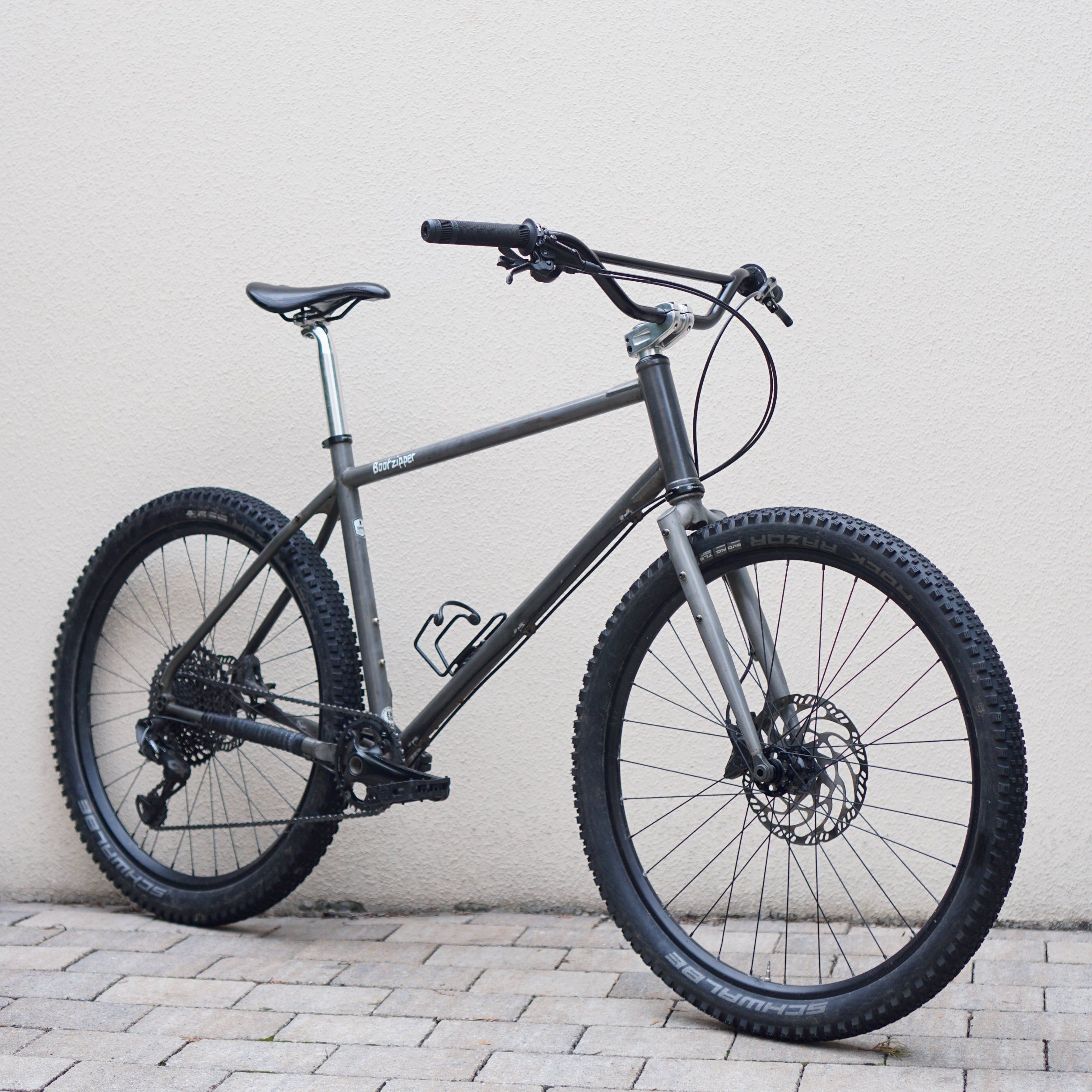

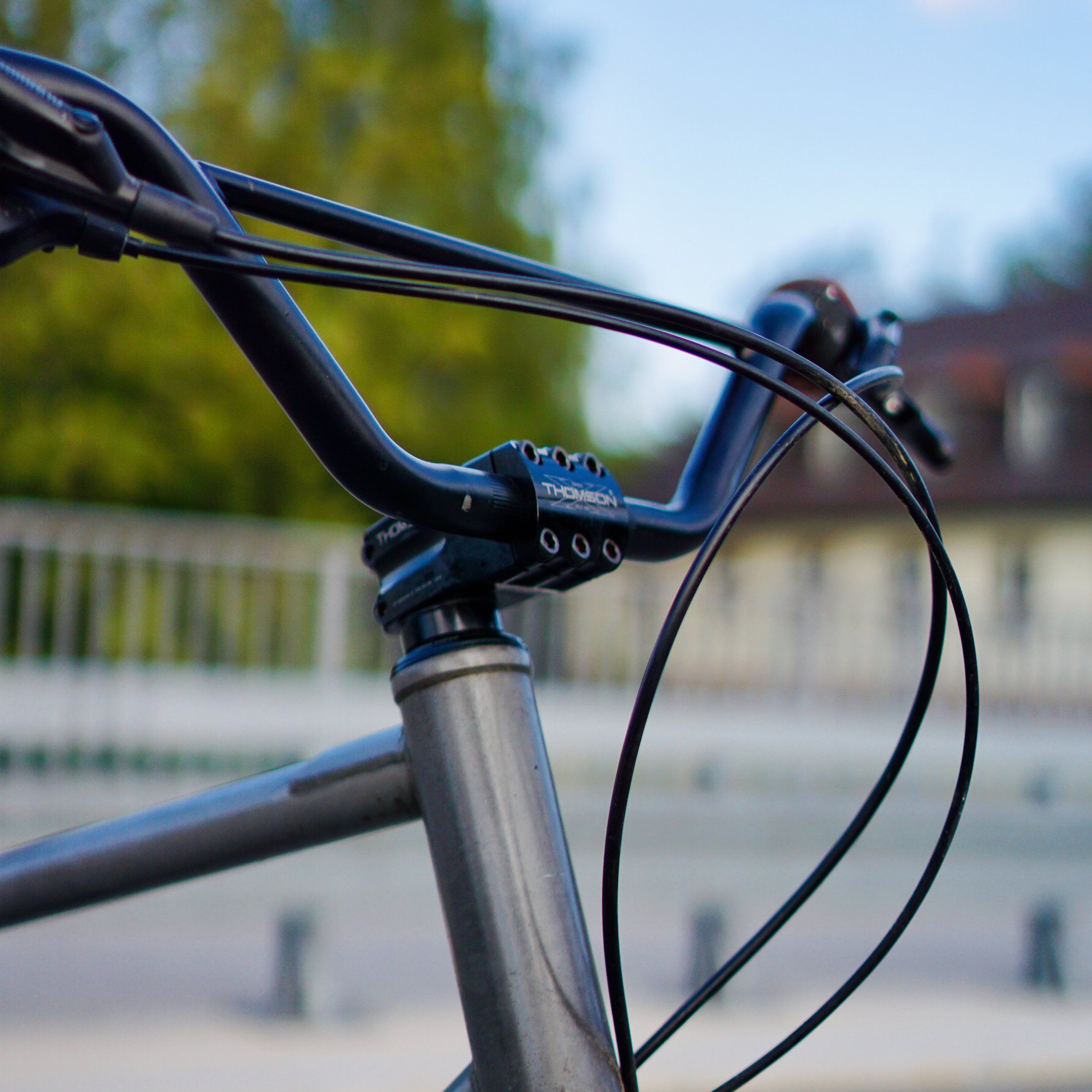

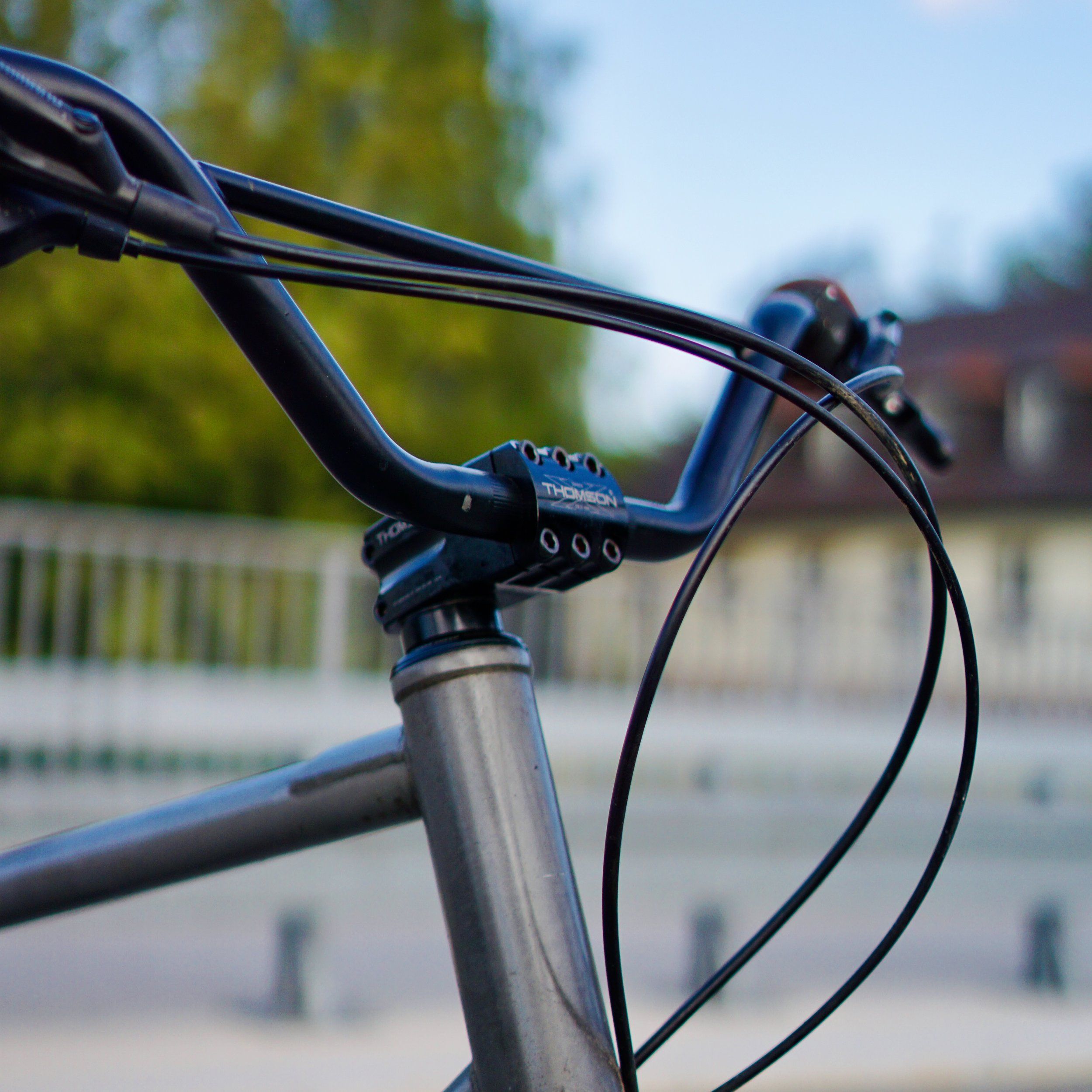

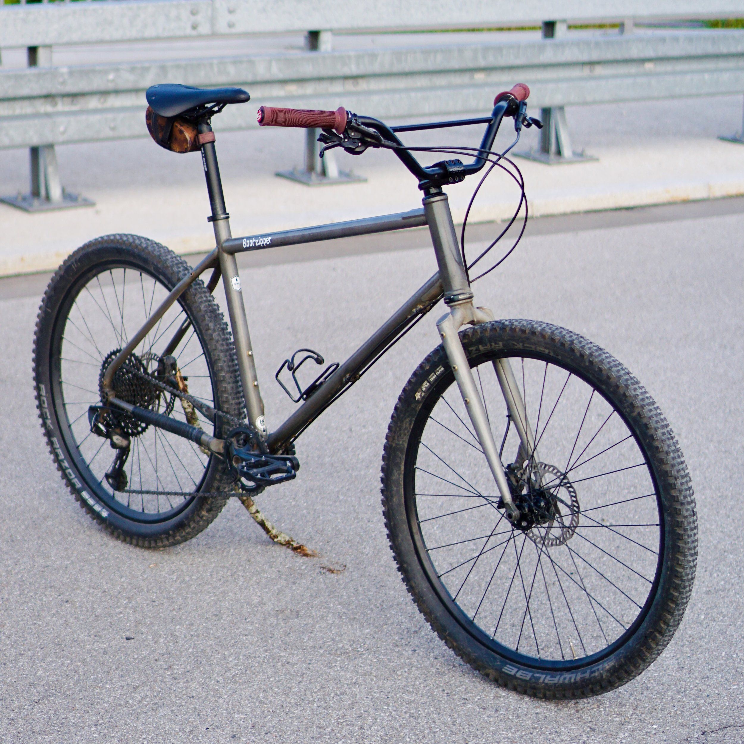

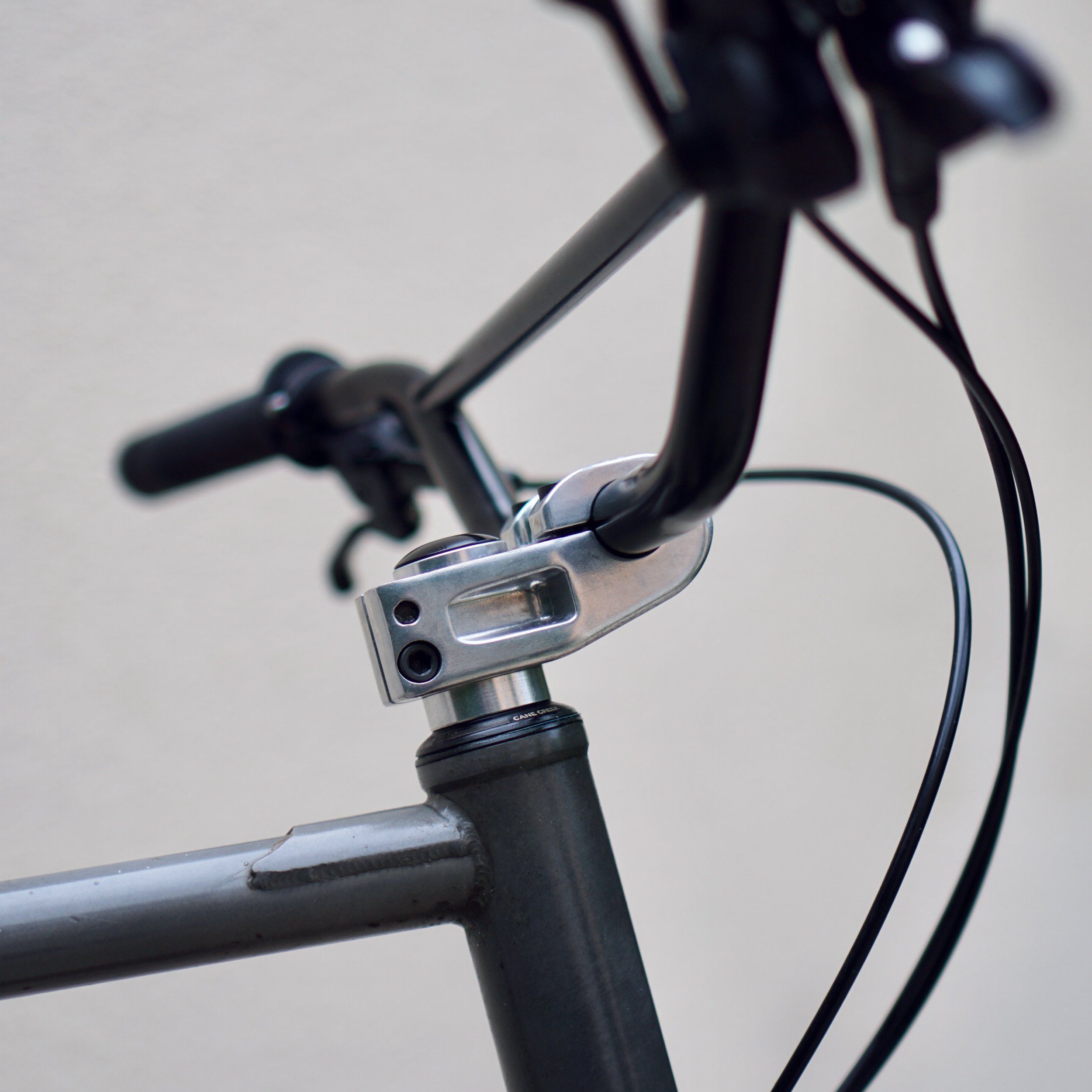

Back to basics...originalgaffeln är på igen, men det känns som att jag vill få upp styret mer -- kommer att testa köra en BMX stam och Motobar. Satte även tillbaka en rak stolpe istället för min Thomson med setback. Jag kommer nog att sätta på fetare sulor också.

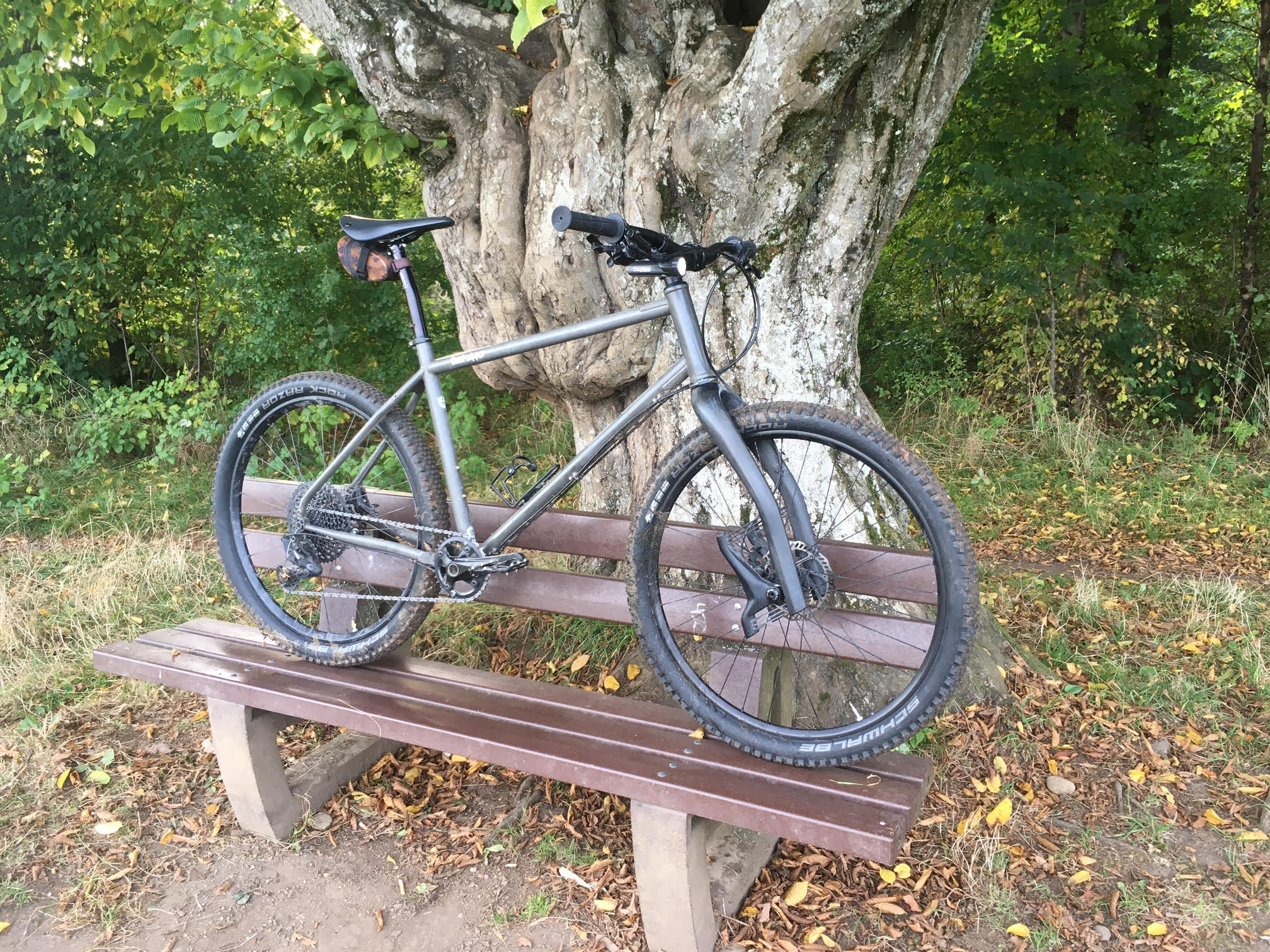

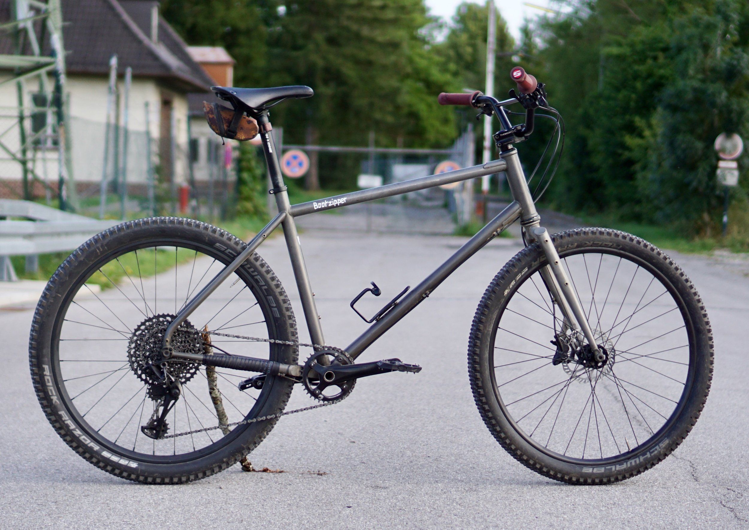

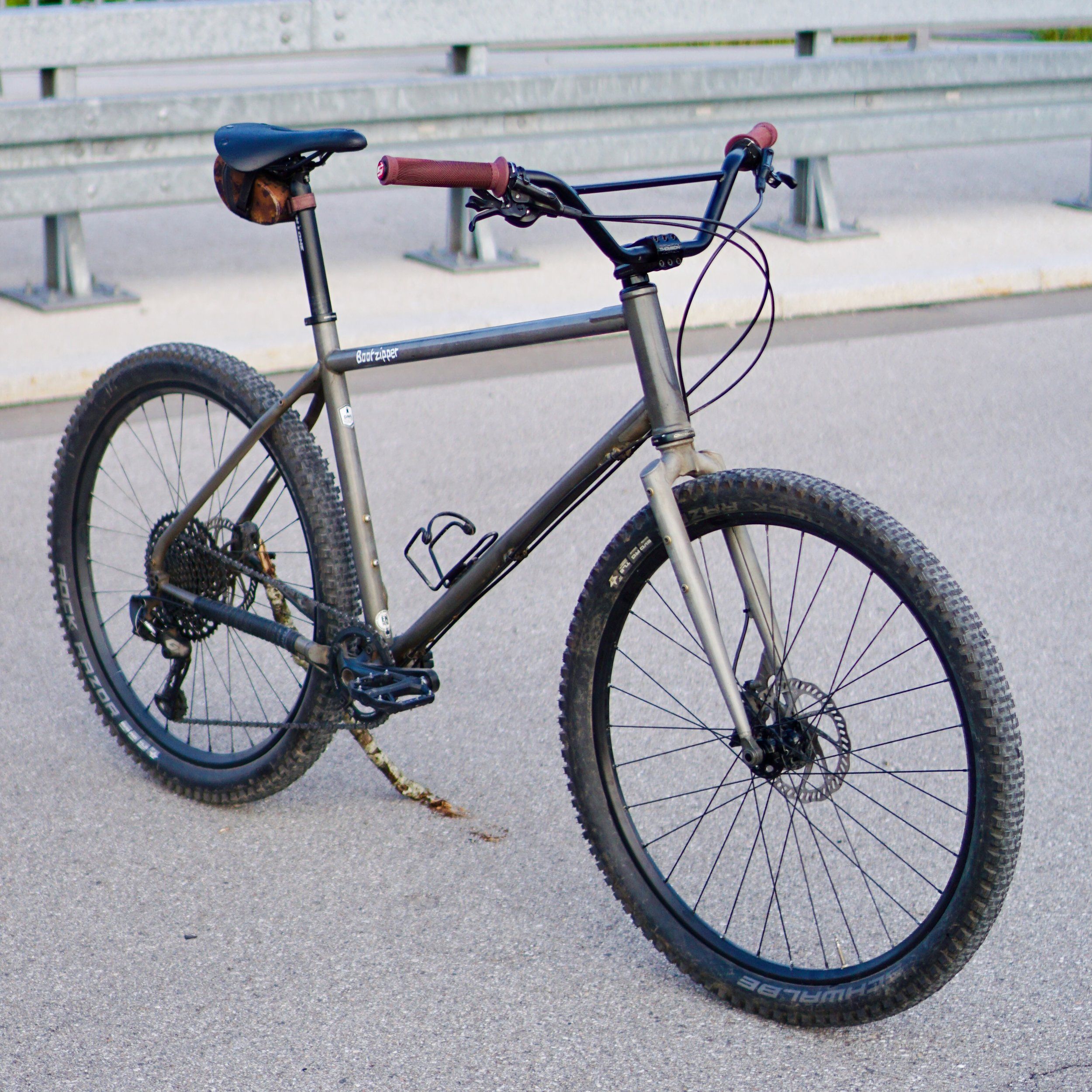

650b XL-ramen ser rätt speciell ut med det förhållandevis långa styrröret, jag vet inte var du kan få tag på en bra stålram till lågt pris och utan att tulla (Nordest?). Jag förstår inte varför 650b fick non-boost gravelspec, svårt att hitta bra hjul med breda fälgar utan att bygga själv. 1x12 SRAM Eagle GX drivlina funkar bra men hade jag byggt den idag hade jag nog valt billigare komponenter, det var mitt första bygge för 5 år sen. Jag pendlade med den till jobbet idag, 50 km, kommer förmodligen att bli lite snabbare med Gravelking SK istället för Rock Razor.
