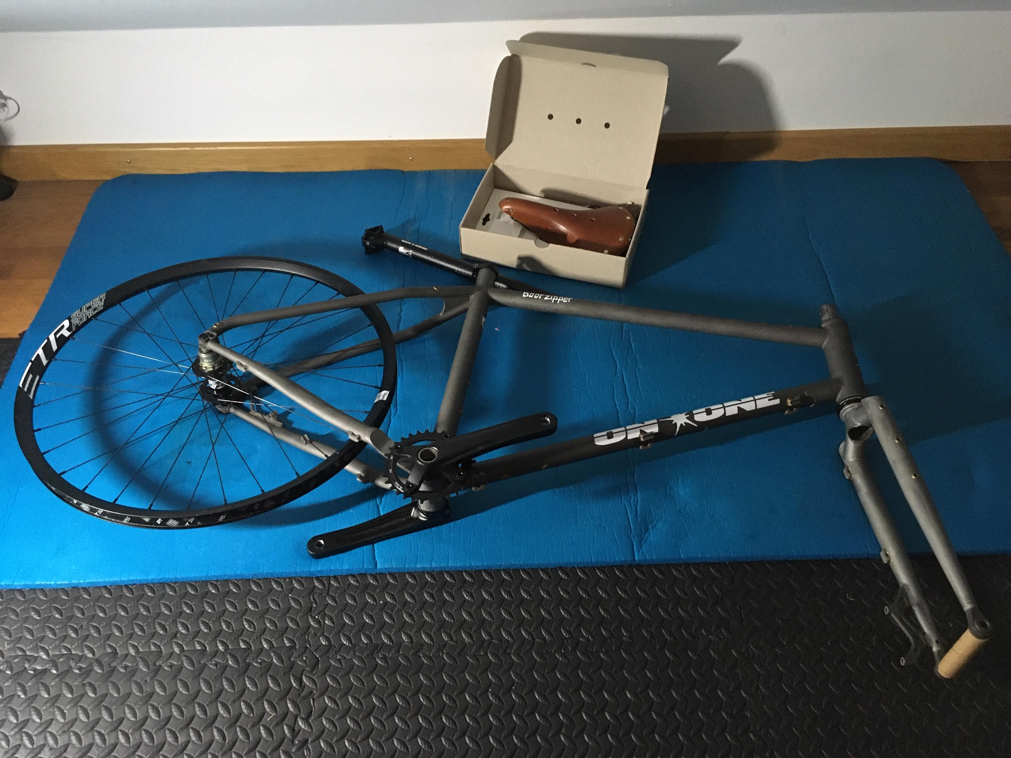

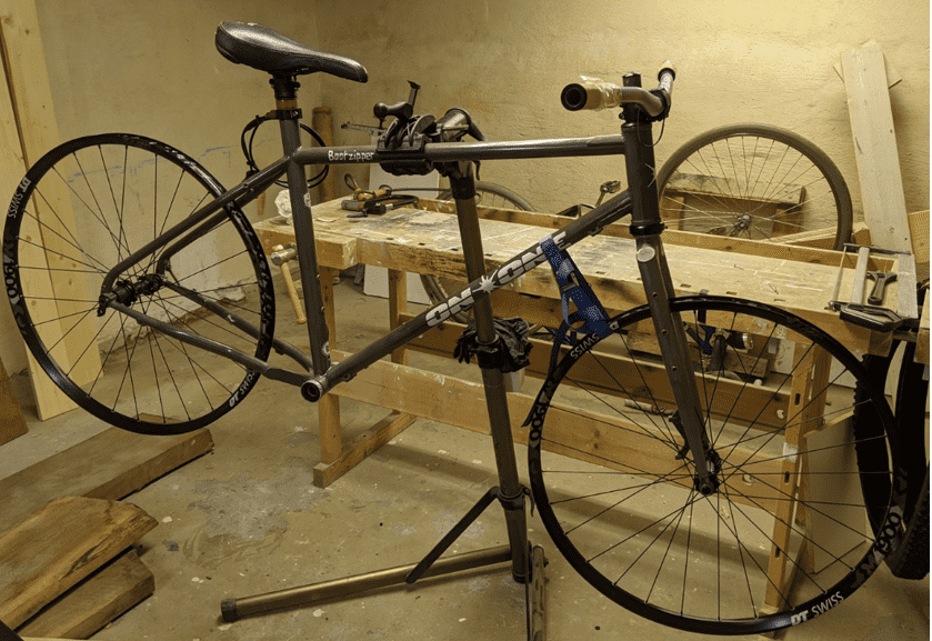

Delarna till mitt 650B XL project börjar trilla in nu, från PX kom gaffeln och det verkar som att en BMX styrstam kommer att passa utan problem. Bakhjul Veltec ETR SuperForce (XD driver, så det blir nog att investera i ett GX Eagle upgrade kit), fram kommer ett hjul från en Bombtrack gravelbike...jupp, lite av en Ebay-Frankenstein. Brooks B17 hade jag redan, får se om jag använder den eller hittar nåt annat. Ett jäkla brett styre ligger också och väntar på att jag bestämmer mig, velar fram och tillbaka kring det. Bromsarna blir nog det billigaste skiten jag kan hitta just nu, tanken på att detta skulle bli dirt-cheap verkar i nuläget naiv. Men, jag har kul, första gången jag bygger en hoj på riktigt.
Nytt år, nytt cykelbygge. On One Bootzipper 650B

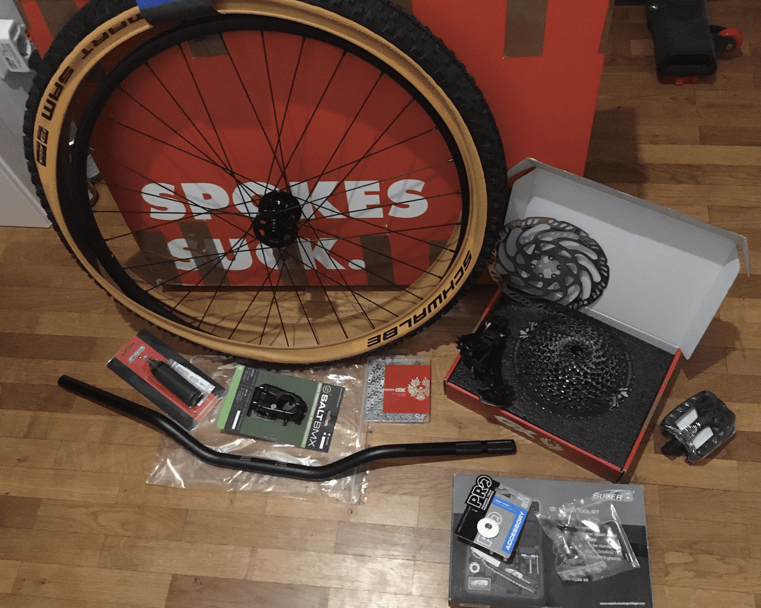

Lilla julafton igår då alla beställningar låg framför dörren då jag kom hem:
Tyvärr var verktyget för att slå in muttern i gaffeln skadat i leveransen, gick inte att gänga på nånting där, så det blev bara en liten mock-up idag.

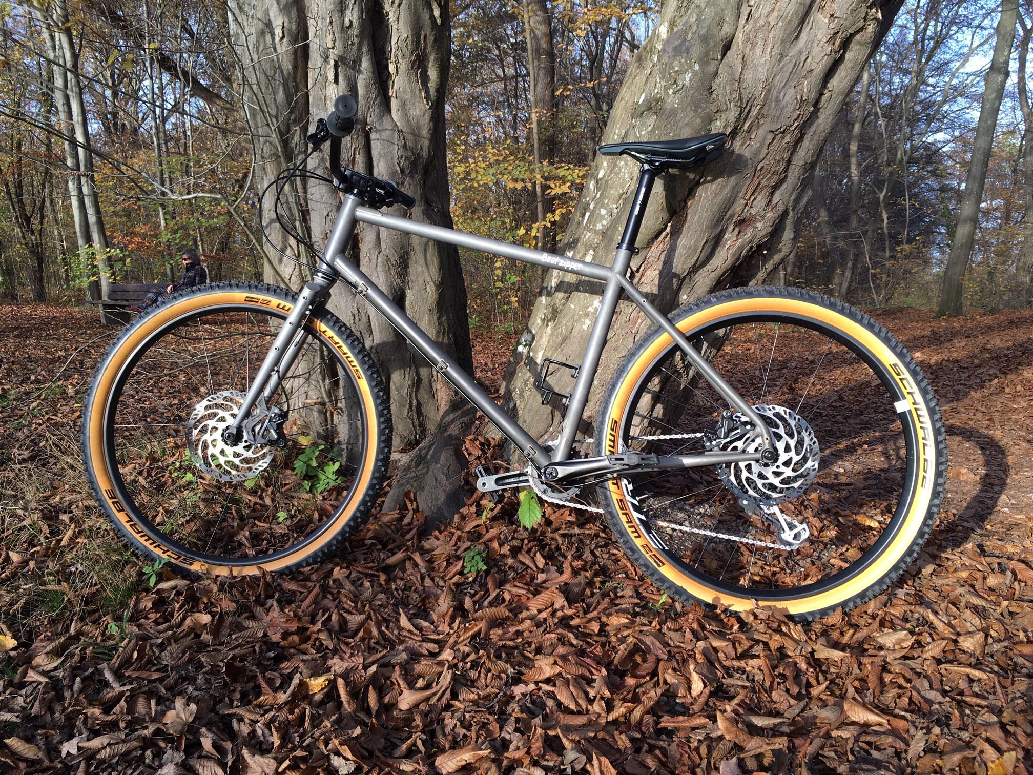

Första korta provturen idag med singlespeed på högsta växeln, har fortfarande en del kvar att göra och saknar givetvis en del delar som kommer till veckan. Men det var ändå kul att piska lite grusväg...känns som jag kommer att behöva lite mer än 32t på framdrevet.

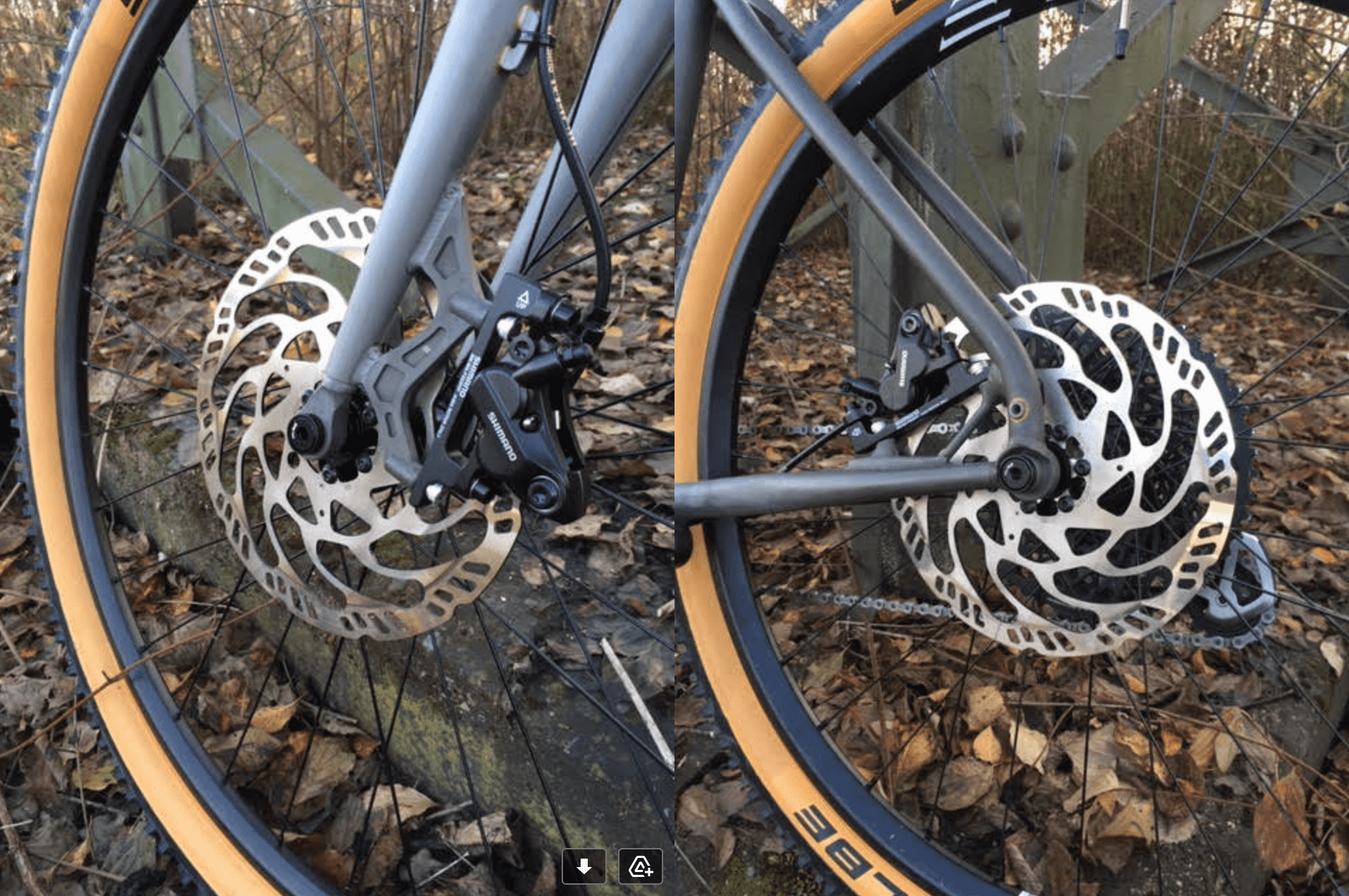

203 Magura rotor gick både framme och bak, lite overkill men jag fick dem på köpet med Eagle GX grejerna.

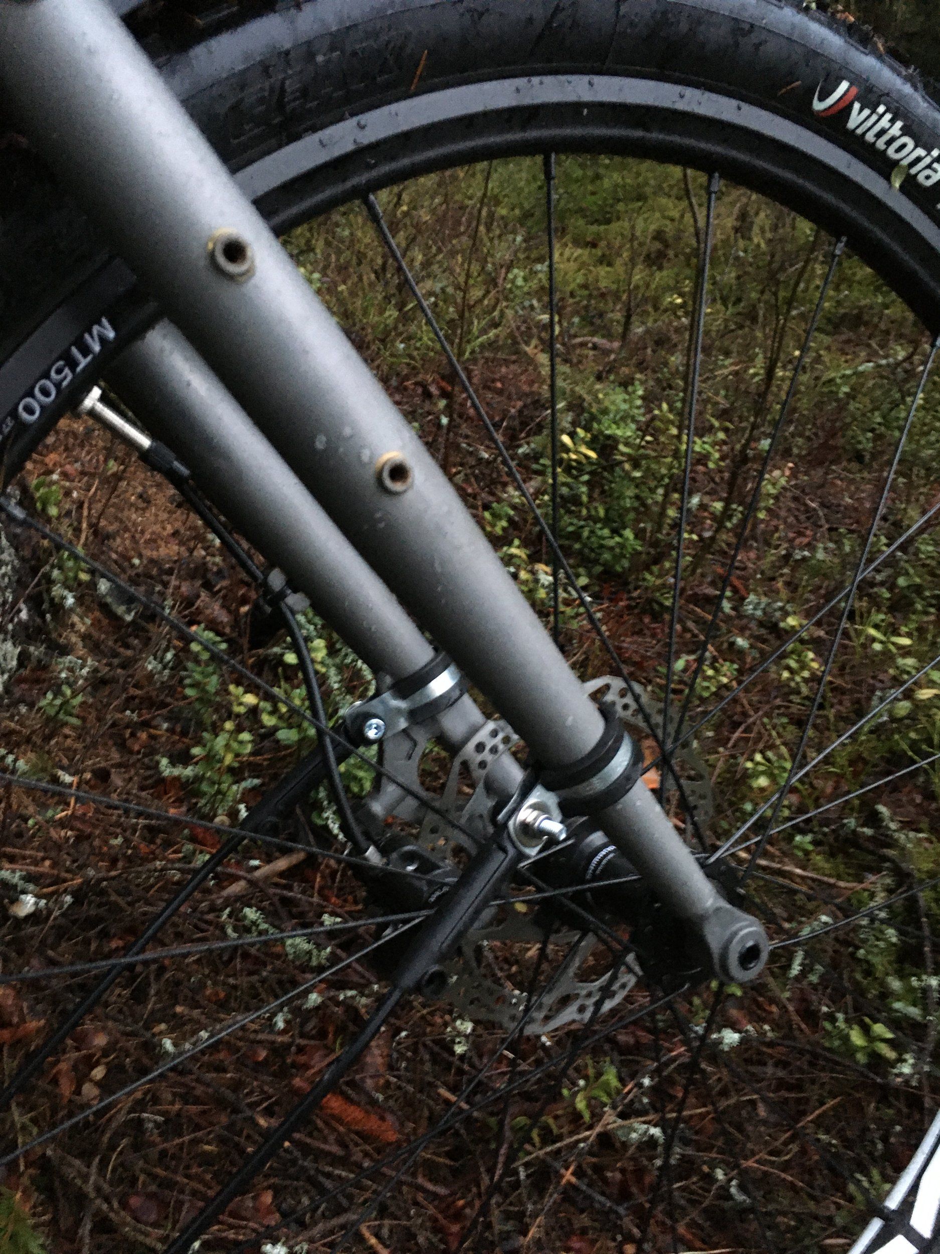

Inget problem med att få på en BMX-styrstam med originalgaffeln från PX (250mm).
Motorcykelstyre i aluminium för café racer (som iaf tillfälligt substitut till Surly Sunrise...kanske den stannar) - ca 5 cm rise, 810 mm brett...en Amazon-chansning som funkar, kostade bara 23 EUR, i aluminium men 4mm tjock så den väger strax över 500g.
Shimano BL/BR-MT501/520 bromsar, måste korta och lufta.
Brooks B17 sadel...jag vet inte om det är min kassa fotografering, ser ju skitbrun ut, i verkligheten tycker jag den är lite närmare i nyans till däckens skinwall.

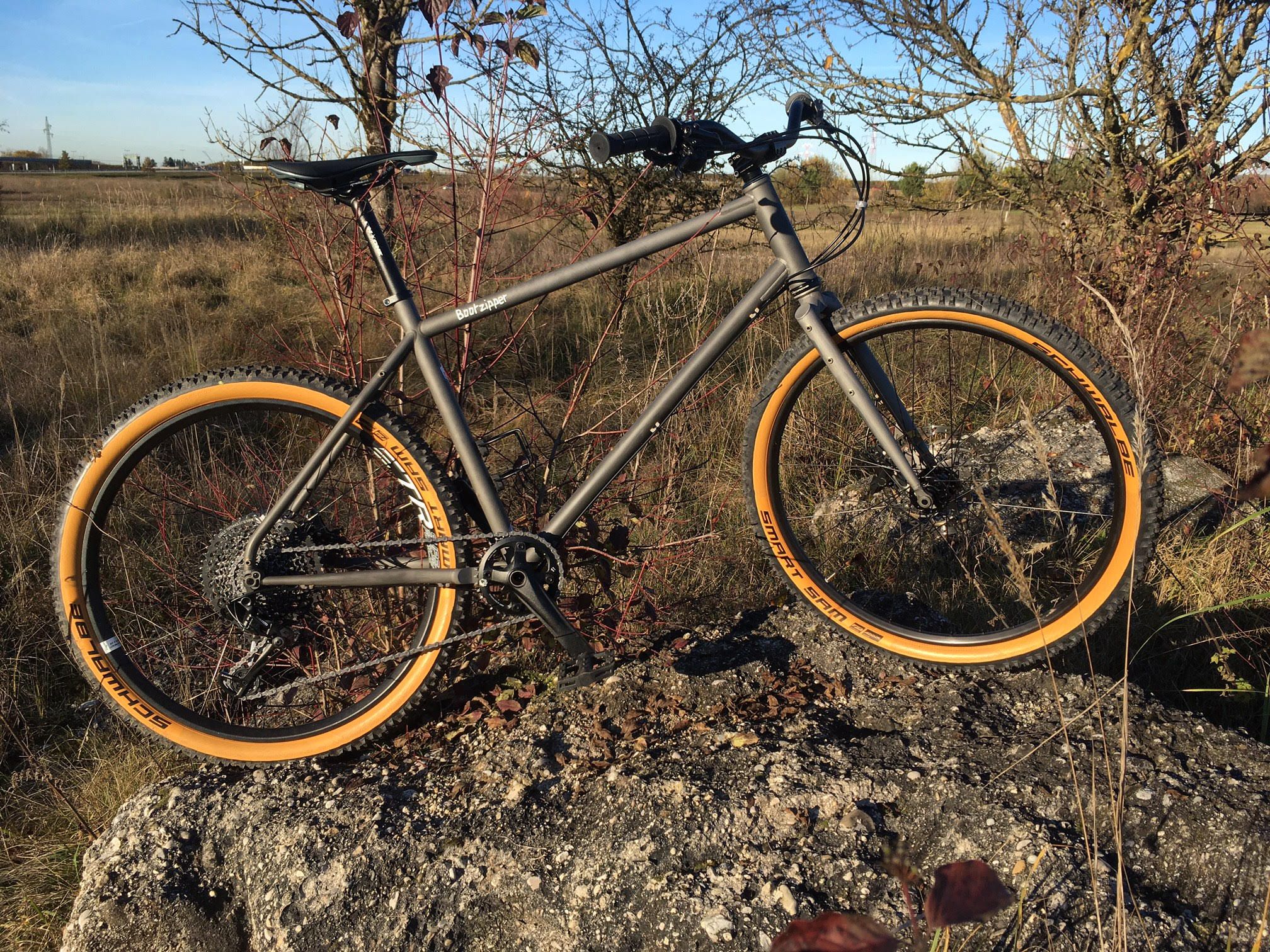

Mycket bättre väder idag och det blev en tur, med en del grusväg och tom en liten avstickare i skogen med ett par hopp som kidsen byggt upp. Känns perfekt för att dra fram i löven, och nu tror jag att jag fått till det med inställningen av GX Eagle så att den växlar bättre. En större klinga har jag beställt (36t)...jag kapade kedjan så den är något lång för 32t, hur mycket längre kedja betyder 4 kuggar mer? Vore ju bra om man slapp köpa ny kedja...
Ett tubeless kit kommer också till veckan...har aldrig kört med det men får inte till det perfekt med innertub och den relativt (19mm) tunna framfälgen.
Nu känner jag mig också som Kaminmannen när det gäller alla dekaler/text på varenda del, vad är bästa sättet att ta bort grafittin från fälgen?

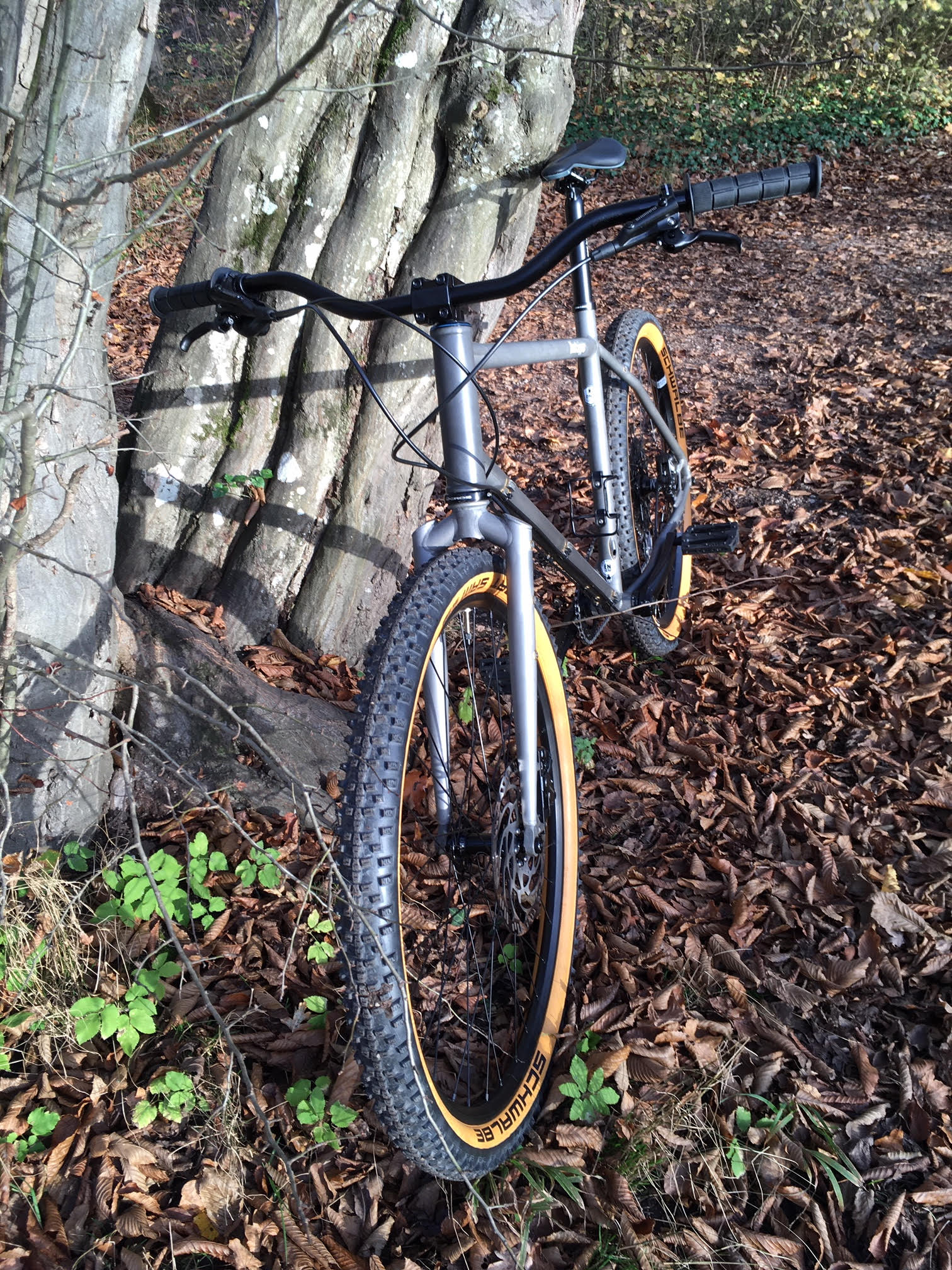

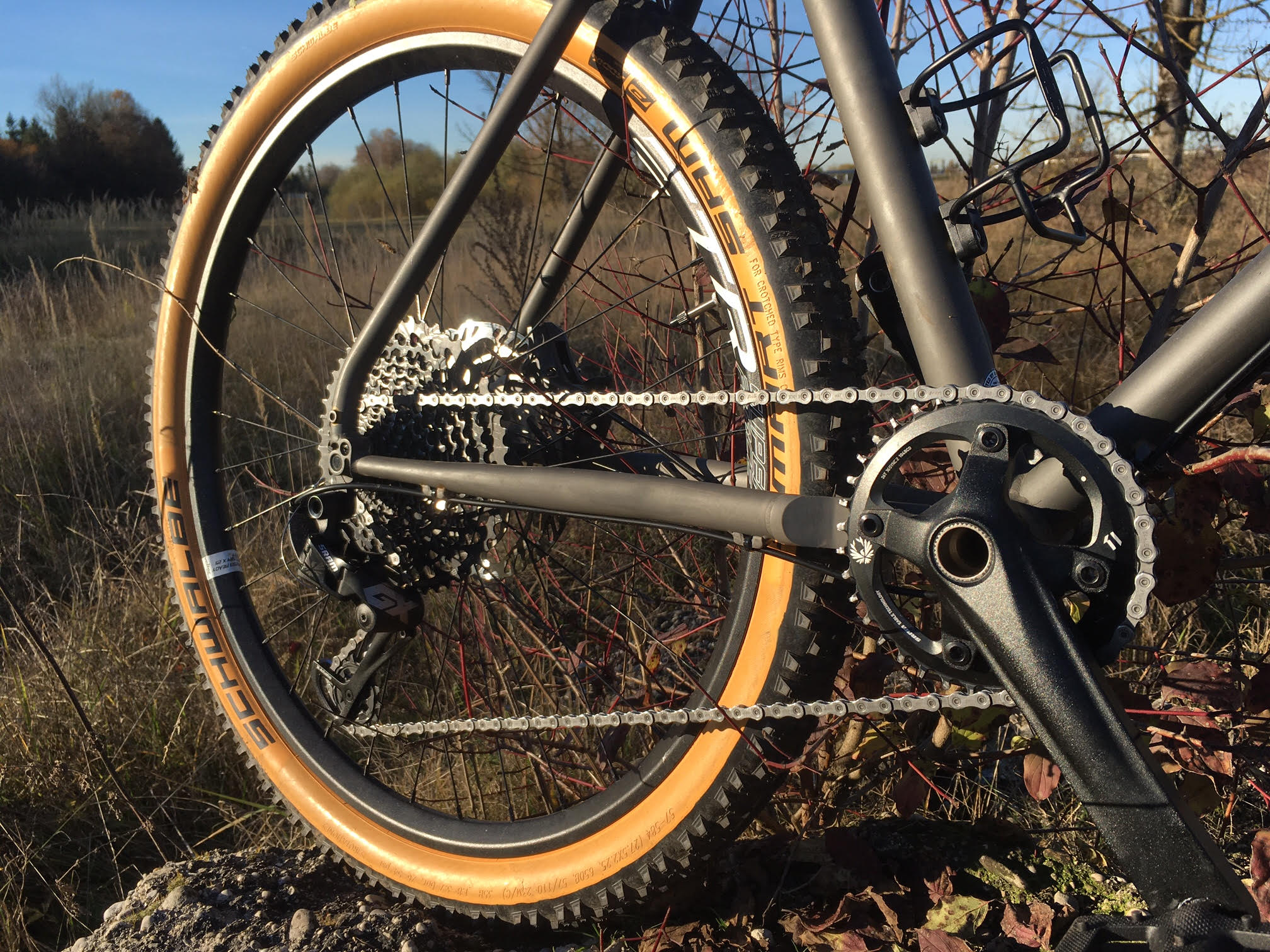

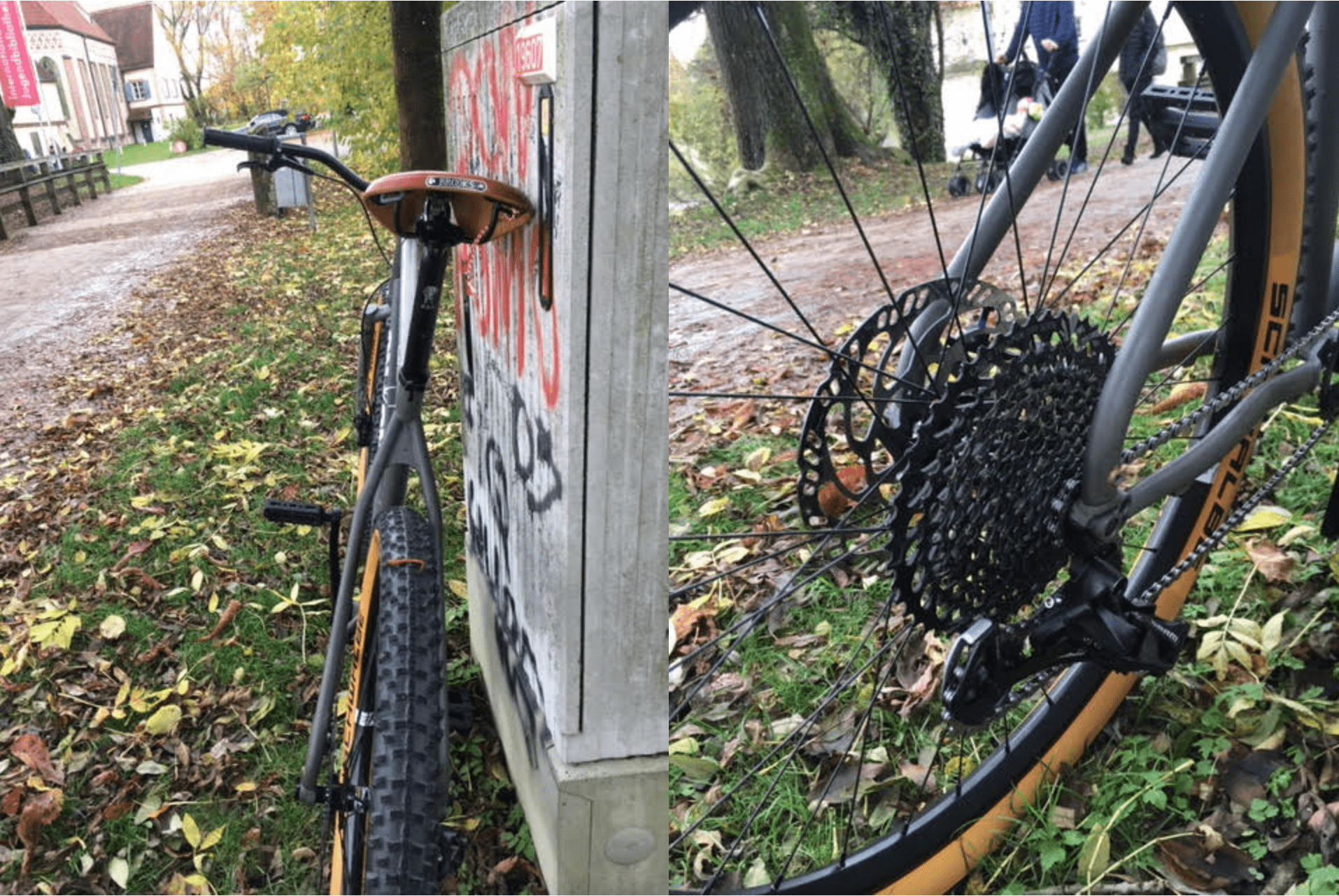

SRAM XX1 Eagle klinga med 36 kuggar gick på fram och det blev jäkligt bra, nu känns den rätt även på asfalt, har fortfarande mer låga växlar än jag behöver. Nu far jag ut på morgonen och hittar nya ställen som jag bara susat förbi i bilen förut.

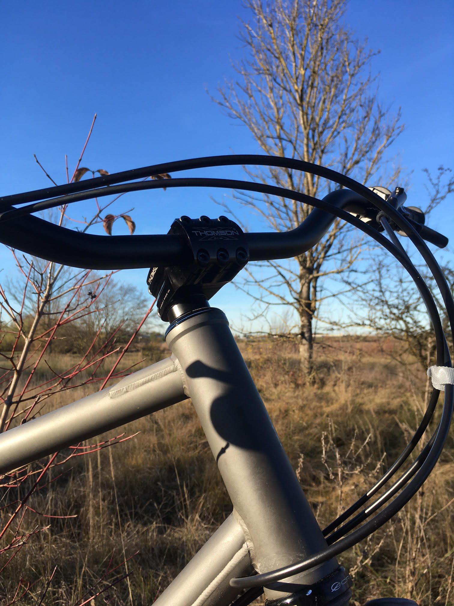

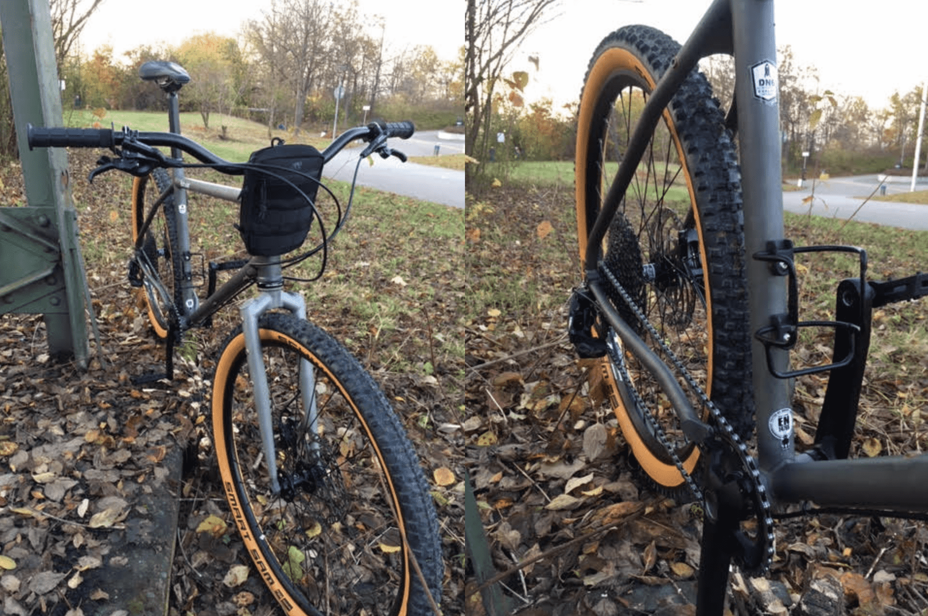

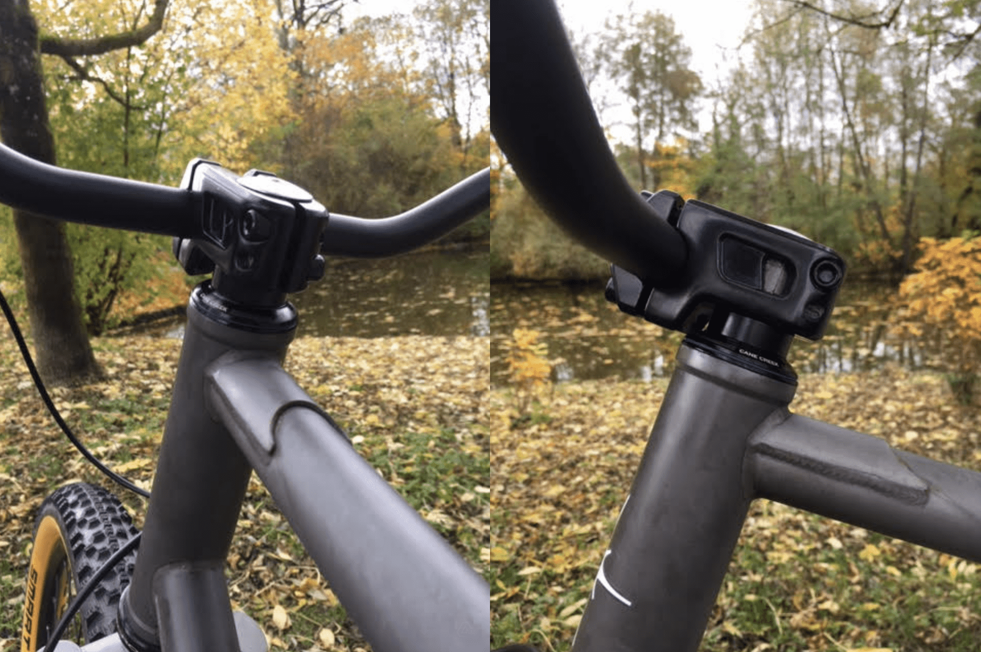

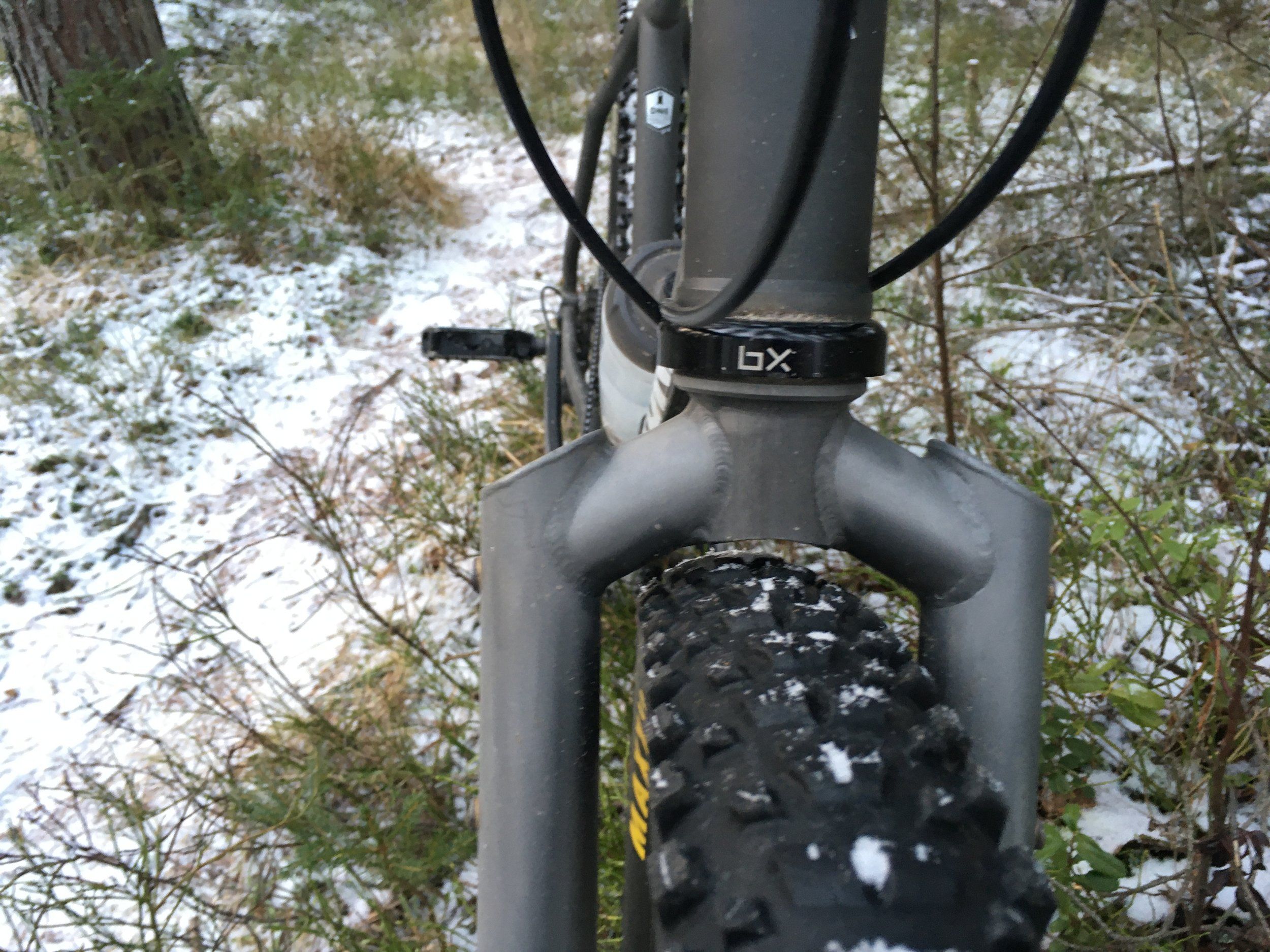

Ett par bilder från de senaste modden med 36-klinga och Thomson styrstammen (som gav lite mer rise, blev något bättre position).

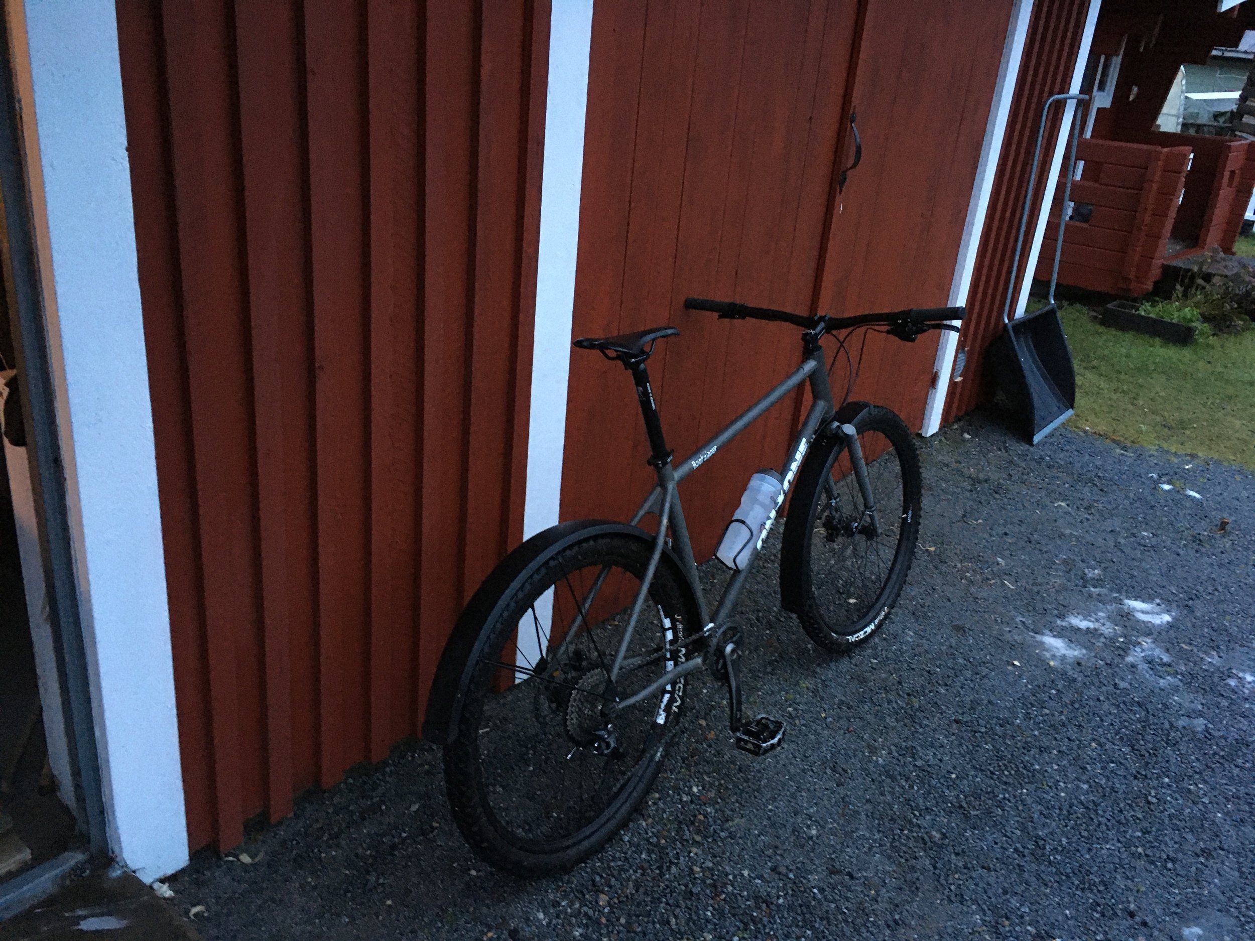

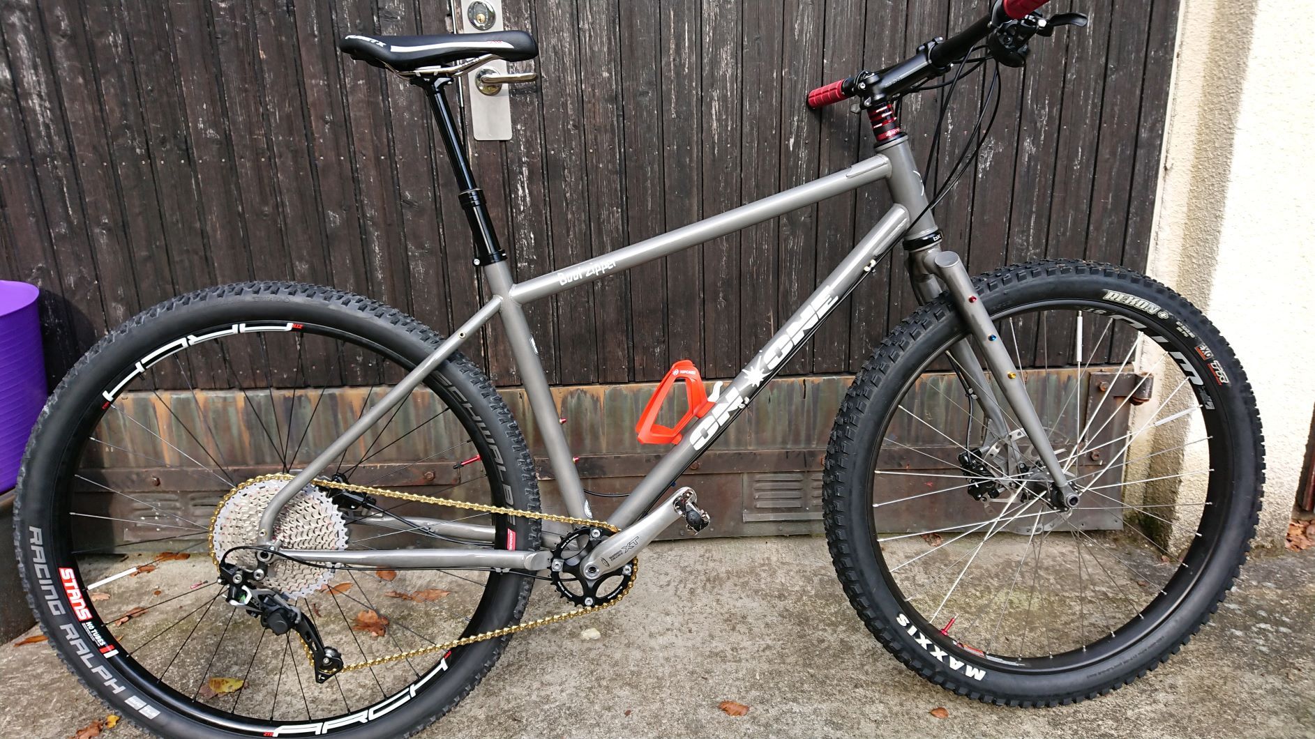

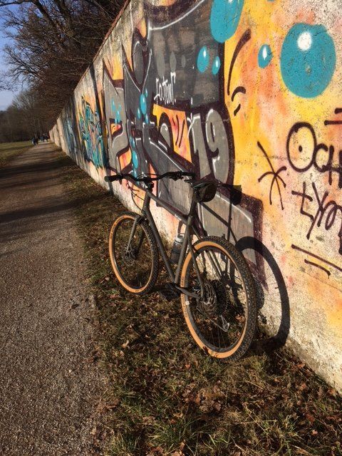

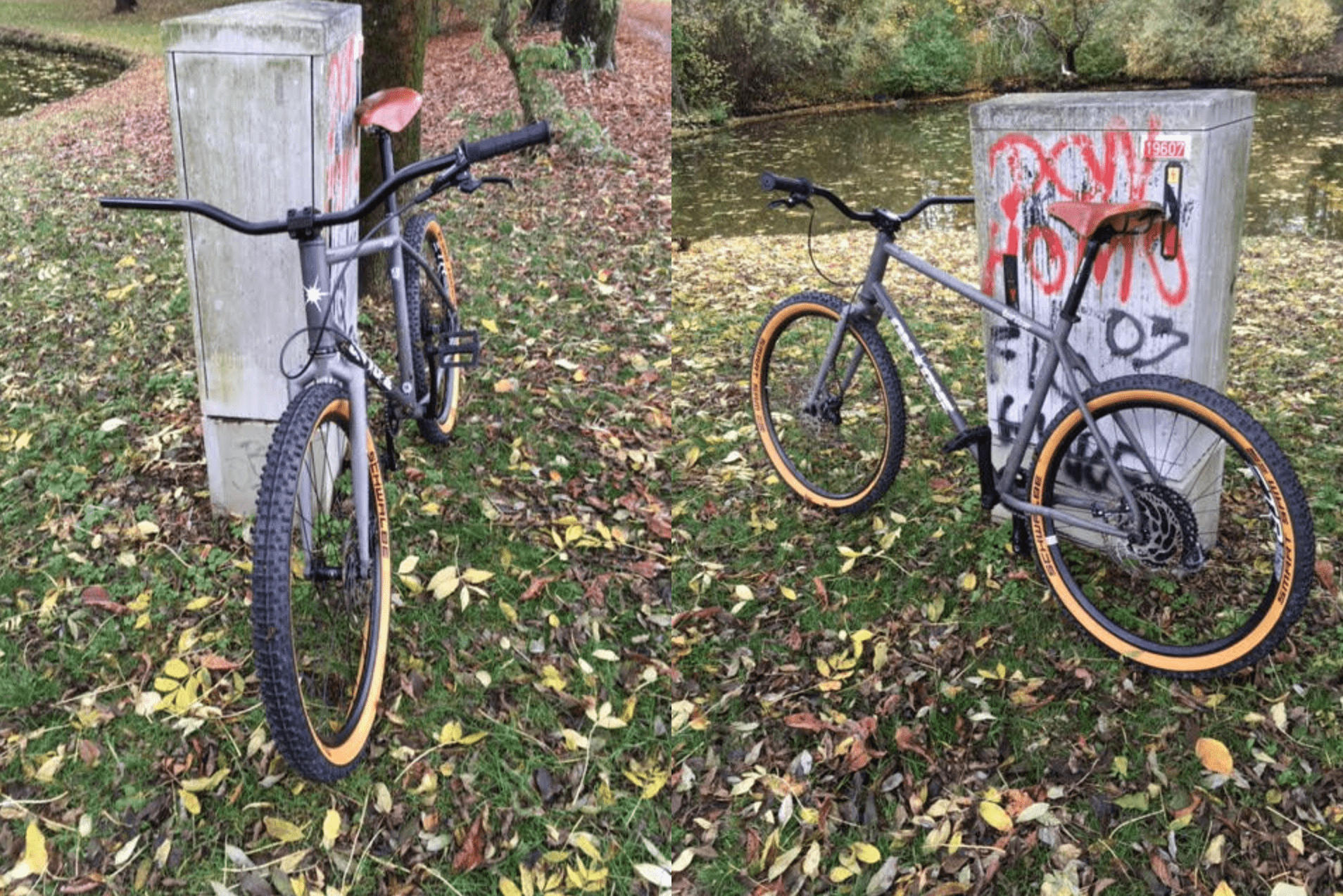

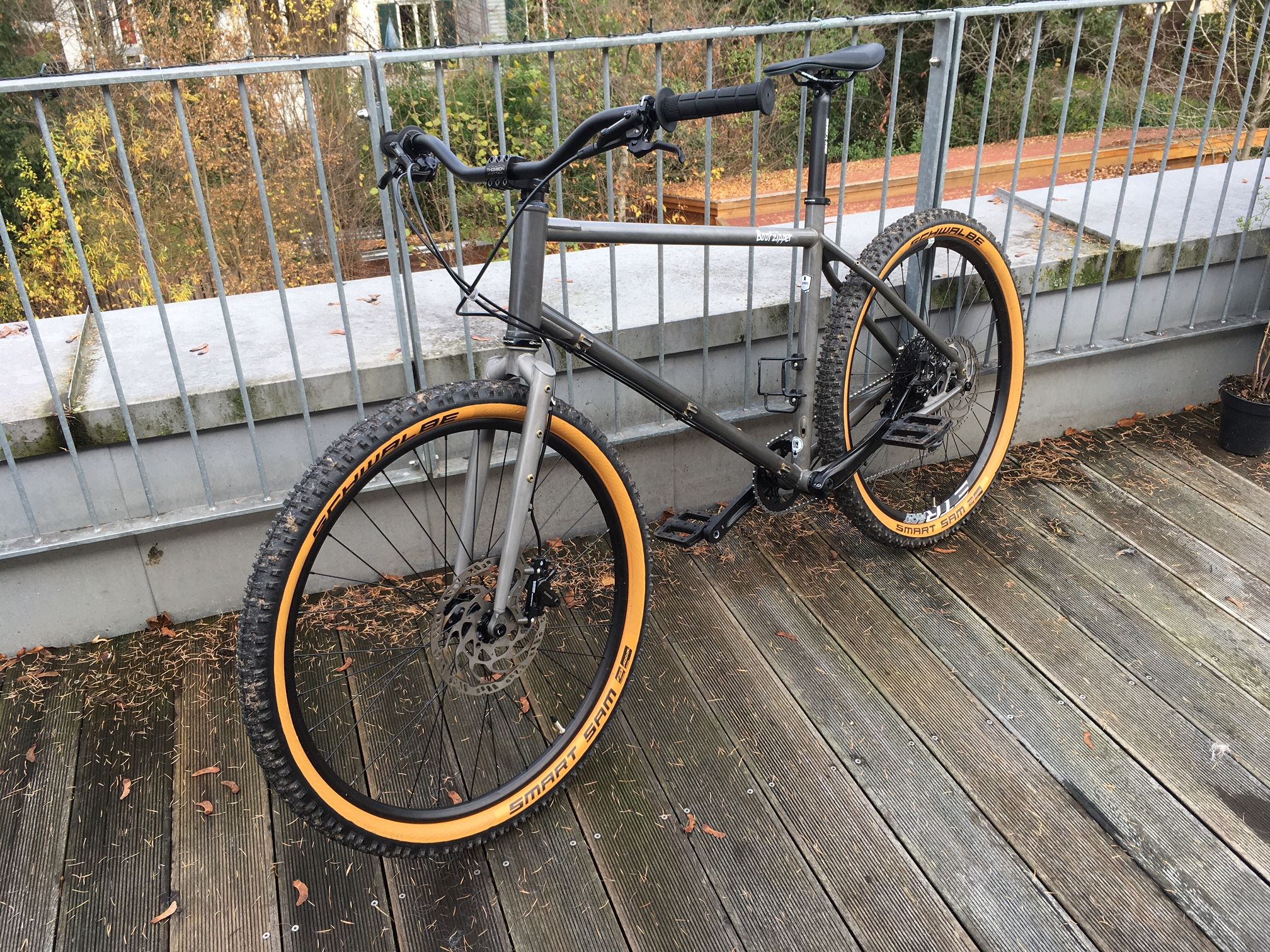

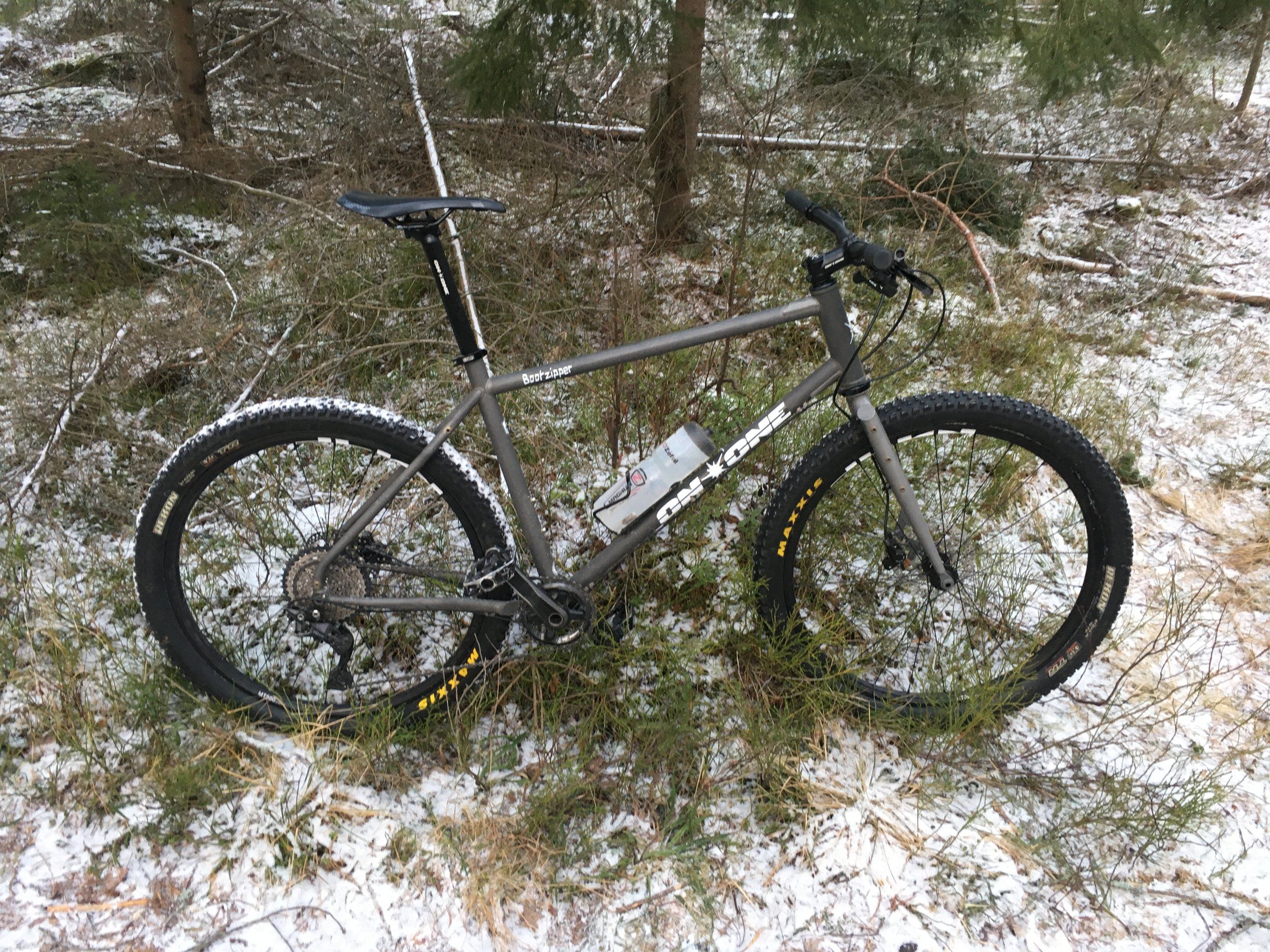

Nu är mitt Bootzipper bygge klart sedan några veckor. Det är en 29:a i Large -blev rätt storlek för mig.
Nu kör jag med 29 x 2,35" bak och 27,5 x 2,8" fram för att få lite mer bekväm framfart på stig -det har mest blivit stigcykling hittills och den funkar mycket bra (om det inte går för fort/blir för högt -då märks det att den är helstel). Väldigt kul på tekniska stigar. 27,5 x 2,8" får plats bak också.
Det blev sänkstolpe. Hade inte tänkt det från början, men ändrade mig efter tips i tråden (tack Reivennob). Så bra i terrängen!
Rakt styre nu, tänkte testa med Geoff-styret till våren när det blir mer blandad upptäckar-cykling på väg och stig blandat.
Mycket nöjd redan.

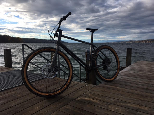

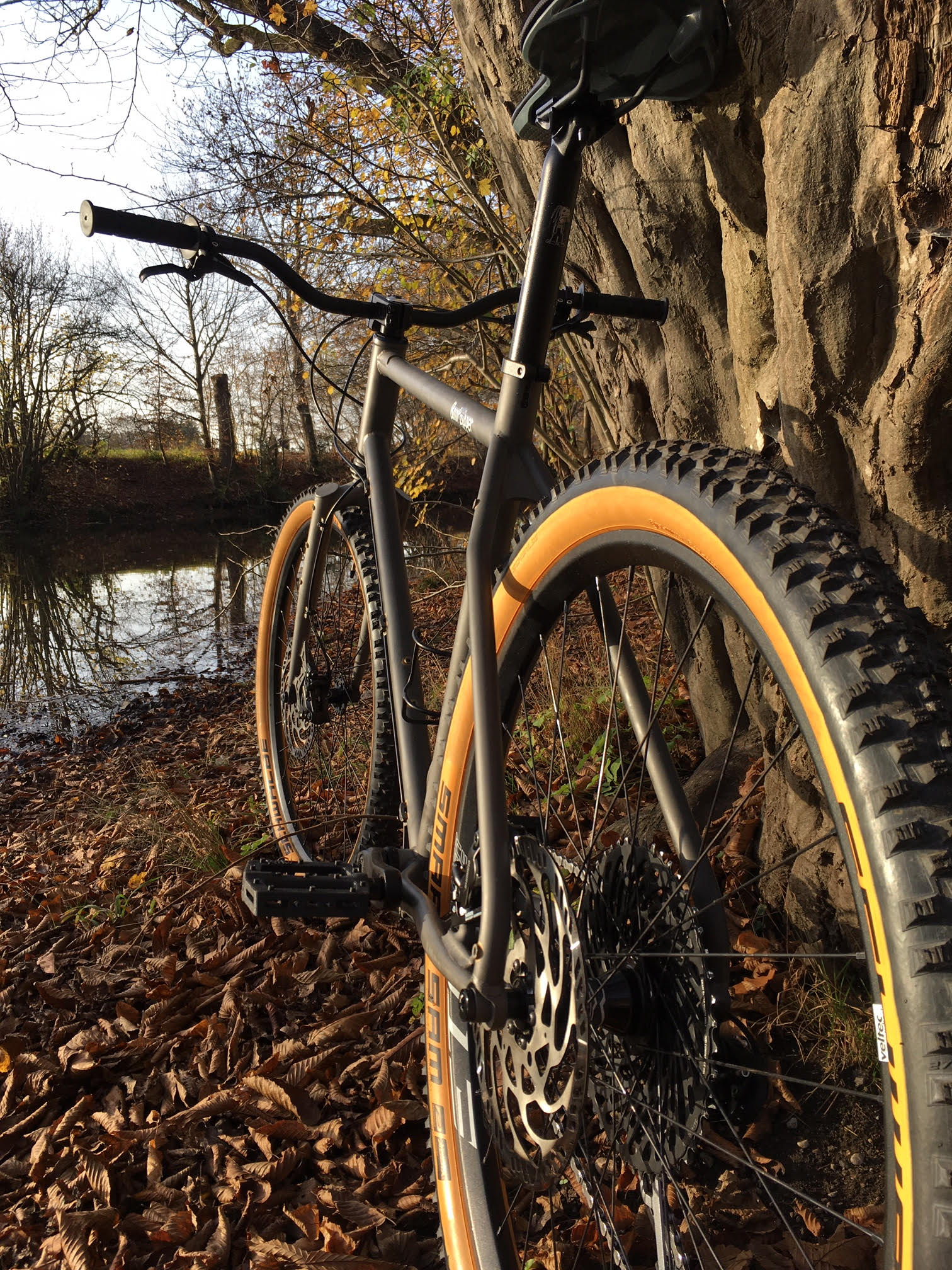

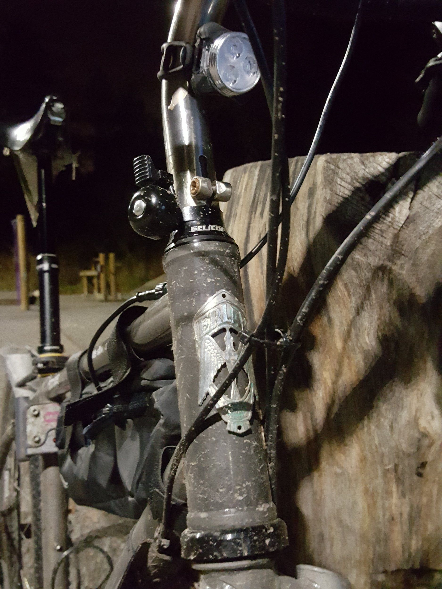

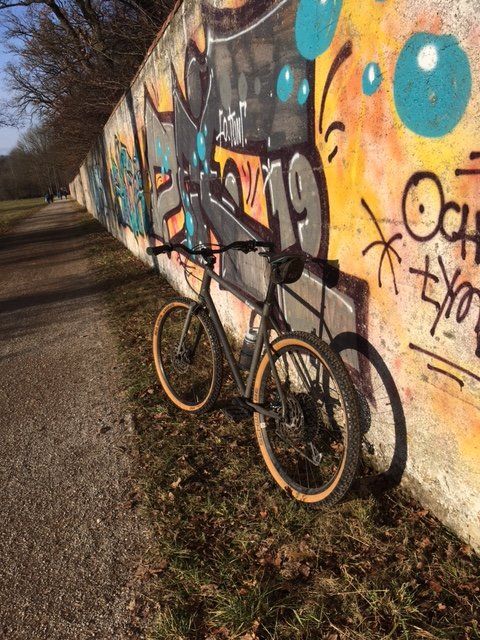

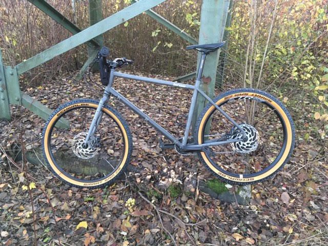

Börjar med att be om ursäkt för att det är höst och mörkt. Bilderna blir där efter. Meeen jag fick se hur effektiv min reflexpizza är :D Sydd av överdraget till en Hövding som löste ut på ett farthinder (OBS, bunny jump och hövding går inte riktigt ihop...). Det reflekterande camo-materialet sparade jag i alla fall och även den nästan värdelösa ramväskan från LIDL är lagad med en bit hövdingtyg, dock svart. Råkade sy i den nya dragkedjan åt fel håll dock så att batterisladden kräver att den är öppen. Tror jag löser det med en het syl och gör en öppning fram i väskan. Materialet tycks vara i princip vävtejp.
Uppgradering jag gjort sedan senast är "cigne" stammen från Velo Orange som jag stal från min Pompino samt en friktionsväxel från MicroShift. Gryyyymt nöjd med båda! Vem vill ha en klickade växelgrunka egentligen? Och som ni ser på sadelstolpen är jag lång. Att få upp styret i höjd med sadeln är inte helt lätt då.
Även en "head badge" från loppis är monterad medelst dubbelhäftande tejp.
Kvar att göra är att sätta på större framklinga, har den i lådan men har inte kommit till skott än, minskad asfaltspendling minskade mitt behov.
Alla stålbultar som sitter i ramen sticker nog in ca en cm och ger massa onödig vikt men det är inget jag förlorar sömn över. De fanns ju i förrådet. En dag kommer jag slipa ner dem på bänkslipen.
På önskelistan står en navdynamo för att sen montera på en edelux-lampa från en annan cykel. Batterilampan får duga så länge. Cykelbudgeten är minskad pga föräldraledighet.
Dock så har jag lite plattjärn att svetsa en korghållare av samt en stor j**la korg att montera. Kostnad 0kr så det är nästa projekt. Kommer nog att borra i gaffeln då, att bara använda hålen i gaffelbenen verkar klent eller snarare instabilt.

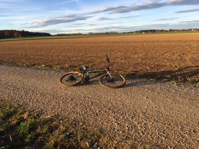

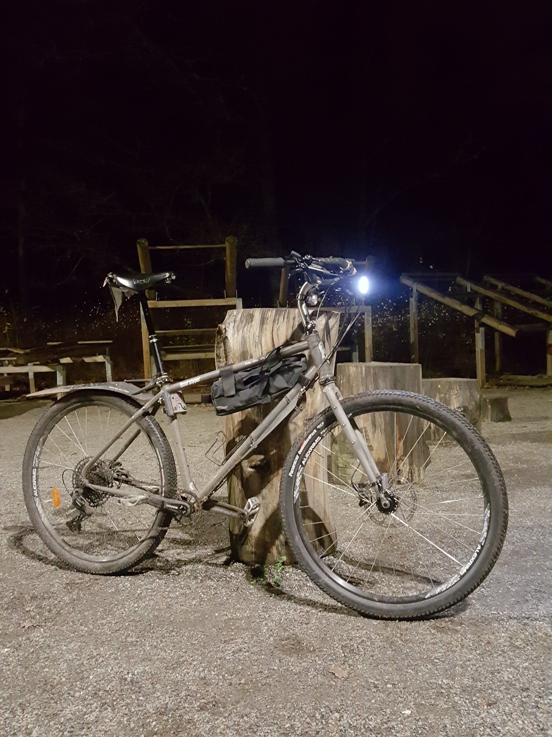

Jag var ute på en liten morgonrunda, 6 mil, 3.5 timmar (med en kortare paus). Med tanke på min allmänna (men ökande) fitnessnivå så var det fantastiskt bra, nästan hela tiden utan asfalt under däcken och det känns som att farten börjar öka på. Efter mycket finslipande börjar min Bootzipper kännas rätt -- med 28 psi går den bekvämare på grusvägarna, på landsvägen känns den rätt seg. Inga problem idag förutom att flaskhållaren vibrerade sig lös.
Touren bjöd på det mesta (sorry för den taskiga kvaliteten med mobilkamera):
Åker, sjö och stigar genom skogarna där jag börjare känna mig mer hemma efter varje utflykt (nåja, ett par missar i navigationen blev det idag också, men så hittar man ju också nya ställen). Använder hela kassetten på en sån tur, är nöjd med drivlinan och de överdimensionerade bromsarna funkar perfekt. Lysen är nog nästa grej, tror däcken får sitta på ett tag nu.

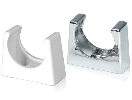

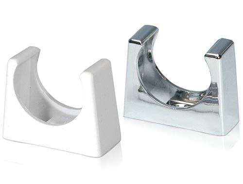

En segdragen köksrenovering så saktar ner framfarten, men det blir custom fästen för fram och bakskärmen:
Visa bilaga 454196
För att hålla fast bakskärmen nere vid vevhuset.
Visa bilaga 454197
för att hålla "stagen" för framskärmen på gaffelbenen.
Alla delar är hemma, det är bara att finna tiden för montering.
Berätta gärna dimensionerna på "gummiklämmorna" om de passar – just nu använder jag två av anything cage-fästena för skärmstagen men skulle gärna lämna dem lediga till sitt ursprungliga syfte.

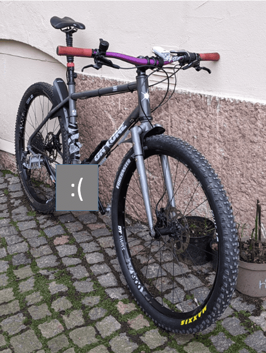

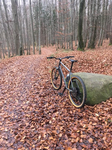

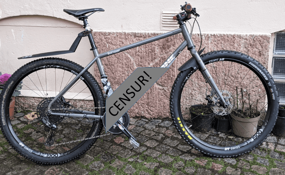

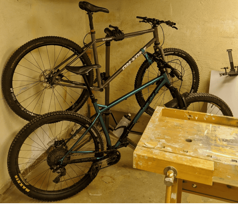

Dags för mig att bidra lite iaf.. Jag har ju redan förvarnat, och kommer därför att utöva viss censur av bilderna:
Jag har fö gjort så fruktansvärda saker med min Bootzipper att jag inte ens vågar posta bilder här. Kan dock länka till den framöver, men se detta som en varning.

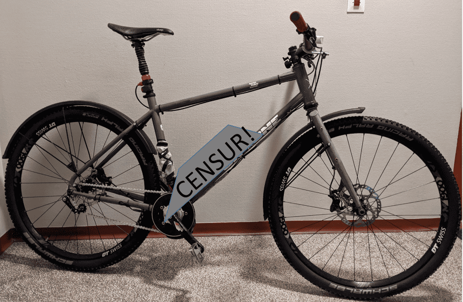

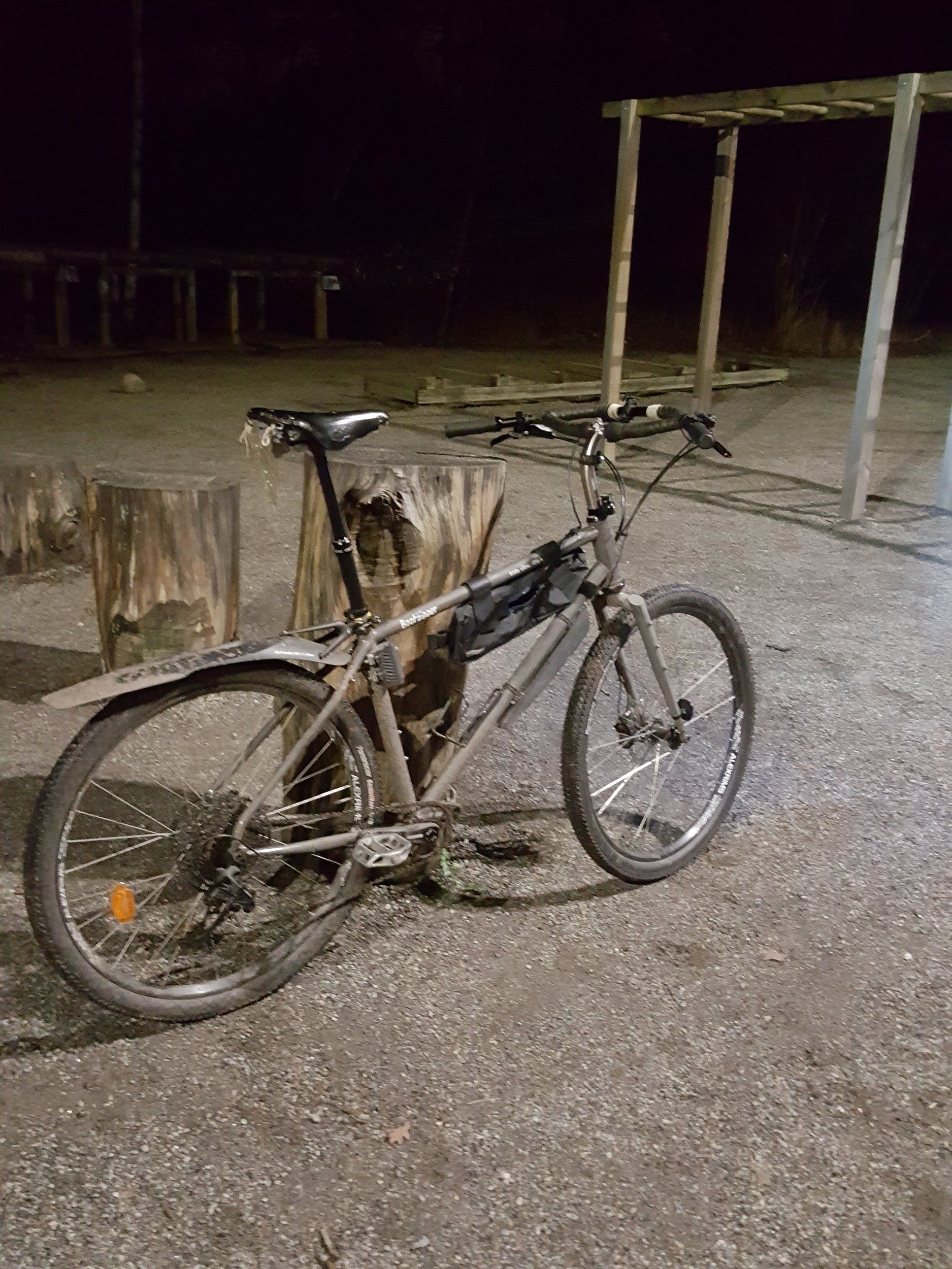

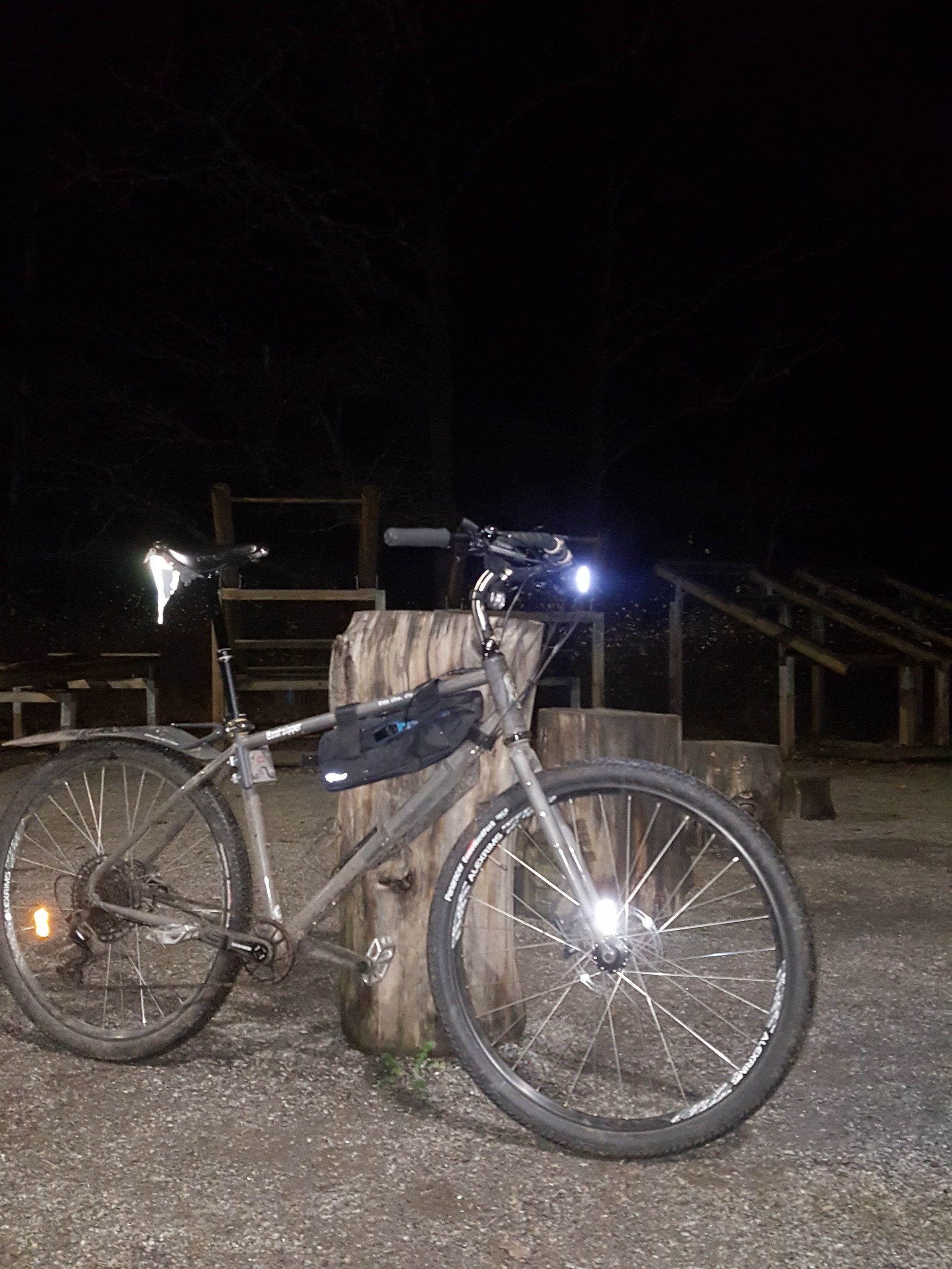

Det började dock ganska fridfullt, hade en hel del reservdelar (t-mars dropper, nx-växlar, styre, ..) i lådorna och hittade även schyssta 30mm-fälgar och fyrkolvsbromsar till bra pris här på happy:
Enbart drivlina och detaljer som handtag saknas:
Det är nu det krävs censur! Hade i dåläget inget vevparti ledigt, förutom ett från min gammelpendlare som var redo för skroten, men som råkar vara ombyggd till elcykel. Iom att jag tycker såna cyklar (i bästa fall) ska hålla sig i sitt eget forum, så kan jag inte helt frångå mina principer utan får använda mina powerpointskills. Kan även tillägga att tanken med bygget är att ha den som vintermisärpendlare, ska inte köras i annat än asfalt/betongterräng. Nån slags skärmar åkte också på. Vill man se ocensurerade bilder så kan det ev dyka upp i elforumet (då kan man även skratta åt min icke ip-klassade lösning för kabelhärvan):
Bortsett från censurrutan ser den ju rätt fin ut i utförandet nedan. Dock funkar inte dessa skärmar om det blir blöt/slaskmisär på riktigt.. Och sen åkte droppern på igen, bara för att den inte ska ligga hemma o skräpa i en låda.
Här är då nuvarande setup. Byggde om till singlespeed, bytte till lite mer lättrullade däck då den som sagt ska ska rulla asfalt, och gjorde ett försök att montera på skärmarna som tidigare nämnts här i tråden, SKS Bluemels 75 U. Fram gick det hyffsat (även om jag inte är helt nöjd med fästet i gaffeln), men bak var ju stagen för korta för att fästa i ramen vid navet. Är det bara jag som är kass på att tänka, eller funkar det inte default med 29" och 2.25-däck? "Lösningen" fick bli, som så många gånger förr, buntband! Det funkar iaf nu vid provcykling, men tror det blir kaos om det samlas snömodd (om det nu blir nån sån i Götet..) t. ex. Hur har ni andra fixat detta? (Även övre fästet gick jag bet och löste med buntband (ska borra som BigF gjort vid tillfälle)..
Estetik har helt klart inte varit fokus. På ett sätt vill jag att cykeln ska se för jävlig ut, det borde minska stöldrisken iaf några procent.
That's all for now! Har dock happy-köpt ett Sram SX-vevparti, så nån gång framöver ska den avelektrifieras och få rulla som vanlig hoj också. Har inte bestämt om jag återmonterar växlar et.c. då eller inte.

Jag är inne på min tredje BMX-styrstamm nu, växlade till en toploaded jag hade på min BMX-cruiser och fick lite mer avspänd sittposition, så jag tror det är färdigtlaborerat på det stället. Tror nu också att jag har tillräckligt med plats för att få dit en Yepp Mini barnsits för att kunna ta med minstingen ut på nån runda ibland - nån annan som har barnsits på sin Bootzipper?

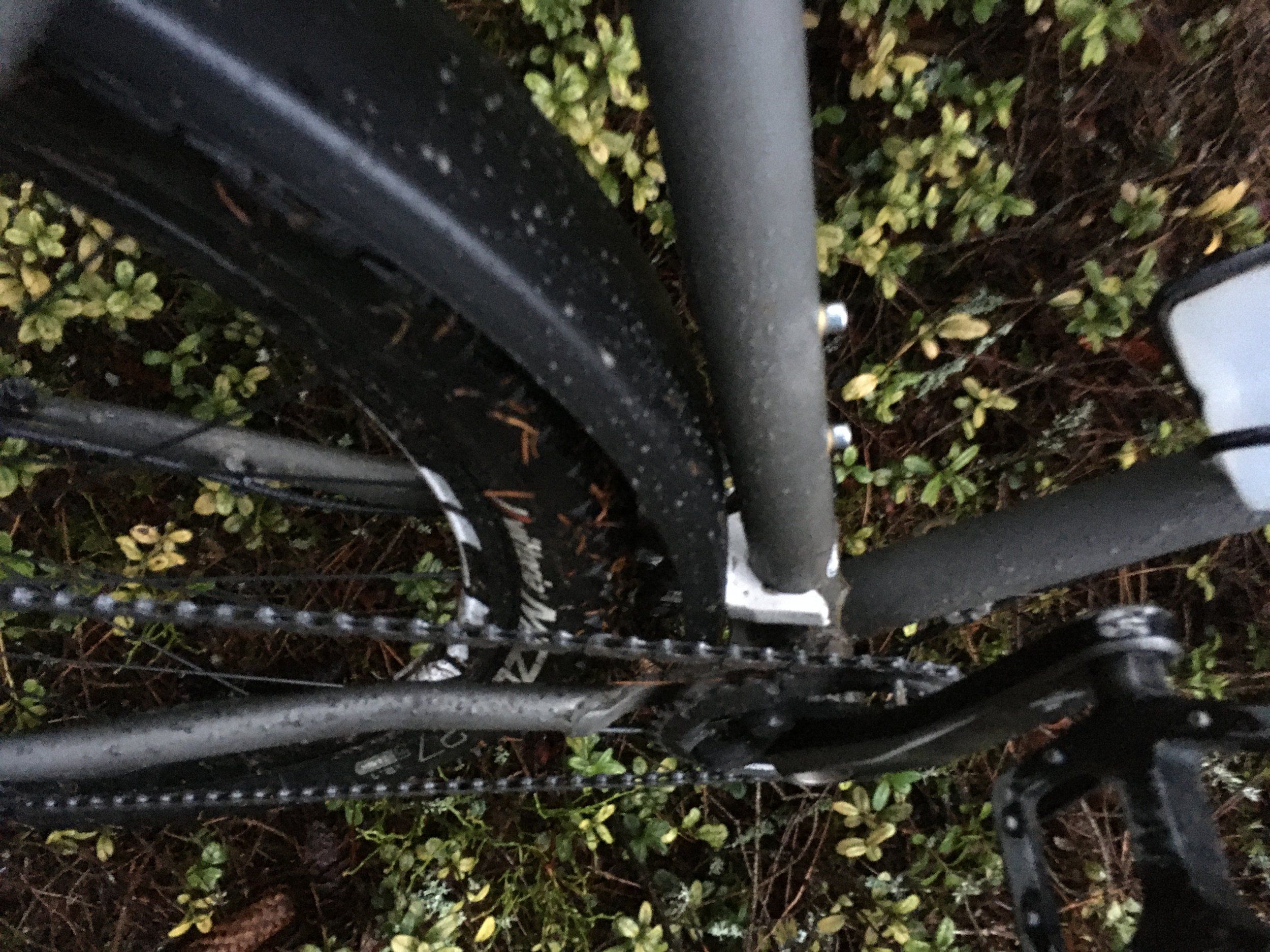

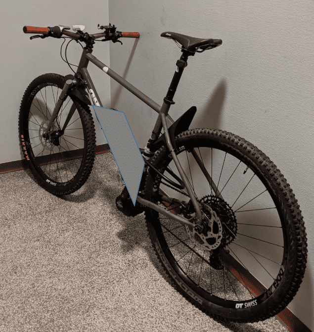

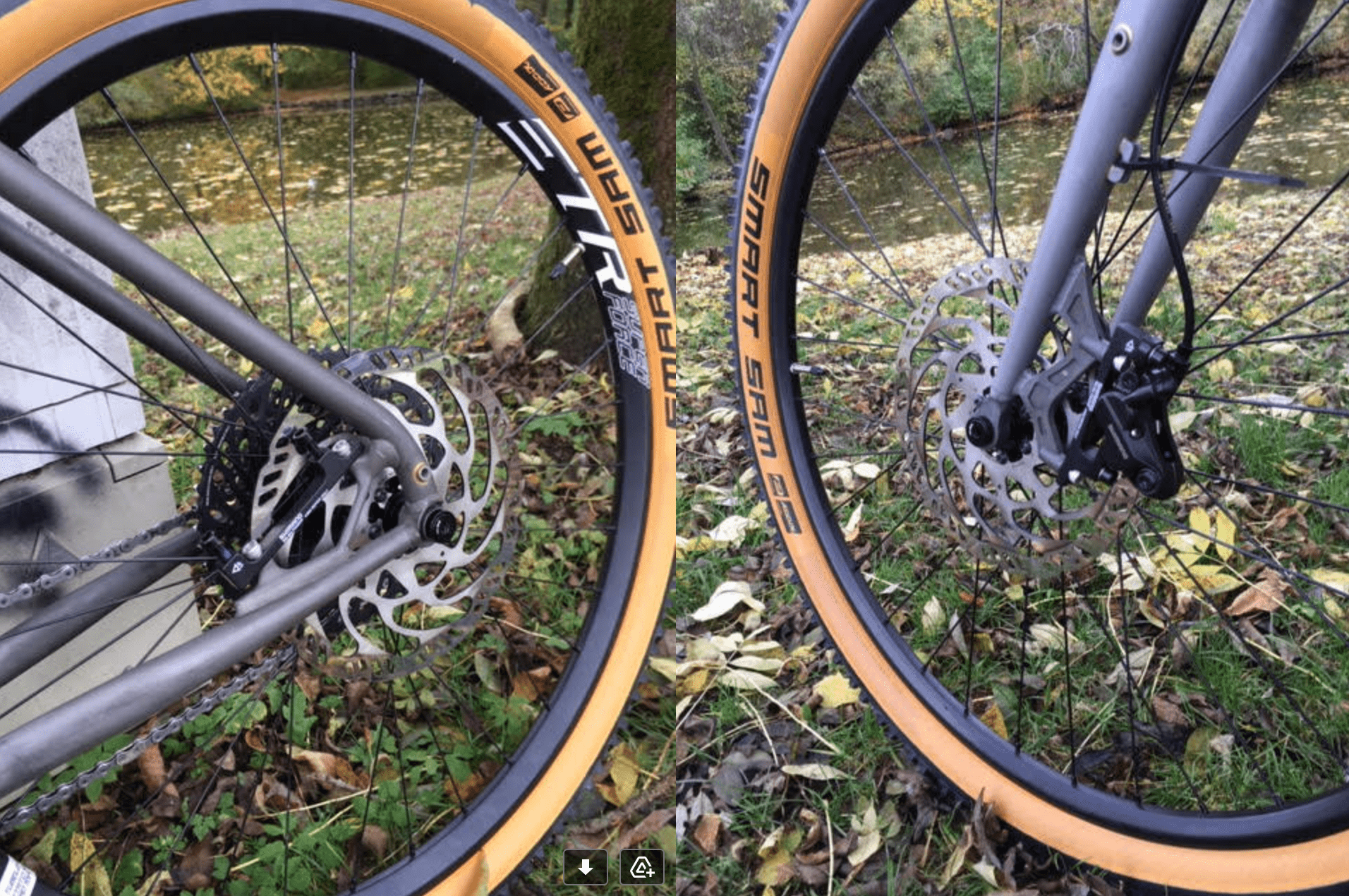

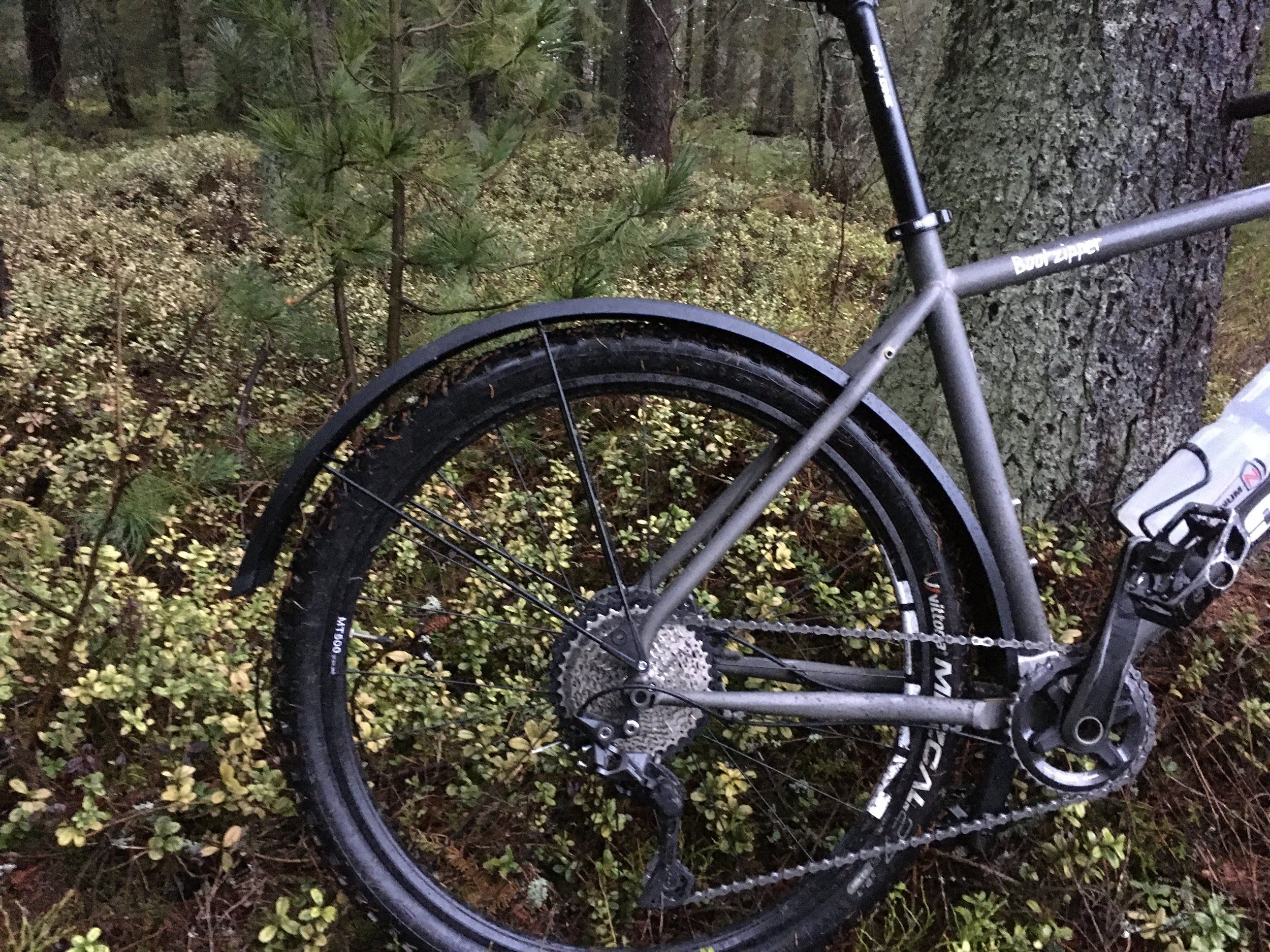

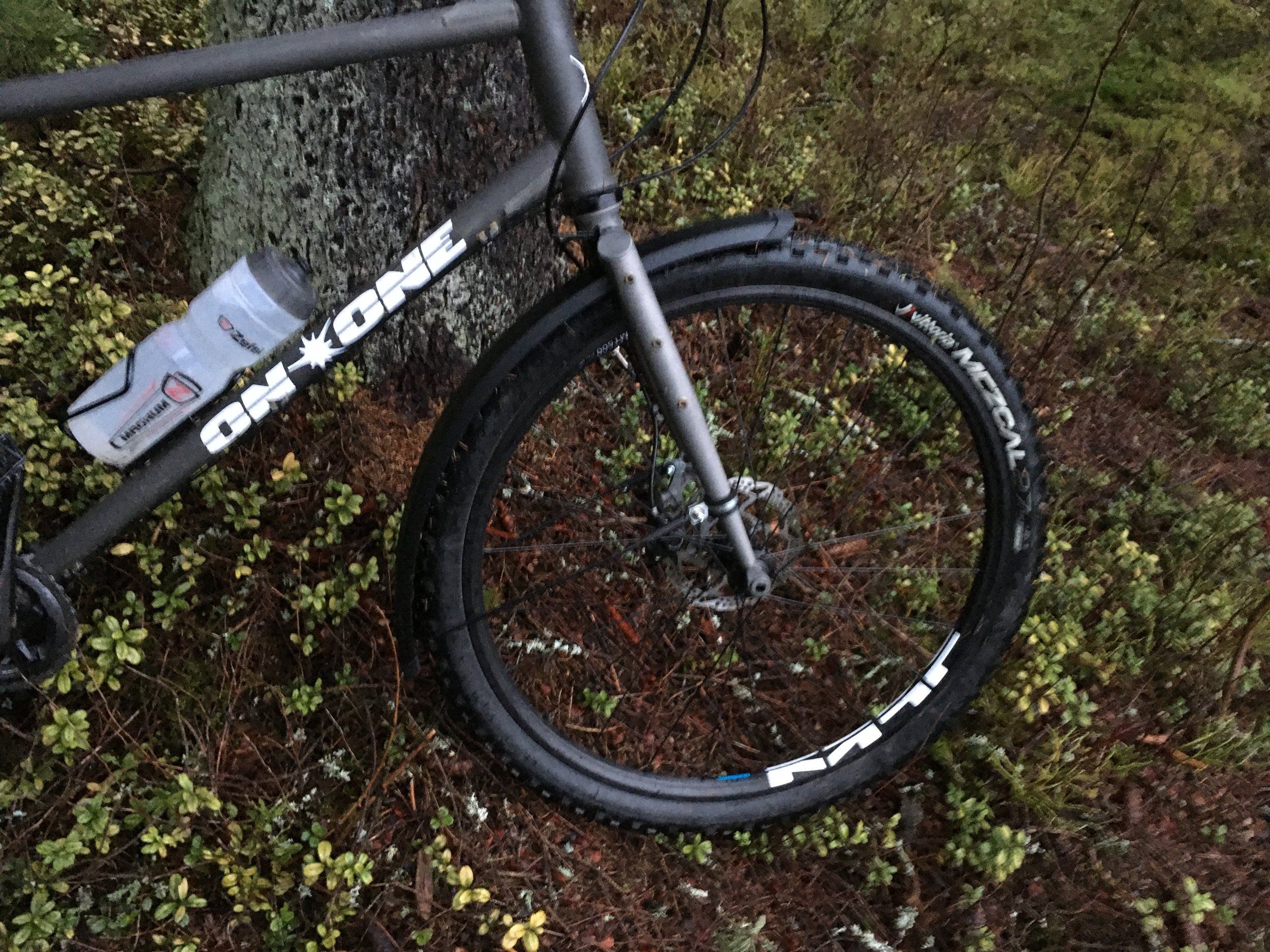

Sent omsider så har jag fått fast mina skärmar.
Framskärmen så är jag relativt nöjd med :
Klämmorna som någon frågade om så står det 22,2 på så jag antar att de är 22,2mm, de verkar passa helt ok :
Bakskärmen så är kanske inte lika snyggt installerad, men den får duga för tillfället :
Det borde gå att kapa lite i skärmen uppe vid sadelstagen för att få den högre upp, men jag vill inte börja kapa innan jag har testat med bredare däck.
Rörklämman är jag dock nöjd med, generisk 32mm rörklämma med en 15mm lång bult håller den på plats utan problem.
En sista suddig mobilbild ur en mera smickrande vinkel :
Söndagen så levererade perfekt testväder med vatten och snöslask, jag varvade med lite stigåka för att se så de hålls på plats och allt har fungerat till belåtenhet. Med facit i hand så är Bluemels 75U lite väl breda för ramen, men de täcker verkligen bra.

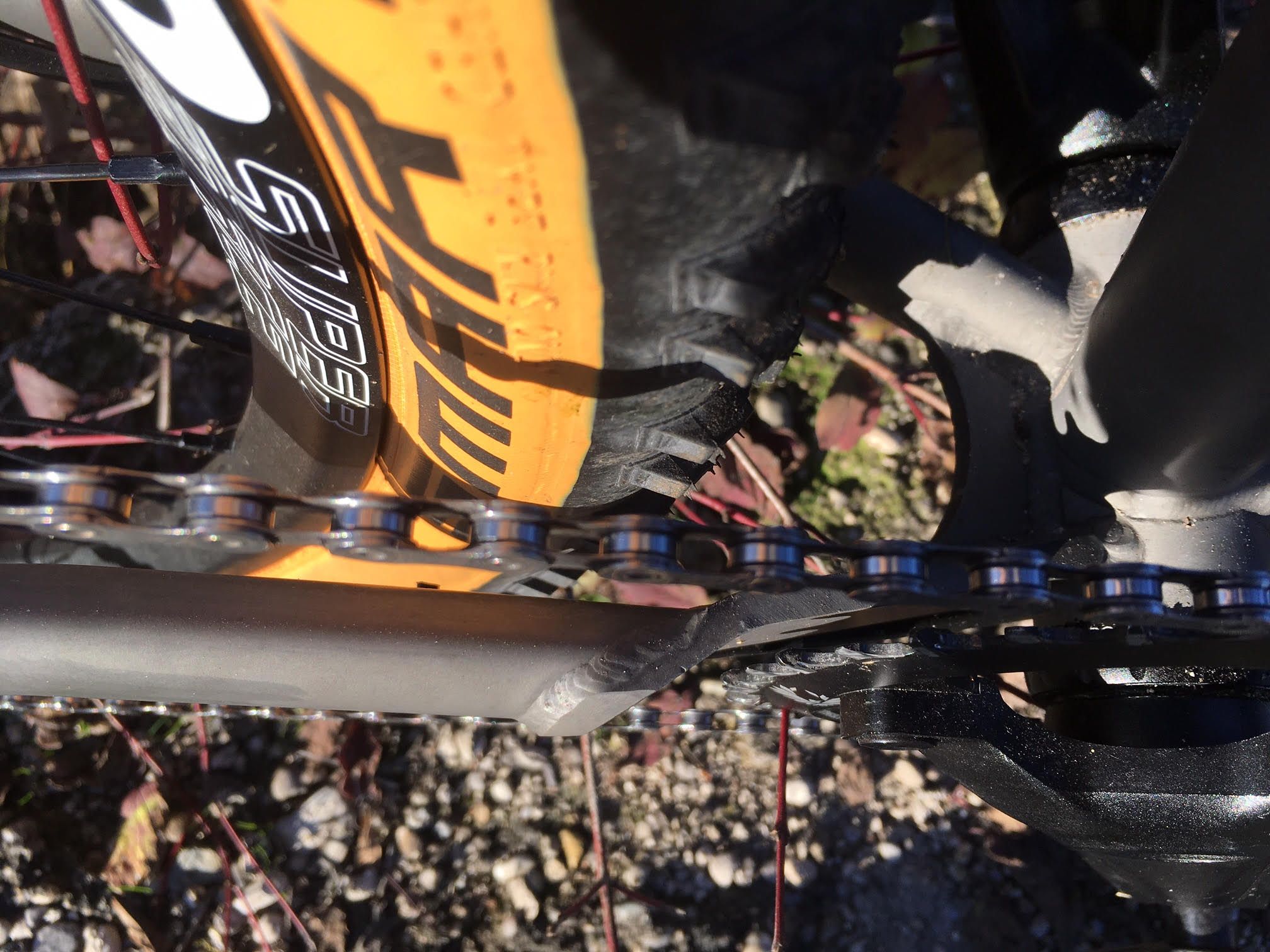

Det blev ju bra, funkar det i lera utan att det stockas upp i dem? Mina 650B däck blev i princip 29er förra veckan på en tur ut i skogen där jag till slut bara försökta slira fram i ett skogstraktorspår. I veckan var det dock kallare och den första snön föll, men det var ändå kul att vara ute på mornarna -- jag gör nu minst 10 mil i veckan och allt funkar bra. Ja, nästan allt, brukar bli lite trails också och nu har jag två gångar vält ut i riset pga av sadeln, måste fixa med en dropper. Äventyrscykel får man väl också kalla den när man för första gången måste kasta hojen över taggtrådsstängsel...hmm, blev lite beyond gravelbiking på den turen...
Markfrigången på stigarna är bedrövlig, tänker nu byta till 170 vevstakar (från 175) men det blir väl inte så stor skillnad...den uppgraderingen är mer för att jag ska skifta billigare delar till bygget av min Checker Pig.
Där bak så kan nog skärmen klara lite lera (ännu bättre efter att man har skurit lite i skärmen vid sadelstagen för att få den högre upp).
Framtill så är det mindre marginaler (det går att skära lite i skärmen där med för att vinna 1-2 cm vid gaffelkronan).
Kottar och grenar lär orsaka bekymmer.
Dessa skärmar så är nog mest för asfalt / grus cykling enligt mig.
Det börjar nu bli en del längre turer för mig (över 3 timmar) och därför har jag satt fast en liten sadelväska:
Just nu har jag:
  • Extra slang
  • CO2-behållare/minipump
  • Tändare
  • Miniverktygsats (Insex mm.)
  • Plastabitar för att få av däcket
  • Kniv (i skogen, inte i stan)
Något relevant som ni har som jag missat (ja, flaska 'priten naturligtvis...)?
Visa bilaga 458448
Just nu har jag:
  • Extra slang
  • Tändare
Buntband har räddat färden för mig mera än en gång.
Skärmarna har fått ge vika för Maxxis rekon 2,6".
Bak gick däcket fritt i skärmen, men fram så tar det i.
2,6" är nog det största jag vågar köra fram med eller utan skärm.
Bredare däck verkar hjälpa med pedalislagen, cyklade ganska krävande stigar utan problem.
Min blev tyvärr stulen inatt ur vårt gemensamma cykelförråd. Låst med abus granit + ihoplås med annan cykel, men det hjälper ju inte när det finns elkapar. :-(
På sätt och vis är det ju rätt åt mig, mtp mitt hat mot el-mtb skulle jag aldrig byggt ihop en själv (även om den aldrig var tänkt att gå i annat än betong-terräng).
