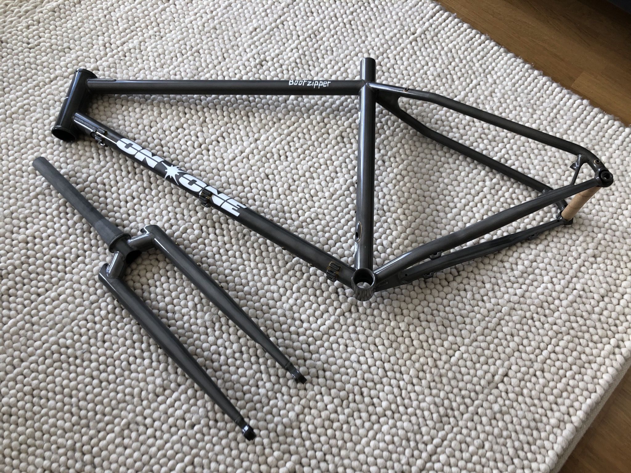

Ramen är sprutad med gummifilm.

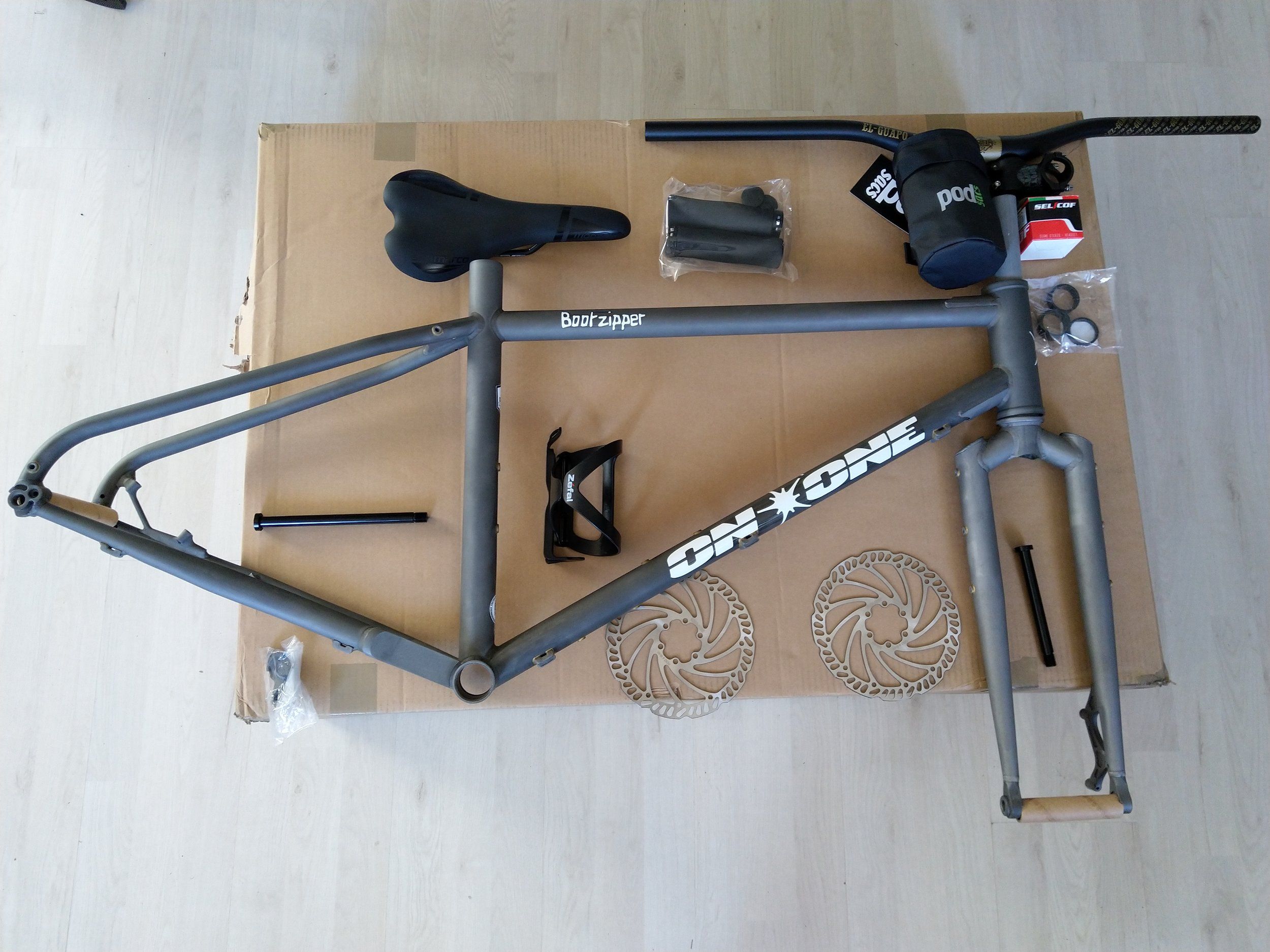

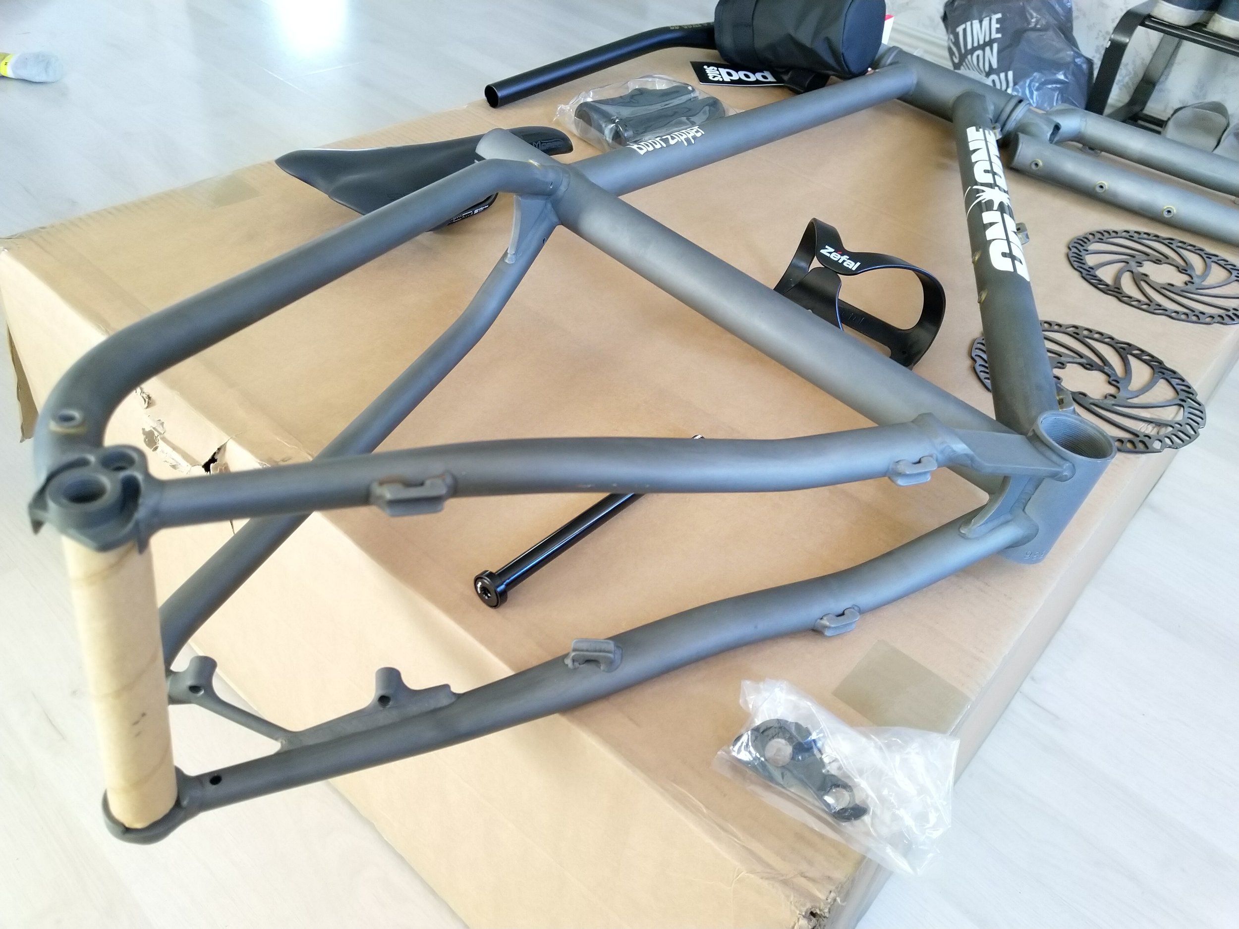

Tyska paketet är packat, transporten är bokad men ännu inte hämtad av speditören. Hoppas verkligen det börjar röra sig snart... Insåg att jag saknar skruv till bromsoken, caps till framhjulet och bakhjul kommer från tyskland, slangen till bakre oket är något kort, kanske funkar.
Inte imponerad av fästena för främre bromsslangen, sannolikt optimerad för "engelsk" broms.
Ursäkta röran, jag har bara bott här 4-5 år så jag har inte hunnit göra plats för allt och städa.
Fick inte komma in på jobbet för att väga ram och gaffel i måndags. Frugan åkte på ett par symptom som skulle kunna vara Covid19. Det innebar karantän för mig.

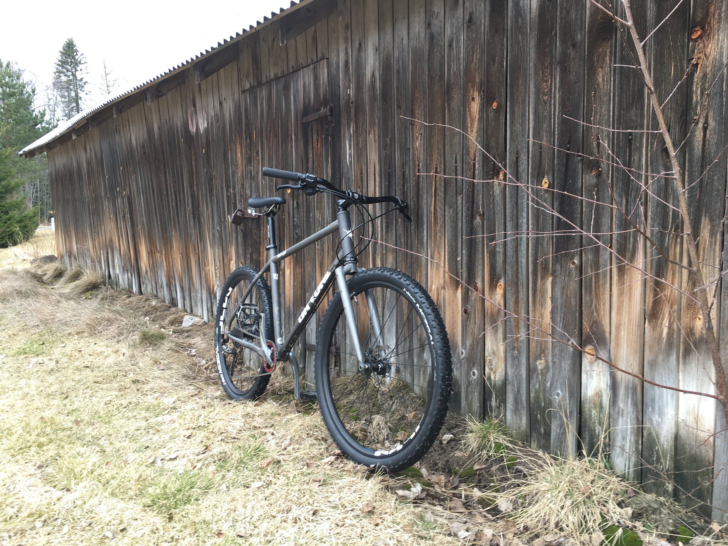

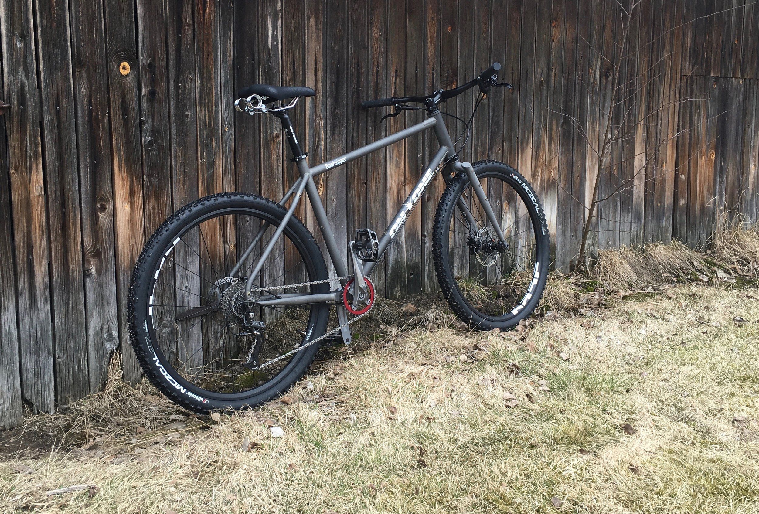

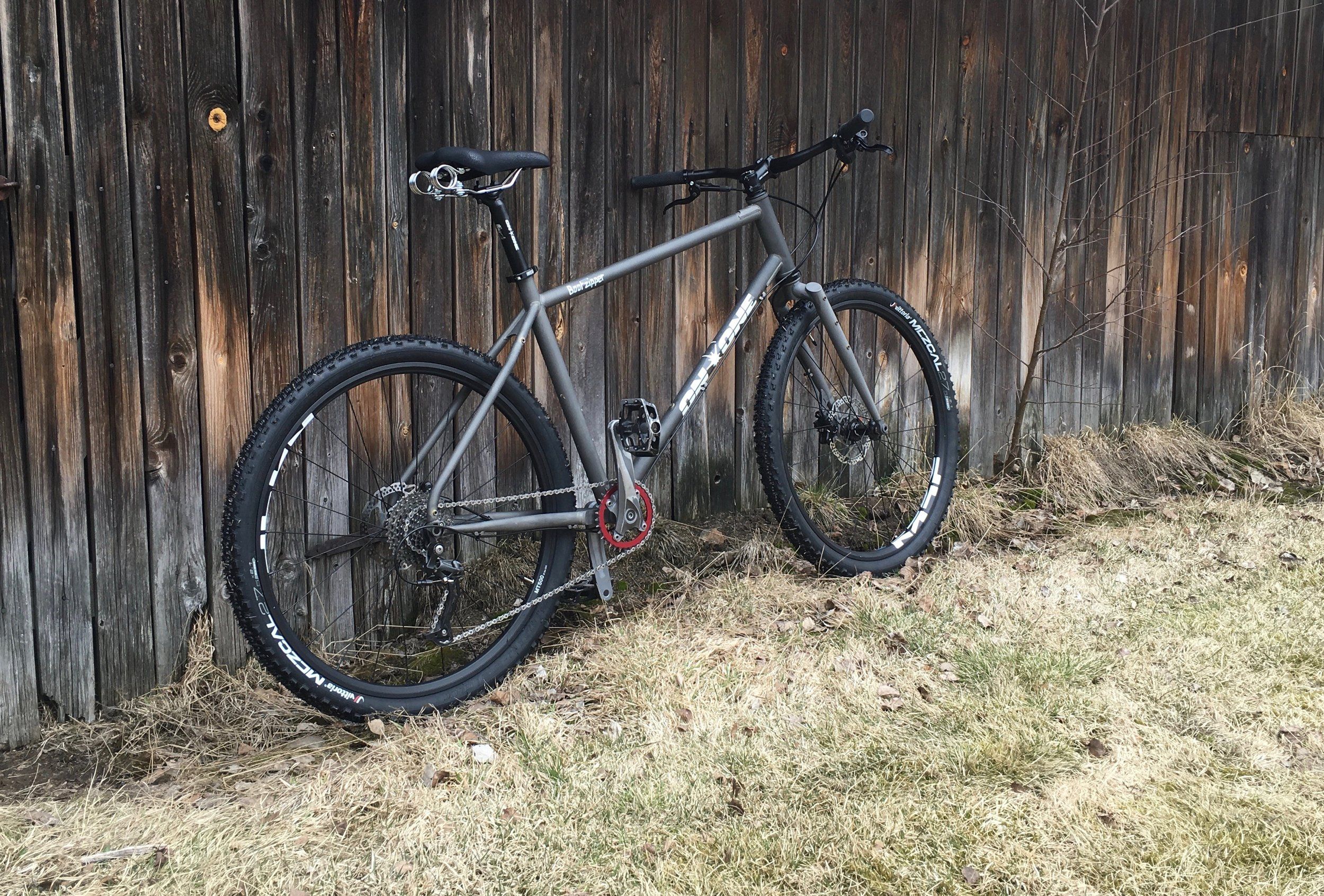

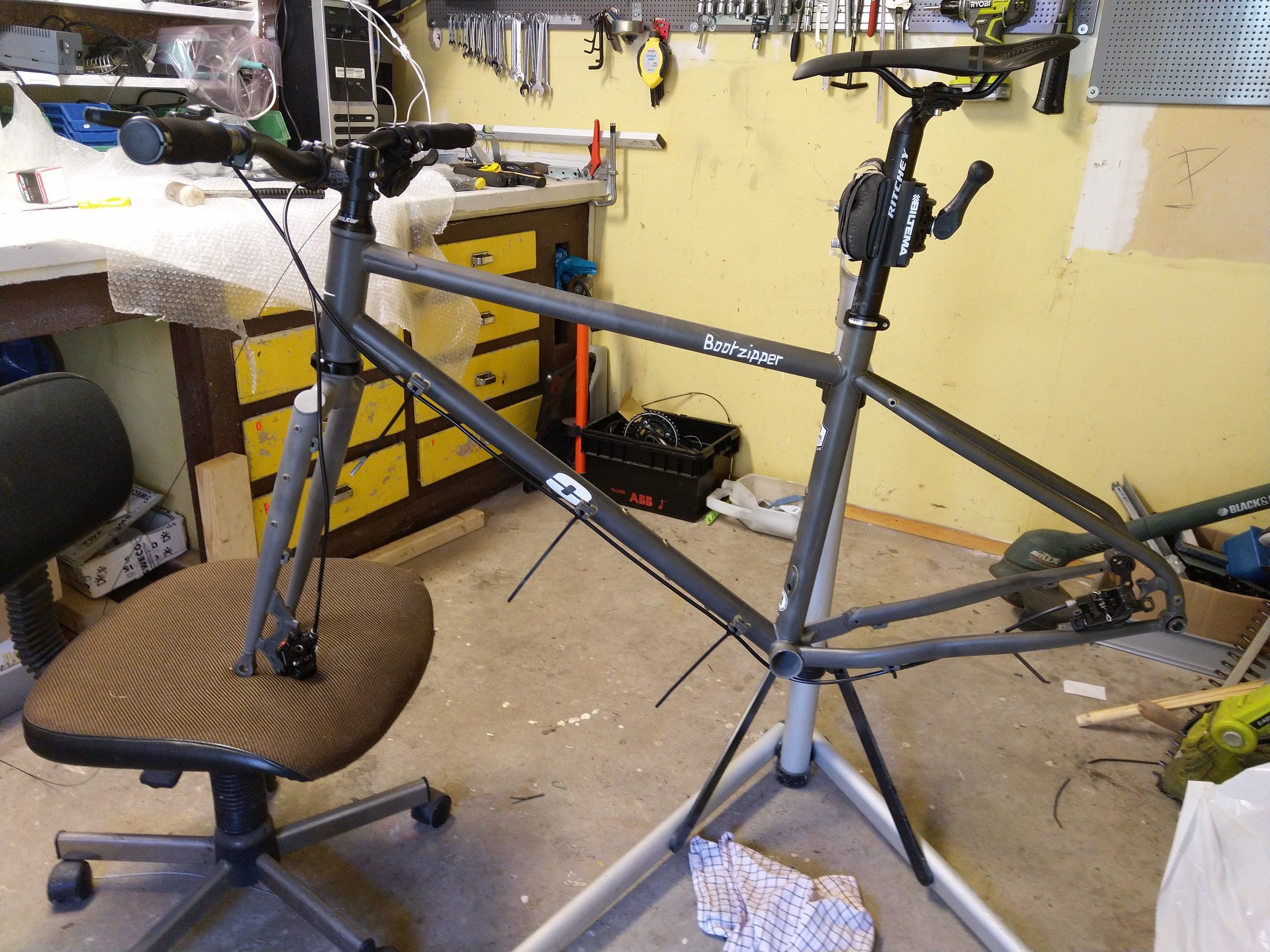

Så var den äntligen färdig :
Visa bilaga 412516
Visa bilaga 412518
Det blev OG V2 styret för att få en mera retro look.
Jag kan återkomma med intryck då jag har hunnit cykla den lite mera.

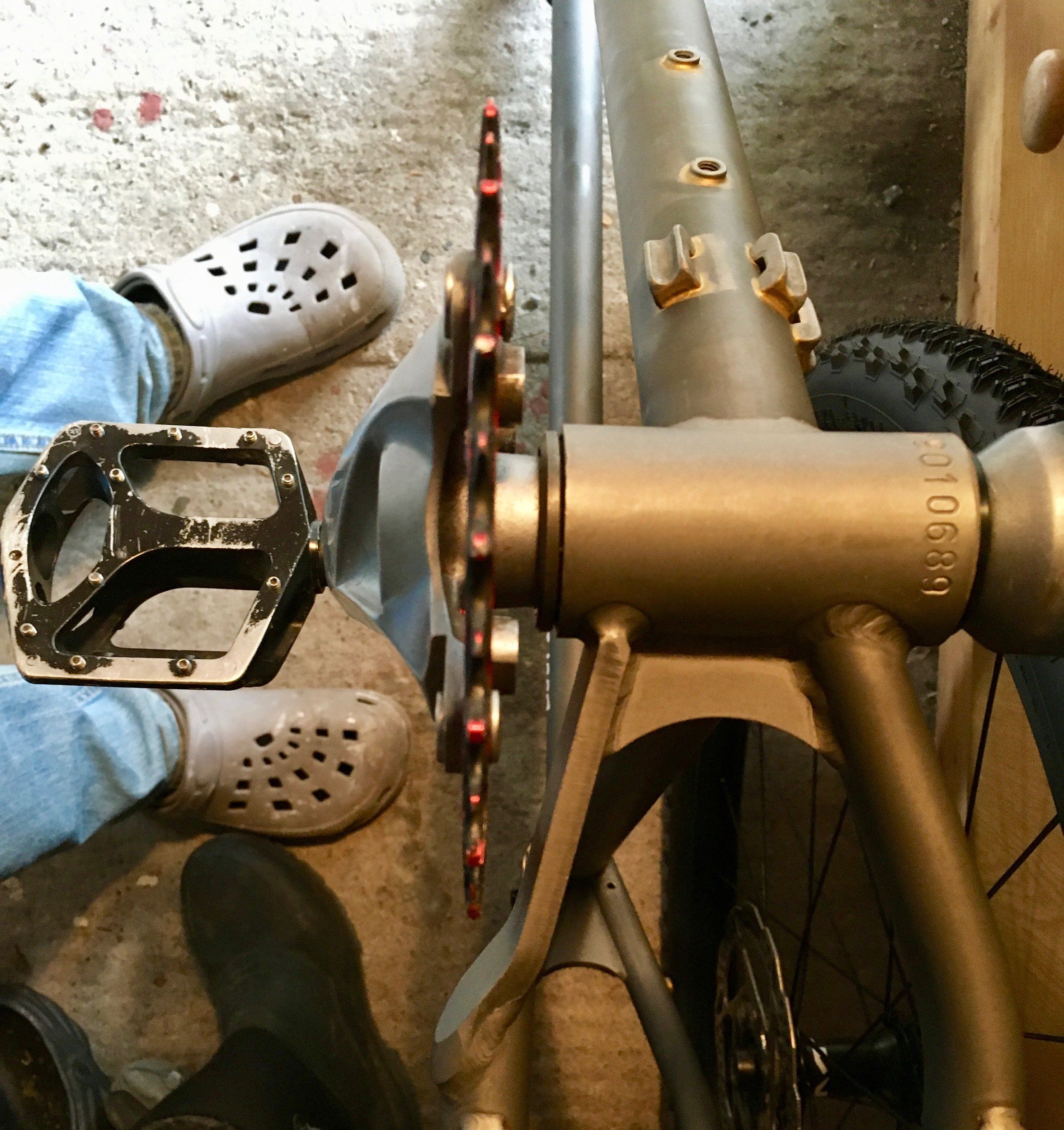

Men hur löste du framhjulet? Du hade väl lite problem med det? Jag har beställt end caps till ett DT M1900 men börjat läsa lite att 12mm caps för lvg hjul inte passar på MTB navet, kanske åker på ett nytt hjul ändå... Hoppas någonstans att jag ska lyckas få ihop det trots allt.
Nytt år, nytt cykelbygge. On One Bootzipper 650B
Jag fick slipa ner mina endcaps på bandslipen ?
Låt oss hoppas att du har bättre tur än jag.
Om jag fick göra om en sak på bygget så skulle det vara att köpa ett hjul menat för 12mm TA direkt istället för att få fulanpassa ett 15mm nav.

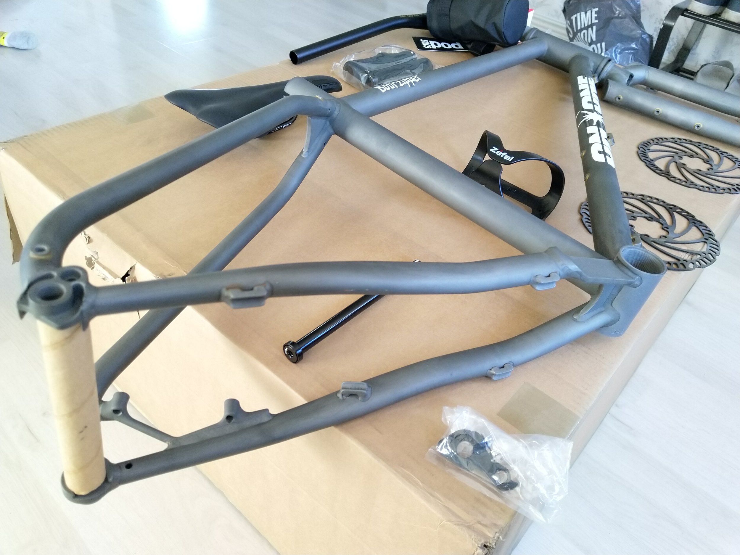

Efter mycket möda och stort besvär så dök det äntligen upp ett paket.
Jag råkade lägga upp en bild på min verkstad i en annan tråd och det krävdes en bild online för att jag skulle inse att jag har lite städjobb framför mig.

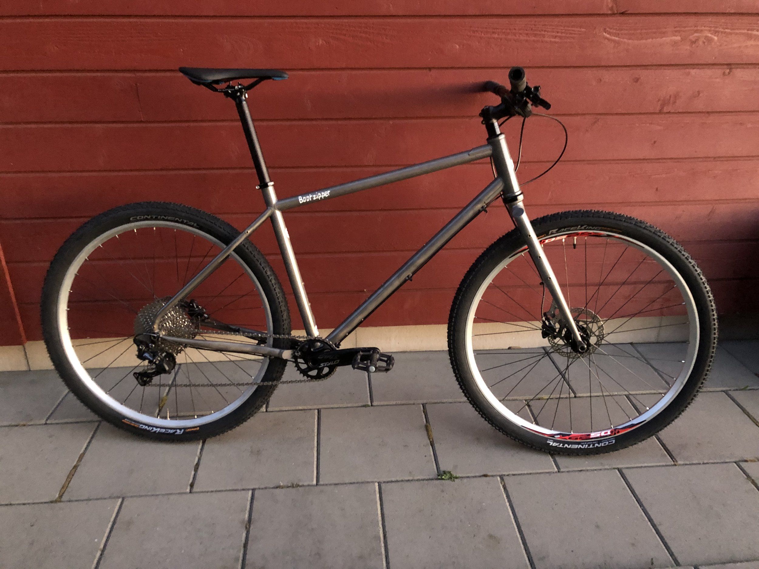

Nere från kryckan på egna hjul, framsteg!
Svårt att få någon riktig känsla egentligen utan vevar, men har provsuttit och den känns riktigt bra. Med lite tur så tar jag cykeln till jobbet på torsdag vilket är en 3 mila tur enkel resa.
