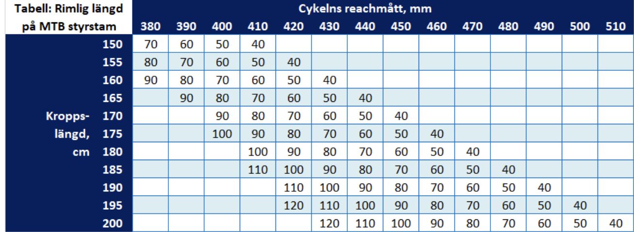

Här är Sixtens tabell. Den stämmer bra på mig.

Här är Sixtens tabell. Den stämmer bra på mig. Visa bilaga 403814
Tjena!
Stor disclaimer på den, tar ingen hänsyn alls till kroppsproportioner för det första. (Har man långa ben och kort överkropp är den urusel, tvärtom så fungerar den bättre) Sen måste man tänka på rörlighet, bålstyrka, typ av stigar m.m. Tar heller inte hänsyn till sadelrörsvinkel, handlar det om mestadels ståcykling så spelar det mindre roll men om man ska sitta ner mycket så är det en oerhört viktigt aspekt.
Men man kan använda den som en utgångspunkt, finns flera andra formler som är bra att jämföra med.
Knä-Ola
Reach
Tabellen är helt ok, men såklart måste man ta hänsyn till sadelrörsvinkel och stack bland annat. Och så är det personliga preferanser också :) Själv kör jag betydligt längre cyklar, men det är inte säkert att det passar dig.
