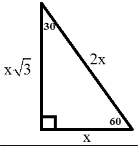

Det kan ju inte stämma. Vid 45 graders styrrör hade sträckan varit hälften av höjden i den givna situationen. Eftersom ca 66 grader är halvvägs till 90 grader borde det bli hälften igen, dvs omkring 2,5 mm per 10 mm. Reservation för att jag inte druckit något morgonkaffe. Någon får gärna räkna på det.
Kanske kommer ihåg den här från skolan?
för 60 grader blir det precis hälften. För 66 grader blir det 4,067mm per 10 mm. Kul att få rätta självaste n3wton på matematiken! :)
Visa bilaga 403893
Kan man byta nick?😄 När den naturvetenskapliga gymnasieutbildningen börjar bli sisådär 14-15 år gammal ska man tänka igenom saker ett par gånger innan man uttalar sig..

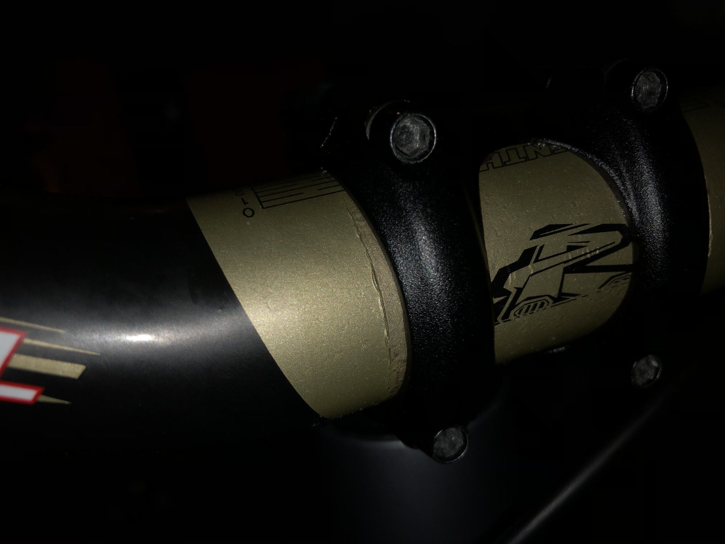

båtbensbudet
Reach
Så där blir det nästan alltid på styren med färg på. Ofta även på de med bara klarlack oxå.
Lite svårt att sia om utan att känna och klämma men det brukar inte vara några som helst problem. Det betyder såklart inte att det aldrig är det dock. Jag hade iaf kört vidare på det utan tanke om det inte var djupa märken lr tydliga brott indikationer.
Hänga sig på styret och slita och vränga brukar oxå ge förtroende för styren man e lite osäker på men då e ju ju iofs lvg styern som inte behöver tåla lika mkt stryk under normala förhållanden.
