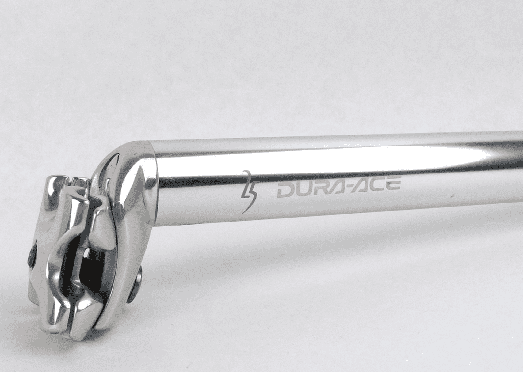

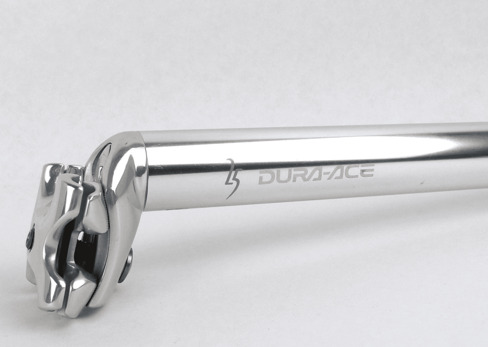

Jag fick precis syn på dura ace 25th anniversary stolpe i mitt googlande, den gillar jag mkt. Kollar ju nästan aldrig på shimano pryttlar men denna hade jag glömt bort hur fin den va. Ganska smäcker klämma o rent stuk. Priserna e ju alltid uppåt väggarna på allt jag gillar som vanligt men man kanske kan fynda.. Ngn som har en som de inte använder ? Skulle passa bra tror jag om man tar bort loggorna.
Nytt projekt
Fin stålis! Jag tycker ritchey e okay men lite för oraffinerad för denna applikation :)
Jag fick precis syn på en dura ace 25th anniversary stolpe. Den gillar jag mkt. Ganska smäcker klämma o rent stuk. Priserna e ju alltid uppåt väggarna på allt jag gillar som vanligt men man kanske kan fynda.. Ngn som har en som de inte använder ? Skulle passa bra tror jag om man tar bort loggorna. Visa bilaga 470089
Du har rätt. Det är lite... enkelt. DA stolpen är bra mycket läckrare. Dyrare och svårare att hitta dock. De finns nog med lite tur på ebay, men durt...

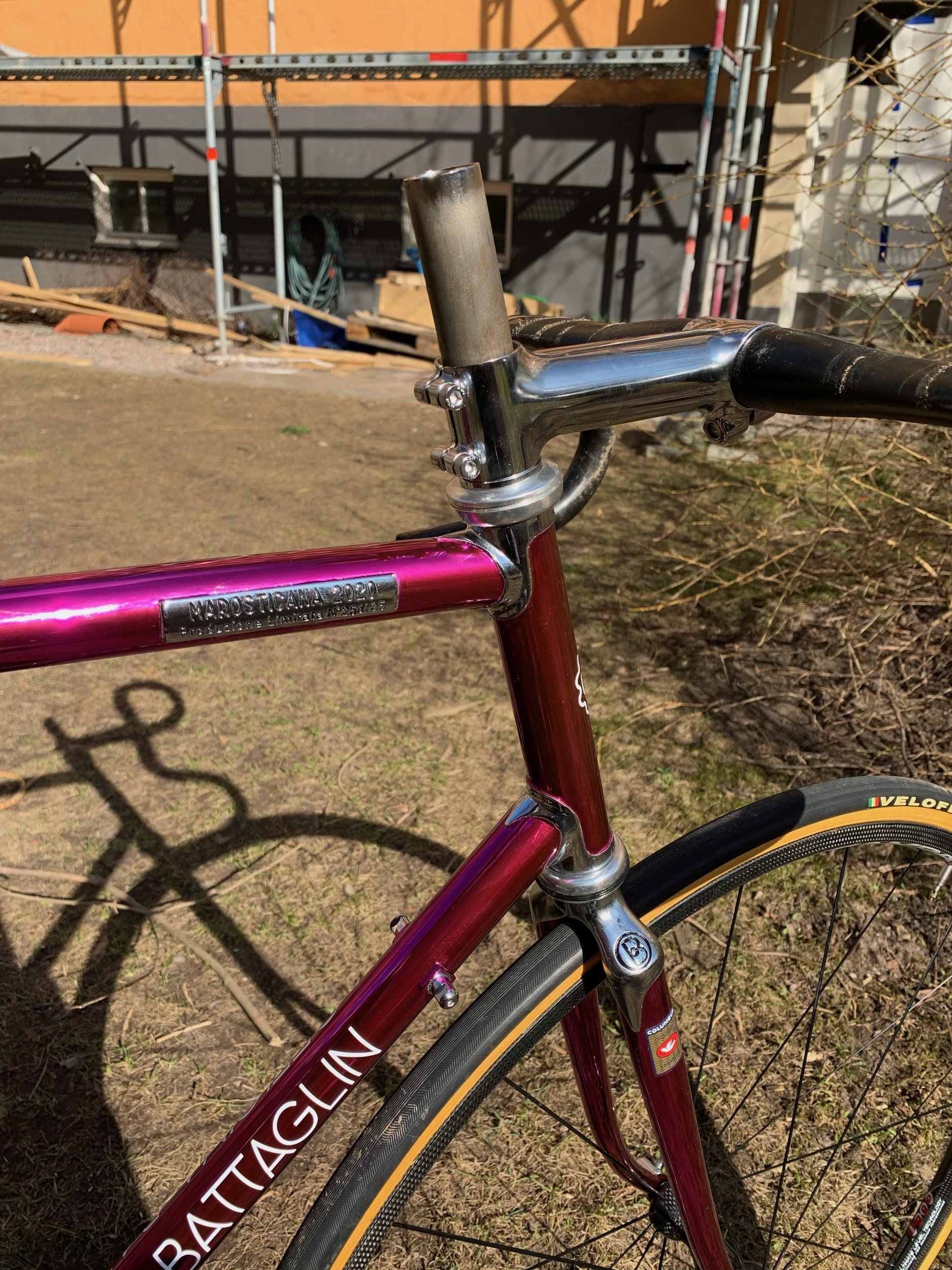

Gillade verkligen looken när jag monterade denna styrstam så just nu lutar det år denna med en da stolpe. Ska jag bara hitta en sadel som rumpan och huvet gillar med silvriga rails. Det blir nog inte helt enkelt då både rumpa och huvet tyvärr är av kinkig modell. Synd att selle italia slr modellerna har så ful grafik på alla modeller annars hade en sådan funkat bra för mig då jag tycker de e rätt sköna oxå. Kan man inte få en helsvart sadel utan loggor utan att behöva skicka de till en sadelmakare..? E väl delvis därför jag gillar berk sadlarna.
Här ser man ju oxå (om än dålig bild) att jag gömt bromsvajer intaget på sidan av toppröret och inte lite snett neråt som dessa normalt görs då jag tycker det ser cleanare ut med moderna styren / stammar som inte behöver ha de stora runda böjarna på höljet iaf. Blir liksom lite finare när man kan gömma höljet i linje med toppröret ngn cm extra .) (i mitt tycke iaf) Gjorde samma på tommasinin.
Ramen kändes typ framtung av den här stammen .)

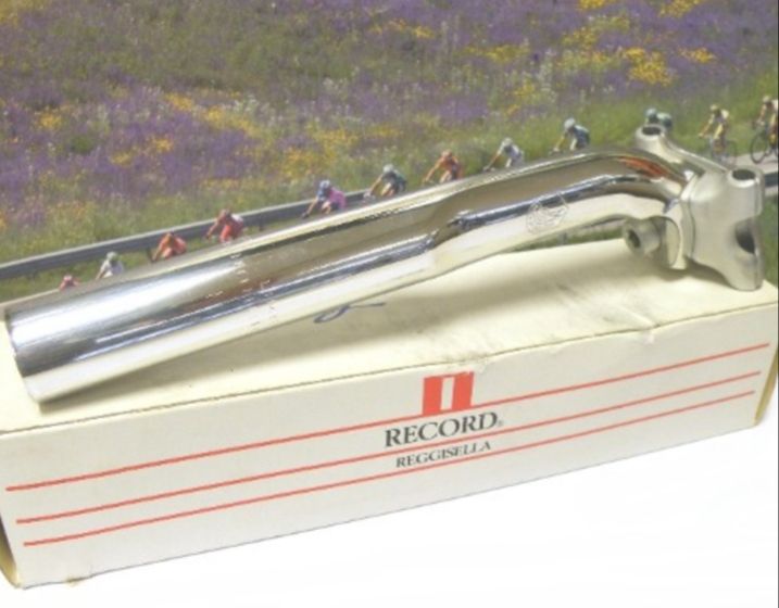

Sätt inte japanska riskakor på en sådan hoj. Den förtjänar bara det bästa och den snyggaste stolpe som någonsin gjorts.
Campagnolo c-record från 80-talet med andra ord.

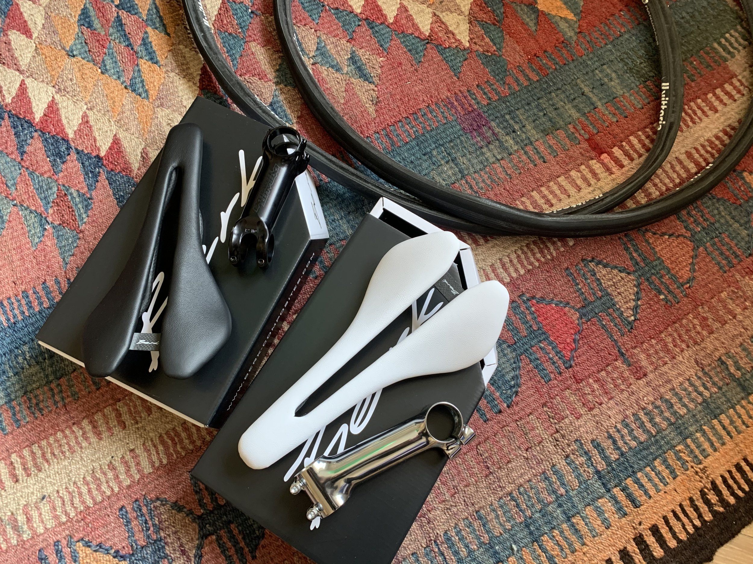

Lite nya delar på ingång. Hmm choices.. Silver stolpe stam med vit lr svart sadel / linda eller svart stolpe / stam med vit lr svart sadel. Lr kanske vit linda med resten svart kan vara ett alternativ.
Köpte oxå en slr sadel med titan rails som jag hoppas kunna putsa upp till en någorlunda bra match mot silver stolpe om jag väljer det alternativet. Stör mig dock på alla loggorna på sadeln.
Även svarta 28mm vittoria kommer nog att provas om de går in under bromsarna, e nog gränsfall.

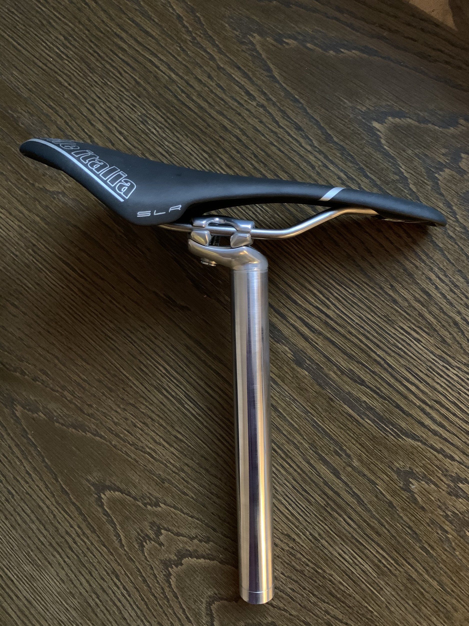

Nu dök stolpen upp igår oxå som jag tror passar bra efter lite polering. Så nu har jag iaf en silver outfit o en svart redo. Får se vad som till slut monteras på den första upplagan.
Imorn ska jag försöka ta bort alla märken på railsen på slr sadeln och polera upp de till lite skinande titan istället för den matta som de tydligen har nuförtiden.

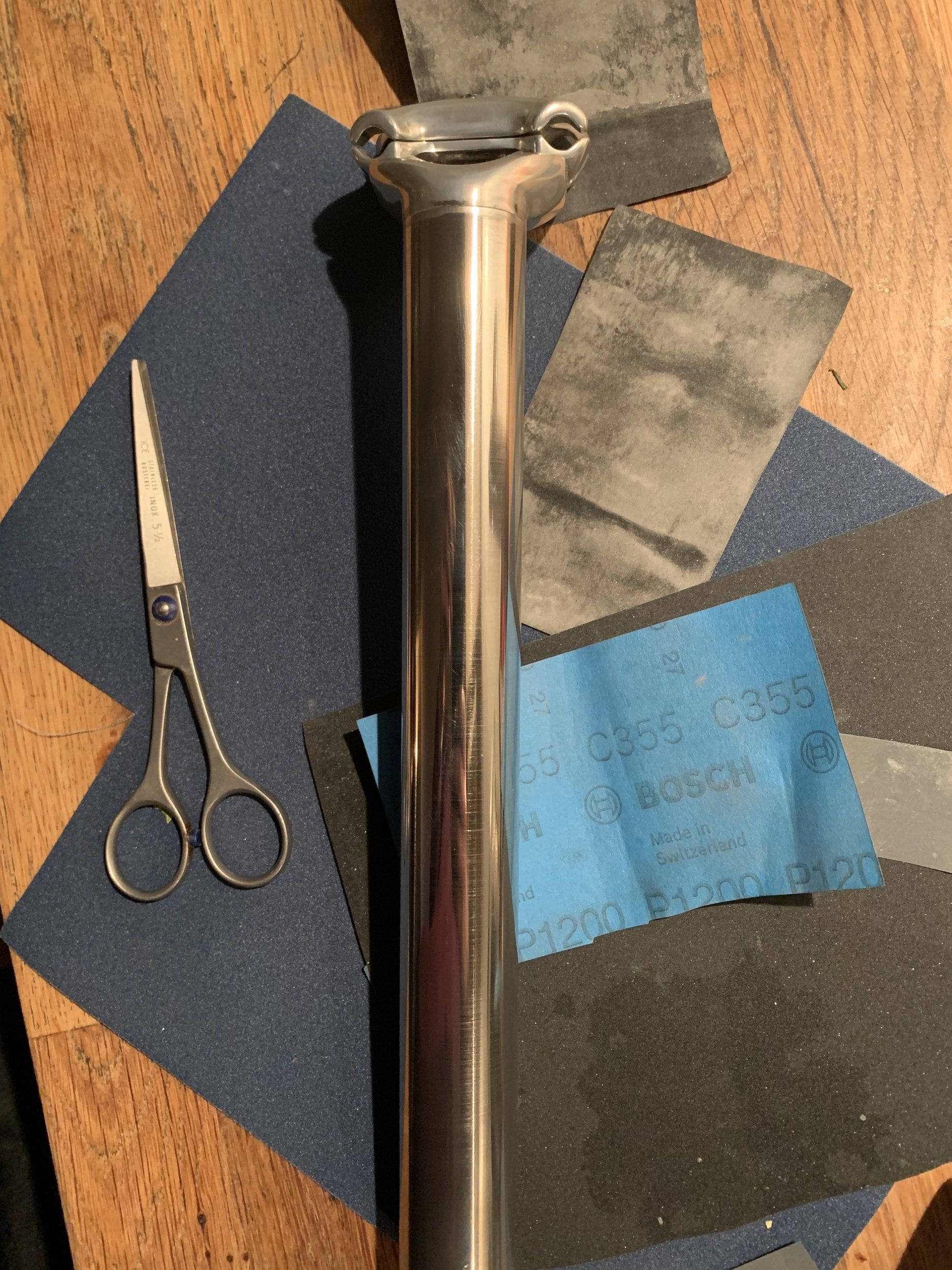

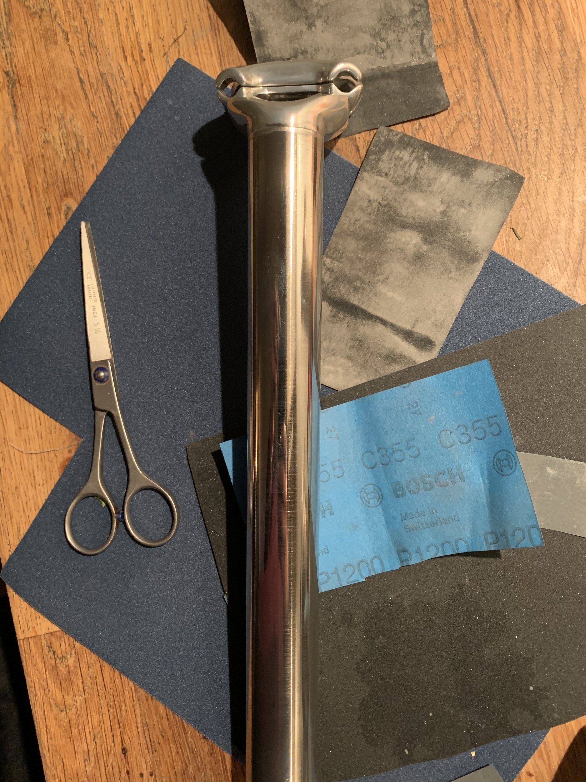

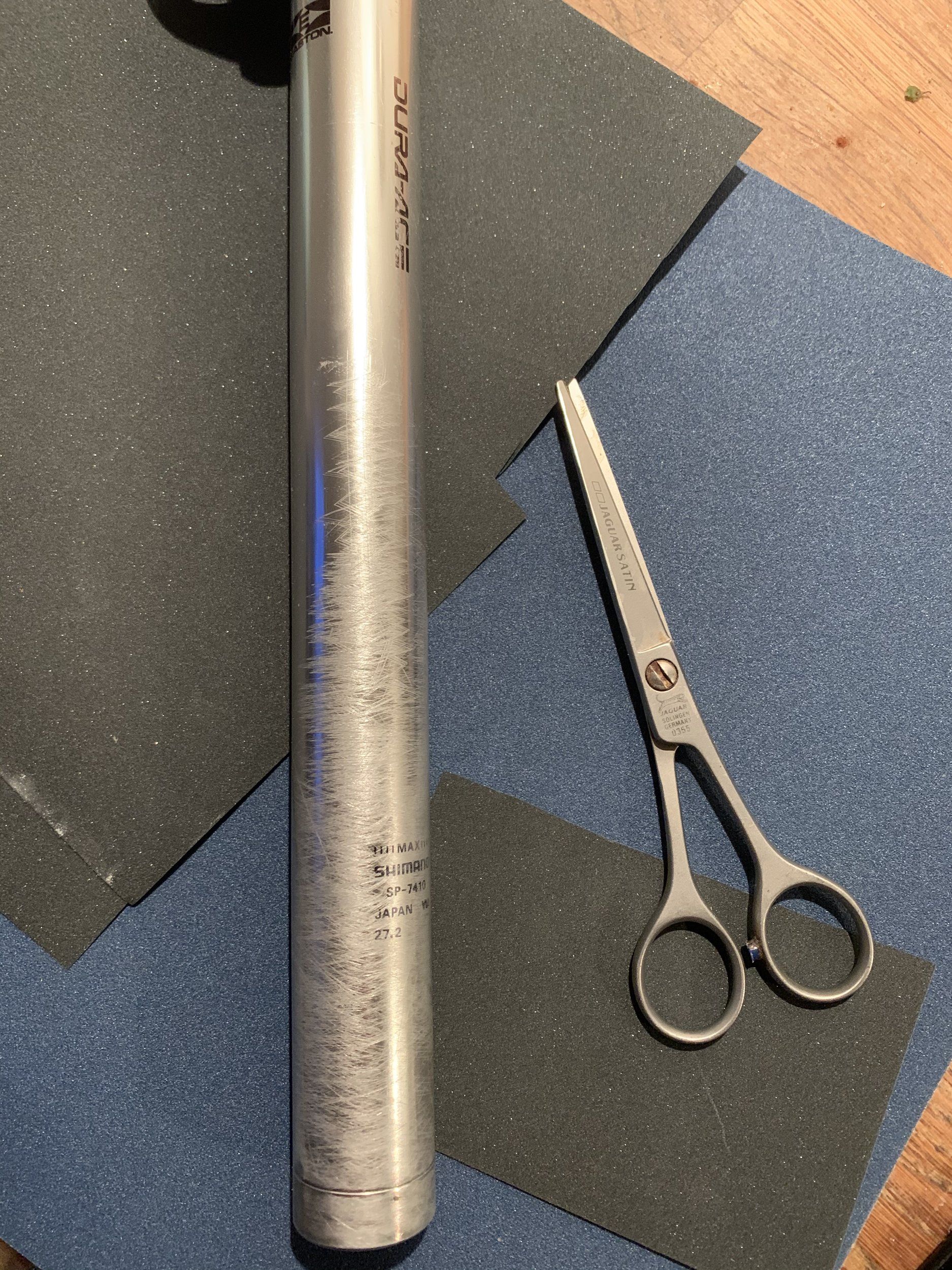

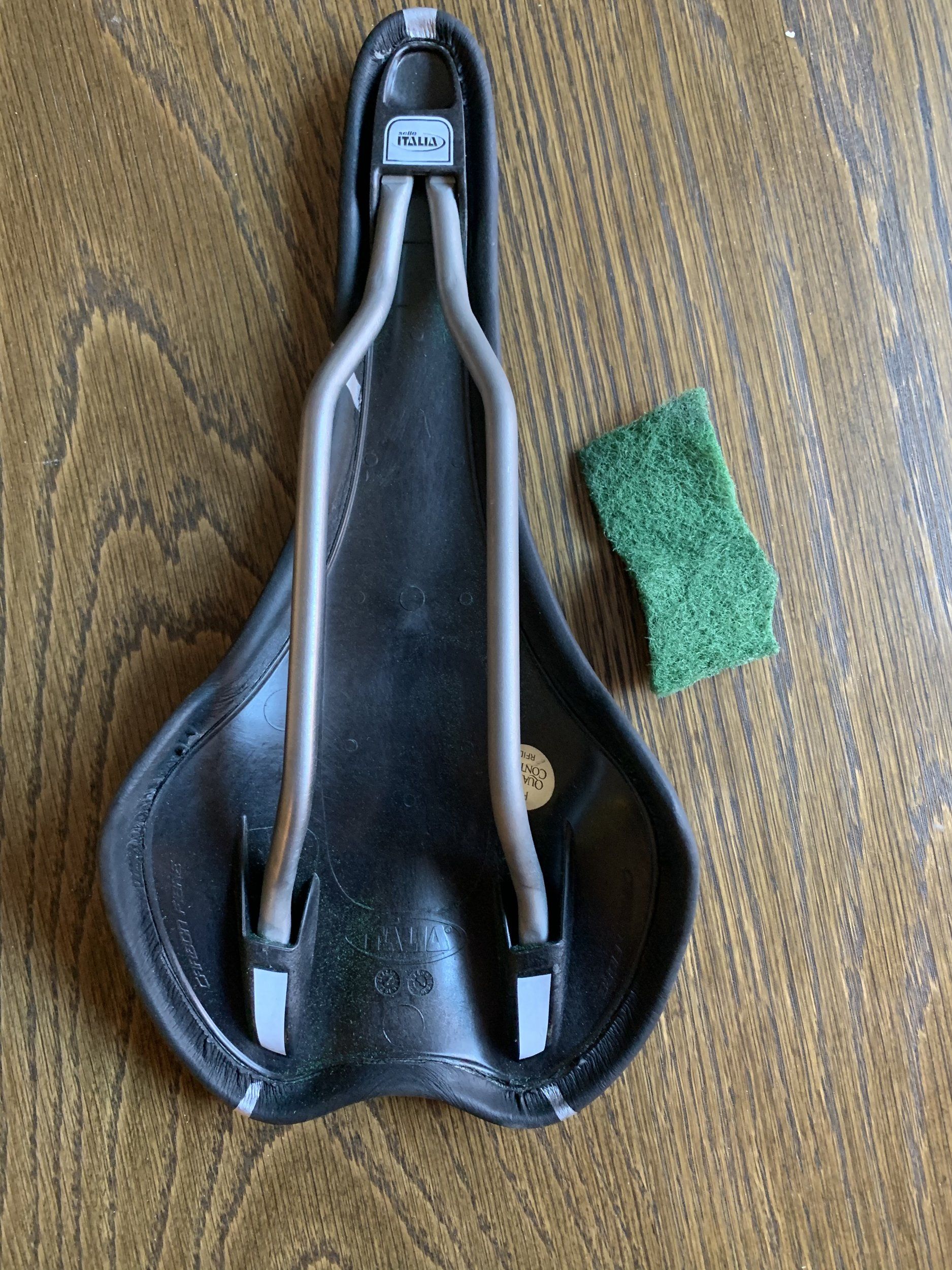

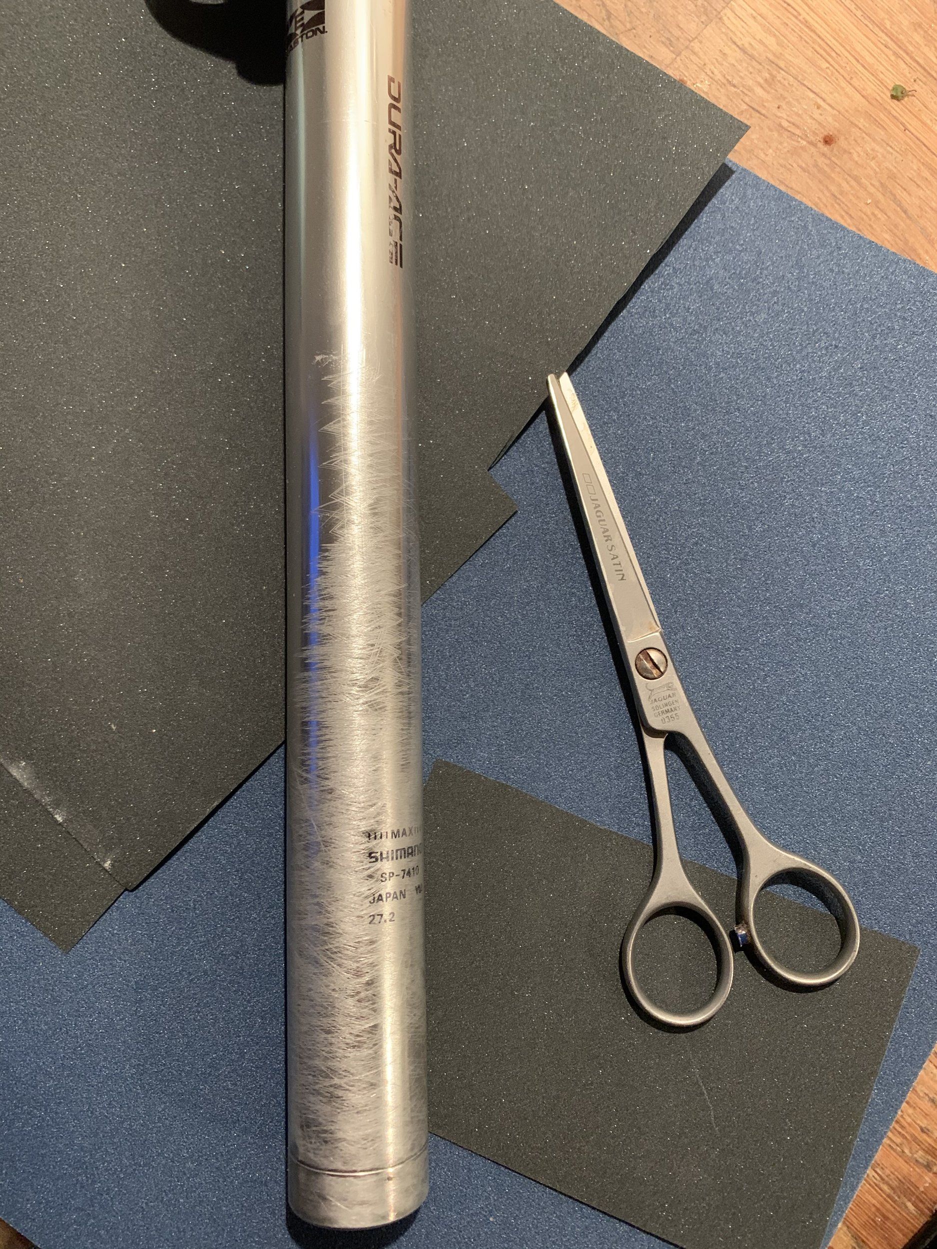

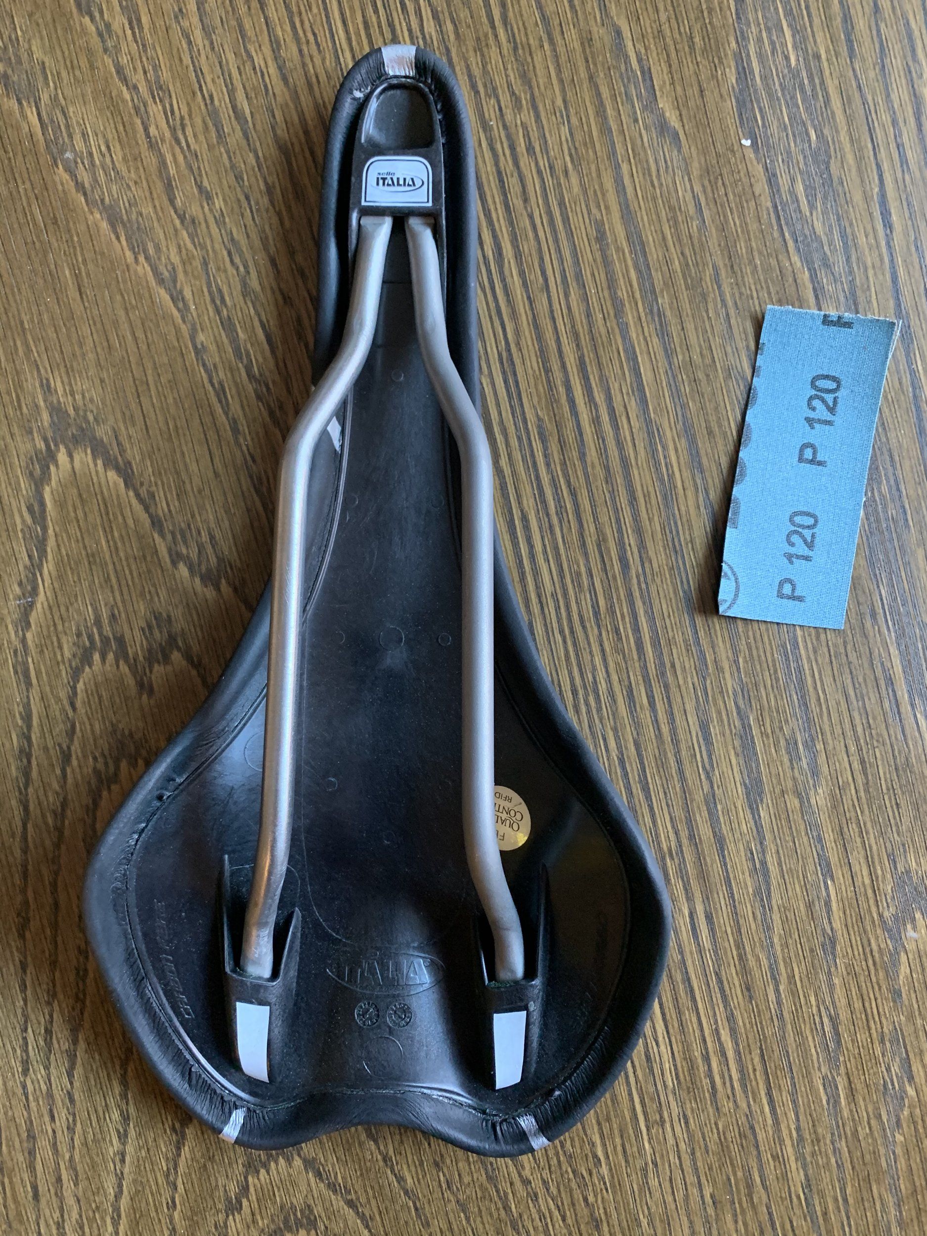

Gav mig på ena sidan av sadeln idag.
Först lite grön scotchbrite remsa och "slipa" åt samma håll hela tiden dvs runt railsen.
Denna brukar jag använda på titanramar oxå i brushed finish när de börjar se lite slitna ut så ser de ut som nya sedan. Grön kan vara lite grov ibland men vit e lite för fin. Finns ngn därimellan oxå som varit grå ibland och den är nog best för finast finish men e svårare att hitta. Vit tar nästan ingenting o tar för lång tid om man ska göra en hel ram.
Sedan lite grovt sandpapper (ger ett mkt snabbare resultat) vilket man nog kunde gjort direkt och sparat lite tid..
Sen lite finare papper men fortf ganska grov för poleringssyfte.. iaf om man läser vad andra använder.
Sist 1200 papper och lite polermedel.
Blev helt ok men inte riktigt samma glans som på stolpen. Man kan säkert göra mer och lite mer noggrant för ett bättre resultat men jag hade inte riktigt tålamodet idag så la av när första sidan var klar. Får bli andra railsen imorn istället .)

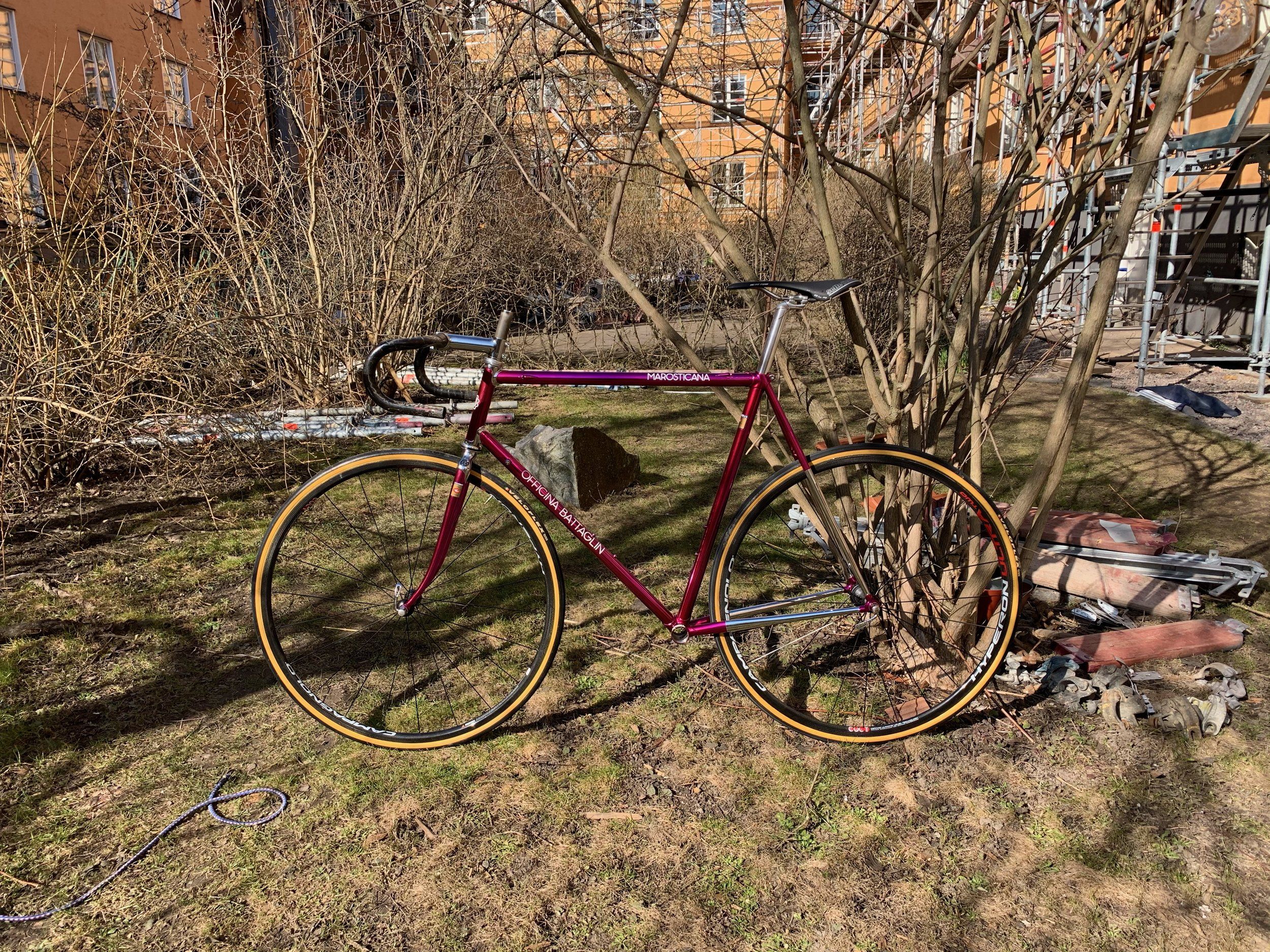

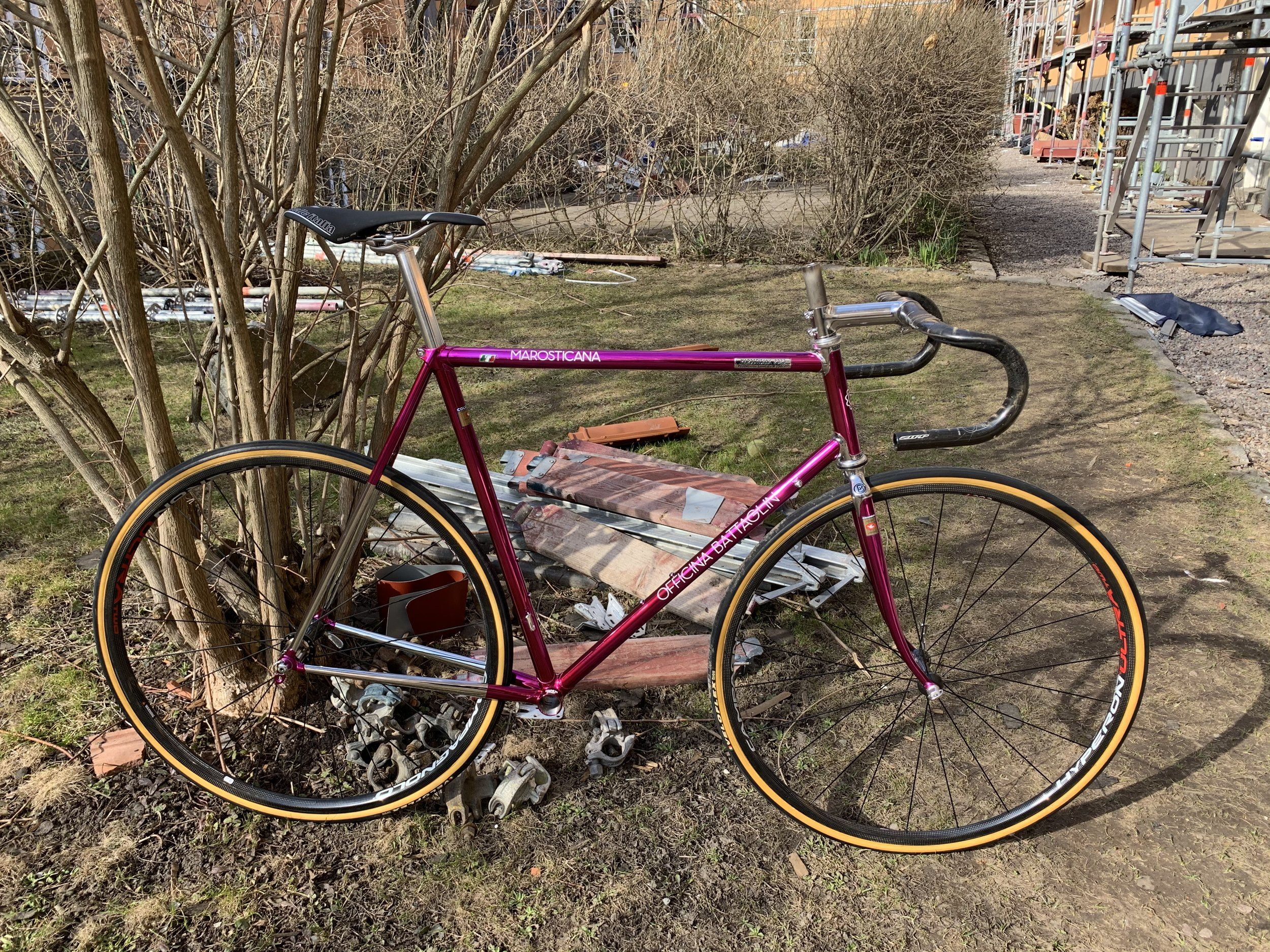

Nytt projekt

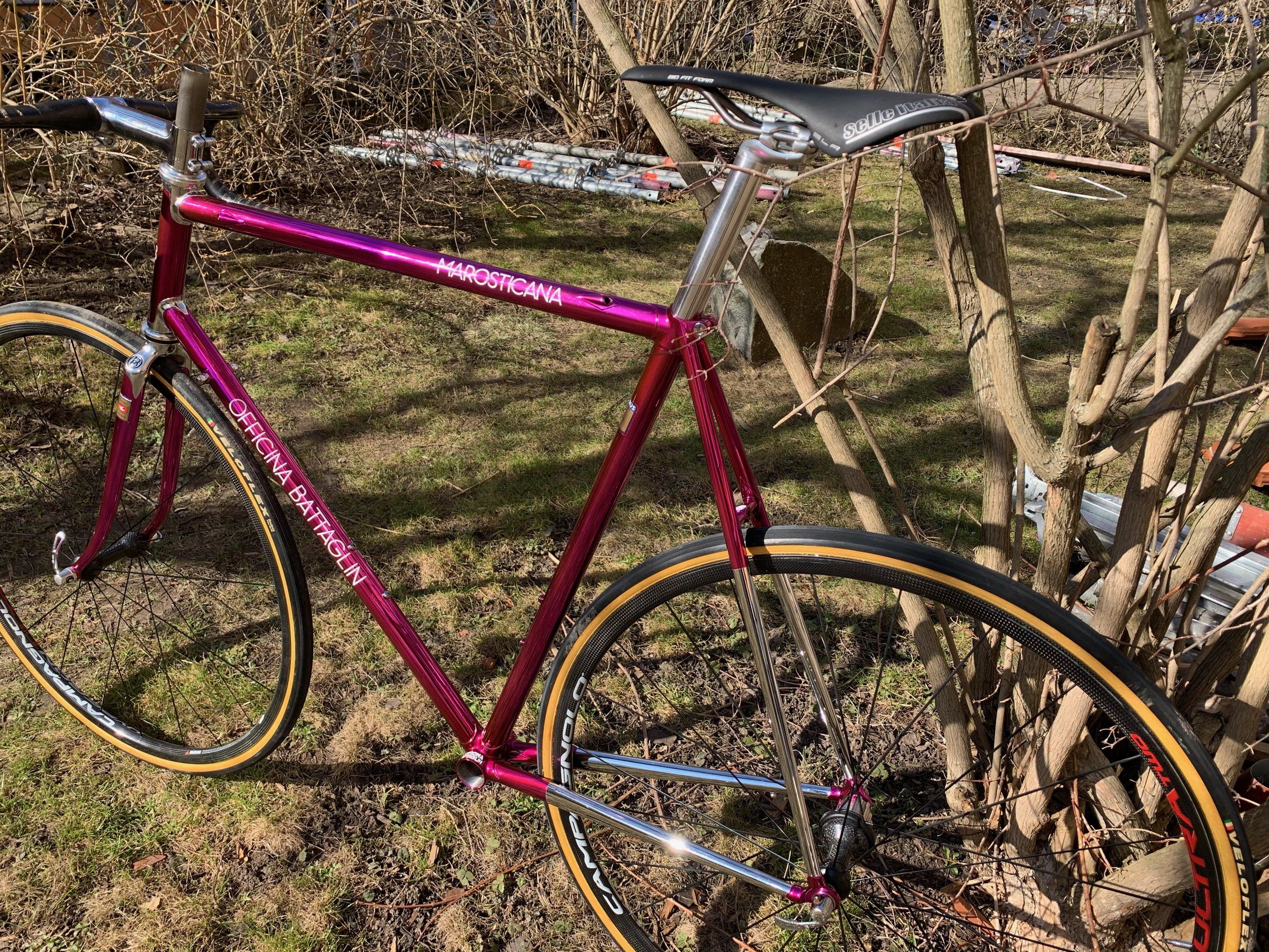

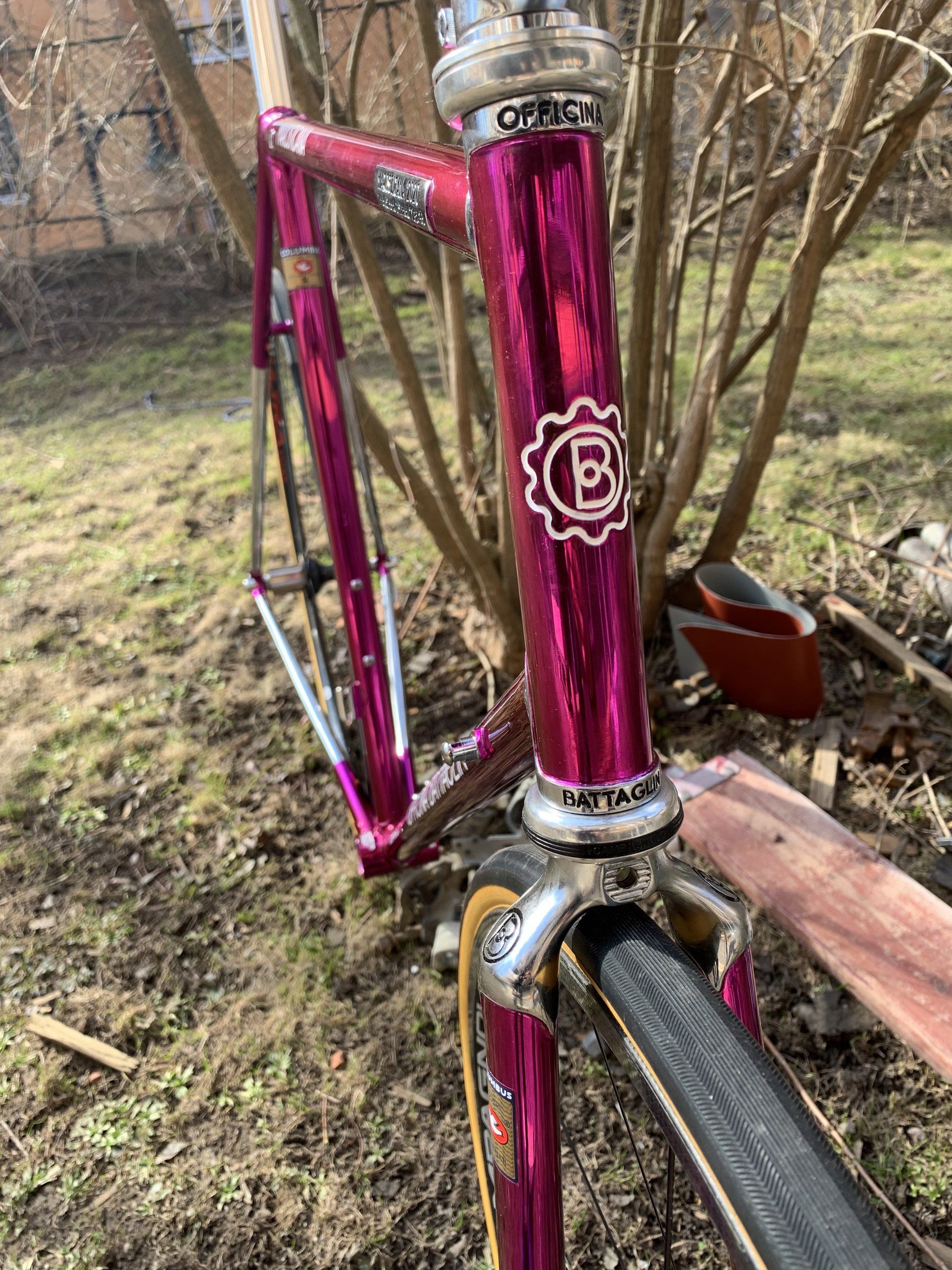

Så idag är dagen när den ska börjas bygga. Kommer nog inte bli körklar men visuellt kan jag nog se hur den blir innan dagen är över iaf. Har en del annat jag måste fixa med så här på min födelsedag .)
Kulören är ju mer lr mindre som en spegel så varierar väldeliga beroende på omgivnings färger. Går från ganska ljust rosa till nästan vinröd.
Första varianten blir iaf med silver stolpe och stam. Here we go..
