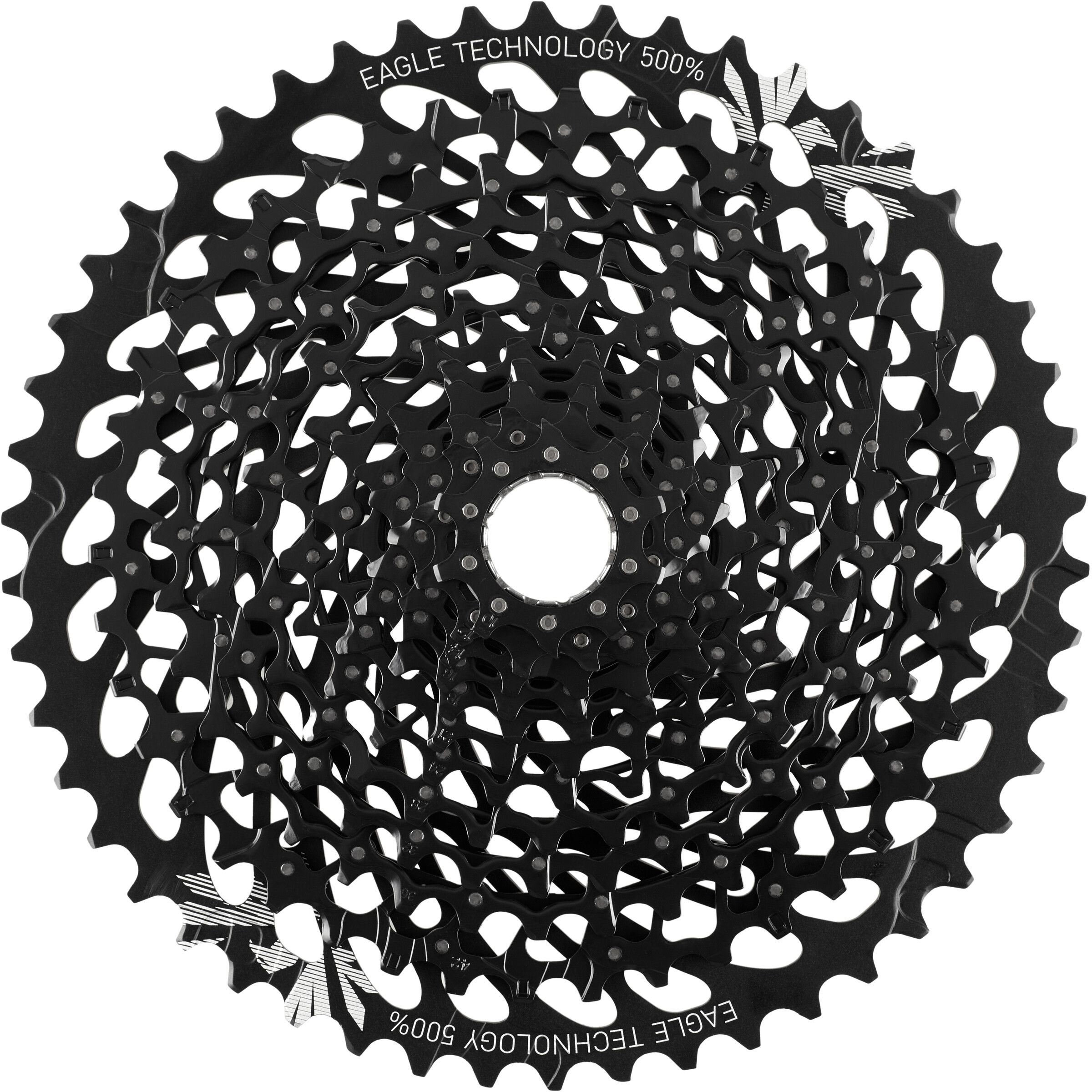

Olika tjocka kuggar på de två största kransarna - Varför?
Grimmer
Ibland rider kedjan en bit högre upp på de två största kransarna. Insåg efter ett tag att det beror på att varannan kugge på kransen är tjockare och passar således bara i varannan länk på kedjan. Blir det missmatch så glider inte kedjan ner ordentligt. Varför tillverkar man dessa två kransar så? kedjan riskerar ju att hoppa av då.
Jag har SRAM Eagle GX 12-vxl.
Det är NW (samma teknik som fram). Oklart varför man gjort så men gissar att det har med hur kedjan ska klara att vara kvar på pizzadreven.
Det låter ju orimligt av samma skäl som vad TS beskriver. Om inte Sram har hittat på nåt revolutionerande sätt att synka bakdreven med framdrevet.

Det finns ju växlingsrampar på kassetten som är menade att synka det där, men oavsett det får man nog ändå säga att det är en riktig skitkonstruktion som de tagit till för att en del stör sig på om kedjan hoppar ner från största kuggen vid bakåttramp. Finns mängder med bilder på SRAM-kassetter där en eller flera av tänderna på största alu-kugggen gått av pga N/W-profilen när kedjan hamnat i osynk.

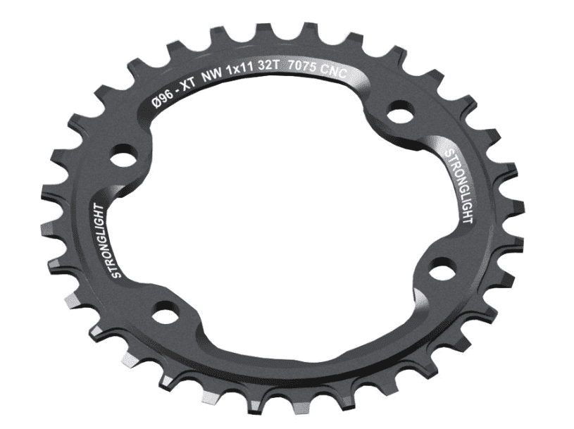

Narrow wide är ett begrepp för klingan fram när man kör singelklinga. För att den skall hållas kvar lättare, så kedjan måste läggas "rätt" när man lägger på den. Du kan ju använda samma kasett för ett 2x system och då kan du ju lägga på kedjan hur du vill, det påverkar ju inte kasetten. Förstår inte heller hur växlingarna skulle kunna funka om man försöker hålla fast kedjan med NW teknik på kasetten.
Här ser man ju tydligt att varannan tand är narrow och varannan wide
Tack! Det var det svaret som jag sökte. Jag vill ju veta hur det ska fungera för att kunna felsöka när det inte gör det.

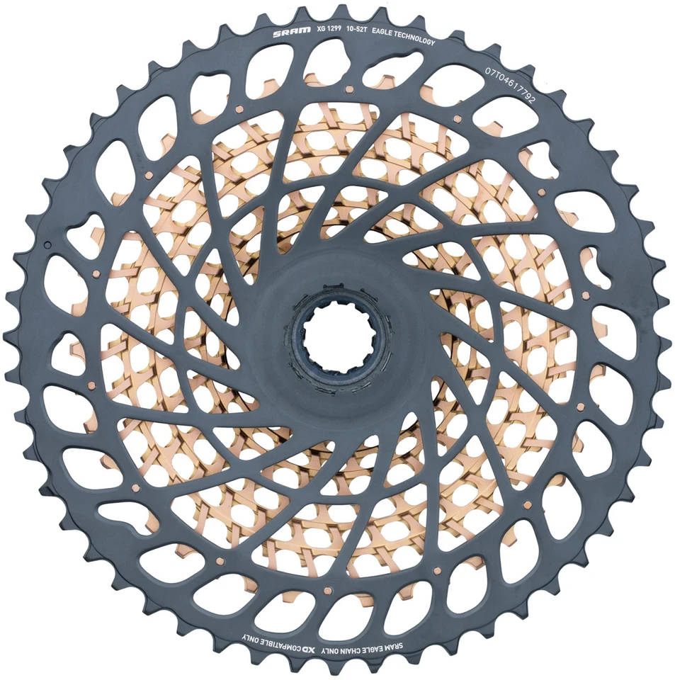

Är det på riktigt N/W på kassetterna?
Hittills har det bara postats två bilder i profil där det verkligen inte framgår.
Men jag vet ju att dom envisas med det på sina Jockey Wheels, vilket fungerar sådär, men där har kedjan iallafall en liten chans att hålla sig i sync.
jo det är på riktigt. trodde ett så känsligt koncept var självdiskvalificerande för mtb, men i en annan tråd för några år sedan fick vi lära oss om detta knas. av sixten tror jag.

Växlingsrampen drar upp kedjan så den hamnar rätt.
Hamnar den fel bör man kunna växla ner och upp så är den rätt.
