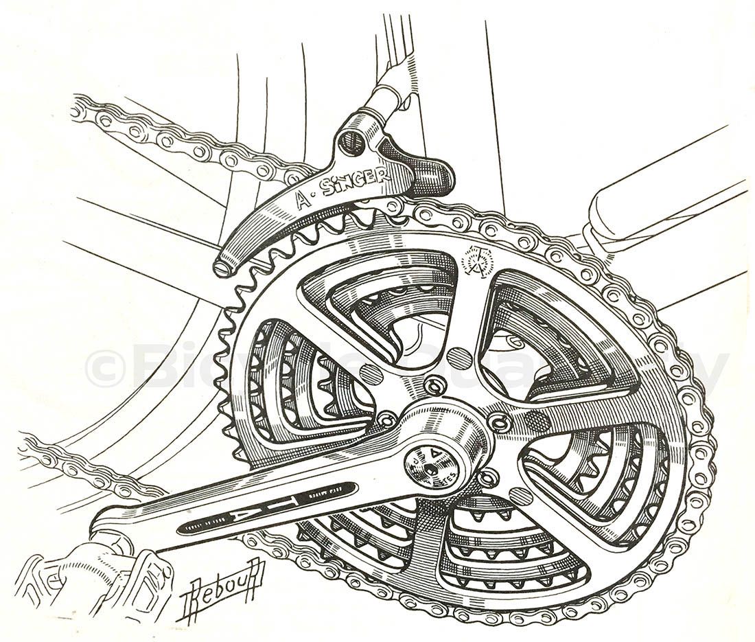

Tror faktiskt det var Alex Singer som ställde ut en cykel med 4 klingor i Paris 1973.
TA tillverkade setet och Simplex sannolikt växeln.
Även Rene Herse har pysslat med fyrdelat.

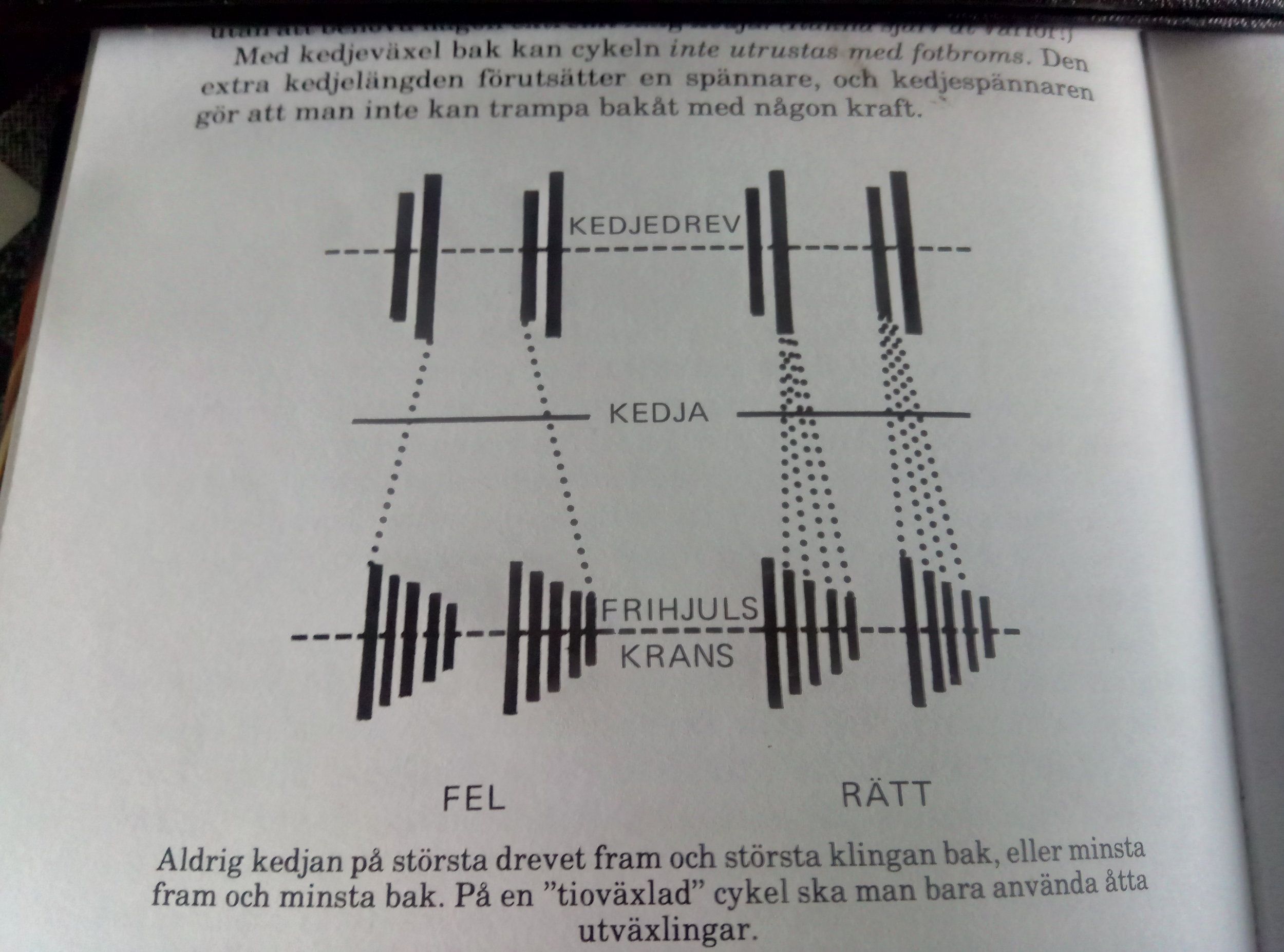

Det började efter 2 världens kriget då fanns svenska drev växlar tillbehör BWA med 3 växlar senare kom 10 växlar med 2 fram och 5 bak men de skulle inte växla stora fram och stora bak och inte minsta fram och minsta bak.
Utvecklingen gick mot mer växlar först med fler fram drev senaste där vi är i dag med 1 drev fram och många bak kräver Sido flexibel kjedjans men
de är alldeles för mycket gränsen av möjligt få fungera i växlarna.
