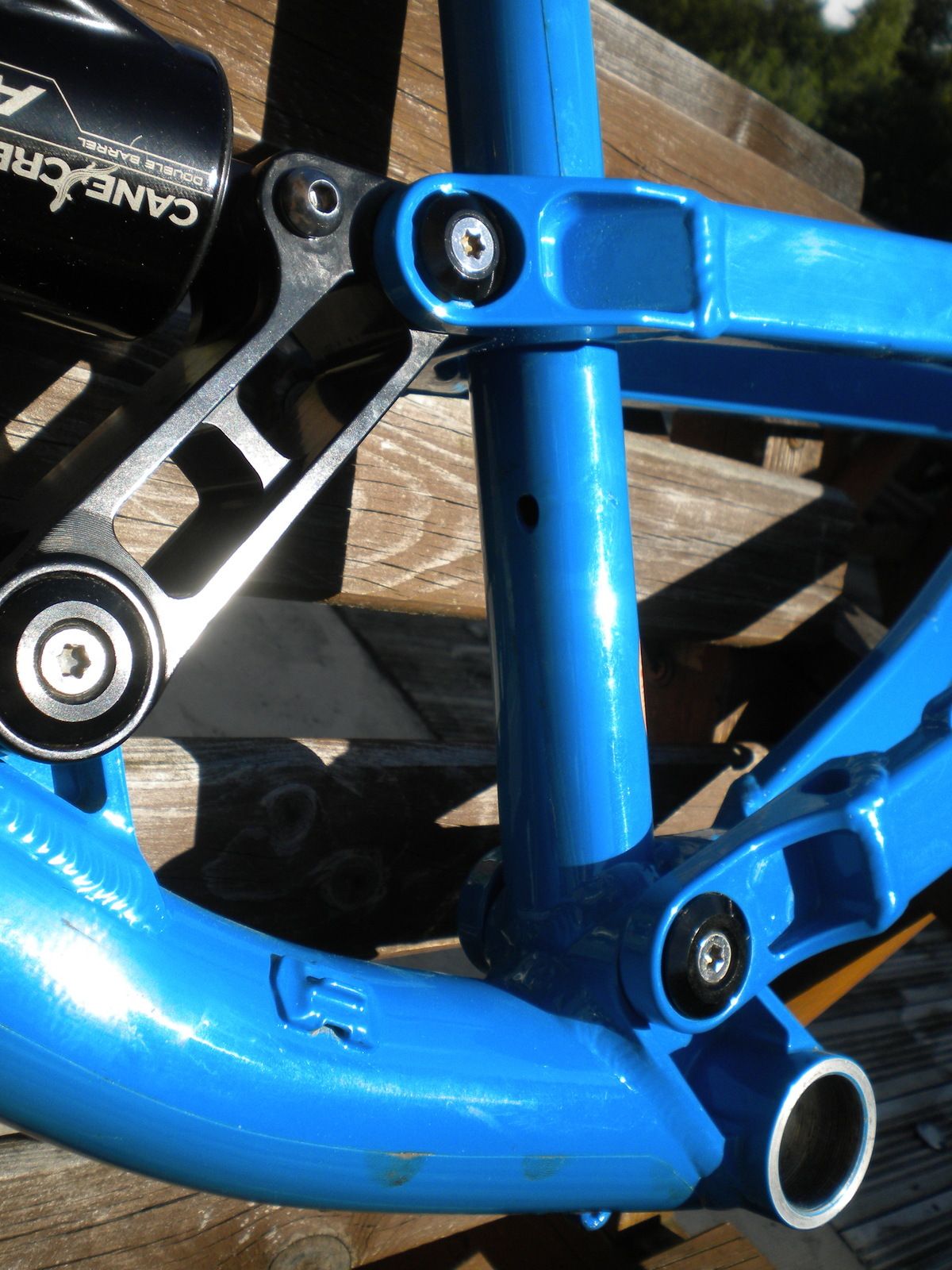

Länkagelager:
4st: 15x28x7 (S6902-2RS)
2st: 10x22x6 (6900-2RS)
2st: 8x19x6 (698-2RS)
Hämtat från kullagergrossisten.se
Bearingkit från p-x har artnr: FSOOPIBEK-COD http://www.planetx.co.uk/i/q/FSOOPIBEK/on-one-pivot-bearing-kit
Boltkit: FSOOPIBOK-COD http://www.planetx.co.uk/i/q/FSOOPIBOK/on-one-pivot-bolt-kit
Gearhanger: FSOOMH-COD http://www.planetx.co.uk/s?q=FSOOMH-COD

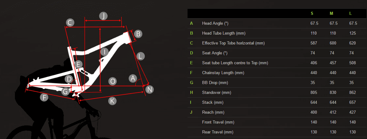

Geometri:
Förslag på storlekar från tillverkare:
5'2"-5'8" (157cm-173cm) Small
5'8"-6'0" (173cm-183cm) Medium
6'0"-6'4" (183cm-193cm) Large

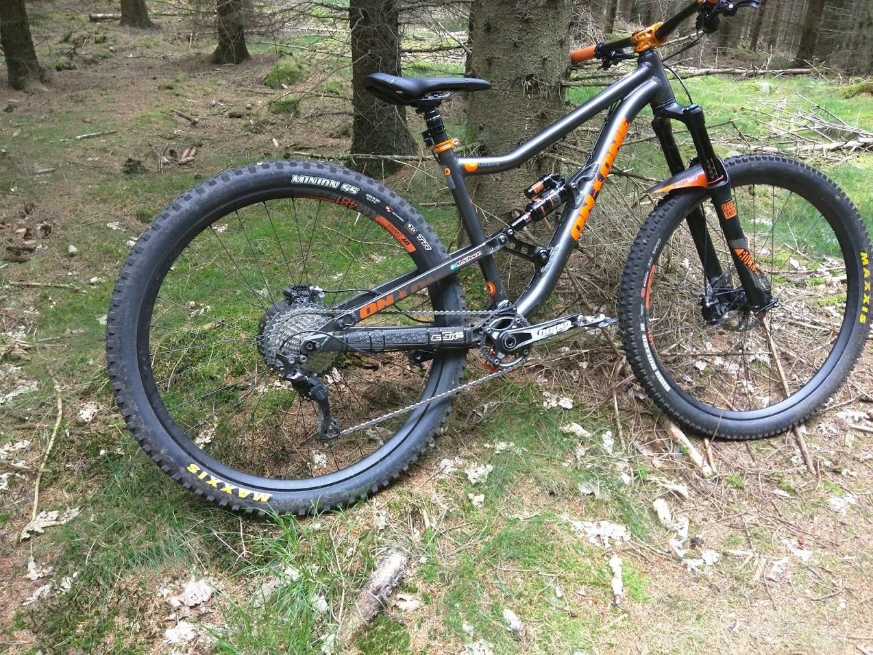

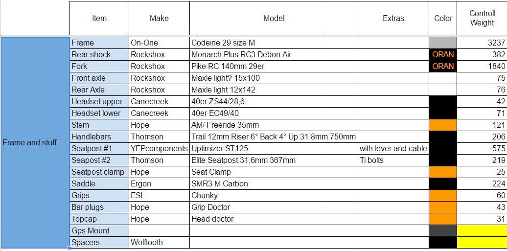

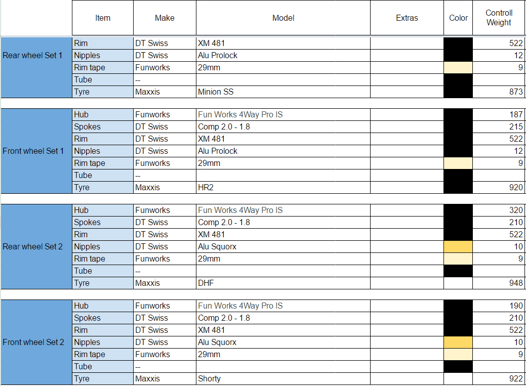

Här är då min.
Det som är lite special med den just nu är jag testar 150mm fram istället för 140.

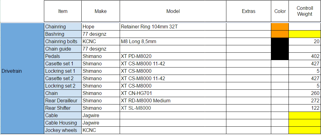

Spec ungefärligt:

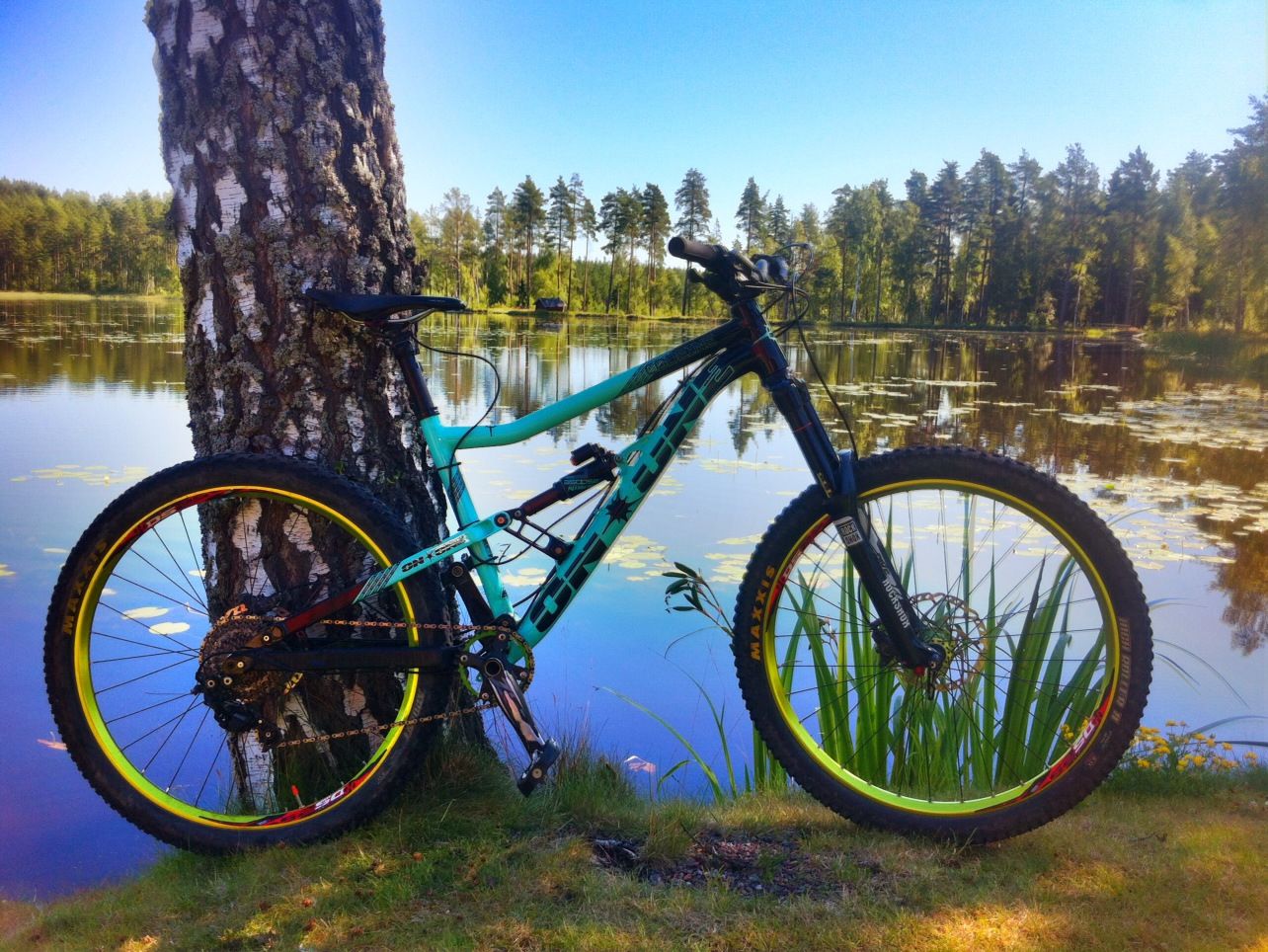

On-One Codeine - The Tråd

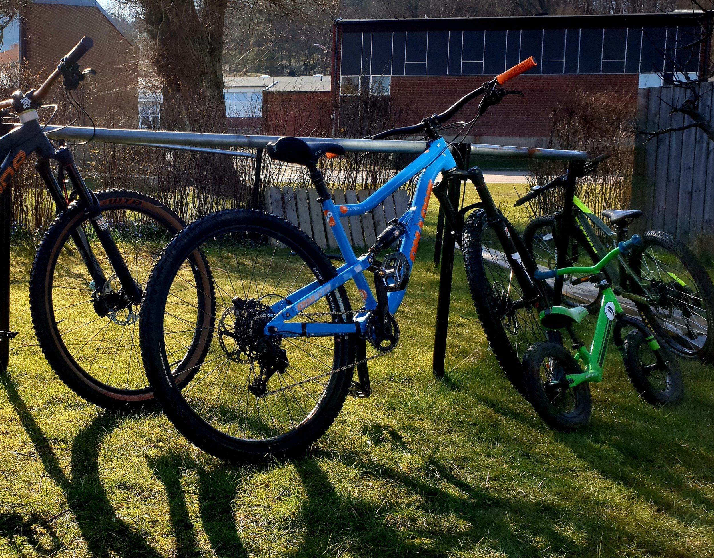

Är inte så pimpad än men det kommer ;) Är baby blue men mörkare färg än på bilden.
