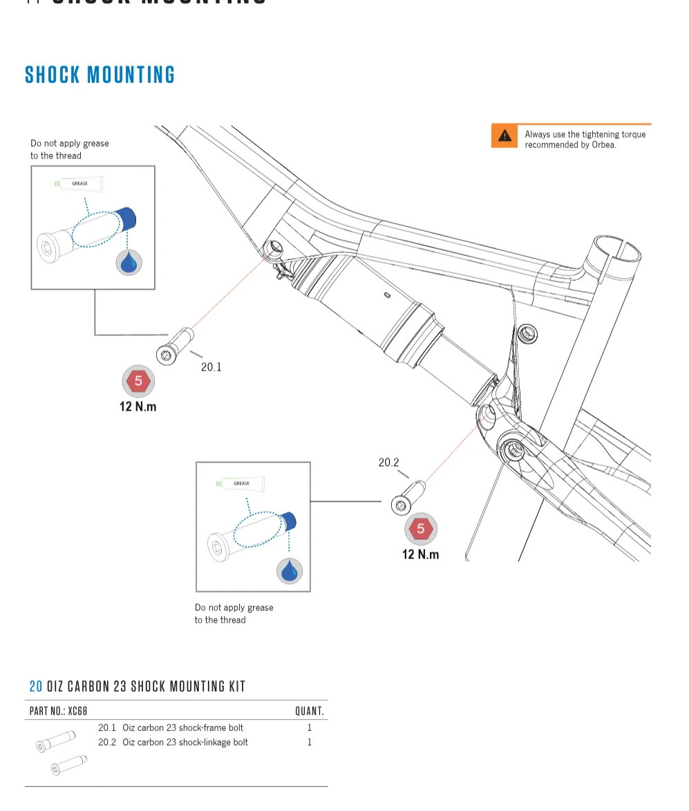

Oiz 24 M-Pro, XL och 189cm. Tycker den är väldigt komplett, väldigt raceig och styv i backarna.
Lite obekväm fjädring när jag cyklar lugnt, men det får man ta. Nedre bulten/axeln till dämparen har lossat två gånger men lite starkare gänglås har löst det.
Orbea Oiz (2024-2025)
Visa bilaga 789575
Man drar på nån gänglås på gängorna men smörjen själva axeln?

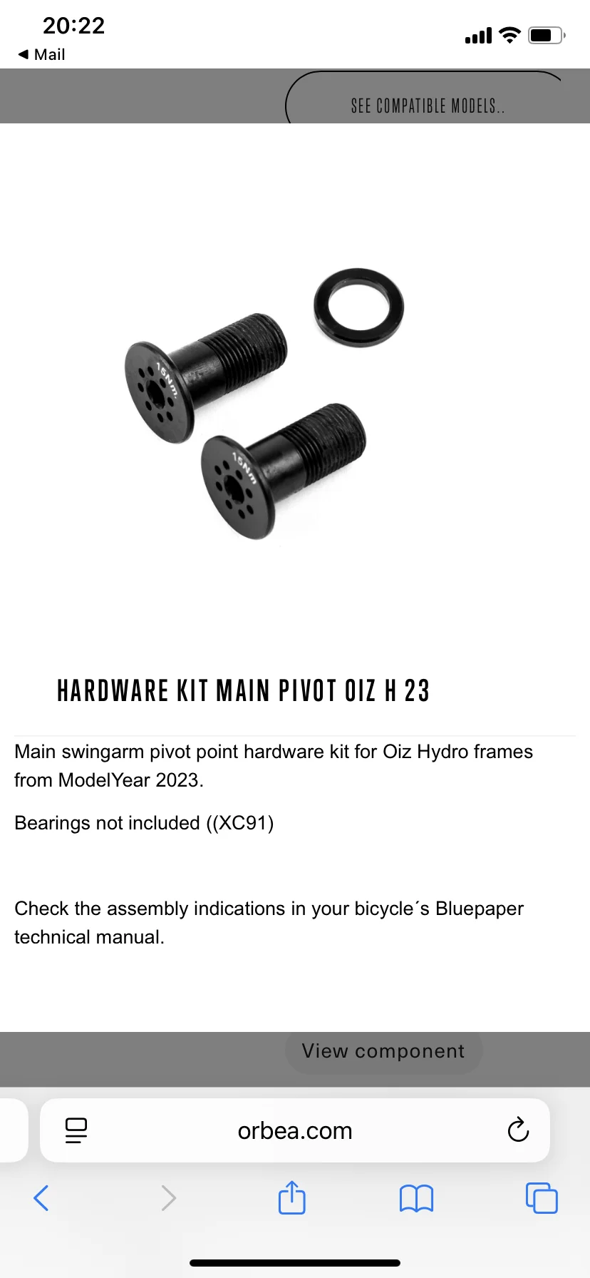

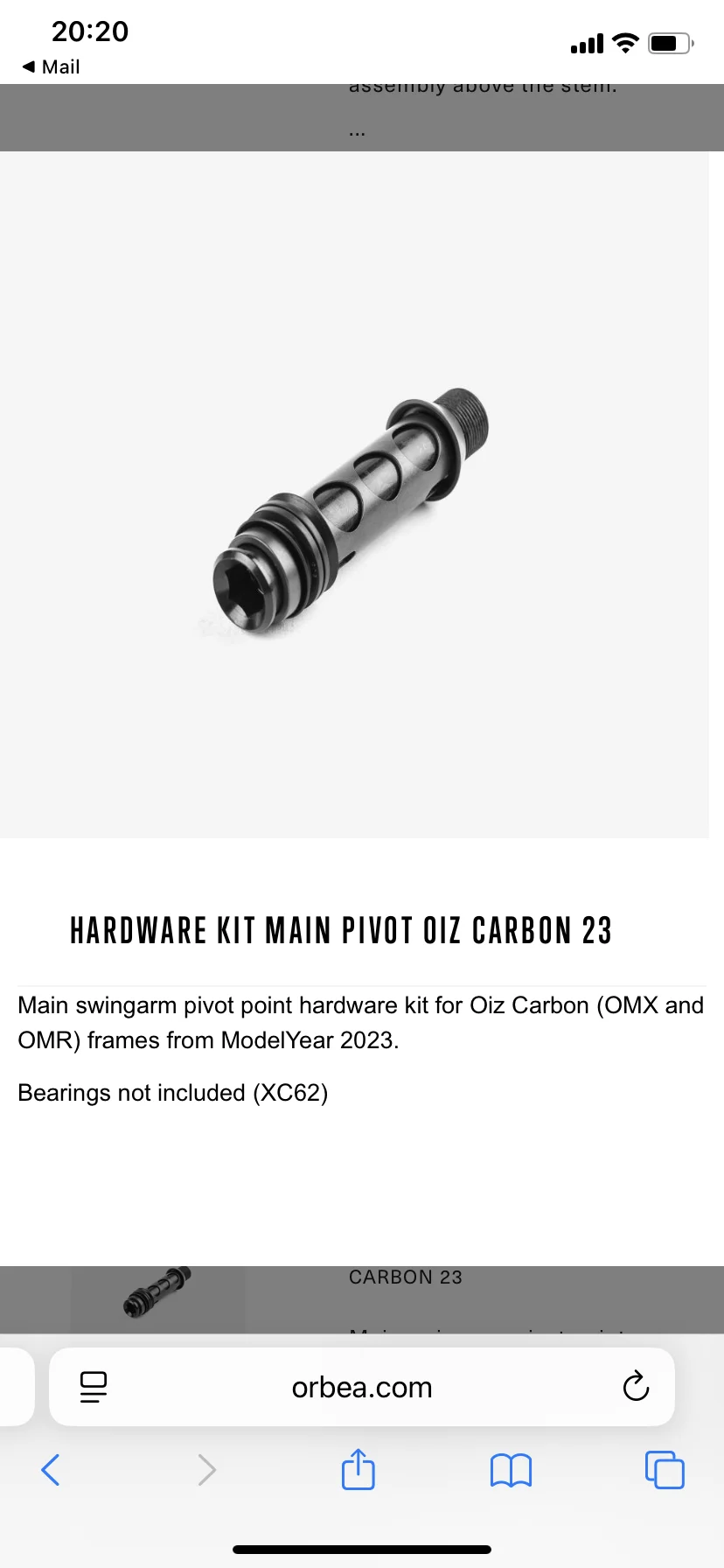

Det verkar vara ett känt problem för vissa, i synnerhet cyklar från 2023-24. Jag har dammsugit nätet om erfarenheter av Oiz och det verkar vara ett problem fler haft. I vissa fall har det förstörd gängorna i ramen och blivit reklamationsärenden.
enligt gemini:
Orbea åtgärdade detta genom att tillhandahålla ett uppdaterat skruvkit till sina kunder. Kitet innehöll en ny, längre skruv samt en bricka och en ny bult för övre länkarmen, som hade en förbättrad design med en inbyggd bricka. Genom att använda den nya, längre skruven kunde man säkerställa att den satt ordentligt i länkarmens lager.
För att få tillgång till det uppdaterade kitet behövde kunder kontakta en auktoriserad Orbea-återförsäljare eller, i vissa fall, Orbeas kundtjänst direkt. Återförsäljarna kunde sedan beställa och installera de nya delarna för att åtgärda problemet.

Var tvungen att söka lite på nätet (nörd) angående main pivot bultarna som felat och märkte att det jag hittade handlade om aluramarna som hade problem. Det verkar vara 2 bultar på aluramarna och en genomgående på carbon ramen? Kände på min bult idag och den sitter som berget, likadant på min sambos M-pro 2022 som är gamla carbonramen
Ni som haft problemet, har ni aluramen?

Exakt reservdel XC63 är det som jag blev hänvisad till av Orbea när jag hörde av mig angående min trasiga bult. Se här. Då känns det ännu bättre för min del att driva vidare det som en reklamation.
