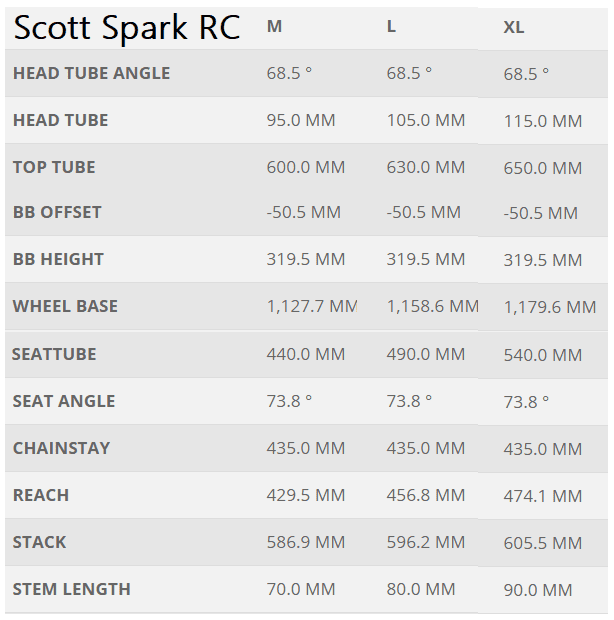

Känns inte OIZ lite gammal i geometrin, den är väl oförändrad sedan 2014?
Jämfört med 2018 Spark RC känns den kort/hög/brant, drygt 3 cm kortare hjulbas etc.

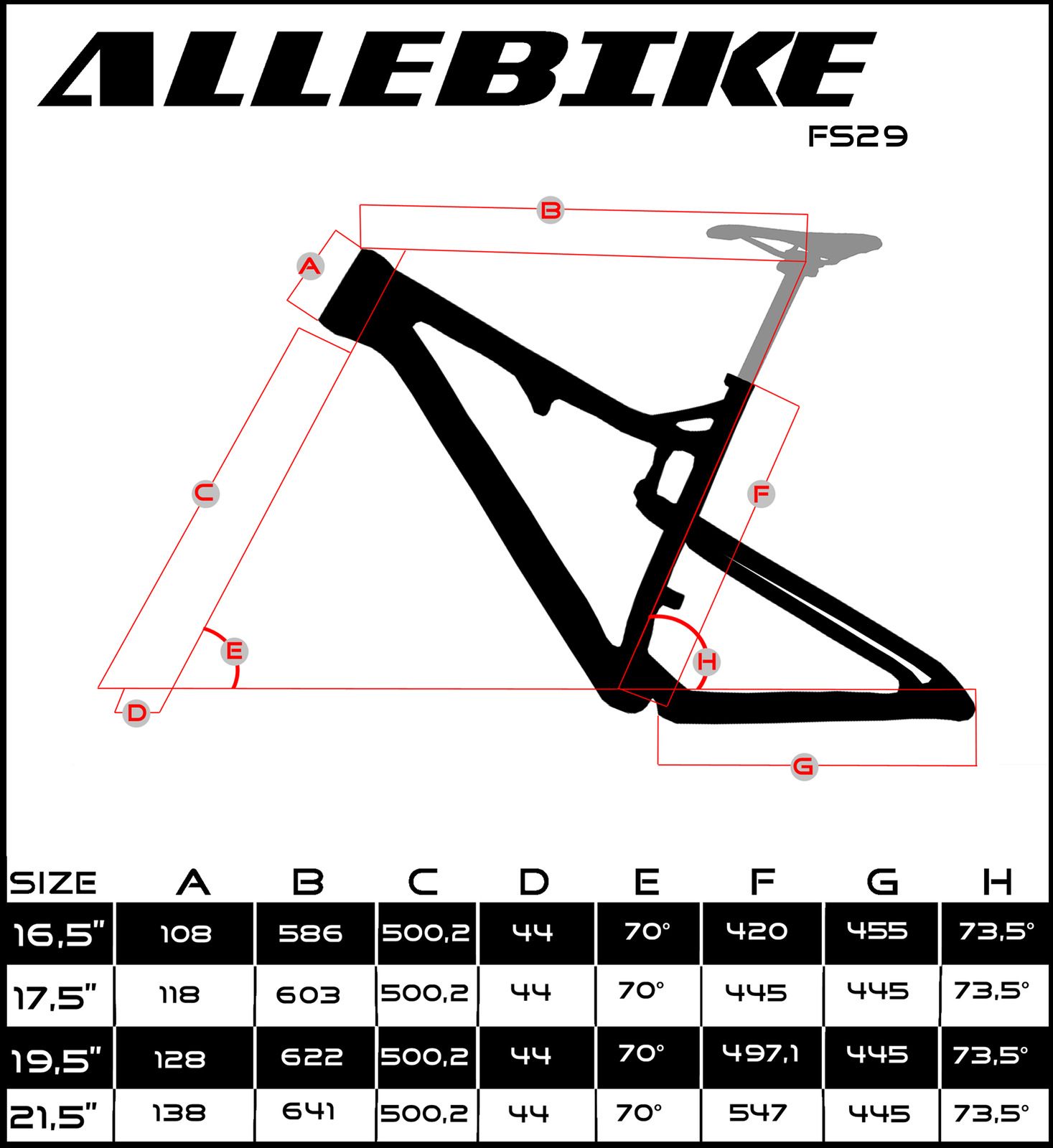

Nya allebike har lite brantare sadelvinkel och flackare gaffelvinkel. 2018 spec Epic också.
Annars har intense sniper flack gaffelvinkel om man vill ha det.
Jag har en Orbea Oiz 2017 (ramen uppdaterades med boost-bakram & gaffel med kortare trail 2017). Enda som jag inte tycker om 100% är Fox 32 sc gaffeln som jag tycker är rätt flexig. Ramen är riktigt vridstyv och bra så man kan lätt utnyttja den mer än vad gaffeln klarar av.

Det är ingen konflikt mellan modernt och snabbt.
Hur blir omoderna hjulaxlar långsamt? Sadelrör som inte rymmer dropper? För kort reach och för lång stam? För brant HA och för kort hjulbas för att kunna köra snabbare och med bättre kontroll genom stök och utför, vilket förekommer även inom XC? För smala fälgar/däck? Nino körde löjliga smaltuber för bara några år sedan, nu är det visst 30 mm fälgar och kanttrådsdäck slanglöst som är snabbast. Däcken har gått från runt 50 mm till 55-58 mm på bara några år. Utvecklingen går framåt. Varför titta bakåt?

Jag tror xc rent generellt är lite onödigt konservativt, men samtidigt så finns det vad jag vet inga tester som visar att "modern" geometri går snabbare.
Man vinner inga xc-tävlingar utför.
Man vinner dem uppför. Därför blir låg vikt, brant sadelrör (som spark f.ö saknar), styv ram/effektivt länkage viktigt.

Fast har de egentligen krympt? Om man räknar in att man idag sitter typ 14 cm bredare mellan armarna än för bara 6-7 år sen? Hojarna har väll snarare blivit längre men me kortare stam?
Orbea oiz

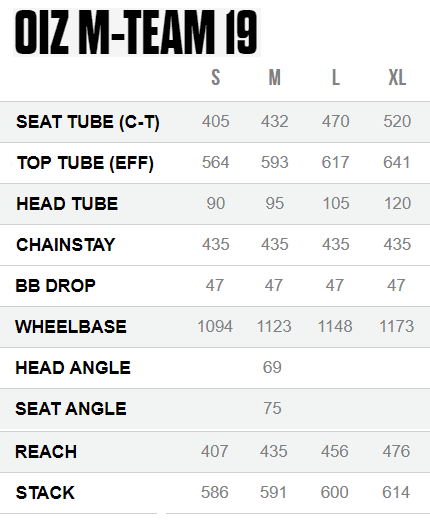

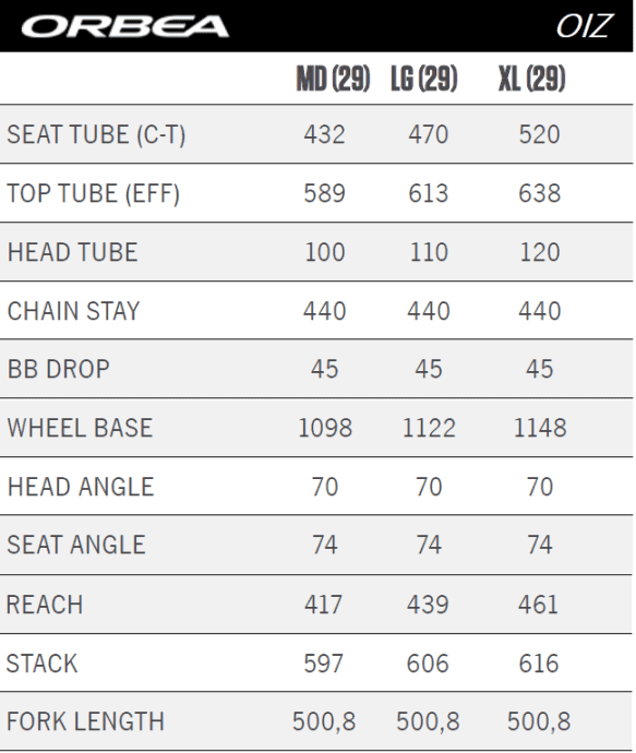

finns det ngt enkelt sätt att räkna ut (eller ngn hemsida som räknar åt en) vad det blir för stack/reach/vinklar på den med 120 mm gaffel/bakfjädring?
På Orbeas hemsida anger de bara måtten för 100mm-varianten. Jag fattar det som att det är exakt samma ram fast med längre slaglängd på dämpare och gaffel. Borde väl bli högre vevparti och kortare reach, men hur mycket?
