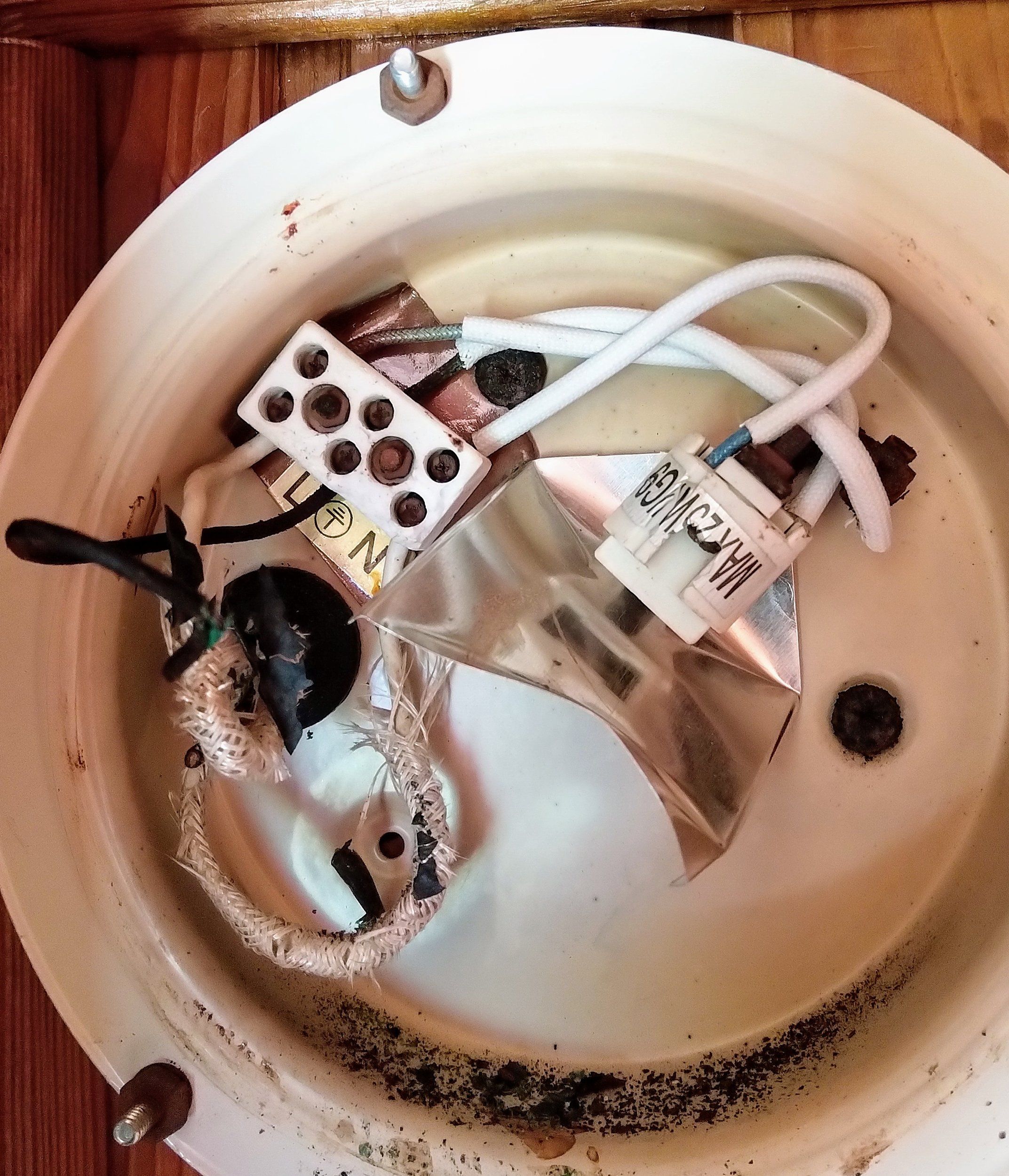

Skruvar loss glaset och...
Vad i hela helvete har hänt här?
Jo, man har högst sannolikt använt fel typ av ledare/kabel, isoleringen faller av ledarna och kardelerna har ärgat sönder, brandrisk deluxe, jordledaren har ärgat av.
Skruvar bort armaturen:(glömde ta en bild)
Jordledaren är skarvad då kabeln som kommer ut från väggen tydligen inte var lång nog att nå in i plinten, av vad jag kan dömma med nån krympslang utanpå, svart ledare har skarvats på, men den är så förkolnad att den kan haft en annan färg innan, skarven har gått av vilken syns på första bilden där jorden är i 2 delar.
Isoleringen på alla 3 ledare är spröd ända in i kabeln...
Öppnar brytaren och där finner jag en vanlig FK inkommande fas, och vad jag tror är en tygklädd silikon kabel, helt OK här ute alltså.
Kliar mig lite i huvudet, vart fasen kommer den där treledade kabeln ifrån? Finns det en överbyggd dosa nånstans.
Öppnar den andra lampan:
Det är ju sorgligt att säga, men här ser det ju faktist lite bättre ut, 2 av 3 rätt men den stackars jordledaren ser inte ut att må så bra här heller, sedan kan man ju fundera på om det gått varmt map missfärgninen efter L plinten och skyddsfilmen under eller om det är smitta från den rostiga plinten.

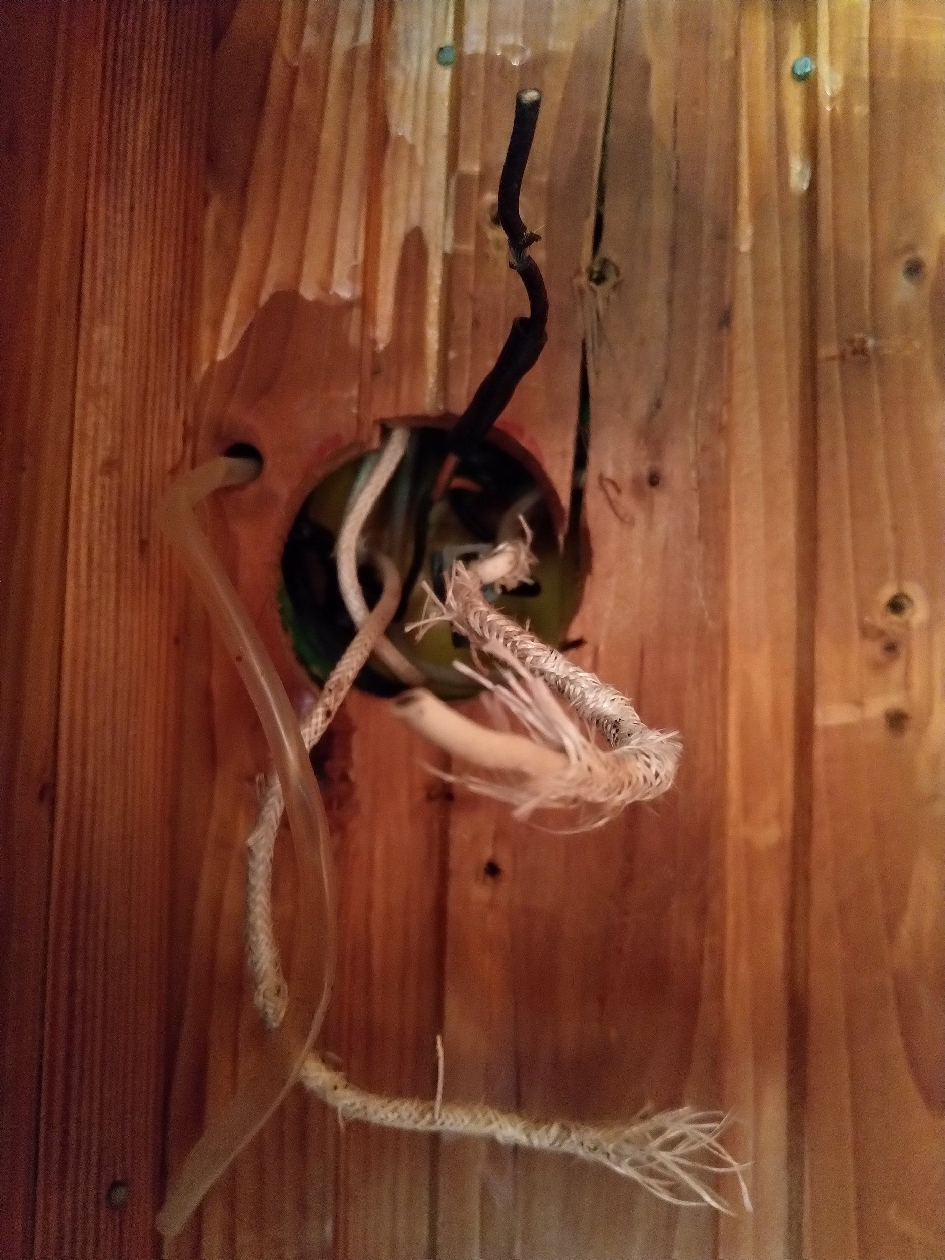

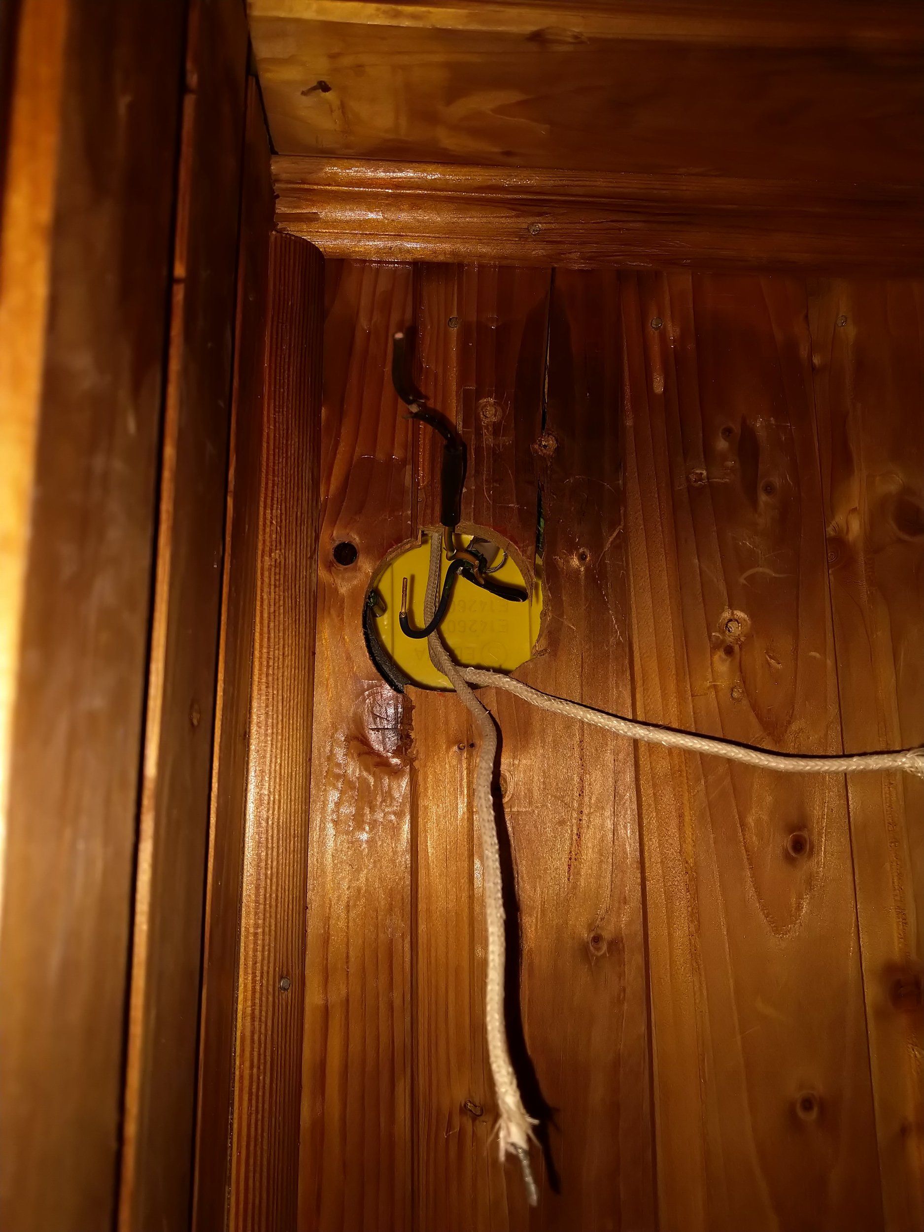

Skruvar loss armaturen:
För andra gången sedan jag flyttade in i huset ekar säljarens sambos röst i mitt huvud vid överlämning av nyckeln, "all el är gjord av elektriker".
Jag förstår att det inte går att se i ormboet, men vi har alltså 2 ledare som kommer in, fas och nolla. Dessa är skruvade i var sin ubåt med en EKK och en likadan silikonisolerad ledare som ansluter i denna armatur. EKK'n leder vidare till den första lampan jag öppnade.
Värt att poängtera är väl att gn/ye även i denna ände var skarvad (skarven löstes upp när jag tittade argt på den, men synes överst i bild) med en svart ledare som förlängning och att denna alltså saknade vidare anslutning och var endast ansluten mellan armaturerna, perfekt när man vill fortplanta ett jordfel mellan armaturer (obs ironi, det är jättedåligt och farligt, direkt olagligt mig veterligen).
Något fundersam över den genomskinliga slangen som satt i instucken i ett kvisthål och ledde in i armaturen.
Rensat:
Jag ska försöka dra ut kabeln men tvivlar på att det kommer lyckas, sannolikt lösning till denna vinter blir att plugga en lampa och endast använda den sista dosan med silikonledarna.
Nästa steg blir att riva panelen och försöka byta ut kabeln, jag var ändå sugen på att flytta bänkarna i bastun och panelen är som synes rätt välbrynt.
