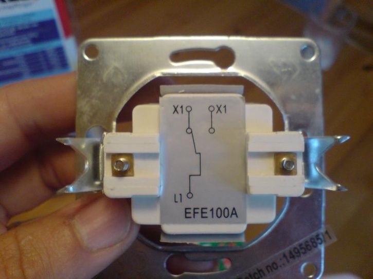

Har byggt en friggebod och dragit elen i stugan. Inget är inkopplat ännu.
Det jag har problem med är att koppla in en lampa via brytare av denna slag.
brytare.JPG ht=544
Jag skulle vilja koppla in matningen på L1 ( ursäkta mina ej korrekta benämningar på elen. Med matning menar jag där spänningen som ligger på konstant ), sen går jag från X1 ( uppe till vänster ) till lampan. Sen lampan till nolla. Känns rätt. Men vart kopplar man jorden ?! Förmodar inte vid brytaren. Ska jag enbart gå med matningen ( svart kabel ) till brytaren. Sen en kabel till lampan, och sen efter lampan, ned till nollan och jorden till jord ?

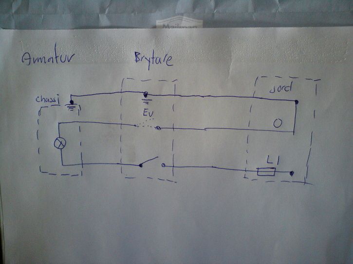

Ritat en fin bild.....
egetkopp.JPG ht=544
Hade det inte varit jordat där ute hade det varit enkelt ( hmmm...tror jag ). Men jag fattar inte vart jag ska koppla jorden. Inte till brytaren antar jag. Men till lampan ? Som mitt fina schema ( host ) ?

Koppla inte efter din fina bild då den kopplingen löser ut jordfelsbrytaren du måste ha enl.
elsäkerhetsföreskrifterna.

jthuress:
Ditt schema är felaktigt. Jorden är inte ansluten till nollan vid lampan. Jorden fungerar mer som en skärm som skall leda iväg ström som uppstår vid fel. Jord och nolla är sammankopplad före elcentralen (säkringarna). Har man då en jordfelsbrytare så kan den avgöra om samma ström kommer tillbaka i nolla, som har skickats i fasledningarna.
Dra jorden och nollan direkt till lampan och låt fasen gå genom strömbrytaren. Om det är en mycket fuktig miljö där lampan sitter kan det vara lämpligt med en tvåpolig brytara som bryter både fas och nolla. Då slipper du eventuella krypströmmar mellan jord och nolla, som kan leda till att jordfelsbrytaren löser ut.
Som hobbyelektriker, tänk på att kontrollera så att ledningarna sitter fast i sina kopplingsställen och se till att den avskalade delen har rätt längd. Dra lite i dem efter montering.

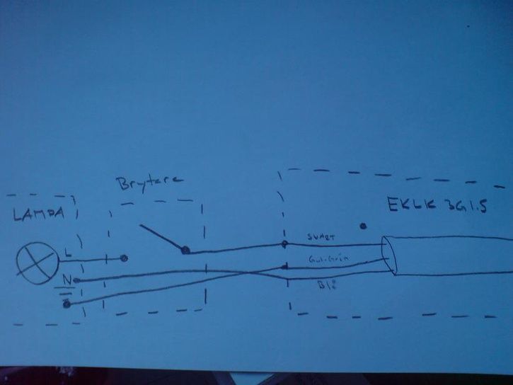

Menar inte att koppla nollan och jord på samma som bilden kanske visar. Det förstår jag med. Testade att koppla ihop allt därute och det fungerade. Drog så här:
brytareegen.JPG ht=544
Sen kommer det en riktig (!) elektriker hit på torsdag och går igenom allt. Så det är lugna bananer Men det fungerade iallafall.... Sen vet jag att el är farligt och ska respekteras vilket jag gör. Rådfrågar alltid expertis innan.

[ OT ] Behöver elektrikerhjälp här... ( igen )
Du gör fina kopplingsscheman. Du är ärlig.
Men är det så du kopplat så ska du nog avstå från att koppla i fortsättningen.
Skyddsjordens uppgift är att koppla chassi, hölje, lampfot eller dylikt till jord. Om nu någon av nyss nämnda blir spänningsförande ska då jorden leda strömmen tillbaks till nollan på nätet, så att det inte istället blir du som gör det.
Hur stor strömmen blir beror på motståndet. Går strömmen genom jorden blir den garanterat större än det som säkringen är avsedd för. Sk kotrslutning dvs strömmen ökar mot det oändliga tills svagaste delen av systemetv kollapsar. Är det någon del av släva systemet blir det eldsvåda är det en människa blir det skada/dödsfall.
Med säkerhet garanterad skyddsisolerad utrustning behöver inte ha jord, den känns igen på att kontakten är platt.
Normalt dras skyddsjorden till en jordskruv. har du letat så det inte sitter någon skruv med en symbol på i brytaren. Ungefär så här. Ii- ser den ut.
Du får alltså INTE kolla ihop jord och Noll i armaturen. Dessa ska vara åtskilda ända tills i centralen.
Skyddsjorden är ett separat säkerhetssystem, som ska dras fram mellan egna kopplingspunkter. Finns det ingen jordpunkt i brytaren har du köpt fel.
Färgerna på sladdarna är bara pedagogiska och inget att lita på, den kan variera från generation till generation, från standard till standard.

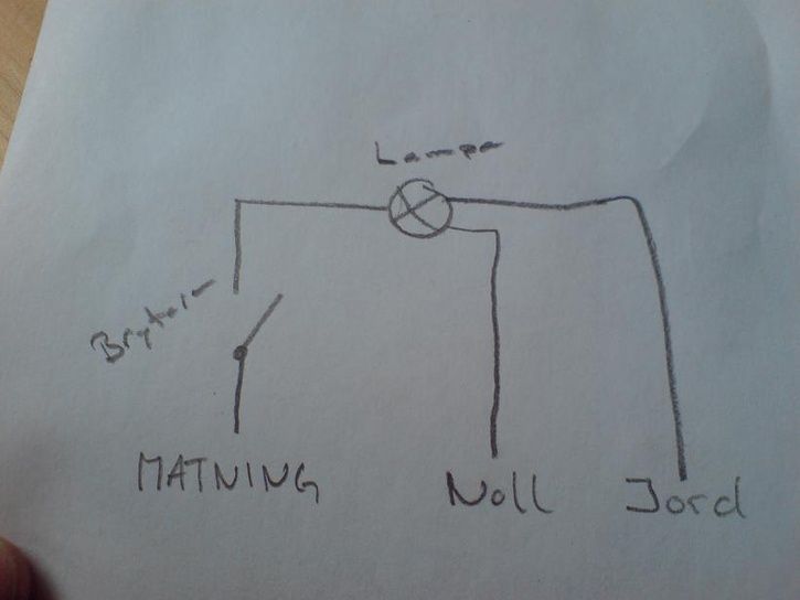

Har ritat ytterligare en gång för att förtydliga som jag kopplat.
nyttscehma.JPG ht=544
Hade jag inte fått på moppo här kunde jag nästan svurit på att det skulle kopplas så här...men jag är riktig novis inom el....
Det ända jag funderade på ett tag var det kopplingsscehma som fanns bakom brytaren. Vad ska kopplas in där vid det inringade ?
kopplavad.JPG ht=544
Är min koppling helt fel ? Vad har jag missat ? Det skulle kännas bättre om det fanns jord även vid brytaren. Men tydligen ska det inte vara det....

Nu börjar det se bra ut. Men krångla inte till med att det skall finnas jord vid strömbrytaren. Man behöver endast jord vid lasten. Syftet med jorden vid apparaten är att förbygga risk för överslag mellan de strömförande delarna och någon jordpunkt i omgivningen. Förr i tiden så fanns det bara krav på jordat uttag i våtutrymmen och utomhus, bara för att det fanns möjlighet att jordas. Idag är kraven skärpta så att det krävs jordade uttag i alla rum. Vissa apparater kräver inte jording pga att de inte kan bli strömförande i chassit.
Din lampa verkar ju vara för utomhusbruk och vara av metall, så då kan skulle jorden fylla en funktion. En strömbrytare i plast kan inte bli strömförande, alltså krävs ingen skyddsjord.
Man kan ändå se strömbrytare med en gul/grön ansluten för att men har valt att använda någon delediga, ej strömförande plintarna, i strömbrytaren, som skarvdon.
/Robert

"Finns det ingen jordpunkt i brytaren har du köpt fel. "
Jorden får aldrig brytas... ;)
Det roliga är att förutom första skissen så har killen kopplat helt jävla rätt! :)
Kan du inte bara ta ett foto på anslutningen av jorden i lampan så är saken biff!

Fast din sista bild och min är ganska lika. Visst kan skyddsjorden gå förbi.
Och mange JL gav dig förklaringen att brytaren kan användas som trappomkopplare.
