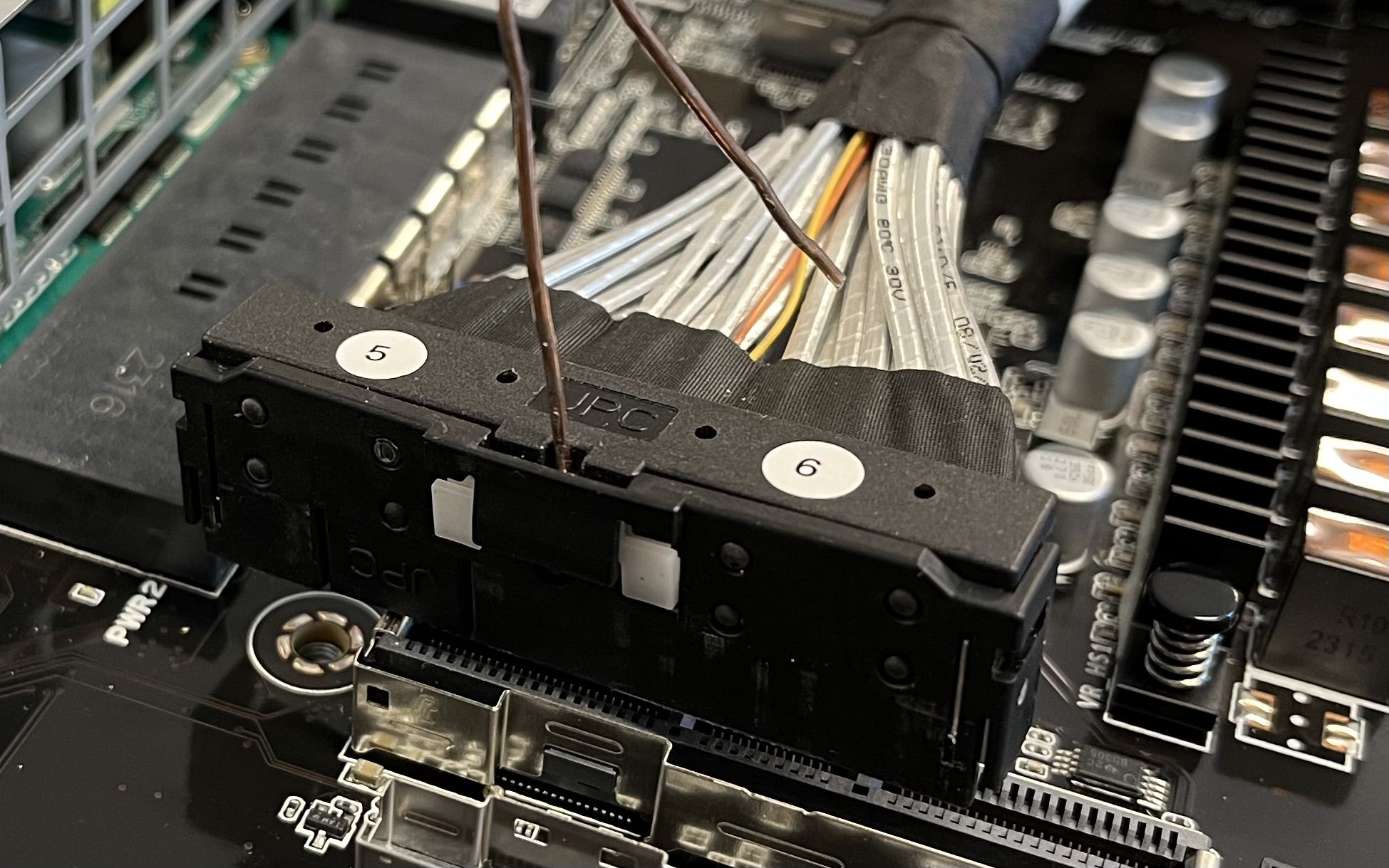

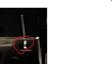

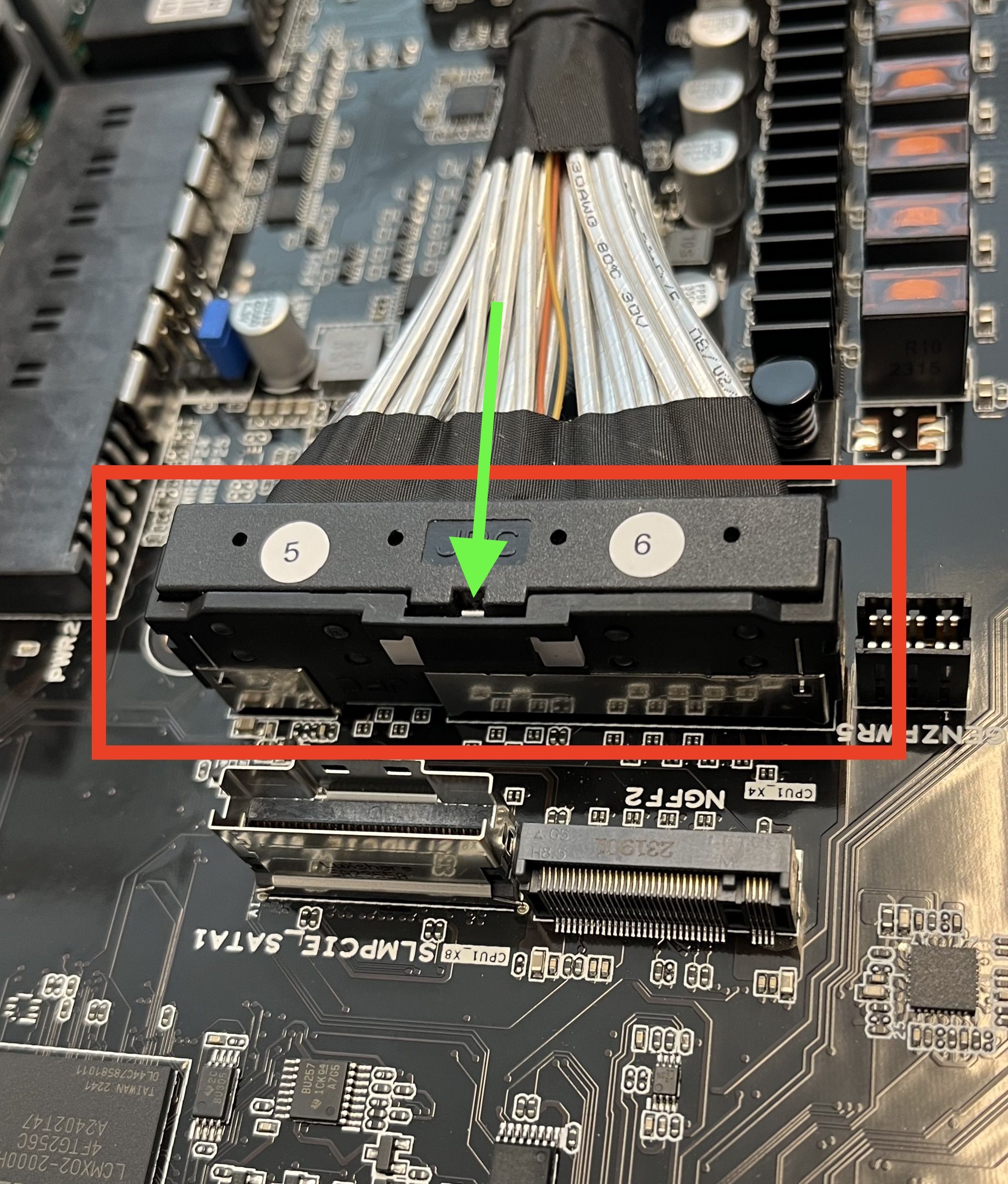

kan de vara så jävliga? Ser ju riktigt skumt ut
[OT] Datafrågor - En samlingstråd
Verkar läskigt! Nä, jag vet inte, men om det inte är fäst på baksidan borde litet försiktig ryckning visa var hakarna sitter, om det finns några.
Kondensatorerna (capacitators) och kylningen antyder moderkortet har några år på nacken. Support eller service kan nog ASUS inte ställa upp med. Det här server-kortet är från omkring 2019:
Det är ett sprillans nytt moderkort för Epyc4. Det kom med DHL Express idag från Asus Advanced Replacement Service i Tjeckoslovakien.
Sånhär maskin sitter det i.

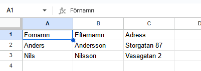

Google sheets då?
Sedan gå till "tillägg/apps script".
Klista in följande som chatgpt skapat (byt sheetname till vad nu ditt blad heter, visas längst ned i google sheets):

Resultat:
Källkod:
<?xml version="1.0" encoding="UTF-8"?>
<root>
  <row>
    <Förnamn>Anders</Förnamn>
    <Efternamn>Andersson</Efternamn>
    <Adress>Storgatan 87</Adress>
  </row>
  <row>
    <Förnamn>Nils </Förnamn>
    <Efternamn>Nilsson</Efternamn>
    <Adress>Vasagatan 2</Adress>
  </row>
</root>
Kan nog få chatgpt att anpassa det efter det xml-format du ska leverera...

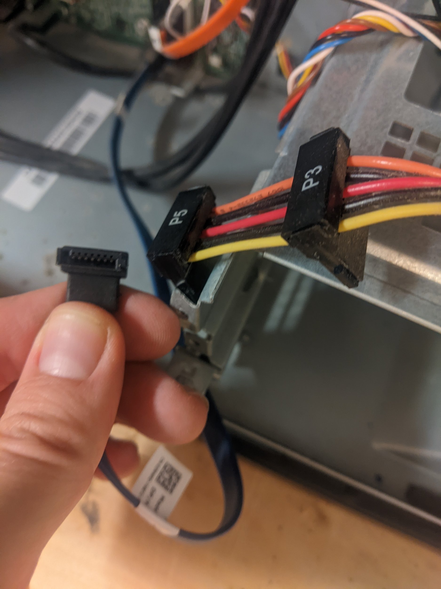

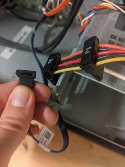

Ska göra en dator till verkstaden, fick den utan hårddisk.
Är alla ssd bakåt kompatibla? Kabeln kvar i burken, kan jag bestämt vilken ssd som helst?
    346.2 KB · Besök: 42
