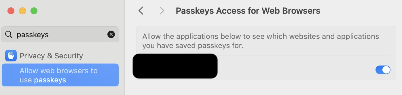

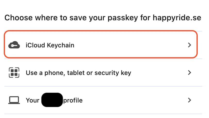

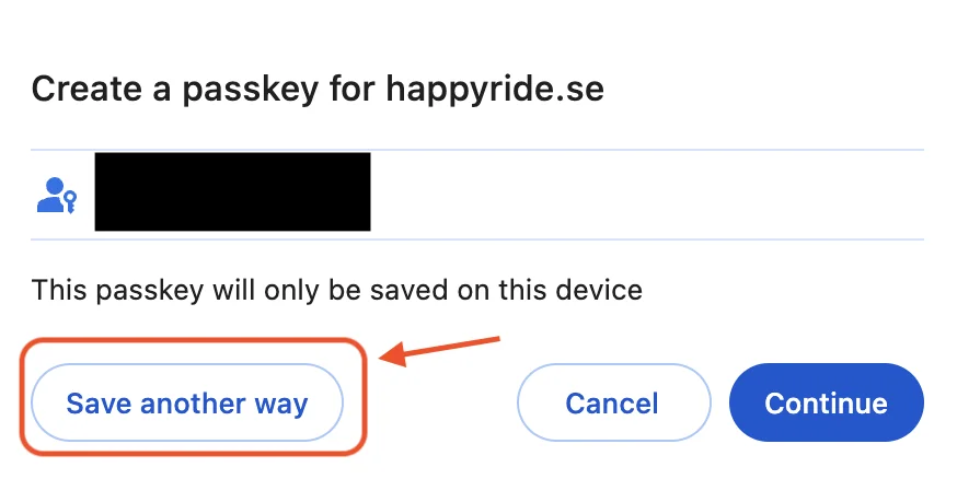

Säker autentisering och recovery är i teorin nästan ett löst problem idag, men det är som ofta en massa praktiska problem med uppgraderingar, "standarder", random policys och random implementationer.
Som illustration så kan jag logga in utan lösenord eller SMS på Happy idag, och förlorar jag min telefon imorgon så kan jag logga in på min backuptelefon eller dator, utan att ha förberett dem något speciellt.
Jag utvecklar lite på nördspråk nedan.
Det här bygger på att jag lägger till en Passkey i happykontot, och för det senare att jag delar den i iCloud Keychain. Det vill säga, jag råkar köra 3st Applegrejer och tack vara Apple-delningen synkas hemligheterna mellan apparaterna, förutsatt att jag i ett annat steg är inloggad på Apple-kontot). Jag är inte uppdaterad med vilka delningsalternativ som finns hos andra leverantörer, men med endast Passkeys, som är standardiserat, så får jag:
- slippa komma ihåg lösenord / joxa med lösenordshanterare)
- loggar in med säkrare och mer skyddade hemligheter, som man inte bara kan ta loss hårddisken och köra hashcat för att kopiera. Här finns det väl iofs lite varians mellan olika implementationer.
- tjänsten jag loggar in på slipper betala för SMS-bedrägerier, och jag behöver inte ens telefonabonnemang, än mindre kolla på två olika skärmar för att logga in
- Jag KAN inte försöka logga in på en fejksida.
Och som sagt, med iCloud eller motsvarande synking är det ännu bättre.
Lite illustrationer för den som vill testa med iCloud-delning.
Först, om man inte kör Safari behövs det här ställas in och browsern startas om:
Default är samma apparat, så man måste trycka ungefär så här för att få upp alternativet:
