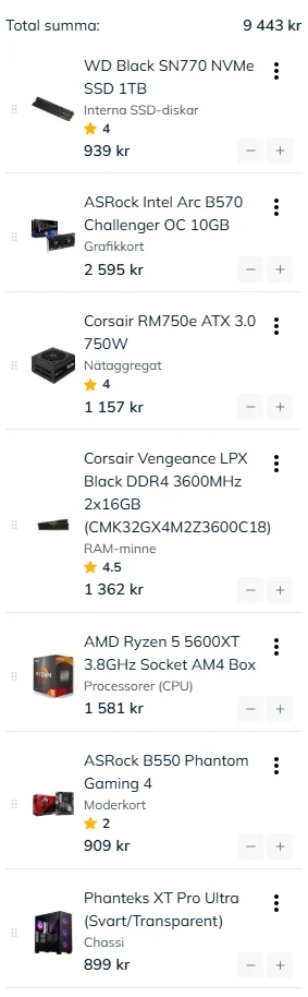

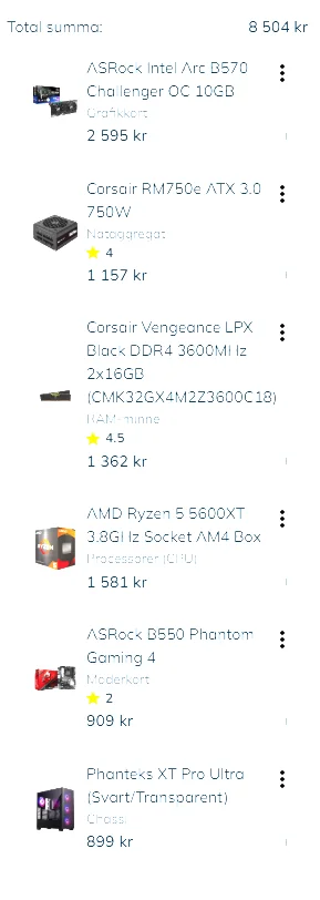

Nu var det något år sedan jag byggde, men barnens datorer har varit bättre specade än så för klart under 10k (inklusive fullpris windows-licens så klart.). 12-åringen får väl själv läsa på och plocka ihop delar som passar, sen har ni någon mysig timme att bygga egen dator tillsammans.
Då kan ni nog få in ett riktigt grafikkort i de 10k, om än inte av hetaste modell. Integrerad grafik är ingen höjdare. Med reservation för att priserna väl inte rört sig på rätt håll det senaste året.
Så det är mitt tips, ni lär er något på vägen. Sweclockers är ju utmärkta på att rekommendera delar, och har ett bra verktyg för att hitta kompatilba delar.
Edit: Något sånt här (snabbt ihopslängt, man får så klart lägga mer tid för att hitta bästa delarna för pengen, detta är mer för att visa att det går). Tillkommer Wifi-dongel för ett par hundra om det behövs, samt Windows som 10k typ räcker till, eller med god marginal räcker till, beroende på hur säker man vill vara på att versionen man köper är laglig.
Edit 2: Jag tror "min" dator blir liiite snabbare än Netonnets för spel:
Edit 3: Glömde SSD, det är ju bra att ha... blir lite tight under 10k men bra nära
