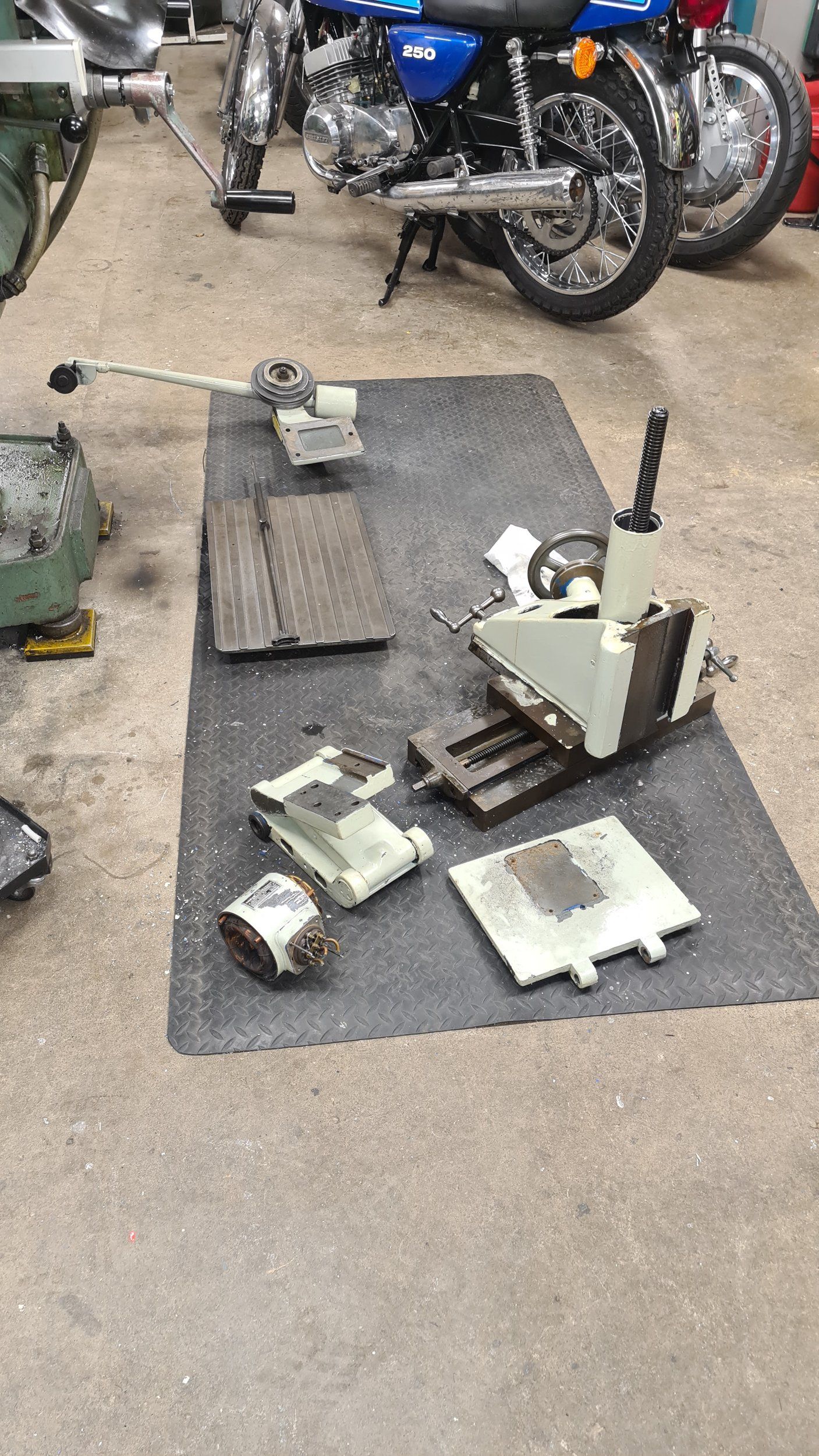

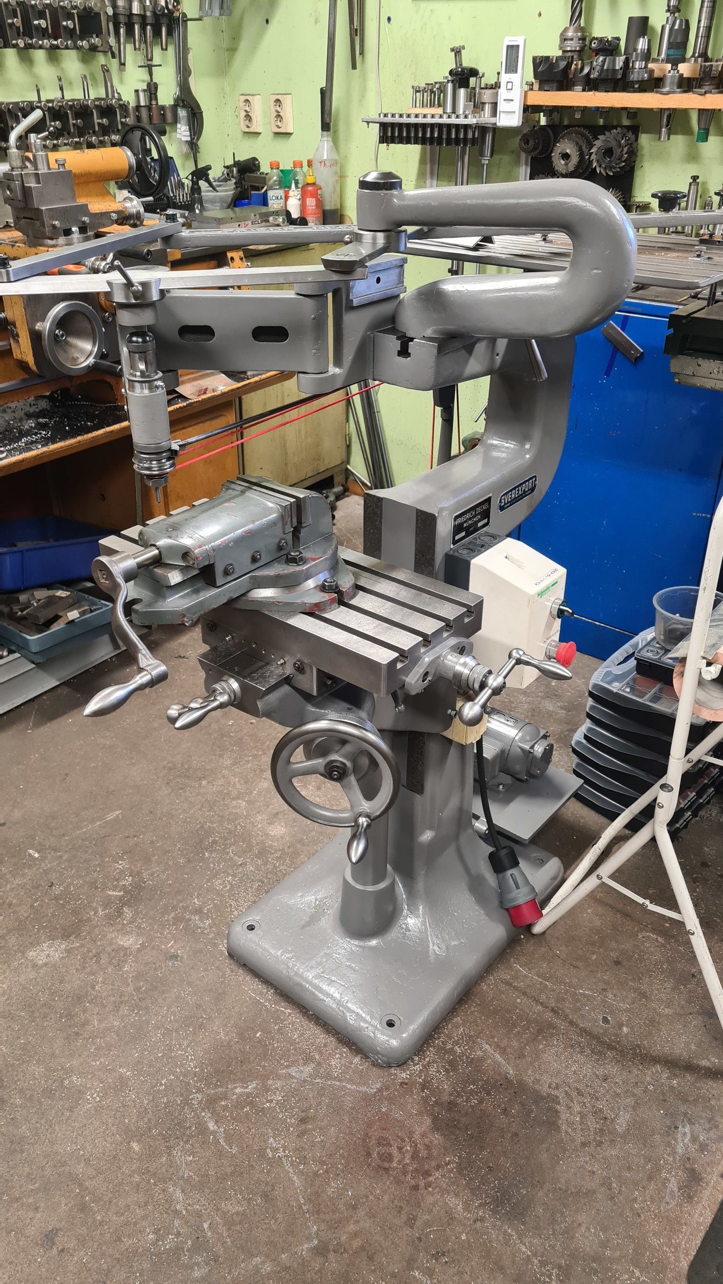

Lite oviktigt,men är nöjd med min egen "julklapp"....
Letade ju 3D-printer till den blivande lilla maskinen,( https://happyride.se/forum/threads/ot-bra-och-enkel-3d-printer.3695478/ ), och nu är i alla fall den igång!!

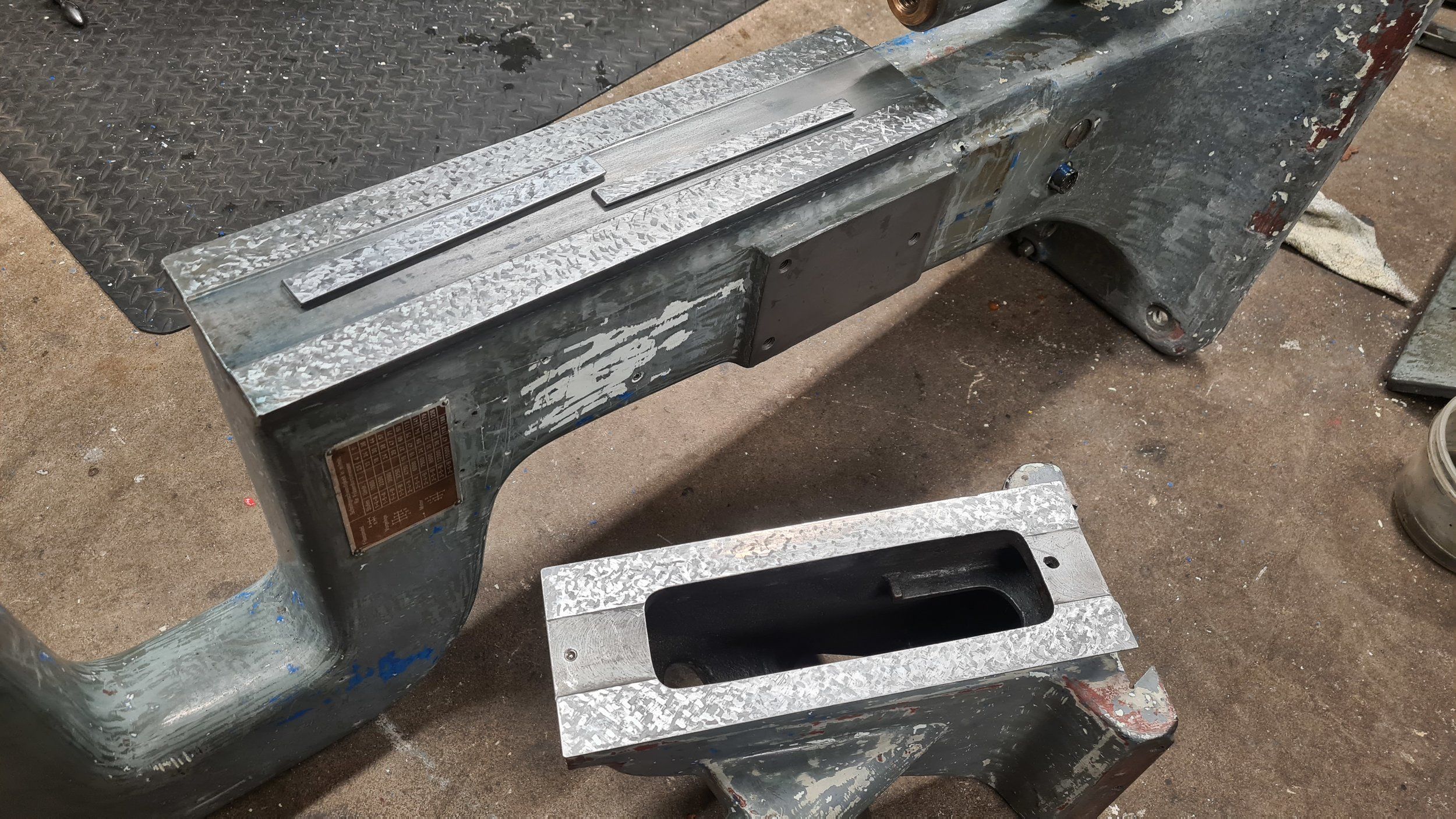

Tog 2 veckor att renovera den,byta alla lager,skava in alla glidytor och måla upp den lite....men den funkar kanon!!
Ställbar från skala 1:1 till 1:50.

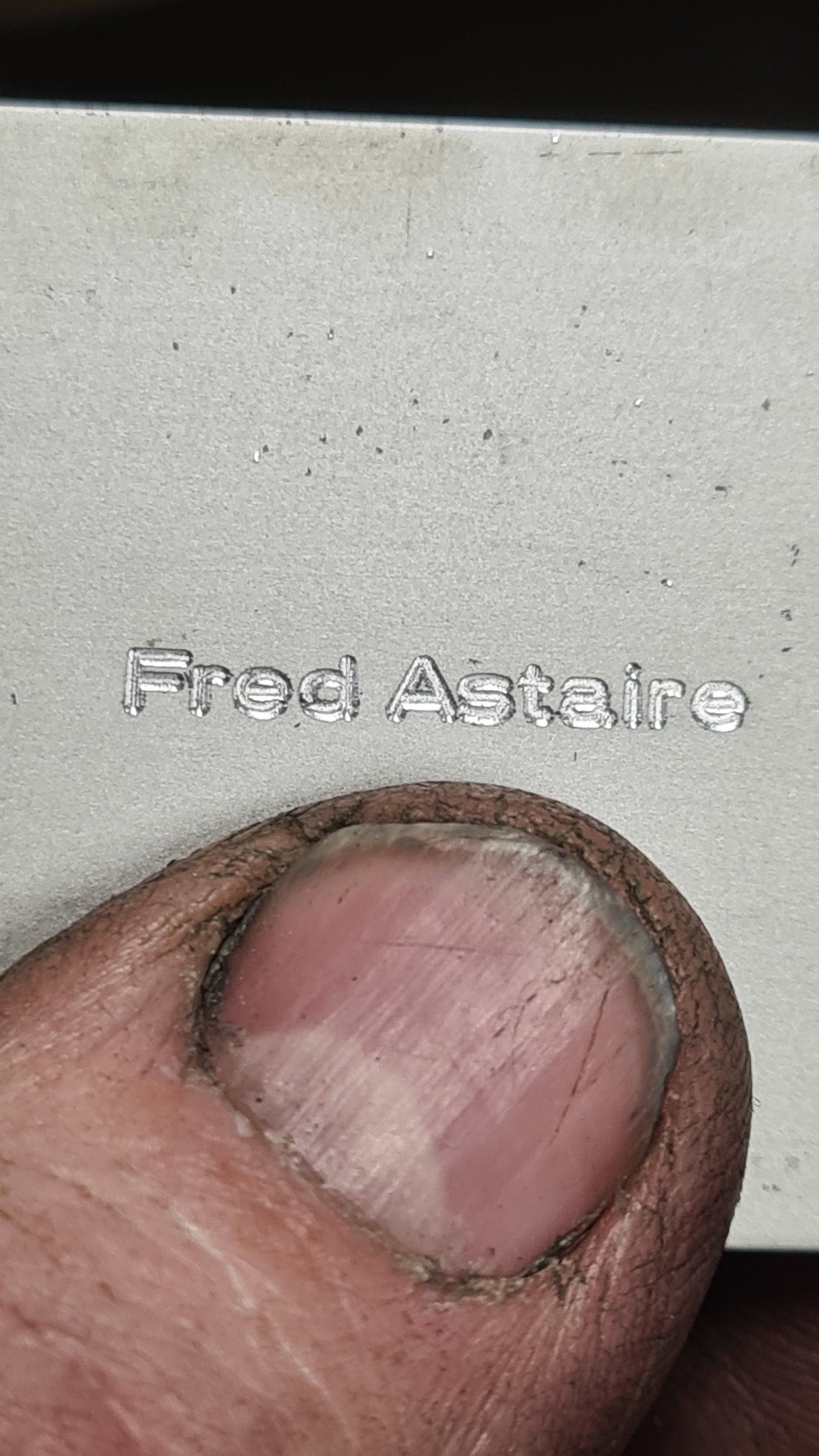

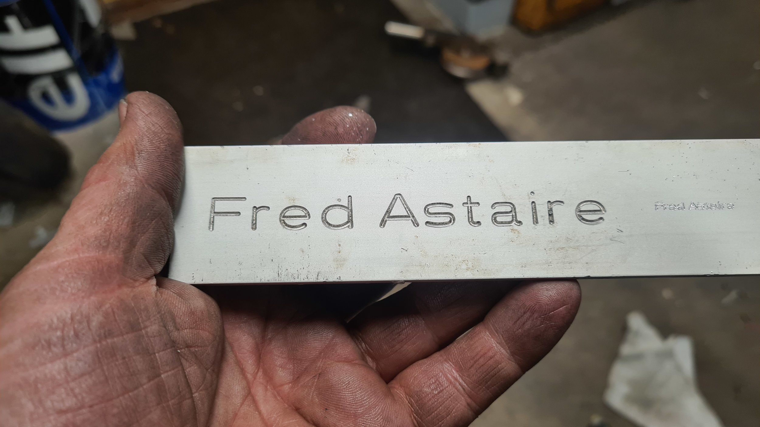

Provgraverat lite...namnet är frugans häst,inte sångaren.?
Stora graveringen 1:2,och lilla 1:10.
Så nu ska 3D-printer införskaffas!
