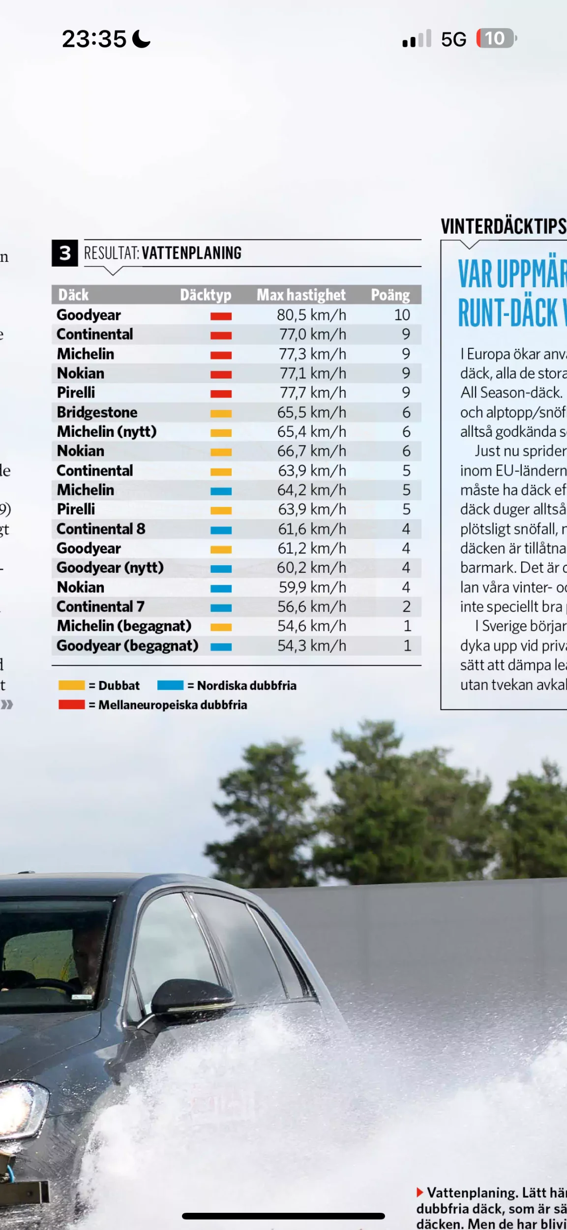

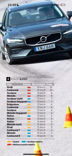

Jag har aldrig sagt att jag sett nåt test som visar att mellaneuropeiska bromsar bättre i snö. I övrigt skriver du en massa saker som antingen är precis vad jag menat eller handlar om nåt annat.
Här har du för övrigt bild ur ett test (Vi Bilägare förra året) där man jämförde bla ett nordiskt friktionsdäck mot dubbdäck. Som du ser så är det däcket mycket sämre på broms på våt väg och vattenplaning. Så där har du fel helt enkelt (du kanske inte läst tillräckligt många test trots allt :-)
    264.5 KB · Besök: 58
[OT] Den lilla "vilken-bil-ska-jag-köpa-tråden"

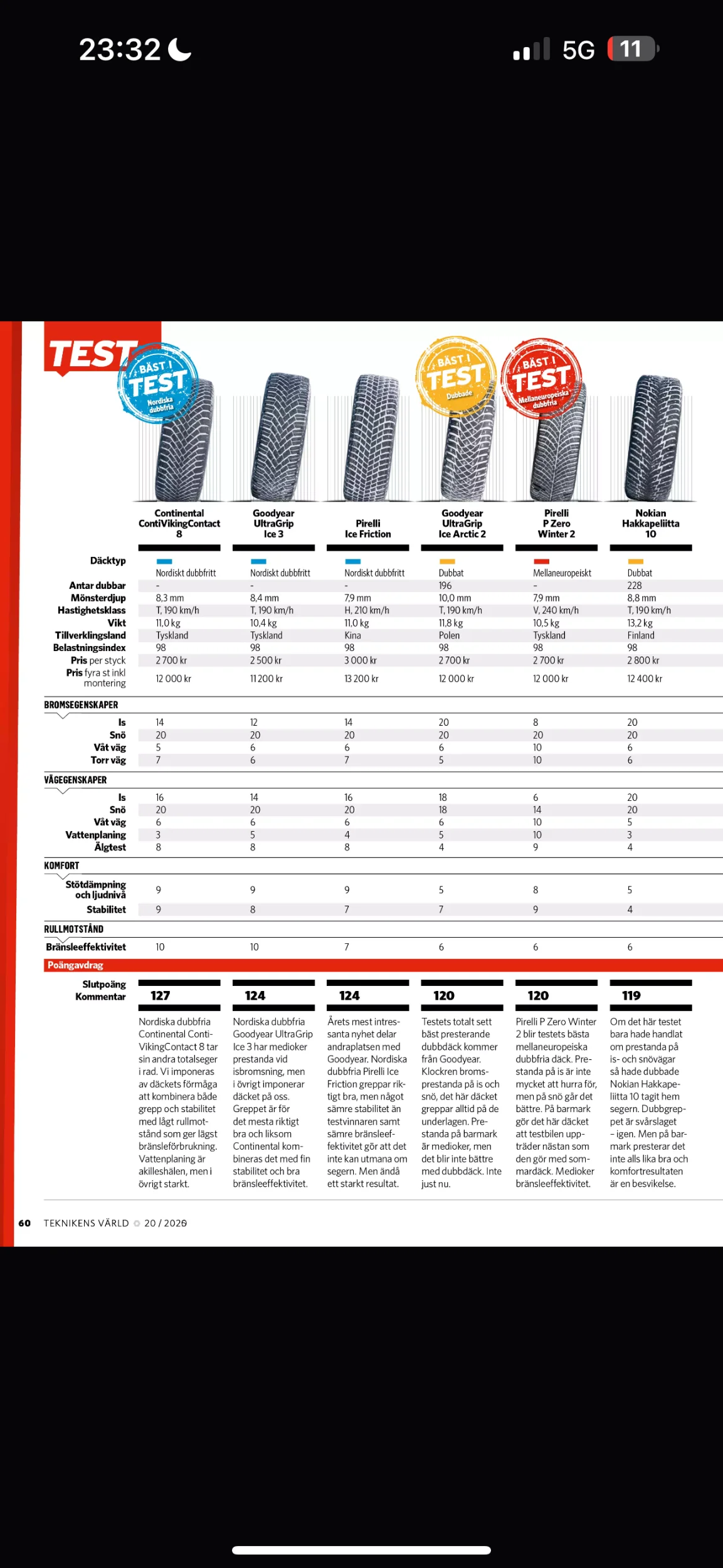

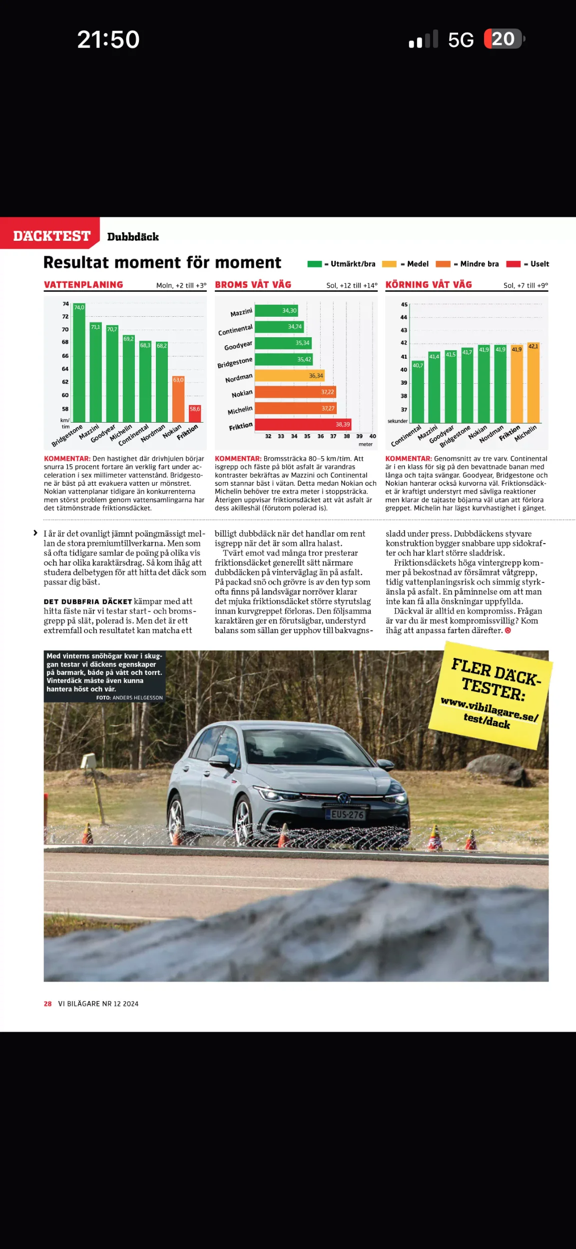

Jag läste nog fel någonstans, att jag skriver precis vad du menar skriver jag också. I vissa förhållanden är europeiska bättre. Allt annat har ju med ämnet att göra, men du vill väl inte läsa det eftersom det inte är positivt för dina synpunkter.
Du länkar till ett test där ett nordiskt däck är sämre? Där jag dessutom inte kan se vad det är för däck.
Då kan jag länka till ett test som visar helt tvärt om.
Jag kan också göra ett eget test där jag provar mina sommardäck (ultra high performance som absolut inte är gjorda för halt väglag) mot de dubbfria däcken som jag fick med när jag köpte bil till dottern. Jag tror mina sommardäck vinner på i princip alla underlag jämfört med skräpdäcken jag fick med.
Jag läser och tittar på väldigt många däcktester eftersom jag tycker det är ett oerhört intressant ämne och eftersom det berör mitt yrke.
Jag har provkört oerhört många däckmodeller i ungefär alla väglag som existerar och med de flesta bilmodeller som finns. Även om det är en kort provkörning i 40-45 km/h så innehåller den både lite hårdare inbromsning och kurvor. Även på den lilla sträckan så börjar man rätt fort en uppfattning om vad som är bra och dåligt.
Vad du än säger så kommer du aldrig kunna övertala mig att europeiska friktionsdäck är en bra ide i Sverige.
Den lilla fördelen dom har i plusgrader är verkligen liten jämfört med den stora nackdelen dom har vid minusgrader.
Enligt mig borde kraven på däck som säljs vara extremt mycket högre än vad som är idag. Det är ett skämt att det får säljas så dåliga däck som det görs idag.
Det arbetas friskt med trafiksäkerhet idag, men dom fyra viktigaste punkterna på bilen har väldigt få regler att följa.

Tillägg: bilden kommer från ViB nr 12 2024 och visar Nokian Hakka R5 som det nordiska dubbfria.

Vilka är mina synpunkter?
Jag försöker inte övertala dig eller någon annan till nåt. Det enda jag försökte göra var att problematisera: kan det för vissa vara vettigt att ha mellaneuropeiska däck även i södra Sverige? Jag tror det kan vara det för tex den som mest kör på stora vägar, ej måste pendla till jobb utan kan ställa bilen i vissa väglag/temperaturer. Även om denne person givetvis kan hamna i oväntad halka och då få problem. Men hen har haft bra däck vid de allra flesta körningar. Väger det upp risken med halkan? Vet inte, finns väl inget facit.
Jag tror dock att mellaneuropeiska är ett dåligt val för de flesta som ibland ”måste” köra även om väderprognosen inte ser perfekt ut.
Jag tror egentligen de flesta borde ha dubbdäck om man bara ser till säkerhetsaspekten. Men däcksvalet har med fler saker att göra (ekonomi, buller, utlandsresa, miljö, bekvämlighet mm).
(För övrigt så har familjens två bilar nordiska dubbfria däck. När jag bodde i Åre så hade bilen dubbade däck, i motsats till din erfarenhet så tycker jag definitivt det finns ganska många dagar där då man har nytta av dubben.)
Jag är givetvis även djupt imponerad av ditt djupa intresse av däcktester även om du råkat missa att nordiska på just våt asfalt kan prestera sämre än dubbdäck. Mitt exempel är inte det enda testet som visar på det enligt vad jag minns, orkar dock inte leta reda källor för det, men eftersom du sa att nordiska dubbfria i princip aldrig är sämre än dubbade på asfalt så kändes det relevant med ett exempel på att du hade fel.

Fantastiskt att R5 presterade så dåligt i det testet när testet jag länkar till visar den exakta motsatsen, R5 är överlägset på vått väglag. Jag anser att Jonathan är en av dom seriösaste däck testarna som finns, jag har inte lika höga tankar om ViB.
Fast han säger ju också att R5 måste fått en ny gummiblandning eftersom det beter sig så annorlunda mot tidigare (låter konstigt dock, då borde de ju gå upp ett snäpp i version). Vi Bilägare-testet är från förra säsongen. Conti och Good Year är båda nyare versioner än de som var aktuella när jag köpte nya däck 2022 men resultaten är i linje med vad som gällde då, om möjligt tightare mellan dem då hoppet upp för Conti var större på ren vinterväg då - och tvärtom på blöta vägar.

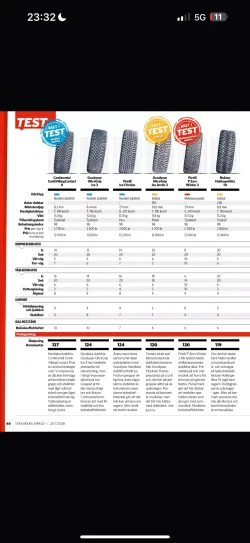

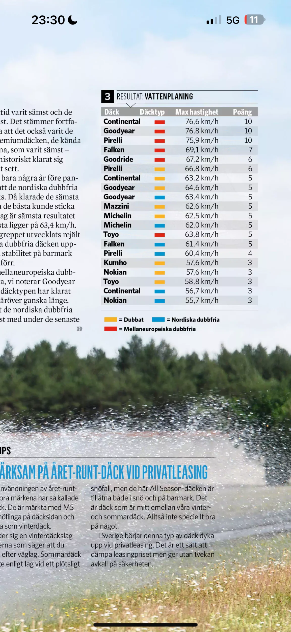

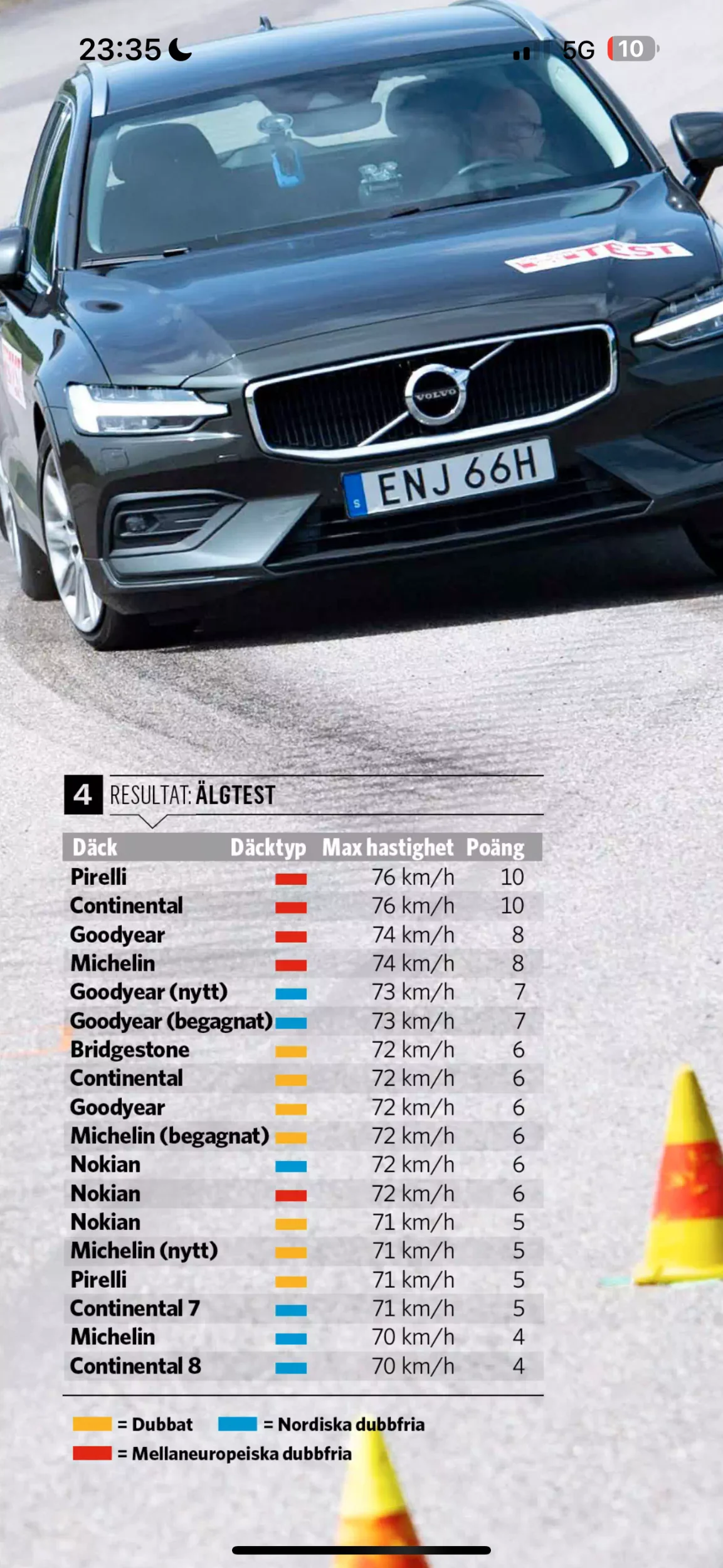

Nu gick jag igång lite och laddade ner Teknikens Världs test från i år och i fjol. Tycker min minnesbild stämmer rätt bra, dvs de nordiska vattenplanar lätt men har kommit förvånansvärt nära dubbdäcken på isunderlag. De mellaneuropeiska är bra på torr och våt asfalt men dåliga på vinterväglag. I övrigt varierar det rätt mycket mellan märken, inte bara mellan däckstyper. Bifogar några skärmdumpar om någon mot förmodan är intresserad av den här diskussionen som gick lite väl långt.
Jag vidhåller att det ändå är rimligt att alla tre däckstyperna finns representerade på den svenska marknaden. Köpargumenten för dubbade och nordiska är givna, men tex en sällanbilskörare som bor i södra sverige eller en med sportbil som vill köra de dagar det är fritt från minusgrader tycker jag kan argumentera för att de kan köra på mellaneuropeiskt

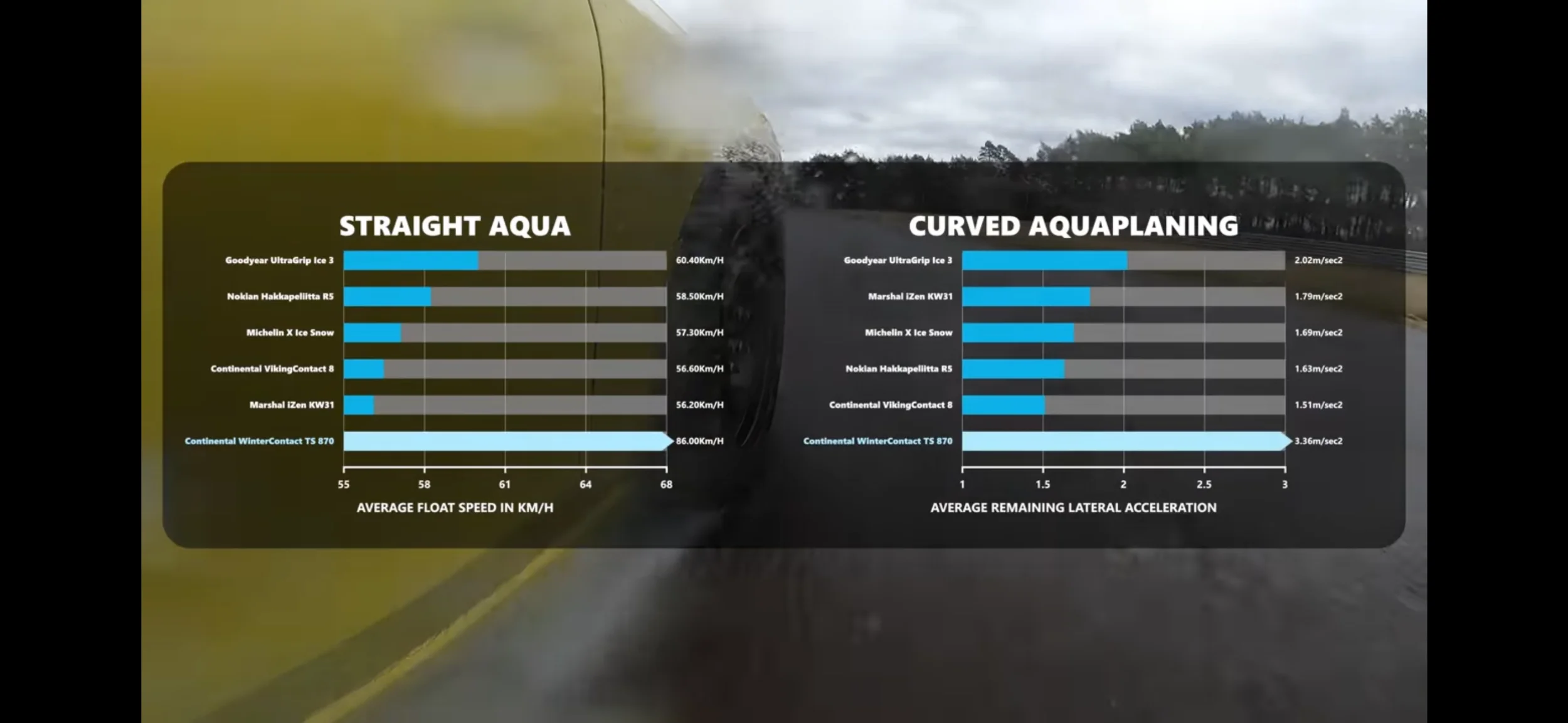

Jag tycker nog att det är otvetydigt i de flesta tester att nordiska friktionsdäck genomgående vattenplanar tidigare än ffa mellaneuropeiska men även vid lägre hastighet än dubbdäck.
Ett problem är förstås att de flesta tester görs på en däckstyp i taget varför det blir svårt att jämföra mellan olika däckstyper, men jag har (se tidigare inlägg) visat åtminstone tre tester där man visat just att nordiska vattenplanar tidigare. Jag tror vattenplaning är en olycksorsak som inte är helt ovanlig vintertid.
Men visa gärna exempel på tester där nordiska dubbfria inte är sämre vad gäller vattenplaning eller bromsning på asfalt jmft med både dubb och mellaneuropeiska. Du har ju kategoriskt hävdat att de inte är sämre än dubb på något annat än is.

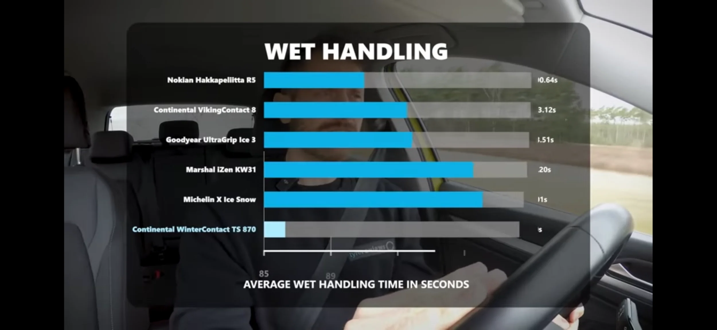

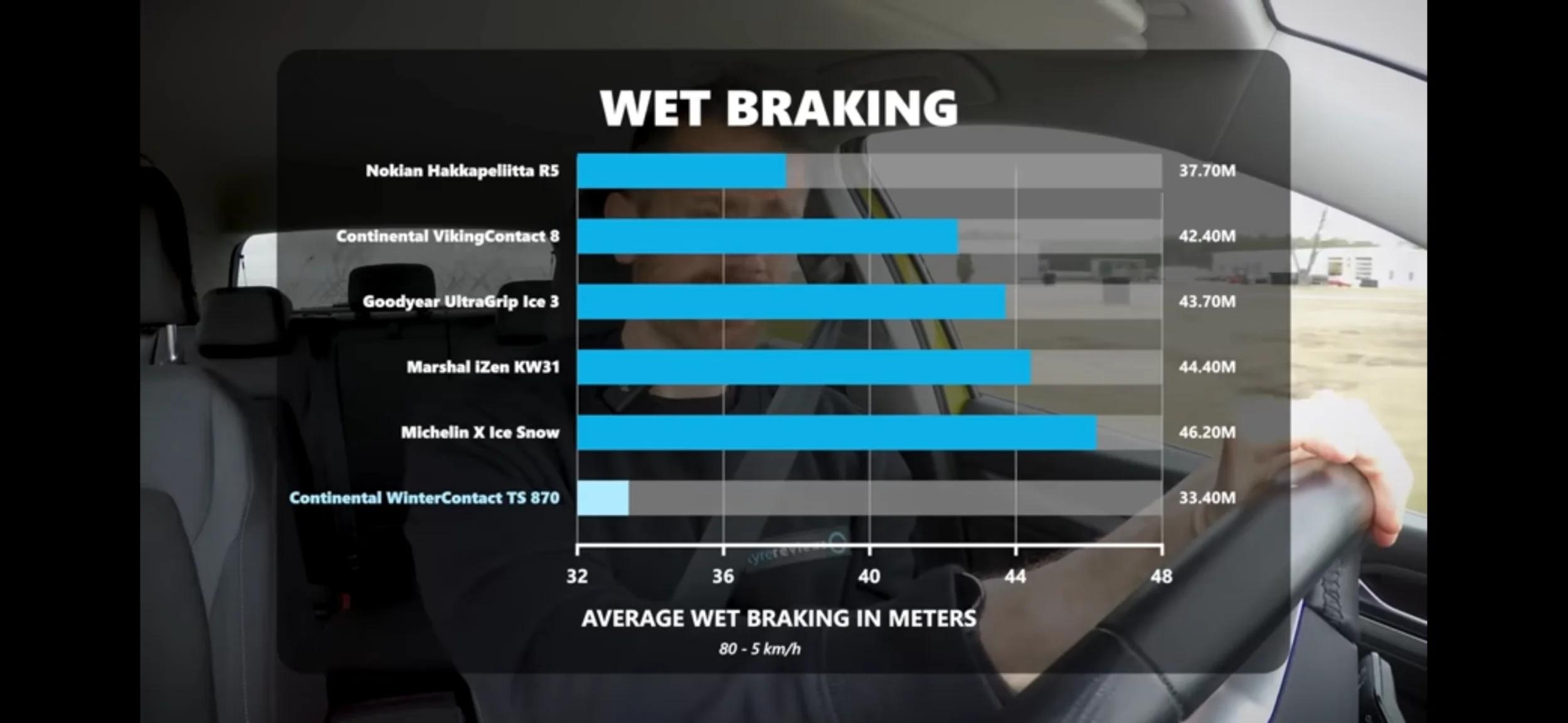

Nu kollade jag för övrigt på filmen från länken du skickade. Youtubesnubben som testade däck. Han säger ju just att de mellaneuropeiska är mycket bättre på vattenplaning och våtbromsning. I den mån man nu tycker att ett test av en ensam (?) kille väger lika tungt som tester av de större biltidningarna i Sverige. (Jag vet inte, han kanske gör ett gediget jobb bakom kulisserna för all del.)
Några skärmdumpar från YT-filmen.
För mig har jag blivit ännu mer övertygad om följande efter denna fördjupning:
- isgrepp på den luriga svartisen får man i första hand av dubbar. Där är nordiska friktionsdäck inte bra nog, även om de är betydligt bättre än mellaneuropeiska.
- grepp på snö och isväg/ ”fin” vinterväg får man både med dubbdäck och nordiska. Här är mellaneuropeiska mycket sämre.
- på asfalt, vare sig den är torr eller blöt, är mellaneuropeiska bäst. Speciellt tydligt vad gäller vattenplaning där skillnaden verkar brutalt stor ofta. På detta underlag verkar dubbdäck generellt vara något bättre än nordiska dubbfria.
Slutsats för mig: det blir nog åter dubbdäck på huvudbilen vid nästa bilbyte. Men jag skulle kunna överväga mellaneuropeiska på familjens andrabil som jag kör som inte måste gå varje dag. Jag kan cykla eller åka kollektivt om det är lurigt väglag.
