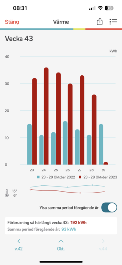

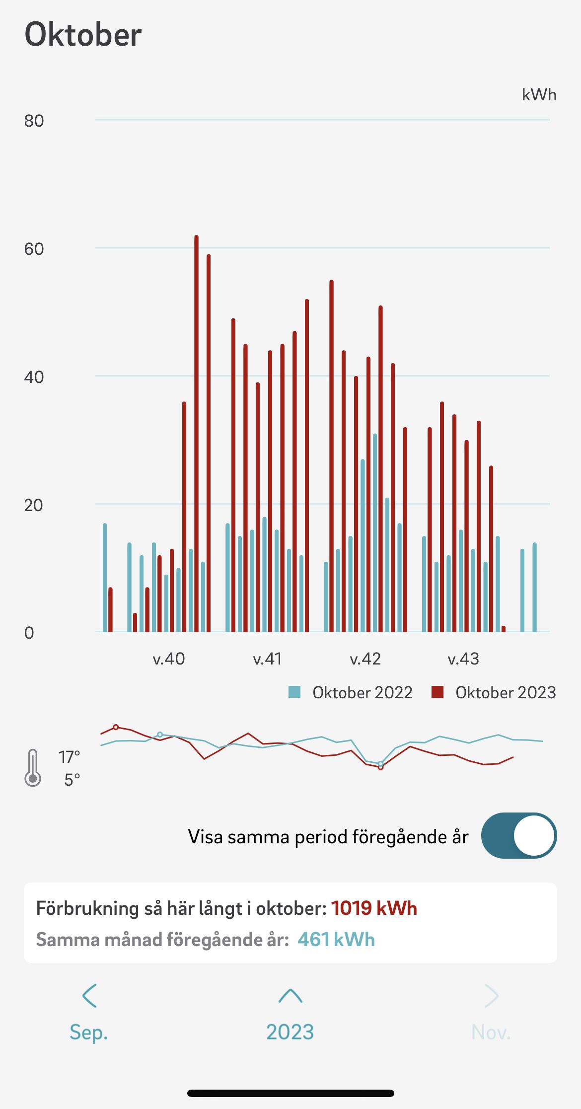

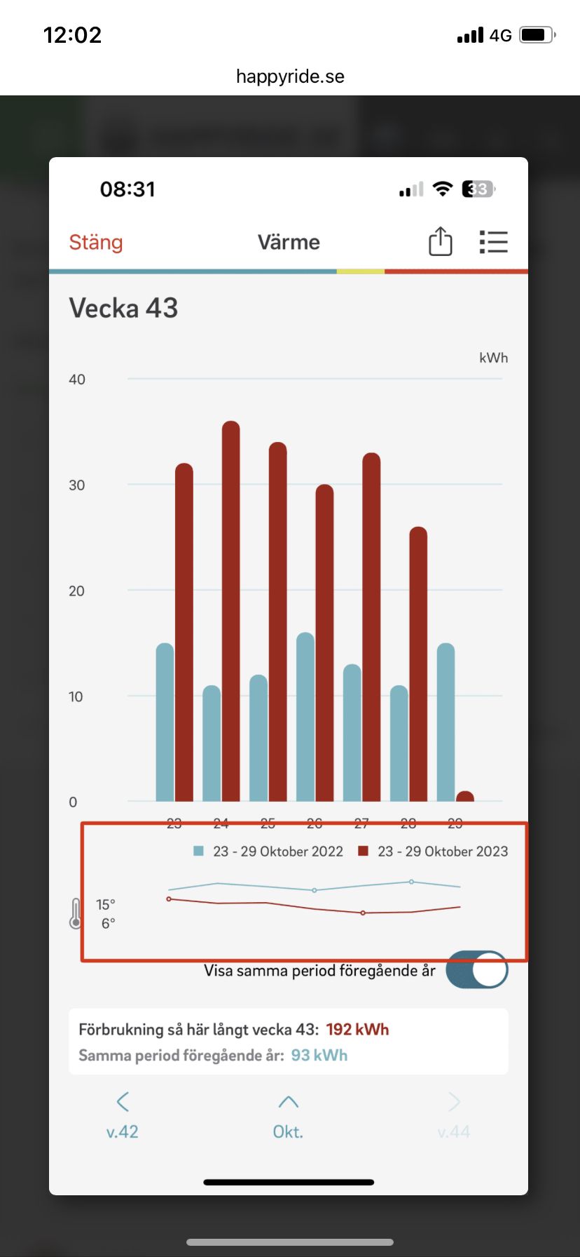

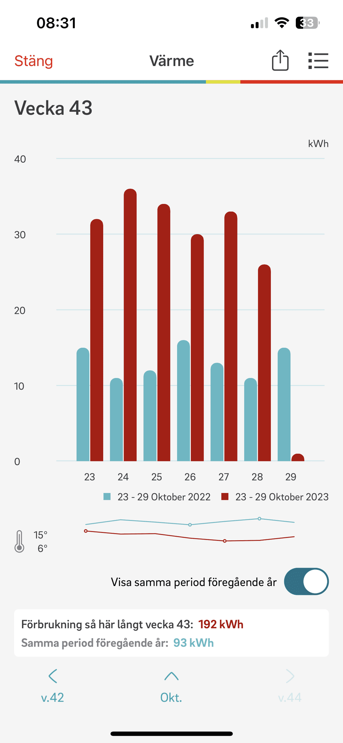

Har en Alfa Laval/Danfoss fjärrv.panna som installerades för cirka 10 år sedan.
Sedan i oktober har kwh-förbrukningen legat på 150 % högre än samma period i fjol. Se screenshot från Eon:s app.
Systemet är nedjusterat till ett minimum. Men trots det denna skyhöga förbrukning. Alla element har luftats.
Förbrukningen ser normal ut under dagen men sticker sedan iväg på natten.
Någon VVS-expert här på forumet med en ide om vad som måste åtgärdas?
Eon har ett sedan tidigare inplanerat byte av mätare, men det kan väl inte vara orsaken?
Alla kreativa tips välkomnas!

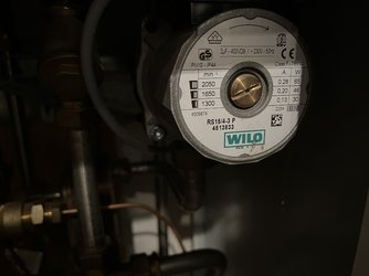

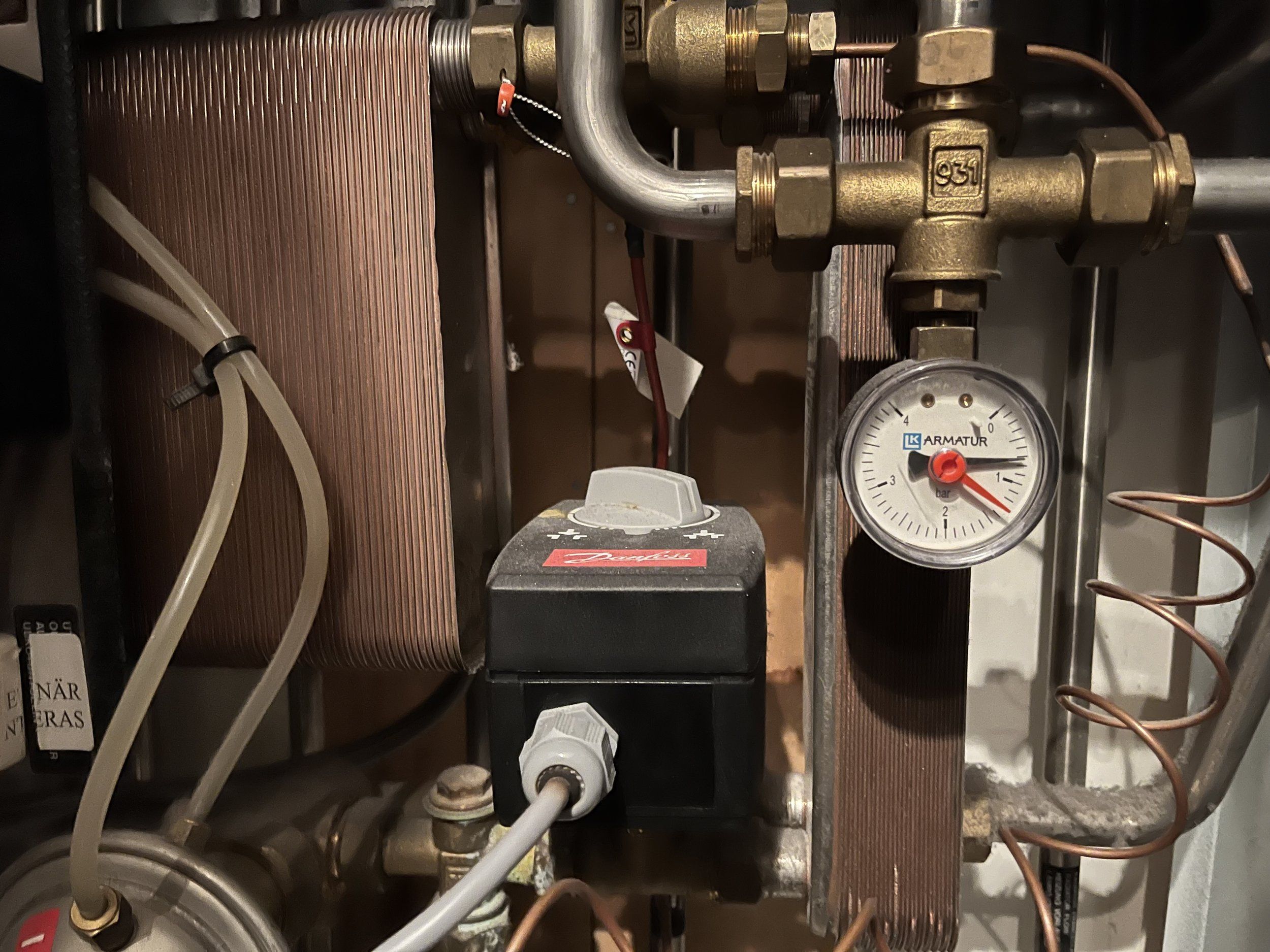

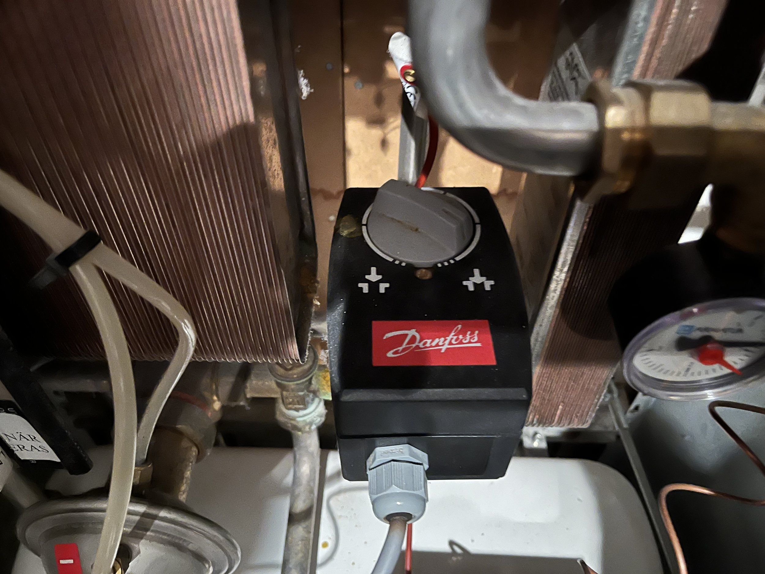

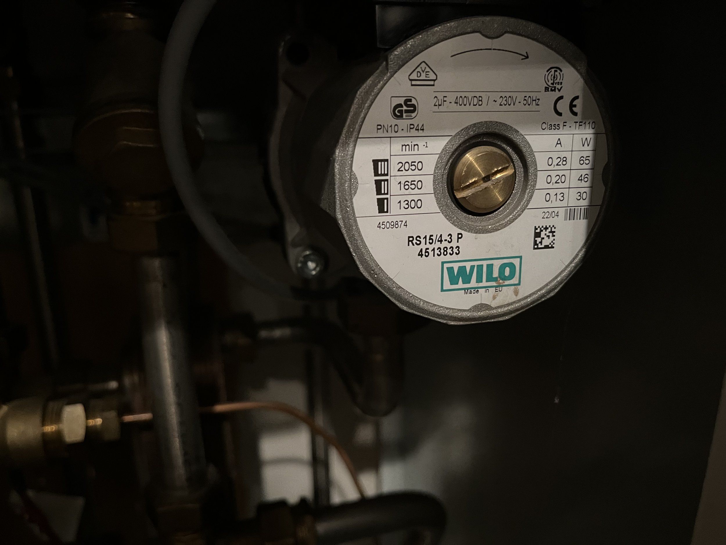

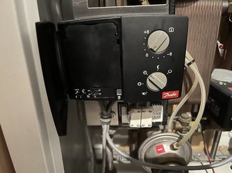

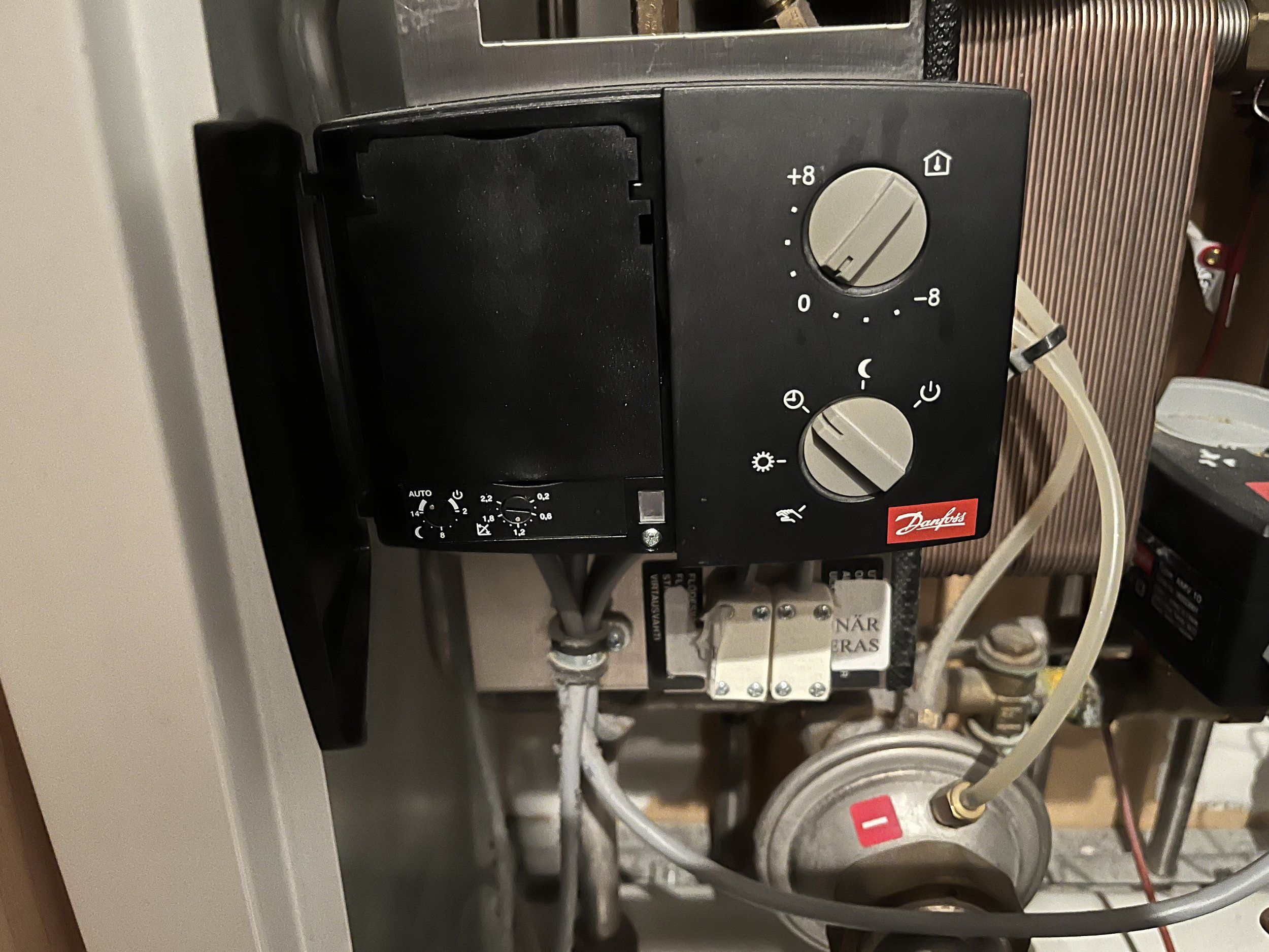

Är hopplöst okunnig på detta område… Med shuntventilen, menar du pumpen? Ja jag tror det, det känns som att den ”går” när jag känner på den/lyssnar. Enligt Eons app ska systemet fungera normalt.
Har bifogat några snapshots på komponenterna.

OT: Fjärrvärmepanna som ballat ur
Är det jäkligt varmt i bostaden? Tänker att de borde bli varmare om du gör av med så mycket mer energi.
Shunten är inte pumpen. Utan den andra manicken.
Bild 2 och 3 med den svarta grunkan borde vara shuntmotorn.
Om du ställer på framledningstemperaturen bör den surra.
har ställt av dem för att se om det gjorde skillnad men icke.
Öppna alla termostater.
Sen prova att dra ut ratten på Shunten och se om du kan stänga den och öppna den.
Öppnar du den helt, borde du känna direkt på röret till radiatorkretsen att det blir snorvarmt. Precis som att det ska bli kallt om du stänger.
Motorn kan lägga av, men spjället kan också fastna.
Vi har en liknande men nyare variant av växlaren. Det ör egentligen ingen shunt utan bara en strypventil men arbeta skall den lik förbannat om man ställer om temperaturen på styrenheten på bild 4.
Pröva att dra upp till +8 på ratten och efte en stund ända ner till -8 (det är framledningstemperaturen som regleras) Då ska motorfan arbeta. Gör den inte det följ @marr s anvisning och leta på rätt temperatur manuellt. Och kolla dina radiatortermostater. Det är fn +8C i sydvästra skåne så det bör inte gå åt särskilt mycket energi idag.

Min mätning visar att det gått upp med 122% här, så kanske rentav annat väder? Vill minnas förra året var väldigt milt.

Har samma problem, om inte våra värmare är sammakopplade är min förklaring att jag gissar att medeltemperaturen skiljer sig cirka 5 grader sen förra året. Någon kanske kan komma med medeltemperaturer för oktober i år och förra året?

Förra oktober var rekordmild. Årets statistik är ju inte klar än, men andra halvan talas det om har varit kall iaf.

Tips från energiingenjören: kolla om du kan plocka ut timdata från Eon och mappa det mot utomhustemp (du kan exportera från smhi). Jämför olika år. Kanske lite överkurs om du inte är hemma på Excel. Annars kan Eon ha vissa analysverktyg i deras portal.
Skiljer sig lutningen i en effektsignaturen mellan olika år har du antingen ett problem eller använder mer energi av någon anledning. Problemet kan vara allt från felaktig mätning till läckage..
Försök också se om du kan hitta exakt när det börjat öka. Kan du härleda det till något? Ring Eon och fråga om de vet något som inträffat i nätet just vid det tillfället.

Okej! Kolla om du kan se när det börjat öka (alltså vilken timme eller vilken dag) du borde kunna se det direkt i portalen.
Du bör också kunna få ut data om flöde och energimängd. Om du på månadsvis statistik tar fram något som kallas Q/W värde (flöde m3/energi MWh) det kan du jämföra mellan olika år. Lägre värde = bättre. Sommartid kommer värdet vara högre. Normalt fungerande anläggningar (åtminstone av lite större karaktär) brukar Q/W värdet vara under 20. Högre värde tyder på dålig värmeväxling.
Har du ett ventilationssystem som är ansluten till värmesystemet? En tänkbar förklaring kan vara om värmeväxlare för värmeåtervinning ballat ur.

började balla ur den 6/10. inget ventilationssystem kopplat till värmen nej.
